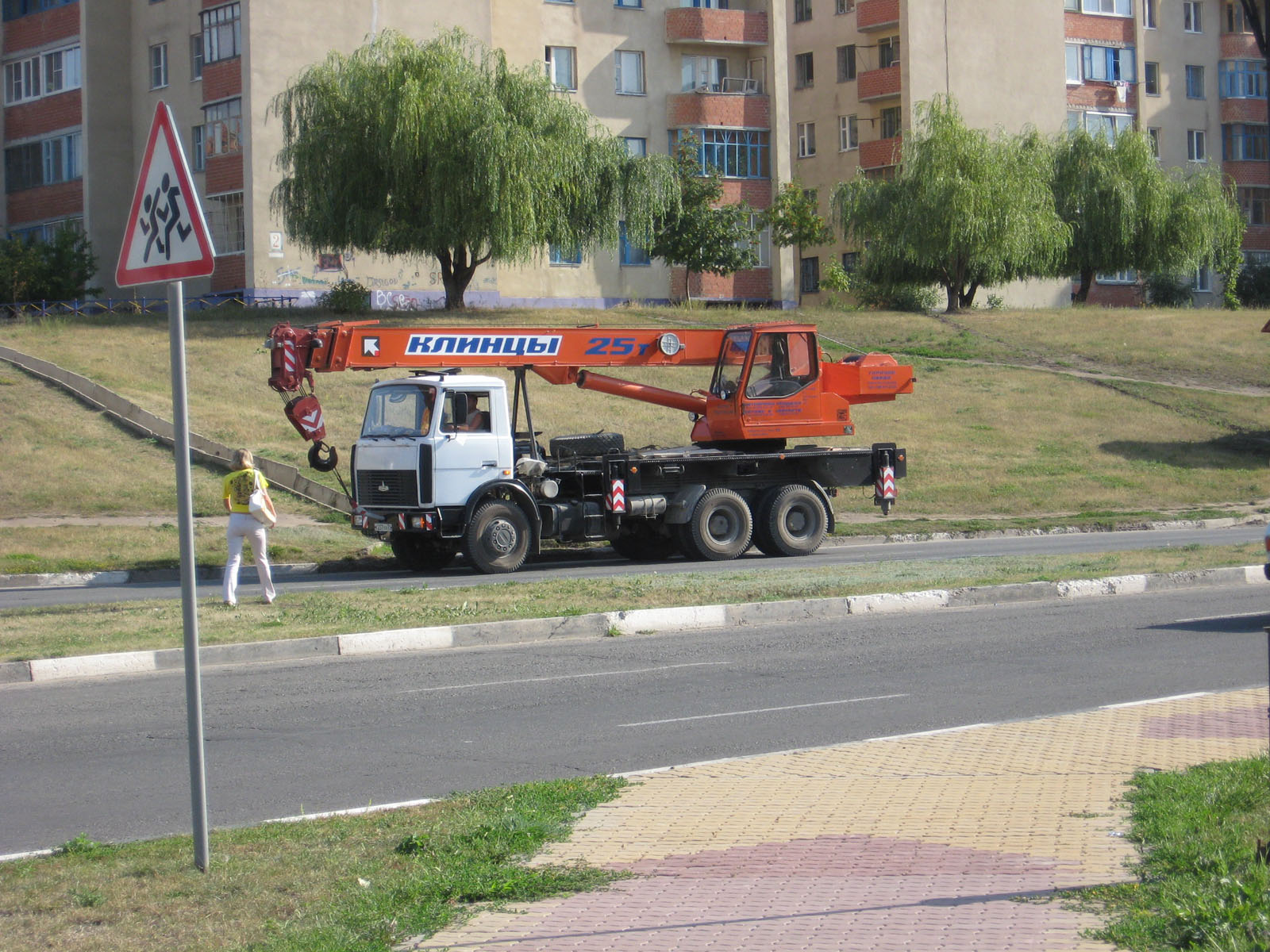

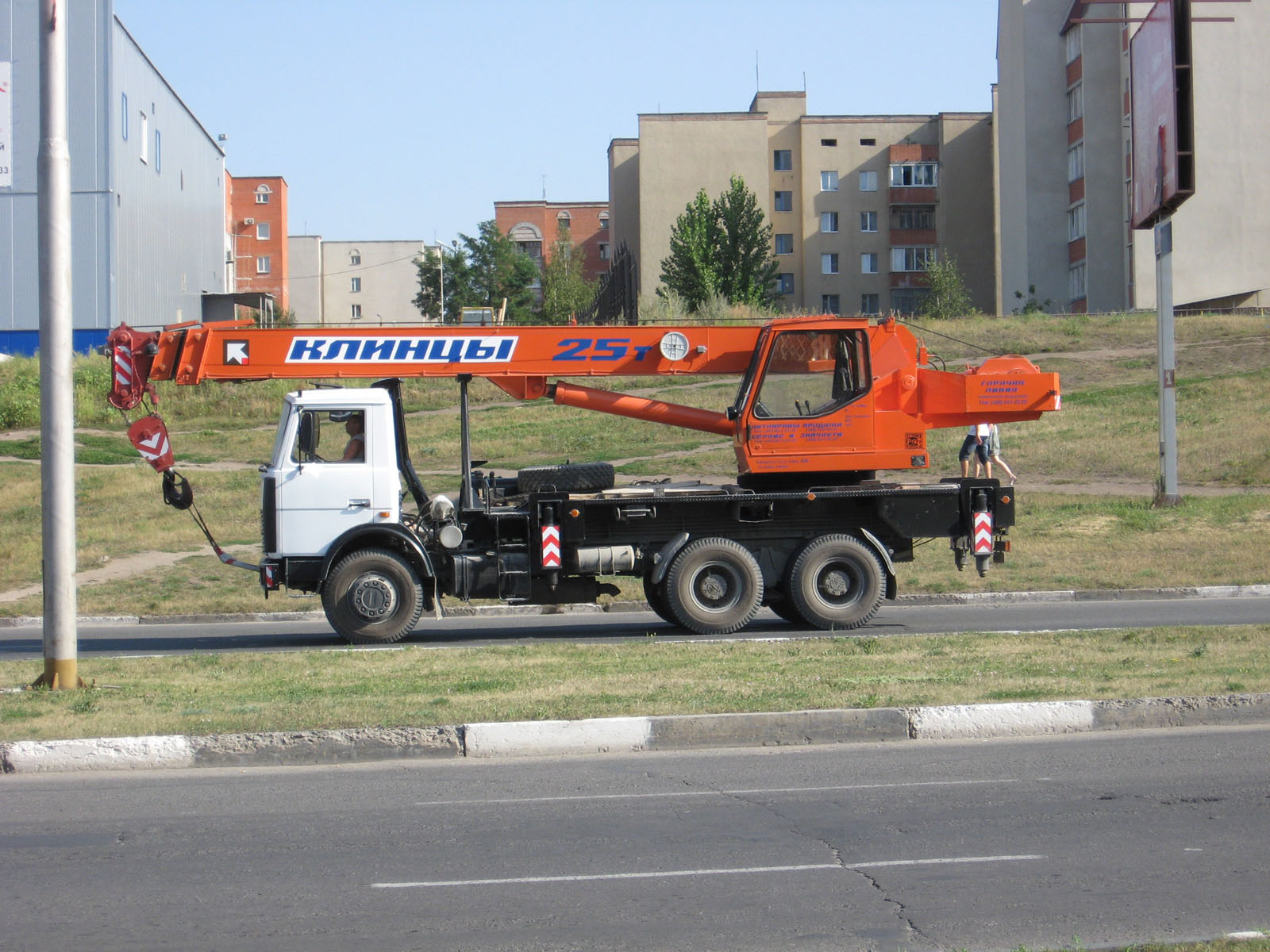

  19. И у нас до кризиса такой работал
  20. КС-45719-8К «Клинцы» на шасси КамАЗ-53605
  21. Этот же кран перед контрольным испытанием
  22. КС-45719-7К «Клинцы» на шасси КамАЗ-43118
  23. На шасси МАЗ у нас ещё не было; значит будет КС-53713-6К «Клинцы» на шасси МАЗ-6303
  24. Небольшая поправка: кран монтировался на шасси КамАЗ-6540, а не КамАЗ-65201 и судя по информации на официальном сайте завода http://www.gakz.ru больше не производится (его грузвые характеристики на средних и дальних вылетах стрелы перекрываются более новыми 32-тонными моделями)...
