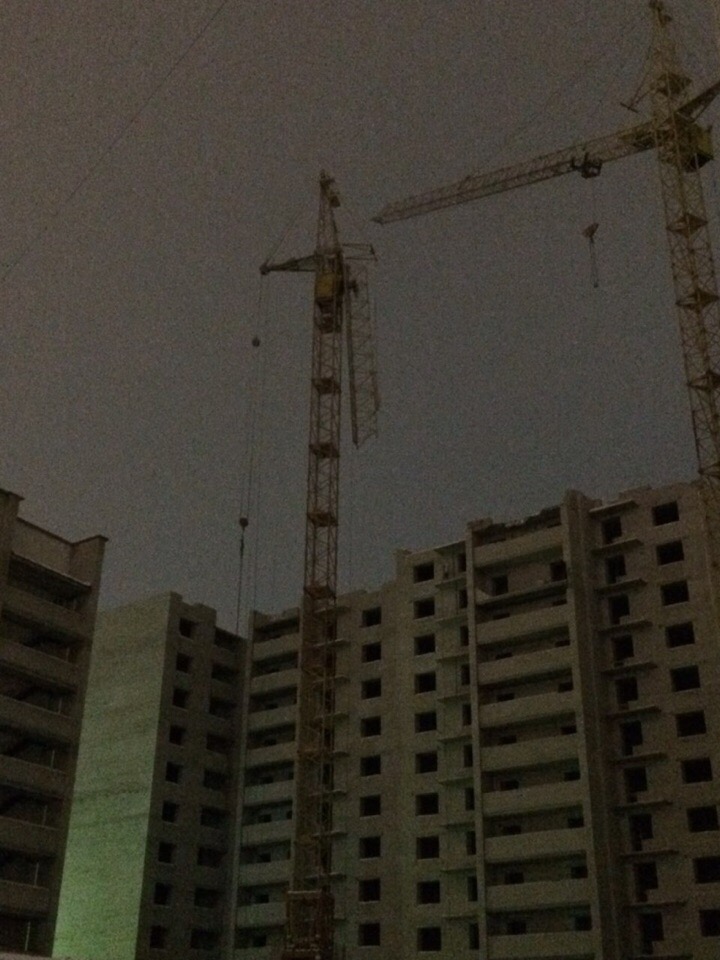

proSeryoga Опубликовано 13 июня, 2019 Жалоба #707 Опубликовано 13 июня, 2019 Зимой у меня рядом с домом у 401 стрела отвалилась. В месте после крепления вантов к стреле. Разорвало трубу на две части, соединения остались целыми. На этом объекте часто наблюдал перегрузы что на 408 что на 401. Как наверное итог наверное лопины или ещё что то...Кран в момент отрыва стрелы был с плитой над домом. Плита упала на дом, а стрела катапультировалась силой притяжения.Что случилось и приезжал ли Ростехнадзор - не известно. В новостях тогда тихо было. Наверное всё по тихой сделали, лишние внимание не нужно. 4

AHTOH Опубликовано 30 августа, 2019 Жалоба #709 Опубликовано 30 августа, 2019 стрела не родная у второго

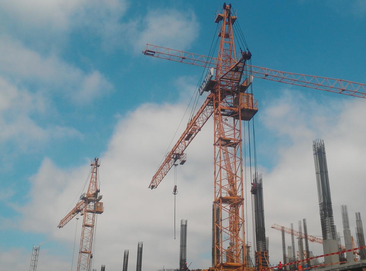

LTC Опубликовано 3 сентября, 2019 Жалоба #711 Опубликовано 3 сентября, 2019 И это далеко не первый случай КБМ-401П со стрелой от 403-го. Видать она гораздо надежней, нежели родная. Это и наглядно заметно.
Tompfmych Опубликовано 4 сентября, 2019 Жалоба #712 Опубликовано 4 сентября, 2019 И это далеко не первый случай КБМ-401П со стрелой от 403-го. Видать она гораздо надежней, нежели родная. Это и наглядно заметно.Как она может быть надежней, если родная конструктивно расчитана на бОльшую длину бОльшую массу груза?
LTC Опубликовано 4 сентября, 2019 Жалоба #713 Опубликовано 4 сентября, 2019 Как она может быть надежней, если родная конструктивно расчитана на бОльшую длину бОльшую массу груза?Учитывая неоднократные случаи перелома такой стрелы в районе крепления вантов и более хрупкие секции на конце стрелы - уж сильно сомневаюсь в ее надежности.
Tompfmych Опубликовано 4 сентября, 2019 Жалоба #714 Опубликовано 4 сентября, 2019 Учитывая неоднократные случаи перелома такой стрелы в районе крепления вантов и более хрупкие секции на конце стрелы - уж сильно сомневаюсь в ее надежности.Причины этого в неправильной эксплуатации и производственных дефектах.
BOBR Опубликовано 9 сентября, 2019 Жалоба #715 Опубликовано 9 сентября, 2019 Причины этого в неправильной эксплуатации и производственных дефектах.У них одно время действительно проблема была, правда давно, что у 401 что у 473 - ломалась стрела в месте крепления вантов,Завода другие секции присылали. лично на двух 473 участвовал в замене.. 2

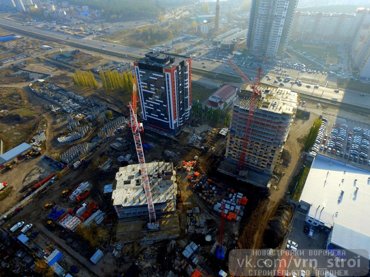

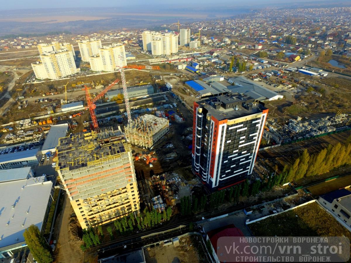

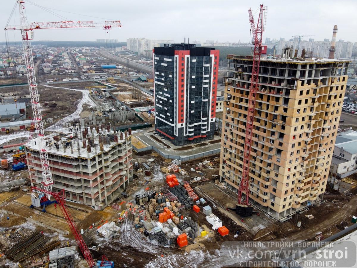

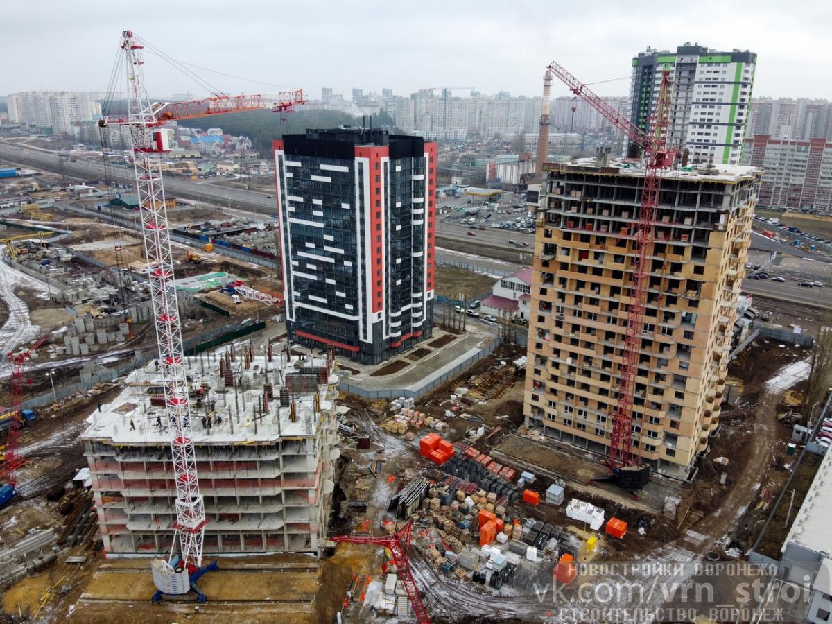

Anatoliy Опубликовано 27 февраля, 2020 Жалоба #719 Опубликовано 27 февраля, 2020 оригинальная раскраскаВоронежskyscrapercity 4
Albert Опубликовано 28 февраля, 2020 Жалоба #720 Опубликовано 28 февраля, 2020 оригинальная раскраскаВоронежskyscrapercity Это у нас компания "Выбор" так играется с цветом, причём перекрашивает вполне свежие краны))) Тот бело-красный 474-й,из соседней темы(с завода был жёлтый),тоже их самодеятельность, видимо денег девать некуда))) А ещё ночью они по всей конструкции светятся светодиодными полосами,повторяя весь профиль крана, с надписью огромными буквами фирмы-застройщика на стреле))) 2
