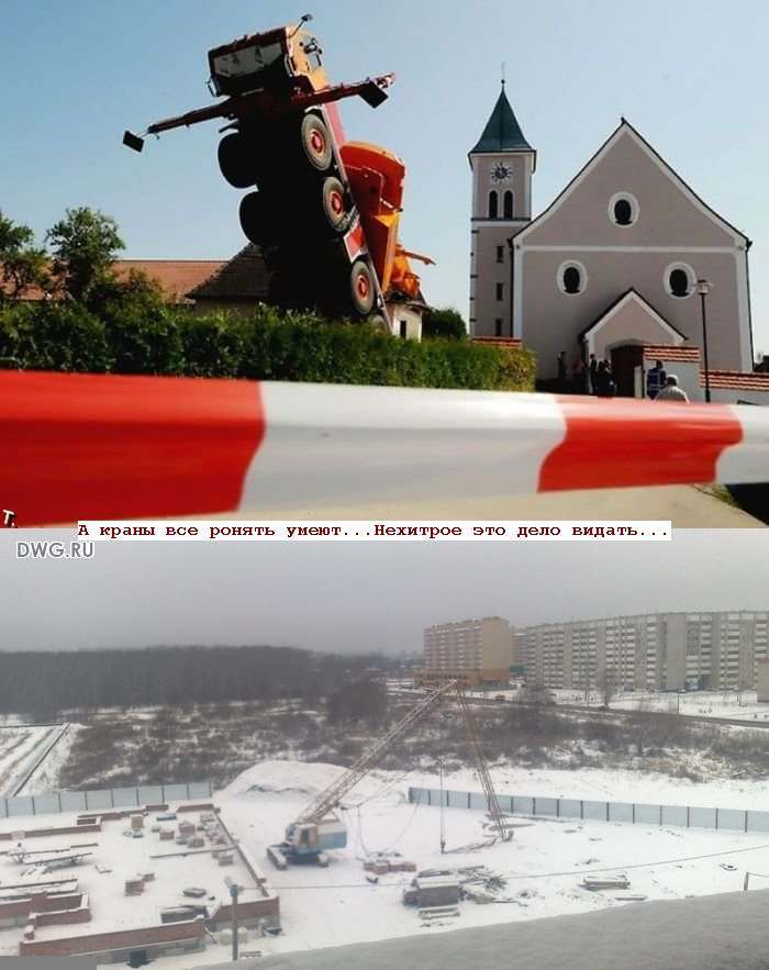

... Опубликовано 28 сентября, 2009 Жалоба #381 Опубликовано 28 сентября, 2009 Сегодня утром в новостях по радио сообщали ,что упал кран в ЕкатеринбургеВот новость с сайта Радиомаяк 28.09.2009 10:22 "радио "Маяк" "В Екатеринбурге упавший кран не повредил жилой дом Стали известны подробности ЧП в Екатеринбурге. На стройке упал 40-тонный кран, повредив расположенный рядом жилой дом. Пострадавших нет. Как передает с места событий наш корреспондент, машина накренилась и уперлась концом стрелы в стену между окнами жилого дома на уровне третьего этажа. Никаких повреждений на стене жилого дома не видно. По предварительным данным, причина ЧП - проседание грунта под одной из опор крана.

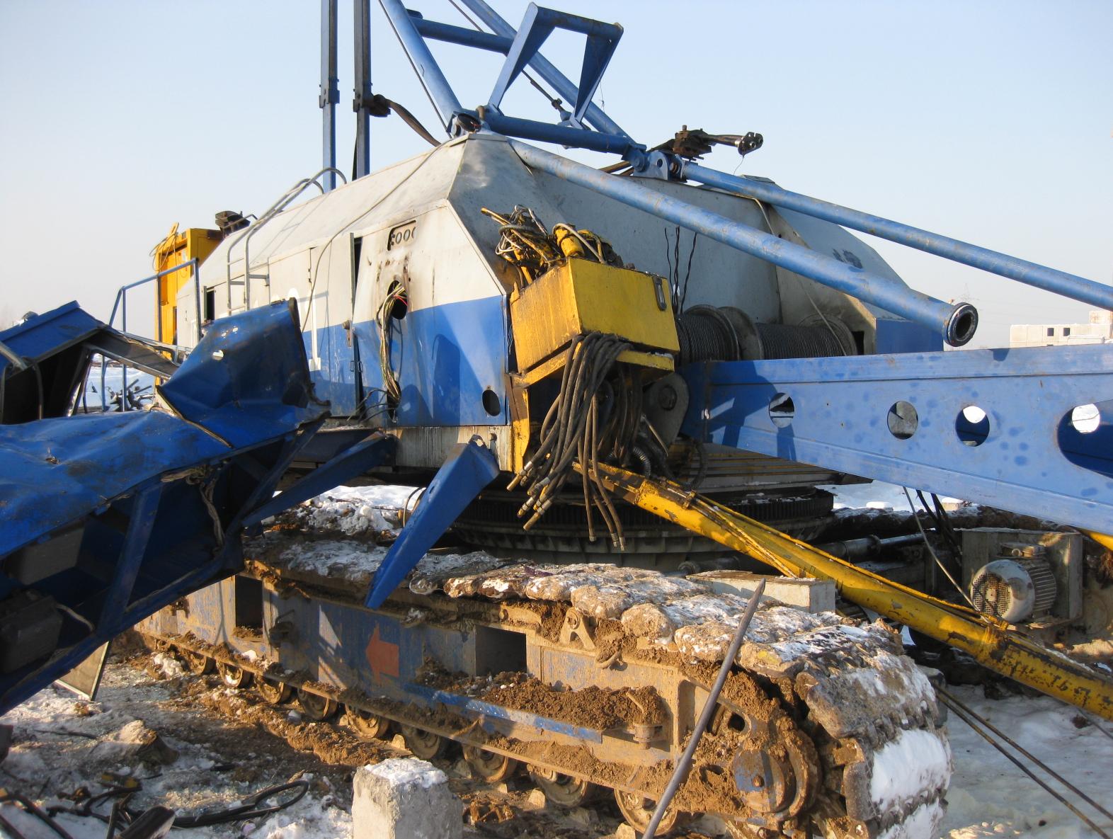

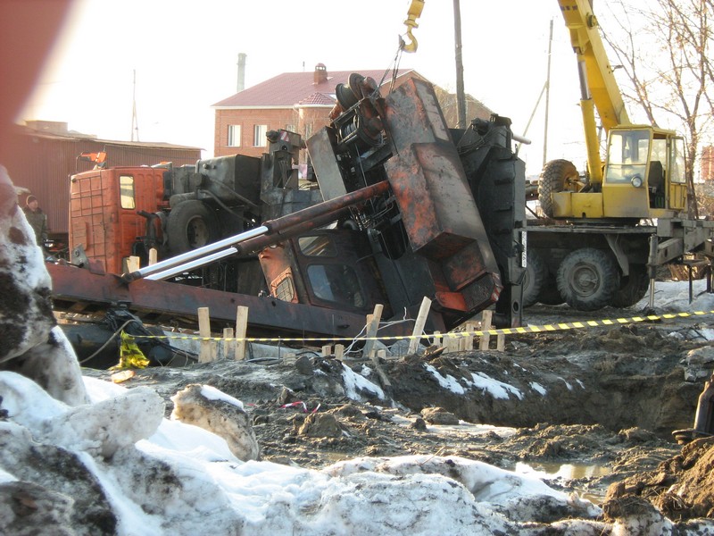

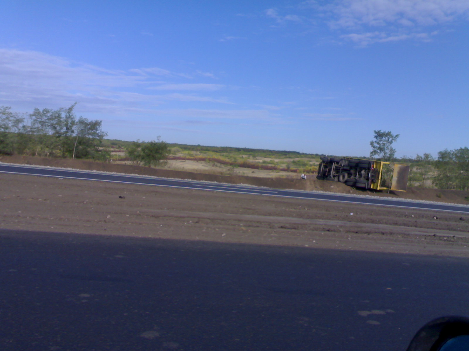

Пашкин Опубликовано 23 октября, 2009 Жалоба #385 Опубликовано 23 октября, 2009 Автокран, какой не понятно, вобщем стрела упала с грузом

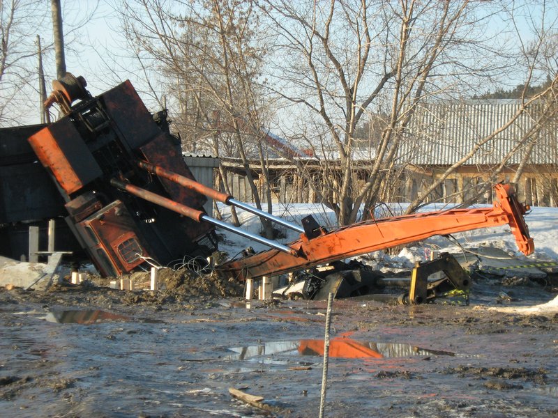

tomsk14 Опубликовано 24 октября, 2009 Жалоба #386 Опубликовано 24 октября, 2009 сфотографировал по пути на работу, после холодов резкая оттепель и вот результат

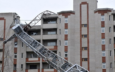

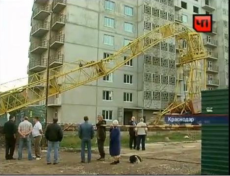

Evgeniy_61 Опубликовано 27 октября, 2009 Жалоба #387 Опубликовано 27 октября, 2009 Во дворе строящегося дома в Краснодаре упал башенный кран. Рядом — находится детская площадка. К счастью, никто не пострадал. По предварительным данным, конструкция не выдержала массы дополнительной секции. Ее наростили за день до случившегося. Единственный пострадавший в деле — водитель этого автомобиля. Кран повалил дерево, которое, в свою очередь, накрыло иномарку. http://chp.ntv.ru/news/8004/

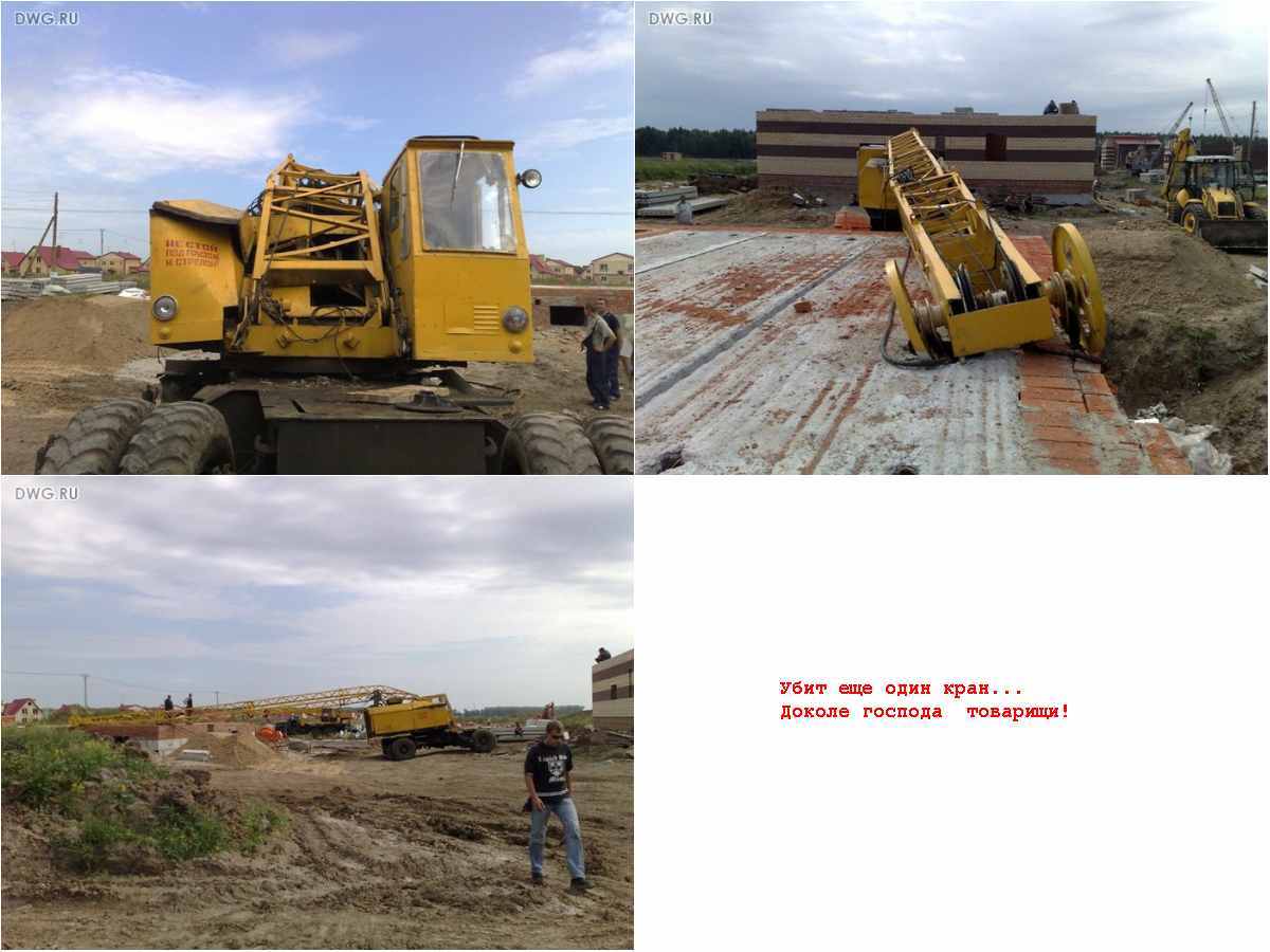

Пашкин Опубликовано 29 октября, 2009 Жалоба #388 Опубликовано 29 октября, 2009 Упал кран при демонтаже
AmuseSBor Опубликовано 29 октября, 2009 Жалоба #389 Опубликовано 29 октября, 2009 Упал кран при демонтаже КБ-603 (МСК-400) был Хреново стрелу закрепили
Alex-kranovod Опубликовано 29 октября, 2009 Жалоба #390 Опубликовано 29 октября, 2009 кран жалко-редкий..
Tompfmych Опубликовано 30 октября, 2009 Жалоба #391 Опубликовано 30 октября, 2009 Упал кран при демонтаже КБ-603 (МСК-400) был Хреново стрелу закрепили учитывая то, на сколько он редкий неисключено что это именно тот кран https://tcfs.ru/modules.php?name=Forums& ... d&id=18027

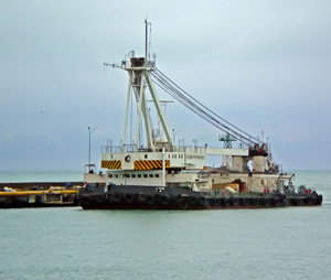

coles Опубликовано 6 ноября, 2009 Автор Жалоба #393 Опубликовано 6 ноября, 2009 Плавучий кран выбросило на берег05.11.2009 4 ноября на рейде порта Туапсе плавкран «ПК-159», находившийся на якорной стоянке, порывами ветра и волнения сорвало с якорей и выбросило на берег в районе мыса Кодош, сообщает SeaNews. По информации, полученной в ГМСКЦ Минтранса, происшествие пытались предотвратить с помощью буксира обеспечения «Капелла» и направленного Администрацией порта Туапсе буксира-спасателя «Атлант». Плавкран принадлежит компании «Флот Сервис», флаг РФ, порт приписки Сочи, экипаж 5 человек, на борту находится 5 куб. м. дизтоплива. С помощью специалистов МЧС России экипаж вышел на берег, жертв и загрязнения среды нет.vertikalnet.ru
coles Опубликовано 11 ноября, 2009 Автор Жалоба #394 Опубликовано 11 ноября, 2009 Установлена причина падения крана в Краснодаре10.11.2009 Неисправность главного контактора включения телескопирования башни крана в шкафу управления стала основной причиной аварии произошедшей в октябре на одной из строек Краснодара. К такому выводу пришла комиссия, созданной Северо-Кавказским управлением Ростехнадзора, сообщили в пресс-службе ведомства. Авария случилась 24 октября на объекте строительства 16 этажного 224-х квартирного жилого дома ООО «ЮгКранМонтаж» в районе улиц 9-я Тихая – Ейское шоссе. При выполнении монтажных работ бригадой слесарей по ремонту и обслуживанию грузо-подъемных механизмов (ГПМ) башня крана, потеряв устойчивость, наклонилась и начала гнуться. Половина длины упавшей конструкции башни оказалась за пределами строительной площадки, перекрыв дорогу. В результате происшествия никто не пострадал. «Основной причиной аварии, по заключению комиссии стала неисправность главного контактора включения телескопирования башни крана в шкафу управления», - говорится в сообщении пресс-службы. В нем отмечается, что среди сопутствующих причин аварии комиссией названы формальный производственный контроль в ООО «ЮгКранМонтаж», а также то, что ответственный энергетик не проводил качественный осмотр и устранение неполадок электрооборудования крана КБ-405А-1. Комиссией были определены мероприятия по локализации и устранению причин аварии, а также дано заключение о лицах, ответственных за допущенную аварию. Экономический ущерб от аварии составил 317,2 тыс. рублей.По материалам yuga.ru.

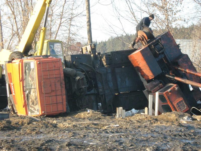

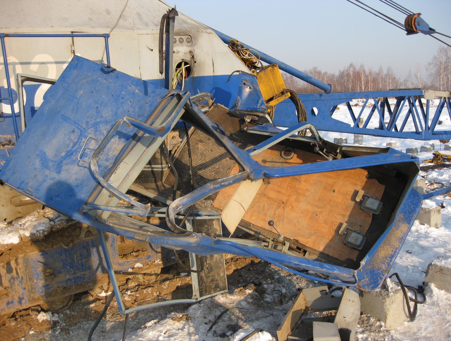

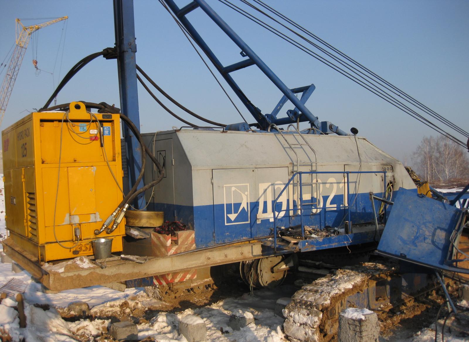

Jakes Опубликовано 16 ноября, 2009 Жалоба #396 Опубликовано 16 ноября, 2009 Вот так бывает.... оператор и помошник чудом остались живы и целы. А кран жалко, только два года отработал
coles Опубликовано 16 ноября, 2009 Автор Жалоба #398 Опубликовано 16 ноября, 2009 Вот так бывает.... оператор и помошник чудом остались живы и целы. А кран жалко, только два года отработал а чего случилось - то, это вроде копер на базе 321-го?? - непонятно - стрела вроде по ходу лежит, а кабину что смяло?
Jakes Опубликовано 16 ноября, 2009 Жалоба #399 Опубликовано 16 ноября, 2009 Вот так бывает.... оператор и помошник чудом остались живы и целы. А кран жалко, только два года отработал а чего случилось - то, это вроде копер на базе 321-го?? - непонятно - стрела вроде по ходу лежит, а кабину что смяло? Мачта отлетела (болты срезало) и упала на кран, еще и свая свой вклад внесла....

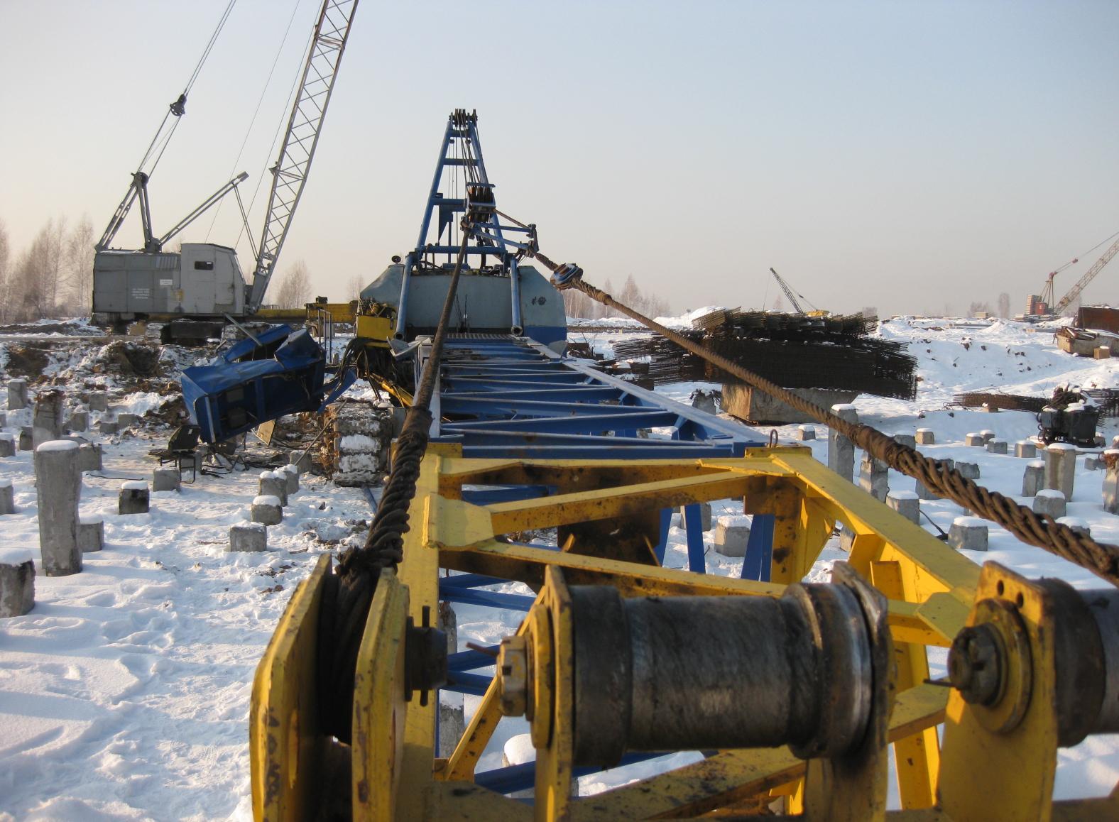

EX_Saratov Опубликовано 17 ноября, 2009 Жалоба #400 Опубликовано 17 ноября, 2009 оторвался трос при спуске башни,один монтажник погиб
