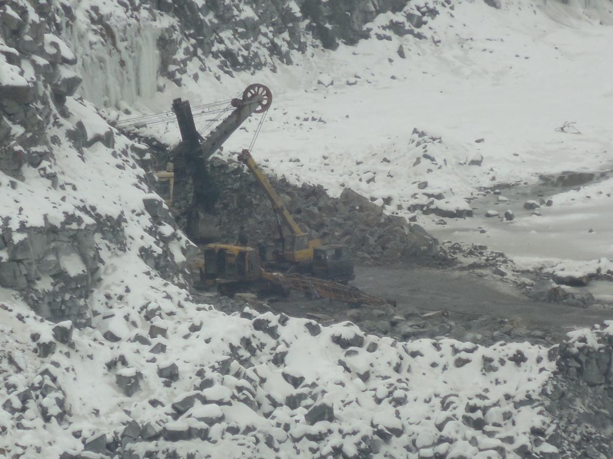

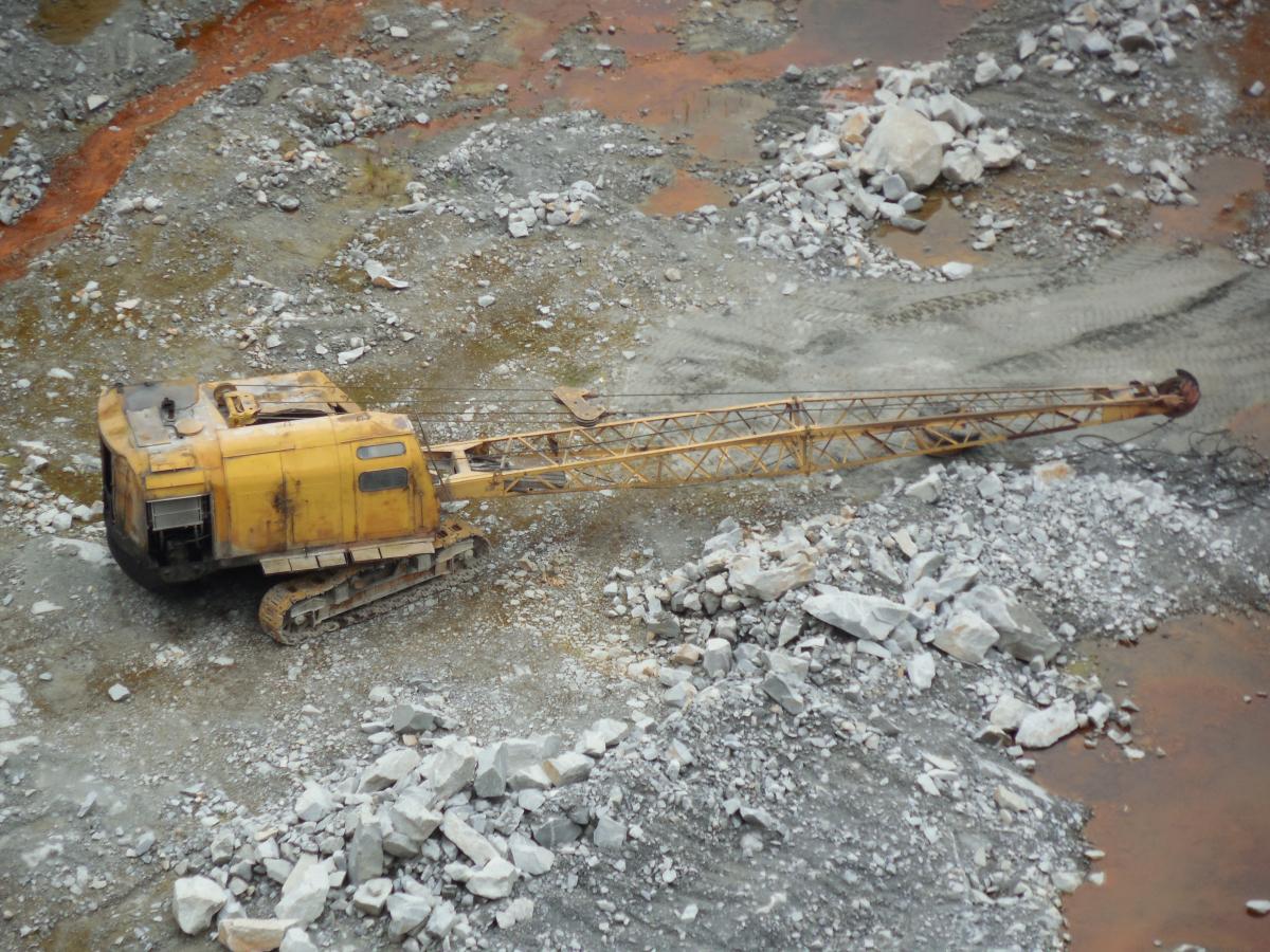

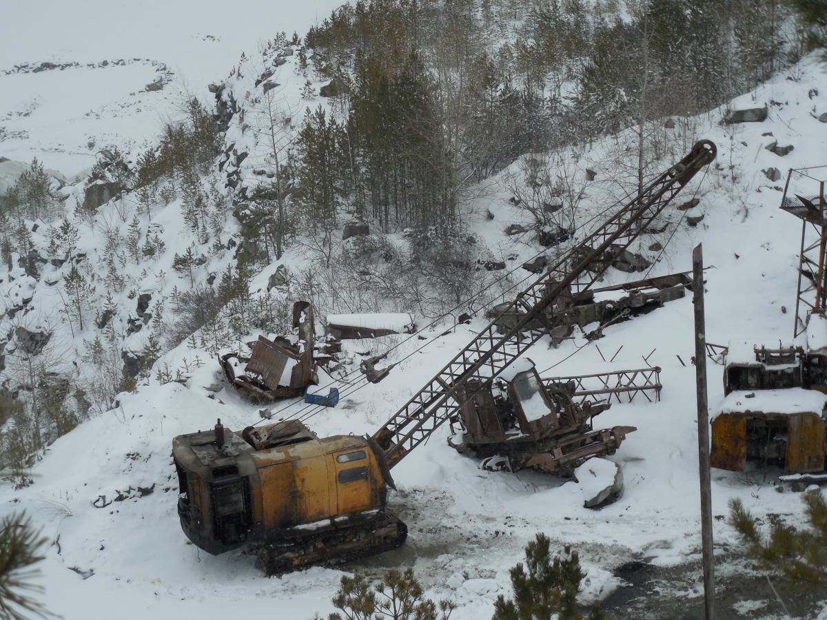

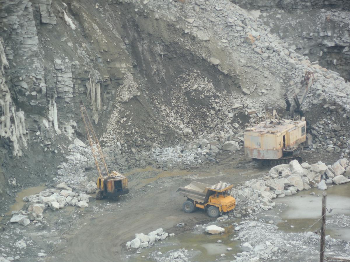

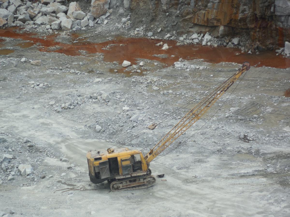

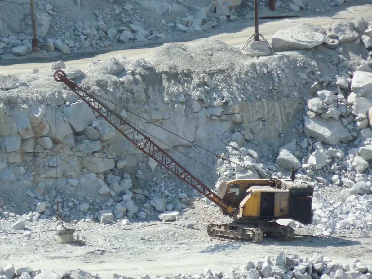

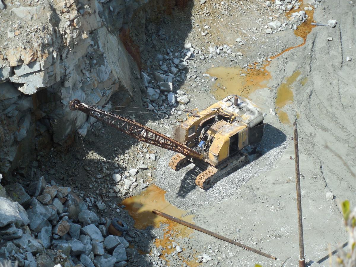

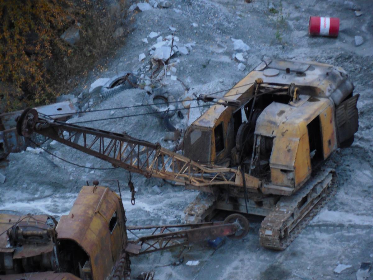

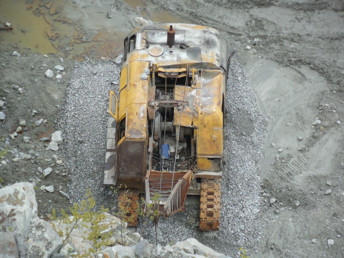

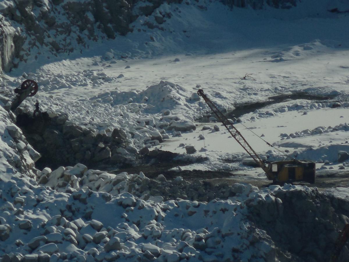

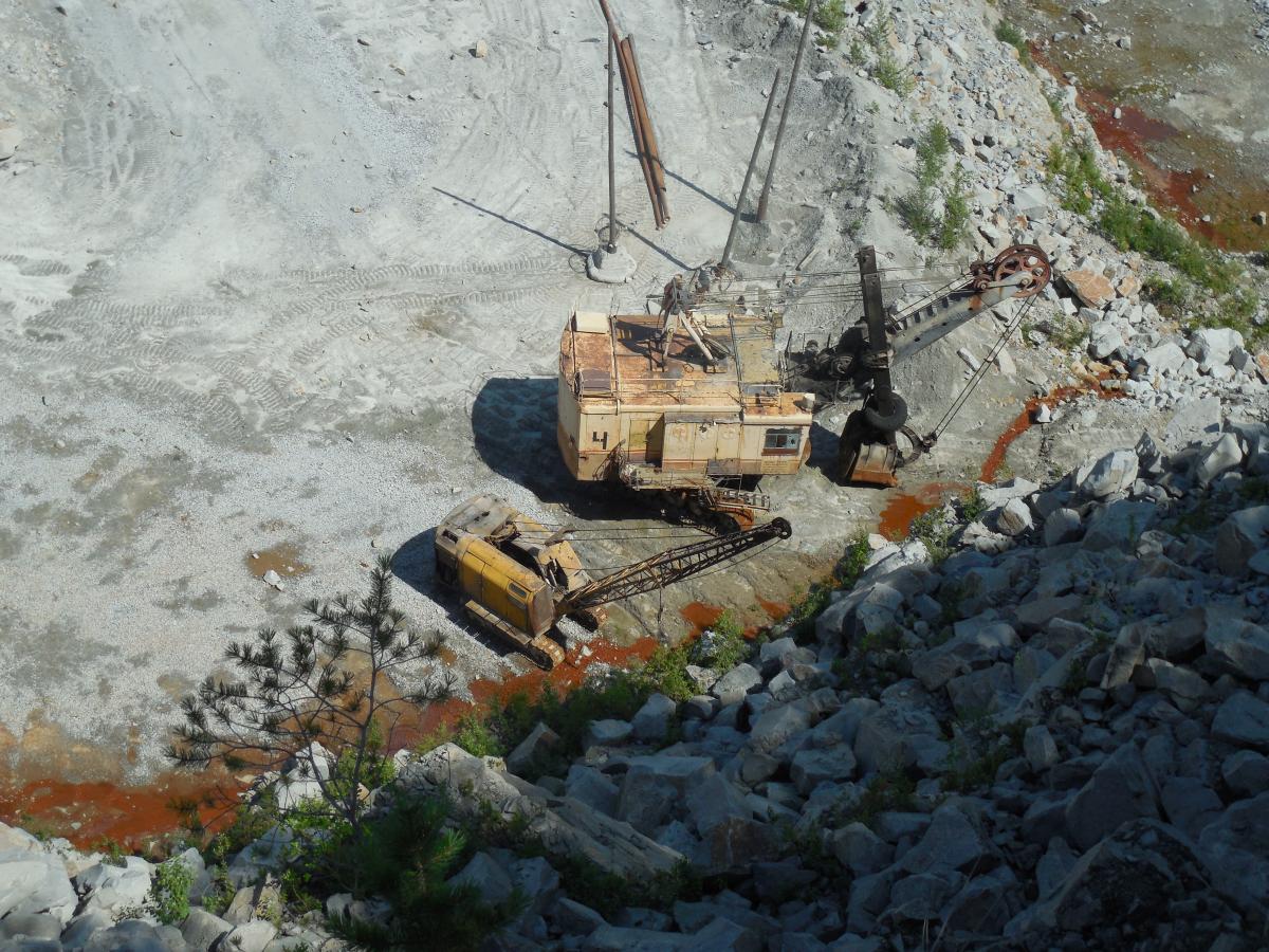

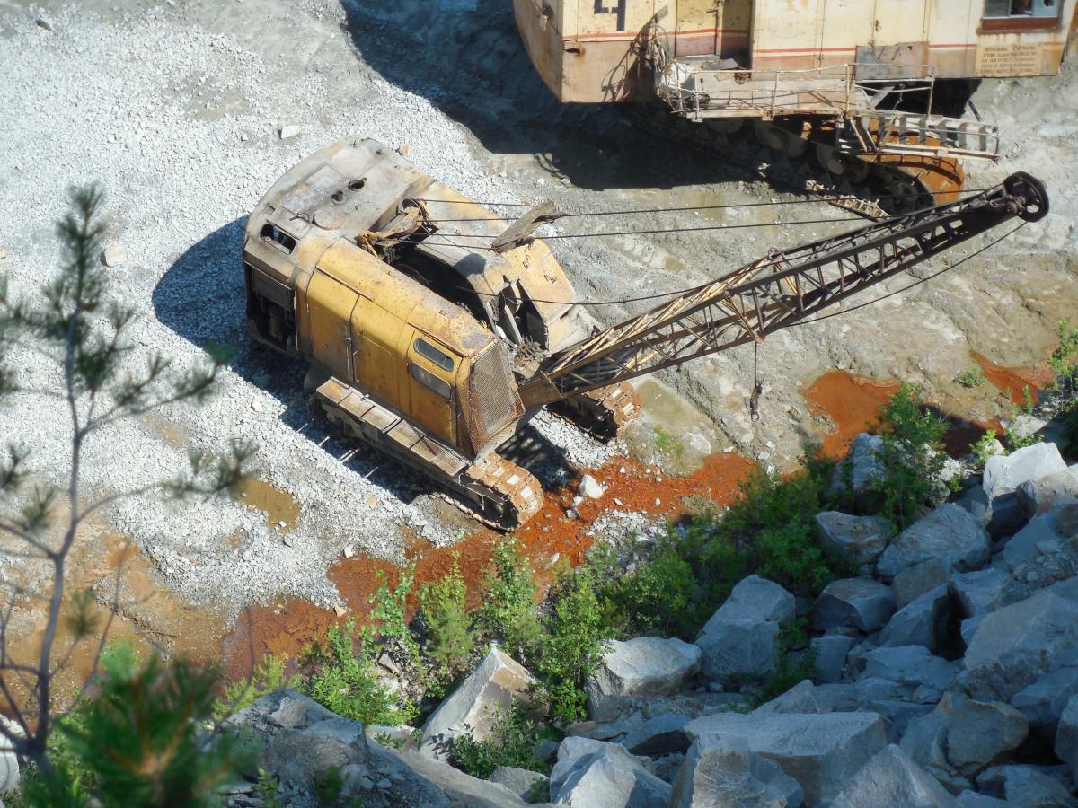

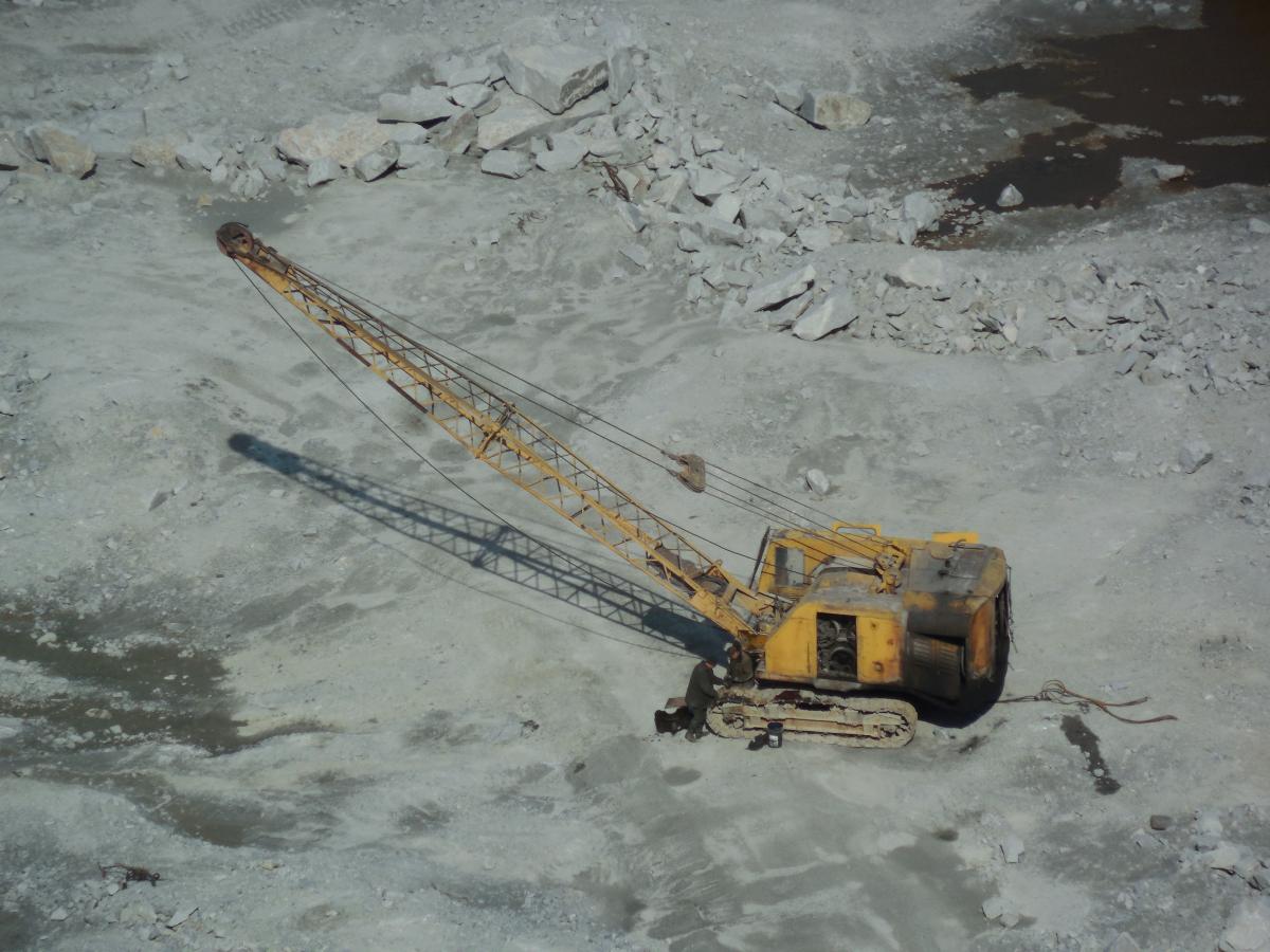

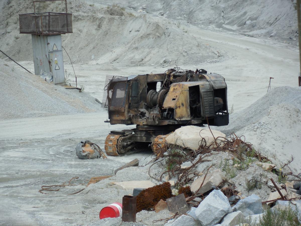

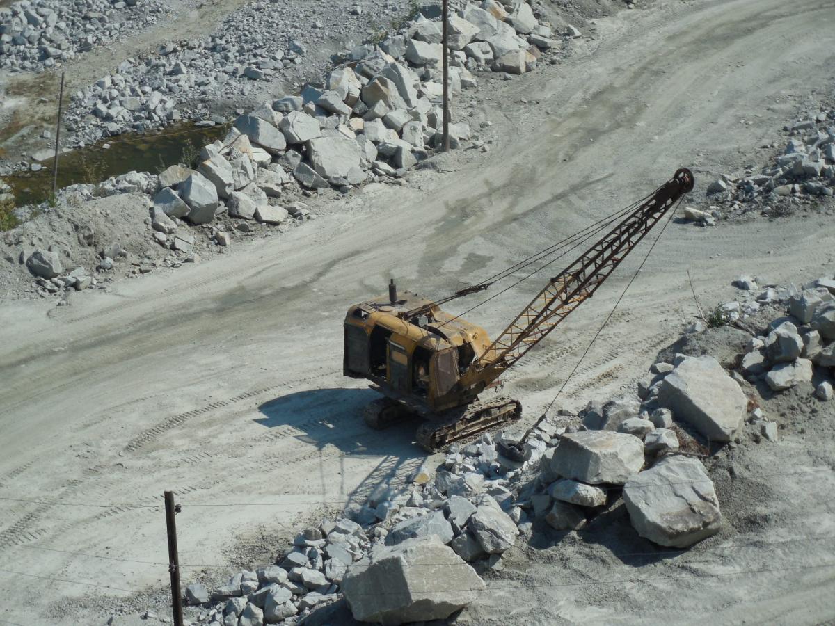

ЕКБ96РУС Опубликовано 6 декабря, 2019 Жалоба #280 Опубликовано 6 декабря, 2019 Об этом драглайне с южных забоев нашего карьера я уже писал ранее (пост 112), это машина №6 (местный номер), пришел в конце 11 г и стал последним драглайном на нашем карьере, ему же выпало закрыть эпоху драглайнов. Летом 15 г он не работал (первое фото), осенью его отвели в запас, еще и стрелу погнули(фото 2), но летом 16 г вновь ввели в строй( фото3) и он почти год с перерывами работал до осени 17 г(фото 4,март 17 г, сменили стрелу и фото 5,август того же года, еще в забое и что-то бил), но потом он ушел в юго-западный угол на четвертый ярус и находится там до сих пор(фото 6 и 7, июнь 18 г)-все, кидание плиты на камни ушло в историю. Ну и еще все остальные фото его 14-15 годов, до кучи и последнее фото его "помощника"-драглайна №3 (5111Б №9245 90 г в, я о нем тоже писал) в августе 15 г-больше он не работал, а в апреле этого года его не стало. 6
