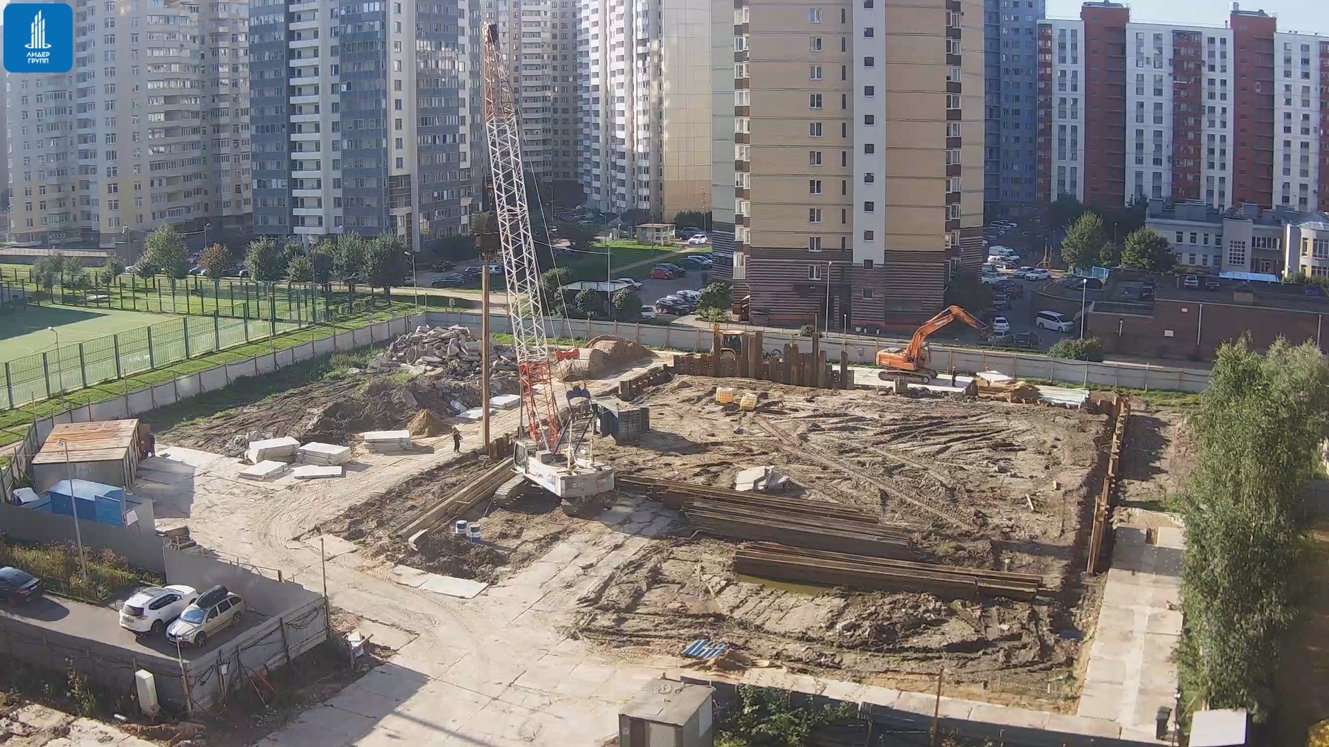

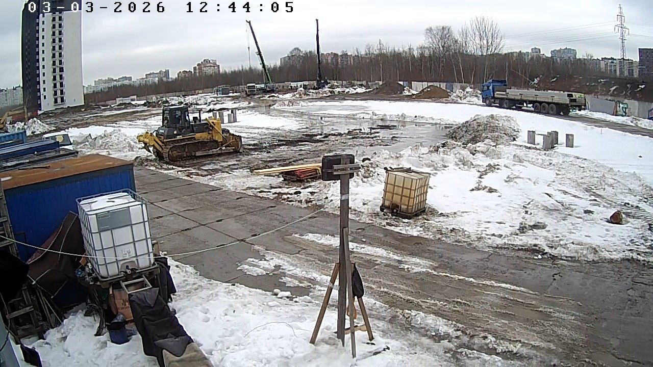

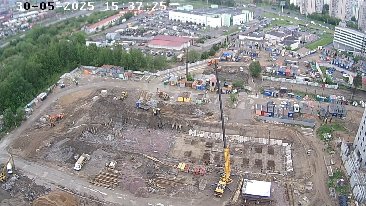

Alex178rus Опубликовано 25 марта Жалоба #1221 Опубликовано 25 марта По крайней мере в Питере шпунтом занимаются в последнее время и гусеничные "китайцы" ХCMG или Zoomlion На монолите тоже уже давно Китайцы на спецшасси Последнее время и на подаче свай под копер также стали мобильные китайцы встречатсья Да и и если подумать то последний РДК был выпущен в 1990году т.е. самому молодому уже 36лет, нормативный срок службы непомню но думаю в районе 30лет, уже какбы им пора бы и на покой. 1
zerber Опубликовано 25 марта Жалоба #1222 Опубликовано 25 марта 9 часов назад, Antcranes сказал: Китайцы не сделают то, что делают РДК. У них совсем разные зоны применения. Вот к примеру те же шпунты. Подави ка шпунты китайцем ))) от него за неделю рога и копыта останутся. Ну и ты прав, часовая РДК в два раза почти меньше В Питере шпунт и давят, и бьют молотками автокраны от 30 тонн, просто с молотком многие отказываются работать, ибо это сокращает жизнь гидроцилиндров стрелы. Не знаю, где у РДК часовая меньше, учитывая сколько стоит одна перевозка на трале, перевозка стрелы, монтаж и сколько он жжёт недешевой нынче солярки. У меня на выгрузке и подаче свай за полторы смены по 100 с лишним литров уходит. Китайцам такой расход и не снился, они гораздо экономичнее. 2
zerber Опубликовано 25 марта Жалоба #1223 Опубликовано 25 марта 8 часов назад, Alex178rus сказал: По крайней мере в Питере шпунтом занимаются в последнее время и гусеничные "китайцы" ХCMG или Zoomlion На монолите тоже уже давно Китайцы на спецшасси Последнее время и на подаче свай под копер также стали мобильные китайцы встречатсья Да и и если подумать то последний РДК был выпущен в 1990году т.е. самому молодому уже 36лет, нормативный срок службы непомню но думаю в районе 30лет, уже какбы им пора бы и на покой. В 1991-м последний был выпущен. Их проблемы- это прожорливые алтайские А-01, к которым уже трудно найти оригинальные запчасти вроде коленвалов, шатунов,ТНВД и пр. Мы осенью купили два казахских коленвала- старого образца 105 мм и усиленный нового образца 108 мм, в итоге один кривой в двух местах, другой вообще с трещиной.....хотя оба в номинале. Электрика тоже мозги часто парит, особенно после того, как кран постоял зиму без работы. И вдобавок крановые запчасти на РДК есть только в Челябинске. Ну и ещё такой момент, что конкретно по Питеру уже немного машинистов, кто согласен работать на 40-калетнем кране и заводить его от ПД-10. Видел взрослых мужиков, кто не умел заводить пускач и дизель, поскольку всю жизнь проработали на кабеле на какой-нибудь базе. Про то, что на серезьные обьекты, где китайский или турецкий генподряд, технику страше 10 лет вообще не пускают, уже здесь упоминал. 1
zerber Опубликовано 25 марта Жалоба #1224 Опубликовано 25 марта 16 часов назад, b0b3r сказал: Может все таки общий кризис в строительстве сказывается а не то что РДК особо не нужны? Да вроде китайцы на автошасси спокойно заменяют РДК, но я прям чую ставка часовая РДК раза в два меньше чем у китайца. Общий и сказывается, строек мало, особенно по жилью. Зависит от ситуации, китайский автокран в грязь не полезет. В СК "Город" на РДК ставка 700 (выходные 800) в час+ бригадные 8 руб. за метр погруженного шпунта. Забил за час 10 шпунтин по 12 метров- заработал 1000 руб. к своей почасовой, итого 1700-1800. У нас раньше тоже за метраж погруженнных свай крановщикам доплачивали, потом это с кранового участка сняли. 2 1

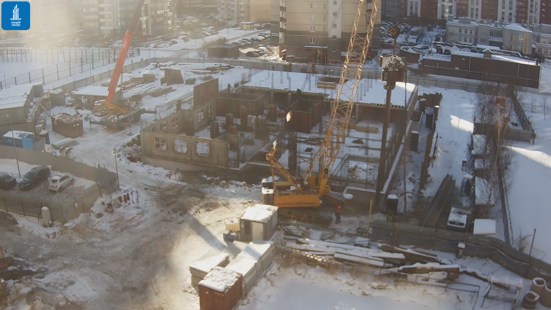

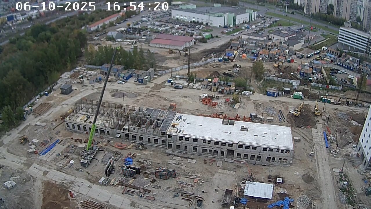

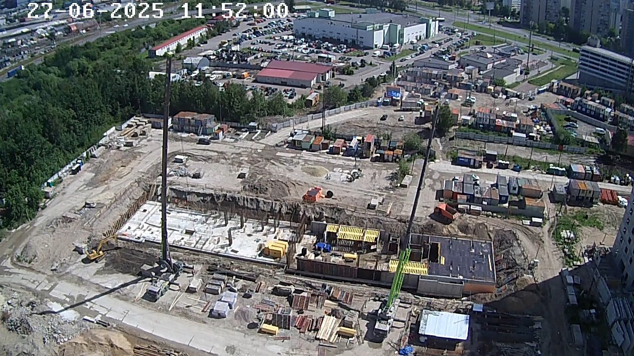

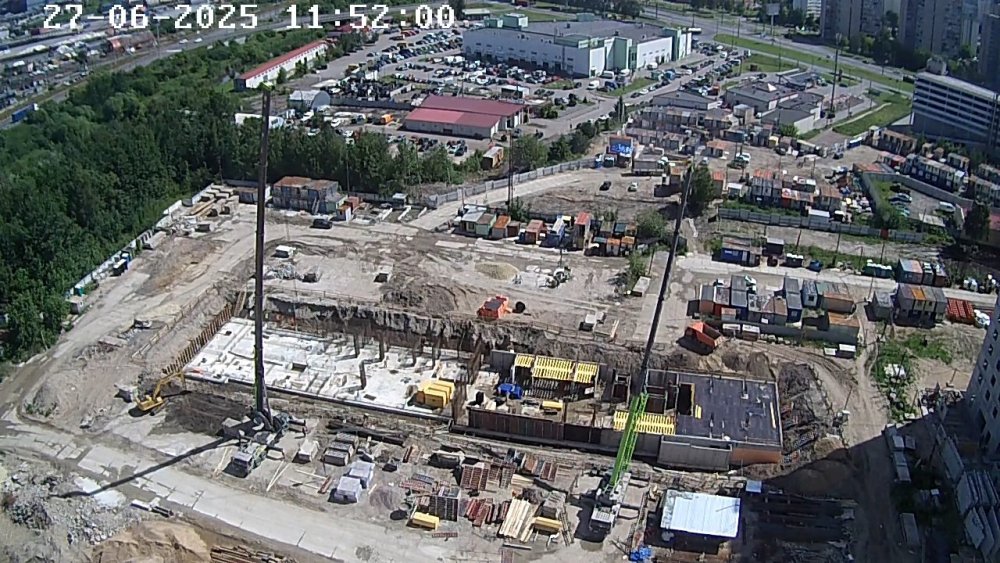

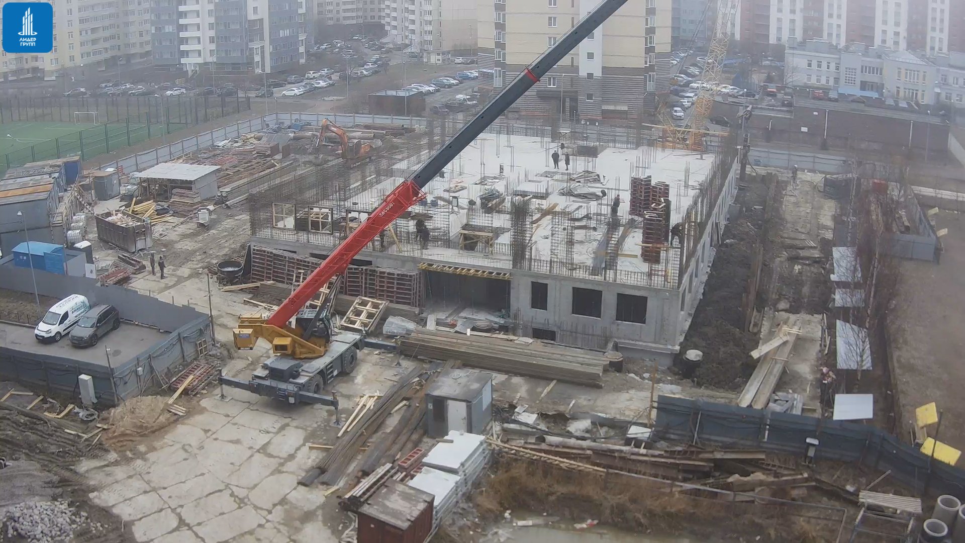

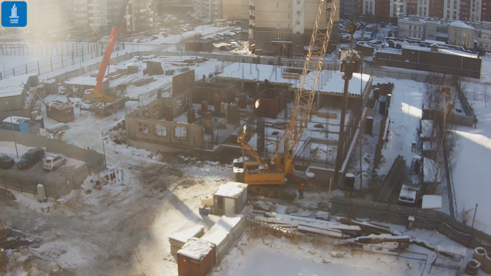

Alex178rus Опубликовано 26 марта Жалоба #1229 Опубликовано 26 марта Все конечно так, но есть НО. Говорим так скажем про то что видно живьем на практике. Не скажу про другие города но в Петербурге на стройках чаще можно увидеть Китайский кран (мобильный или гусеничный) чем РДК. От разнообразий китайских кранов пестрит в глазах. Кстати про "каждый день доставка 2 часа..." мобильный кран обычно заезжает на обьект и живет там месяцами. По поводу характеристик тоже не в пользу РДК. См. выше скрин кран заливает монолит одной секции с одной точки. До этого на других корпусах работал РДК или пневмоколесник, ему приходилось курсировать вокруг дома.

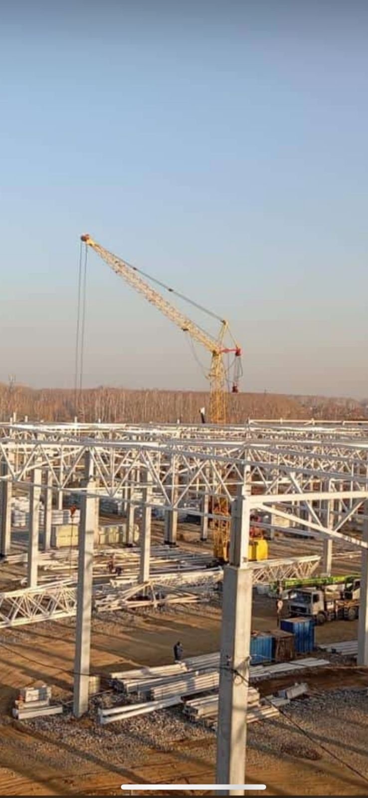

Antcranes Опубликовано 26 марта Жалоба #1230 Опубликовано 26 марта ... Ну и так, из последнего личного опыта... Ну ка прикинем как будем строить автокраном элементарный склад-магазин из п-образных ферм высотой ну пусть 8-9 метров и пролет 16 пусть метров при условии, что здание будет длиной 60 метров, а фермы сложены пачкой в одном торце здания на расстоянии от него ну грубо метрах в 15... Вес фигня у них, 4 тонны. Ну поехали. Автокран 25-ка и РДК. Начнем с автокрана. Сколько перекидок потребуется и соответственно перестановок крана? А сколько раз надо будет выкладывать прокладки вровень для укладки фермы просто ради перекидки? Раза три точно первую кидать? Ага, где-то так. А сколько уйдет времени (напомню, по 3500 за час и плюс доставка) на все это? Ну, посчитайте сами короче. РДК. Просто встаём в середину пролета, ходовку по ходу здания, подъезжаем к ферме, берём, разворот на 180, ферму опускаем на метр по высоте от земли, чтобы придерживать можно было и поехали ходом вперёд. Ну, собственно, всё.... По личному опыту ну минут 20 на все про все... Даже поменьше... Ну и что, победил автокран? Или позовём стотонник какой-нибудь по тыс 15 (цену написал условно, может больше, я не помню) за час? В общем, примерно так. Ещё раз говорю. Вы ровняете между собой технику, которая предназначена для абсолютно разных видов работ. Это не правильно изначально, поэтому все остальное просто болтовня далее. 1
Antcranes Опубликовано 26 марта Жалоба #1231 Опубликовано 26 марта 23 часа назад, Alex178rus сказал: По крайней мере в Питере шпунтом занимаются в последнее время и гусеничные "китайцы" ХCMG или Zoomlion На монолите тоже уже давно Китайцы на спецшасси Последнее время и на подаче свай под копер также стали мобильные китайцы встречатсья Да и и если подумать то последний РДК был выпущен в 1990году т.е. самому молодому уже 36лет, нормативный срок службы непомню но думаю в районе 30лет, уже какбы им пора бы и на покой. Хех! Ну не работают у вас и ладно!!! А у нас полно ))) И работают, и заявок на них полно ))) Просто эти РДК с 70-х годов выпуска и ещё живы и трудятся, и ещё будут. А вот сколько проживут новоиспечённые иномары (всех видов, и гусянку и авто) это большой вопрос 1
Alex178rus Опубликовано 26 марта Жалоба #1232 Опубликовано 26 марта Изначально разговор был о том, что в Петербурге на строительстве жилых зданий краны РДК и КС5363 несколько лет назад прекратили встречаться, и были вытеснены Китайскими мобильными кранами с телескопическими стрелами. Относительно Вашего примера (фермы или колонны) то в Питере в этом случае колонны будут монолит (сборные в Петербурге больше не производятся заводы ЖБИ ликивидированы и застроены жильем) соответственно для монтажа опалубки закажут маленький автокран, бетон зальют бетононасосом. Фермы будут металлические (ж/б также не производятся), на их монтаж нужно нанимать "металистов" фирмочку работающую с металлом. А они закажут какойнибудь 100тонный мобильный кран и с колес закинут фермы за пару смен. В школах так перекрывают спортзалы. Стены возводят башенником, а на фермы пригоняют мобильный кран. Думаю причина в том что в страну завезли огромное количество Китайских кранов цена их небольшая, люди ударились в бизнес накупили их в лизинг, предложение мобильных кранов выросло, стоимость упала. Про их дальнейшую жизнь никто не думает выжмут деньги, кран сломается, перестанут платить лизинг, лизинговая фирма заберет его себе за долги. (сейчас аналогично стало происходить с самосвалами: куча людей их накупило, получилось огромное предложение не транспортные услуги, цена упала чтобы чтото заработать их стали гонять на убой 24 часа в сутки с перегрузом. Самосвалы стали "дохнуть" их даже не чинят бросают у забора и все. "я банкрот, у меня ничего нет, у меня нет денег платить лизинг, заберите самосвал себе обратно" Кстати не удивлюсь если наши старые РДК проданы в регионы и гдето сейчас работают Ладно заканчиваем, увлеклись 1
Antcranes Опубликовано 26 марта Жалоба #1233 Опубликовано 26 марта ... Это к вопросу, что их нету и не работают они... Ну и как бы нафиг не нужны... )))) 6 1

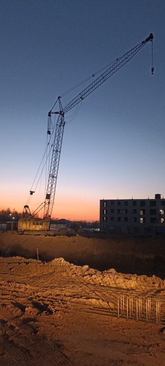

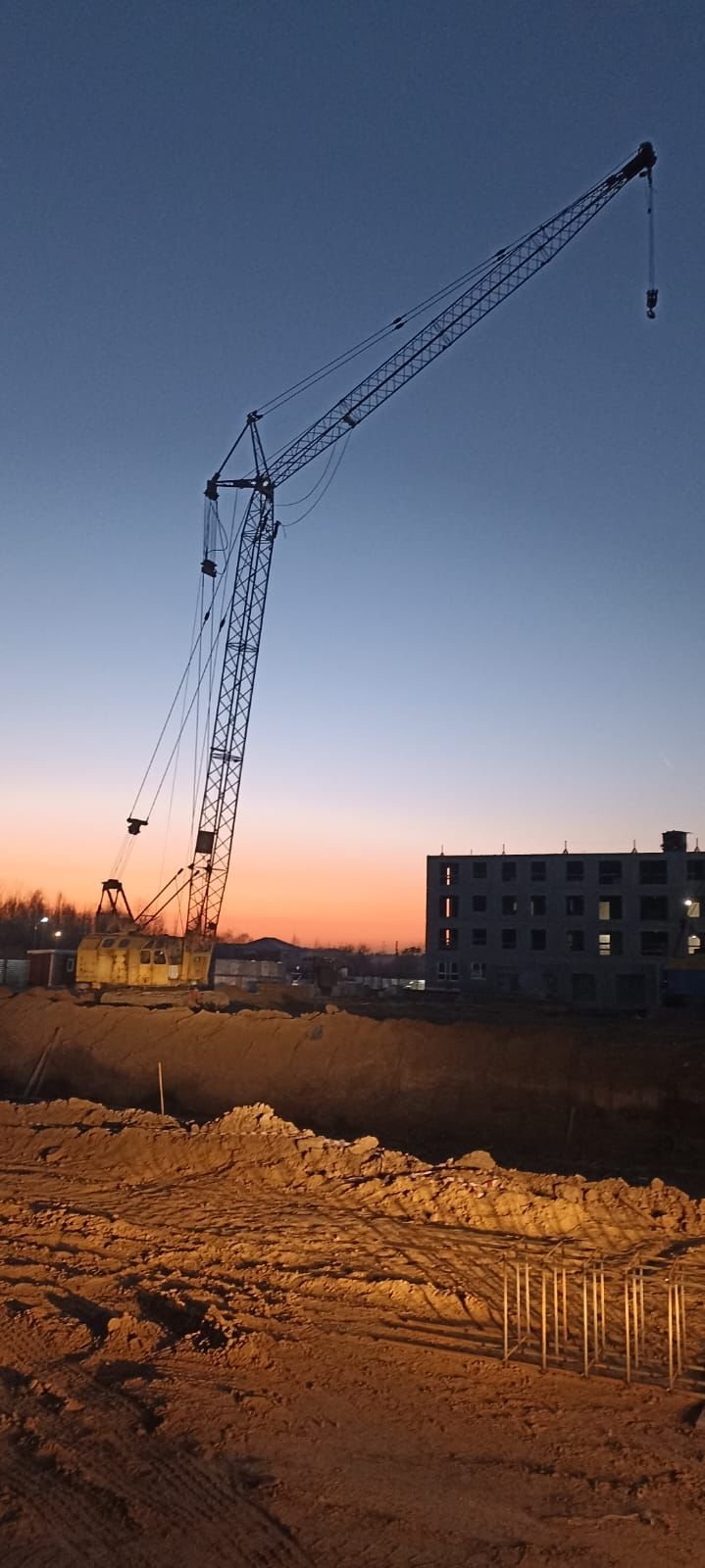

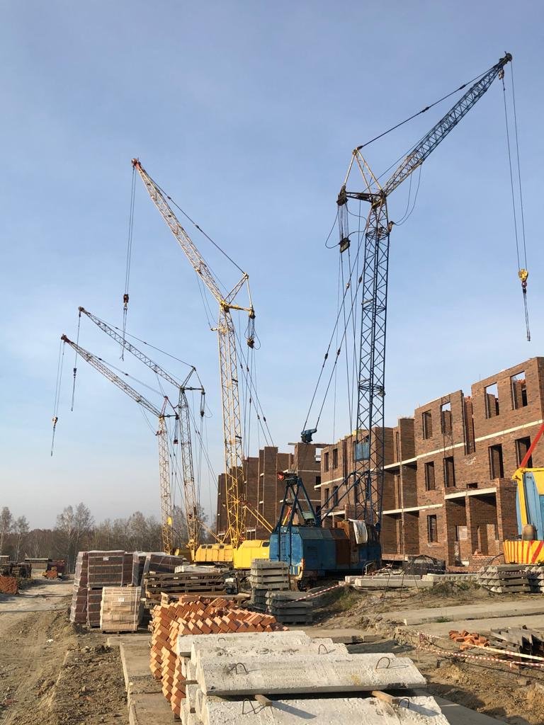

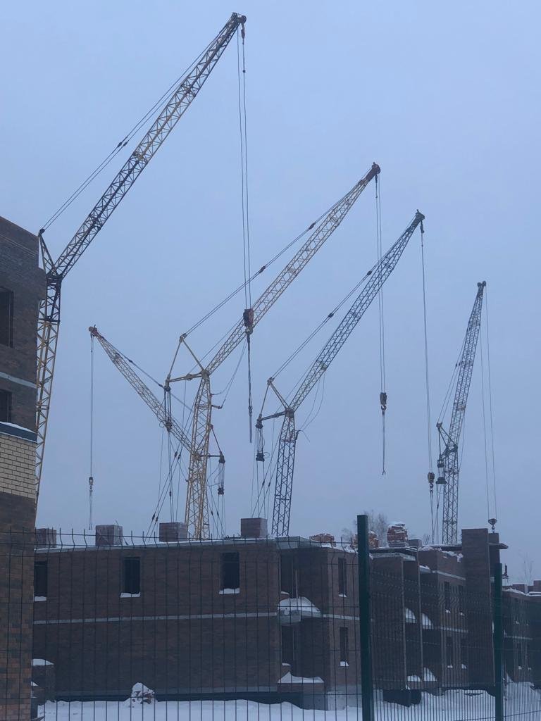

Alex178rus Опубликовано 26 марта Жалоба #1234 Опубликовано 26 марта Ну это же не Москва и не Петербург На такие кирпичные дома у нас поставили бы несколько башенников Или вот например вот такой кран бы катался и заливал монолит (гусеничный кран XCMG вдали выдергивает шпунт) (См выше) в регионах да РДК есть

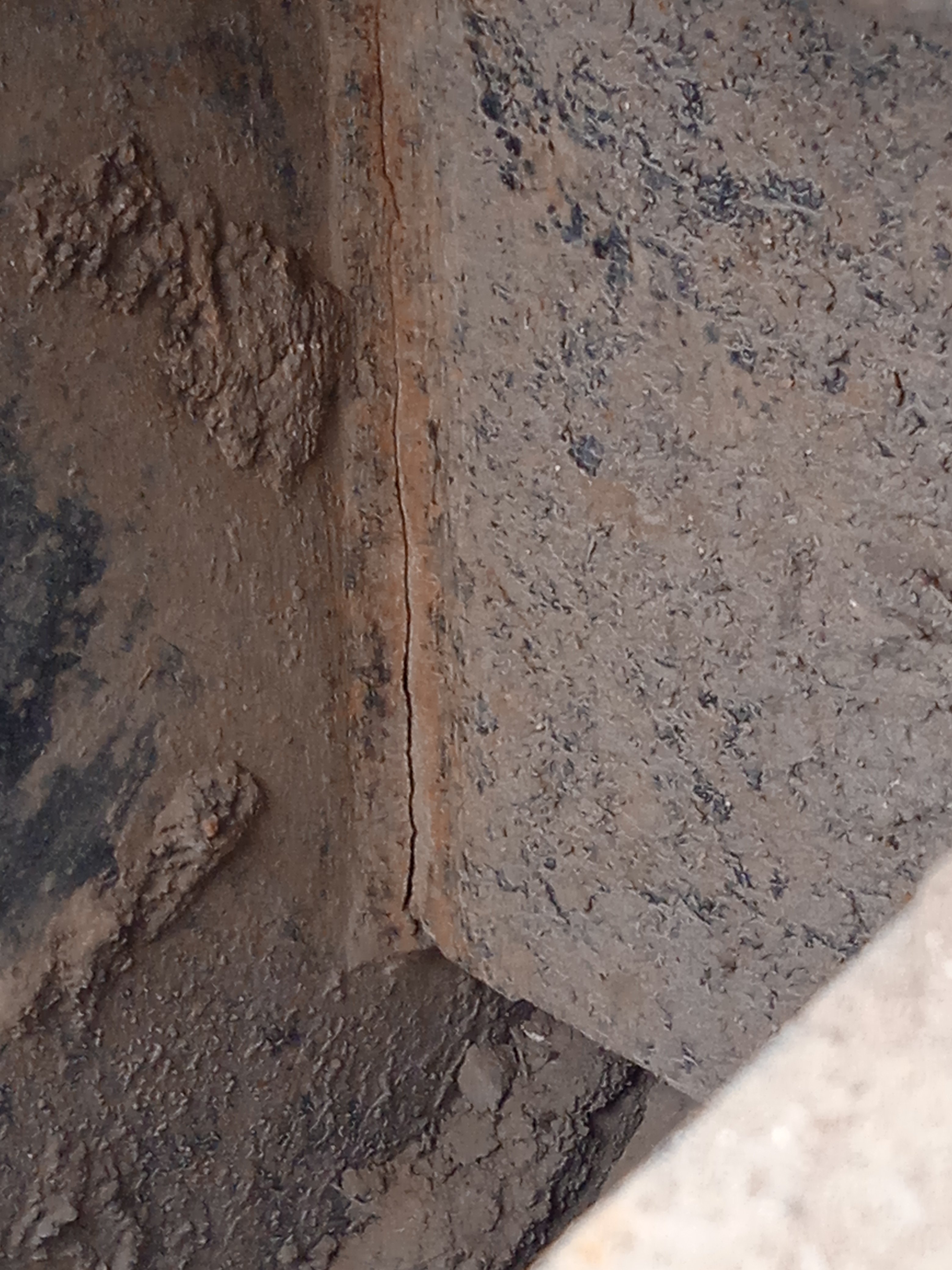

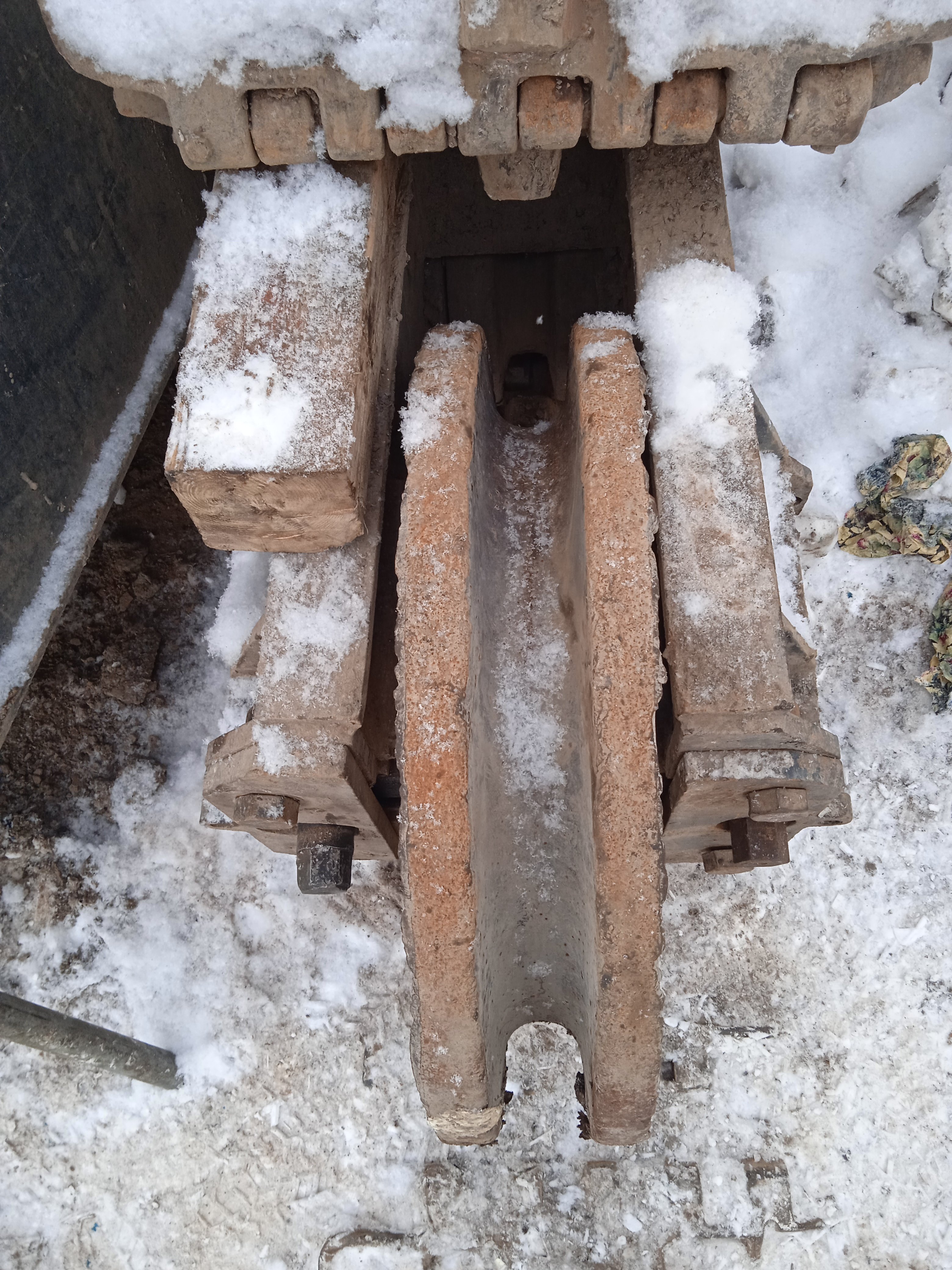

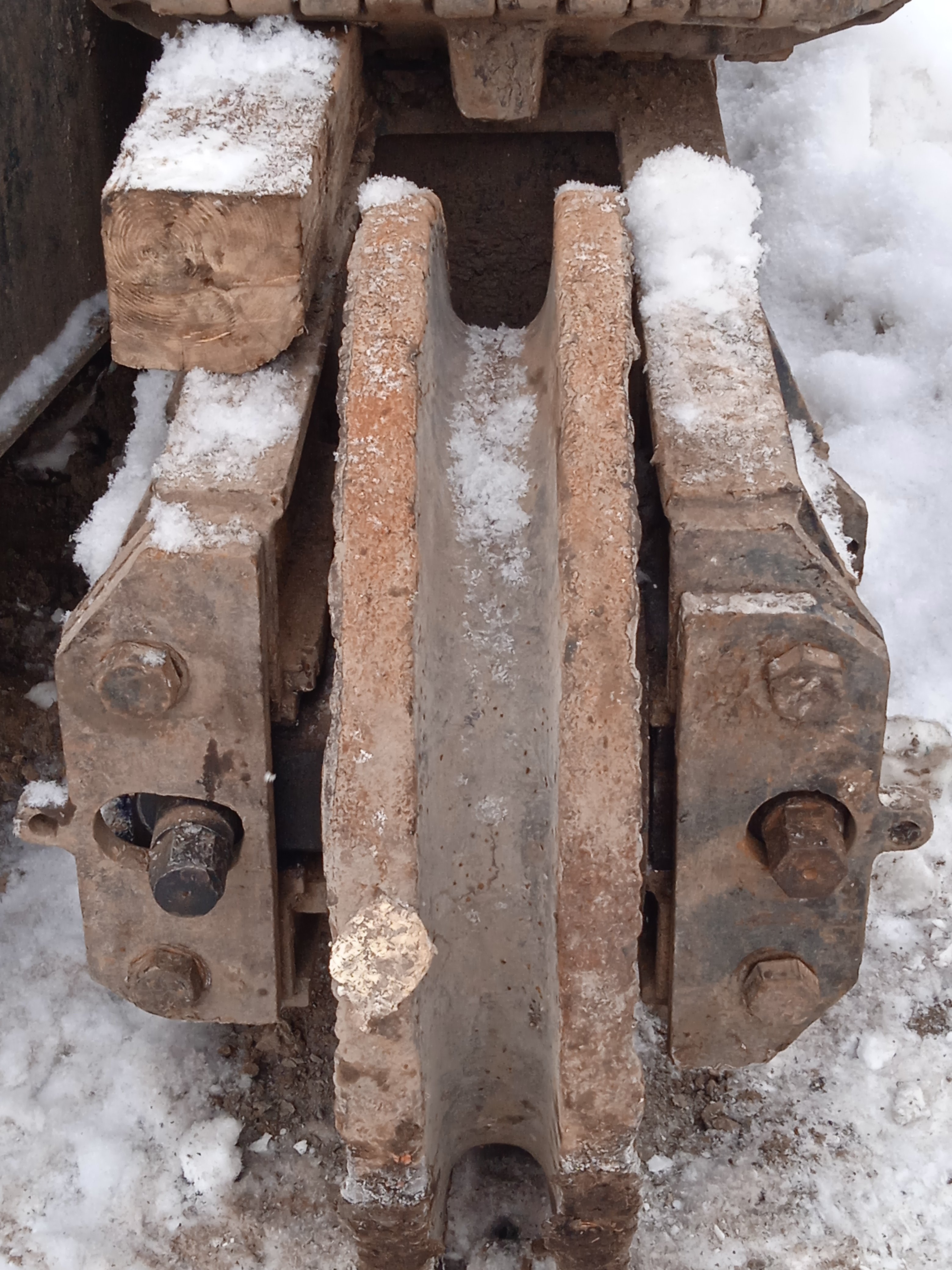

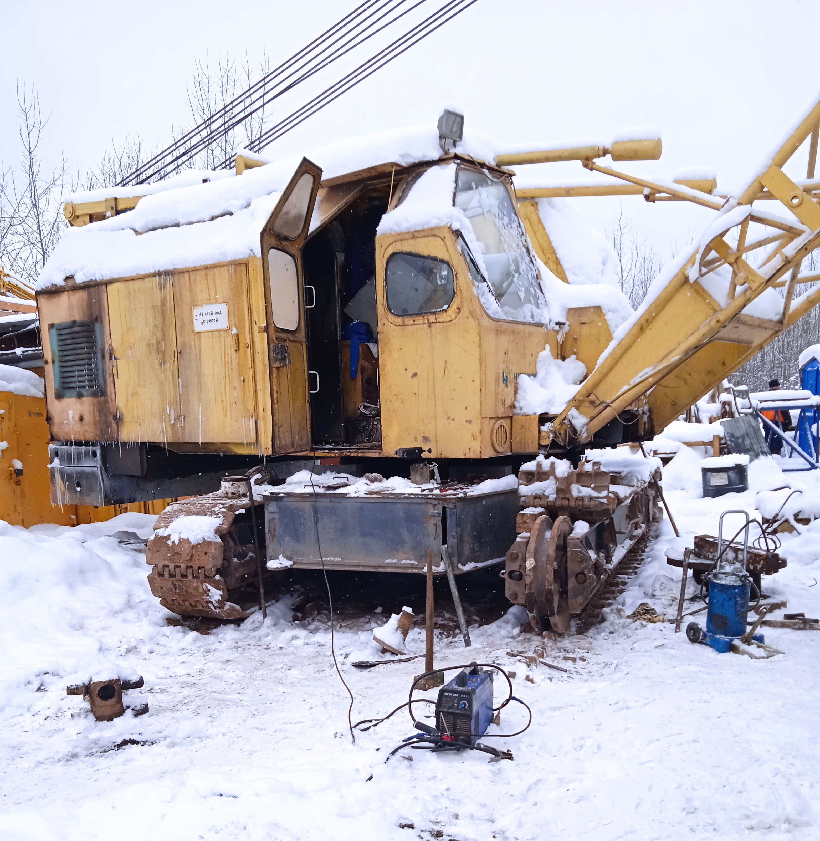

zerber Опубликовано 28 марта Жалоба #1240 Опубликовано 28 марта В 26.03.2026 в 17:20, Antcranes сказал: износостойкость, ооочень редкие ремонты и практически отсутствие серьезных неисправностей при минимальном уходе Я так понимаю, что разбитые подшипники ленивцев и лопнувшие подгусеничные балки для тебя в диковинку?) Пожалуйста, делюсь опытом, ленивец наплавлен полтора года назад, новые подшипники рассыпались и при поворотах ходом балку "раздало" вовнутрь, что на полке пошла усталостная трещина. Так что у немцев тоже металл не беспредельно прочный. И повезло, что другая балка была со списанного крана, было на что поменять. Твои краны работают в "тепличных" условиях на кабеле, потому у тебя и "масло родное с завода плавает". 1 1
