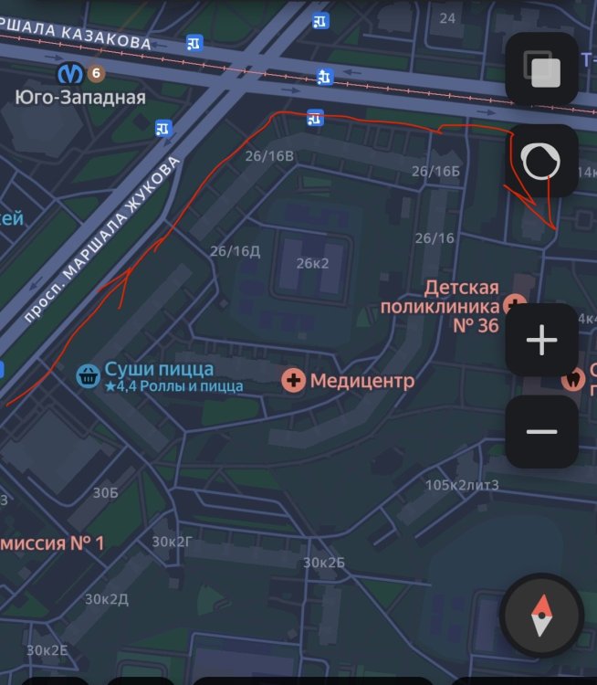

Alex178rus Опубликовано 13 августа Жалоба #1321 Опубликовано 13 августа В Питере в 1998 и 1999г лично присутствовал при перегонке крана РДК-250-2 с БСО по улице с одного обьекта на другой. Вначале в сентябре 1998, стрелу демонтировали, оставили только корень и поехали дворами. Там где был асфальтоdый проезд впереди ехал самосвал зил, в кузове рабочий выдавал доски их клали под гусеницы, сзади ехал камаз в него рабочие закидывали доски после проезда крана. По набивным дорожкам и газонам он ехал без досок. когда кран доехал до места показанного крестиком он неожиданно повернул вправо замял ограждение газона и встал. Оказалось что машинист с каменщиком в кабине всю поездку пили водку и в этот момент его развезло и дальше он уже не мог управлять краном. срочно привезли другого машиниста с другого объекта и он продолжил движение и доехал. Утром стали собирать кран и не смогли т к на стреле оказались замяты петли а секциях. Затем все поправили, собрали, кран отработал и в феврале 1999г он поехал назад, в этот раз стрелу не разбирали и ехали по тротуару вдоль улицы Позже дворами перегоняли бульдозер ДТшку между этими объектами. Времена правда были другие все было намного проще. 3 1

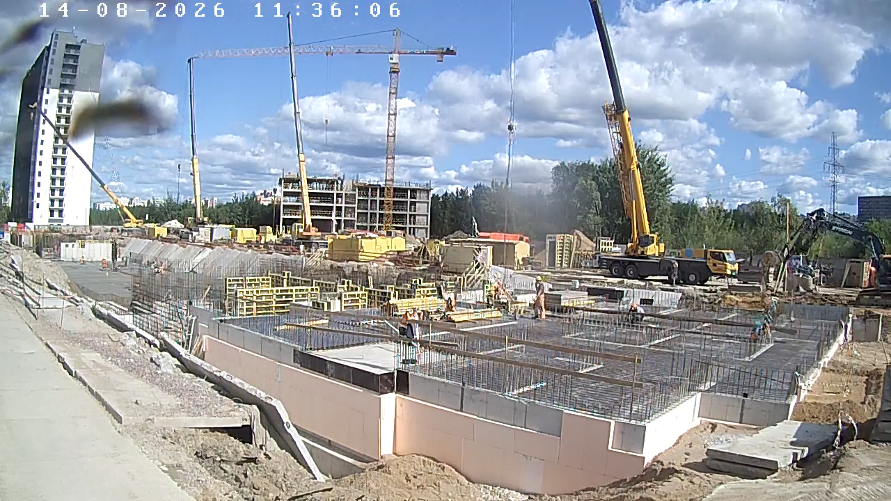

Alex178rus Опубликовано 14 августа Жалоба #1330 Опубликовано 14 августа Извиняюсь за оффтоп, просто скрин как говорится очень показательный Некоторое время назад выше в теме (с сообщения 1219) было обсуждение, что Китайские мобильные краны с телескопическими стрелами в Питере вытеснили РДК и пневмоколесники со стройплощадок Вот классический пример подтверждающий это: Четыре мобильных крана занимаются устройством фундаментов и цокольного этажа под жилой дом. Со стройки они вечером не уезжают, просто втягивают стрелу и все 1

zerber Опубликовано 14 августа Жалоба #1333 Опубликовано 14 августа 12 часов назад, Alex178rus сказал: Извиняюсь за оффтоп, просто скрин как говорится очень показательный Некоторое время назад выше в теме (с сообщения 1219) было обсуждение, что Китайские мобильные краны с телескопическими стрелами в Питере вытеснили РДК и пневмоколесники со стройплощадок Вот классический пример подтверждающий это: Четыре мобильных крана занимаются устройством фундаментов и цокольного этажа под жилой дом. Со стройки они вечером не уезжают, просто втягивают стрелу и все Так и в Ручьях сейчас так же, 5363 с Нева-Холдинга больше не появляются. То ли китайцы дешевле, то ли на 5363 нынче машинистов не найти, 2 года назад у них уже была такая проблема, что народ соглашался только на РДК, от 5363 все открещивались, говоря "я на таком не умею работать". У них и почасовые расценки на пневмоколесники ниже были, неинтересно было садиться, учитывая, что мороки больше- с колёсами, выносными опорами и пр. Вот вчера из кабины фоткал, вдали "китайцы" на углу Радловской улицы и Билибинского бульвара заливают цокольные этажи. ЛСР-овские КБСМ-503Б те самые, с которых в соседней ветке свежий фотоотчёт по монтажу сделан. 2

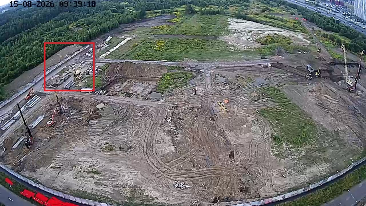

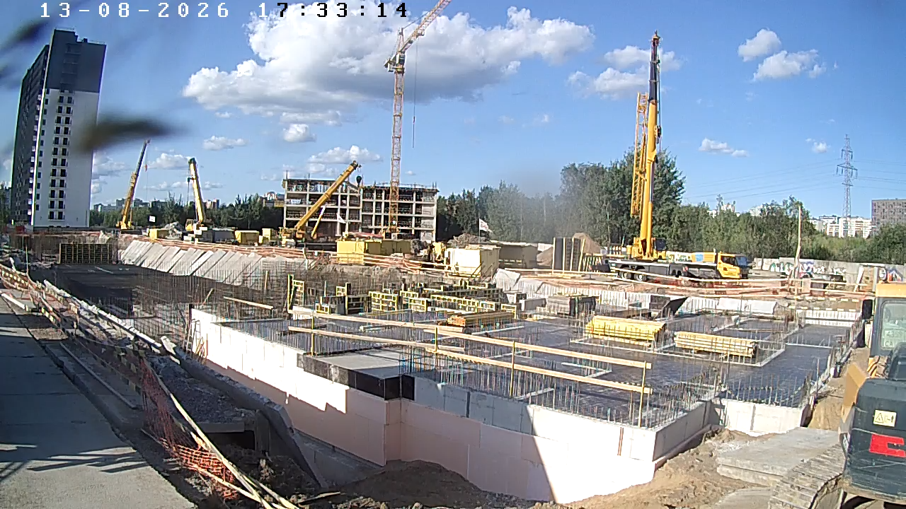

Alex178rus Опубликовано 15 августа Жалоба #1336 Опубликовано 15 августа 9 часов назад, zerber сказал: Вот вчера из кабины фоткал... На обьекте ЖК "Зеркальный ручей" как понимаю работаешь вот кажется РДК (обвел красной рамкой) Ссылка на вебку: https://webcam.exdesign.ru/zerkalnyj-ruchej-1/ Справа кажется МКГ-25.01 и буровая? 1

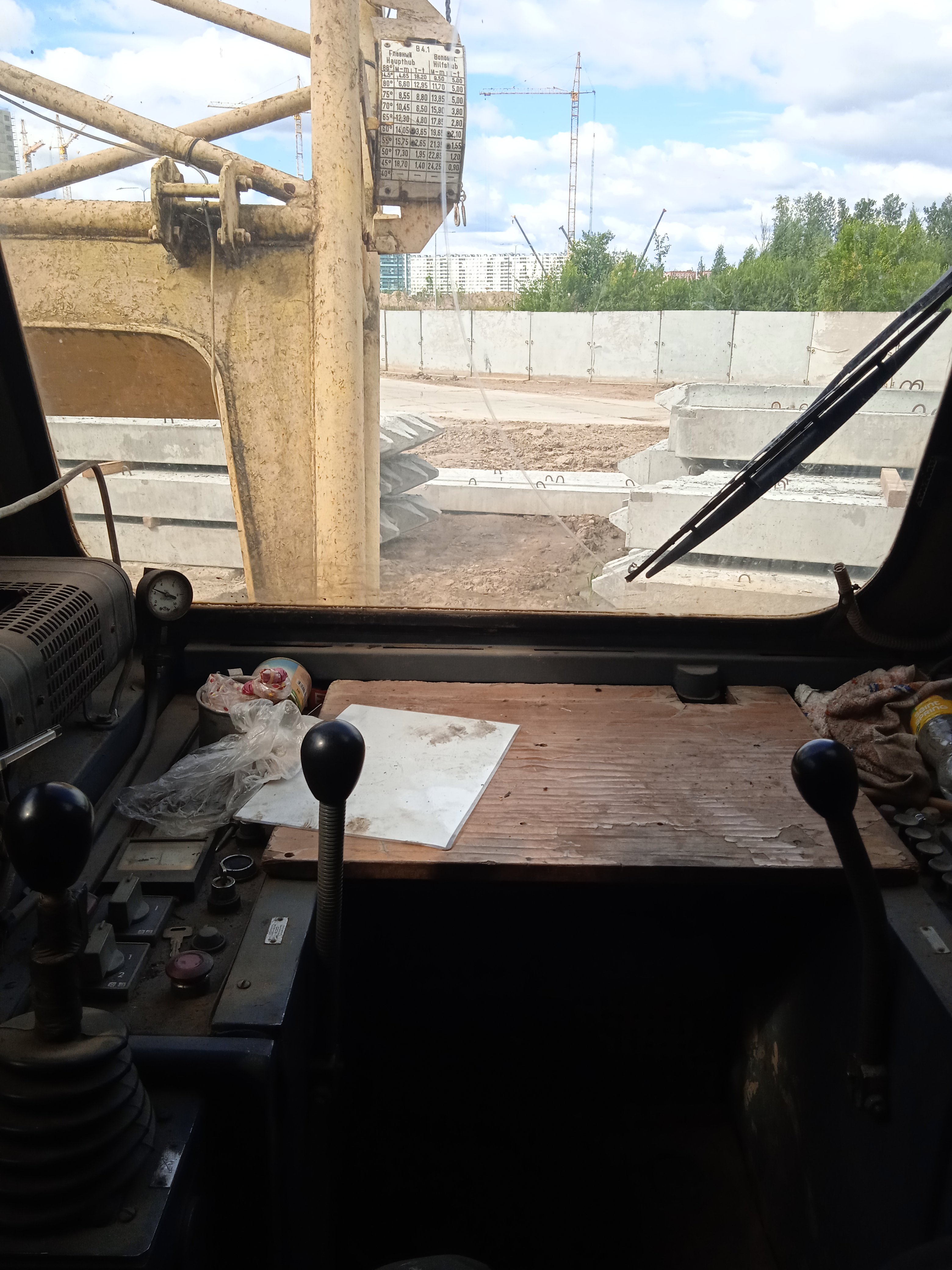

zerber Опубликовано 16 августа Жалоба #1338 Опубликовано 16 августа 21 час назад, Alex178rus сказал: На обьекте ЖК "Зеркальный ручей" как понимаю работаешь вот кажется РДК (обвел красной рамкой) Ссылка на вебку: https://webcam.exdesign.ru/zerkalnyj-ruchej-1/ Справа кажется МКГ-25.01 и буровая? Да, это я, с крашенным оголовком от другой стрелы, где был гусёк. Завтра вот эти 2 стопки ПАГ-14 буду перекидывать на левую сторону, мешают котлован копать. На этот котлован должны второй копер привезти и спокойная жизнь на этом объекте у меня закончится, буду на 2 котлована работать. Один котлован мы сделали без буровой, на этом сваи "в отказ" пошли, привезли бурилку, стало попроще. Пара МКГ там со "Статики-инжиниринг", причём один копёр, а два крана стоят на разных котлованах. У них кстати база сейчас с Коломяг переехала в Новодевяткино. 1
