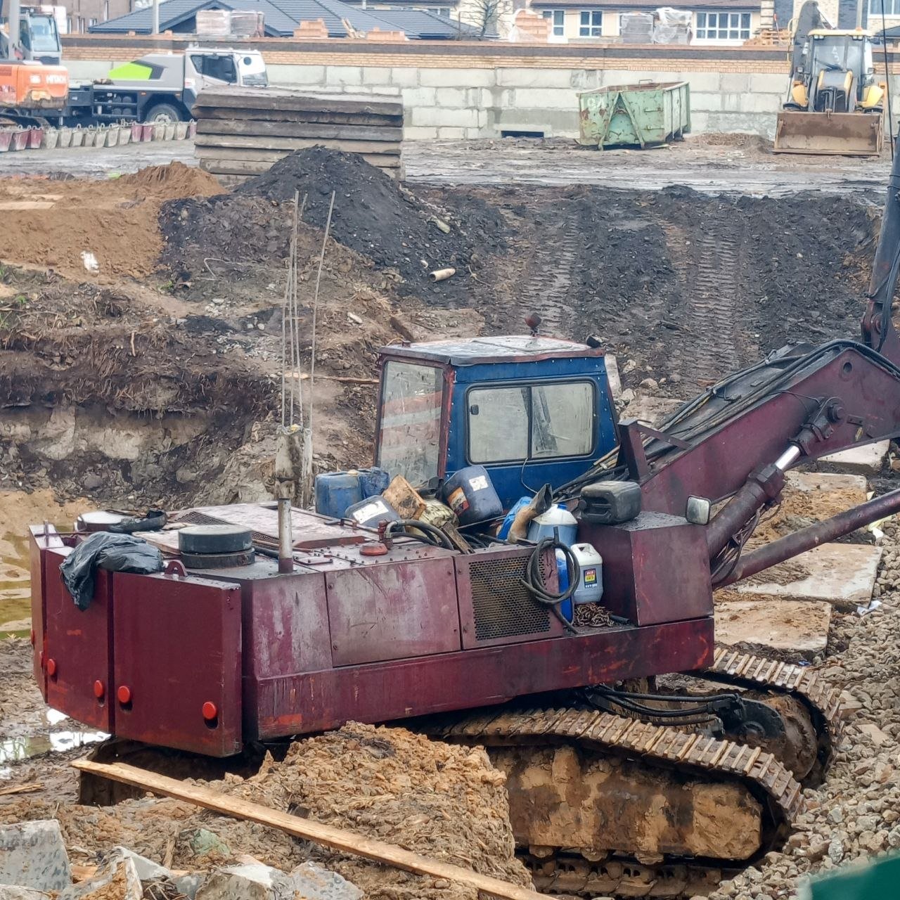

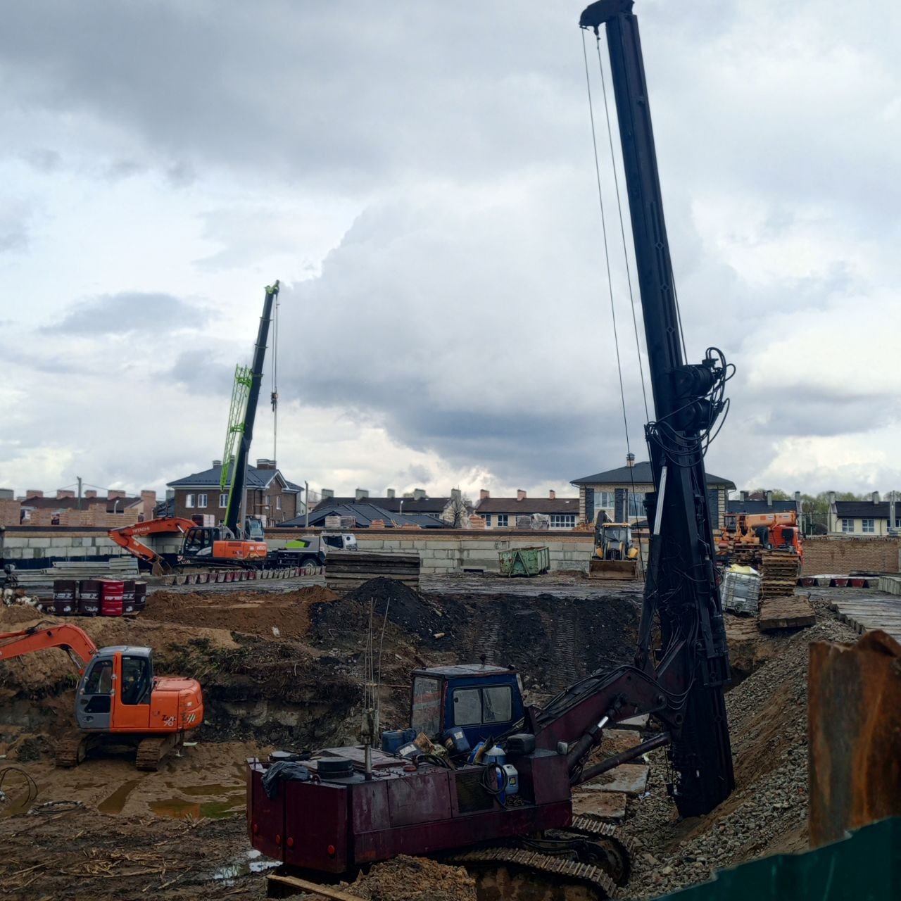

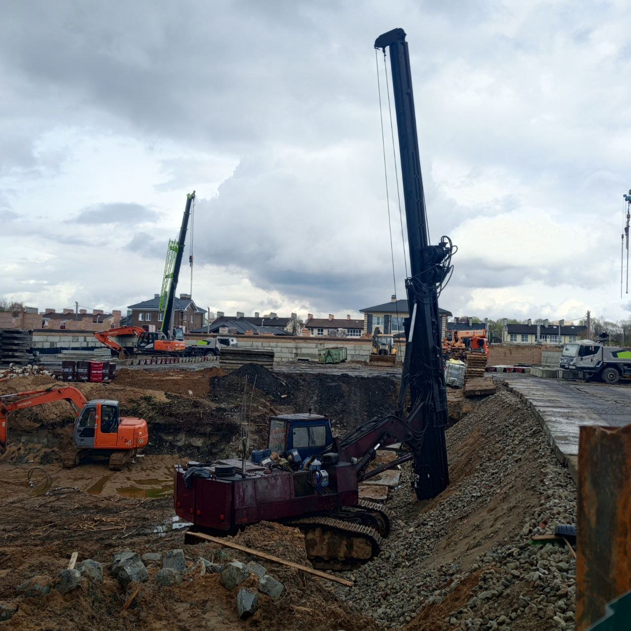

Да, задачка….
на rcforum есть человек с ником: lion
https://rcforum.ru/member.php?u=6100
Он рассказывал что работает машинистом копра в Ярославле.
Не думаю, что в Ярославле много сваебойных фирм, попробуйте спросить у него, может он его знает :)
  • Thanks 1
13 часов назад, Alex178rus сказал:
Да, задачка….
Спасибо, написал!
Пока я предполагаю, что база - экскаватор O&K RH8 / RH6
