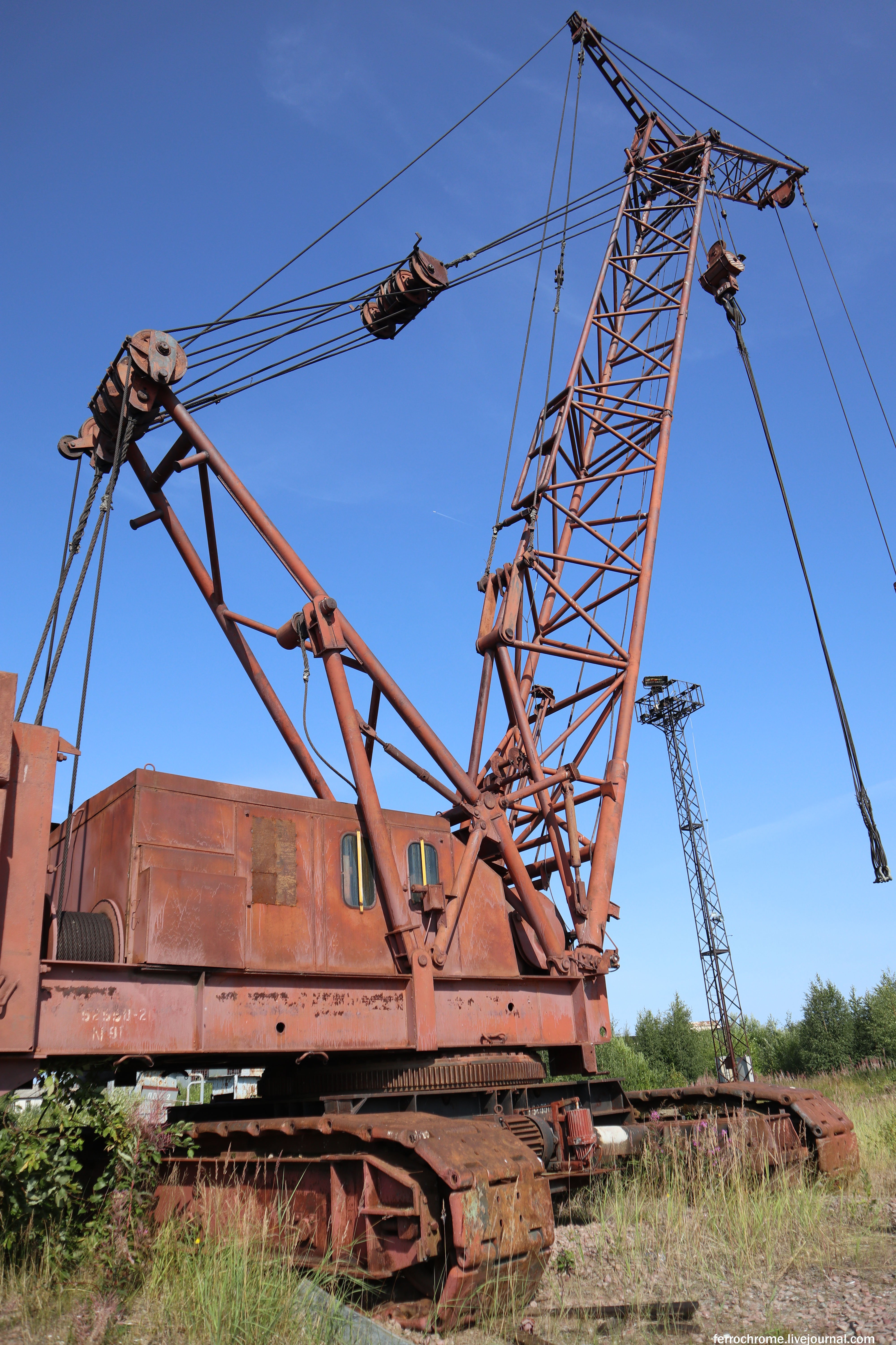

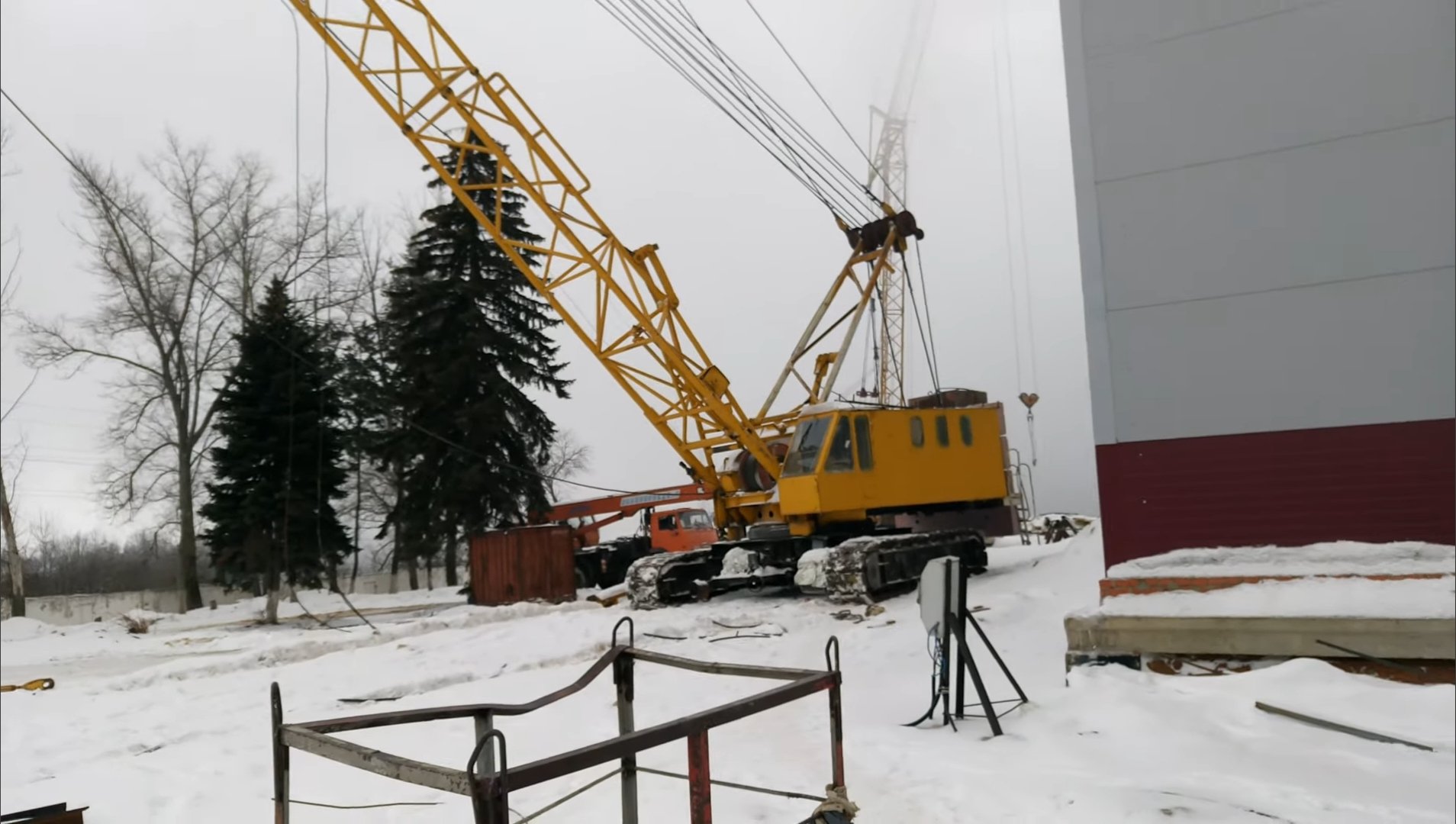

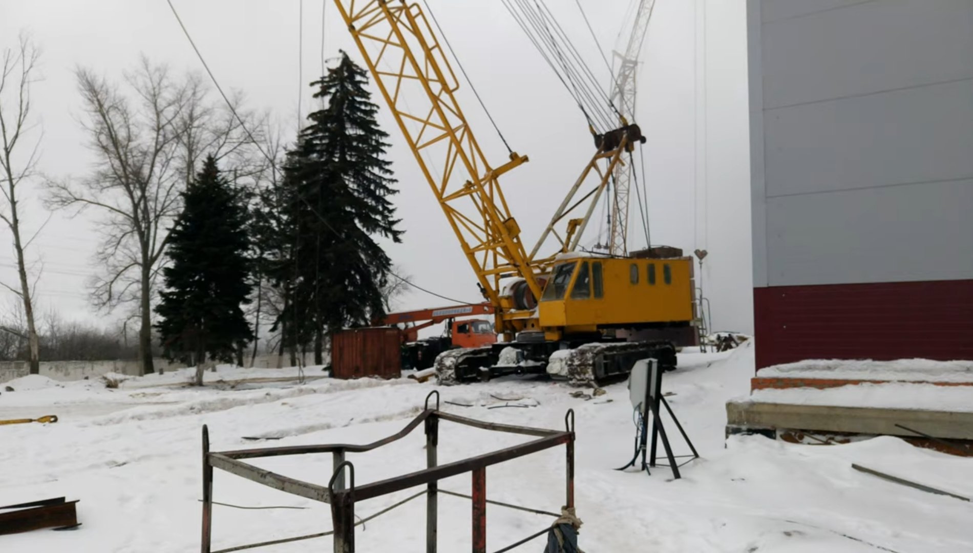

Вопрос к знатокам, допускается ли с такой конфигурацией стрелы работать с дополнительным блоком противовеса, или он вешается только для понятия длинного стрелового оборудования?
В конфигурации на 100т применяется этот дополнительный блок?

@AmuseSBor спасибо за фото! Скажем так, видел в Самаре СКГ-63/100 с дополнительным противовесом в стреловом исполнении со стрелой 21 метр, его кстати снимал Кирилл (фото есть в соответствующей теме).Так же в сети есть фотографии и собственно кранов СКГ-631 с четвёртым блоком контргруза массой 9,2 тонны, так же в стреловом исполнении со вставками, на строительстве метро в Омске, например был такой кран. То есть практика имеет место быть, а проект реконструкции конкретно на 631 и 63/100 не подскажу- не нашел. Но, точно можно сказать, ещё в 1970-е годы - соогласно статье в журнале "Монтажные и специальные работы", где говорилось о вполне официальной реконструкции крана СКГ-63 - такой проект существовал. Тогда был применён дополнительный навесной противовес массой 8,5 тонн, в совокупности с этим введены более строгие допуски на работу крана в стреловом исполнении в части углов уклона площадки не более 1 градуса и несущей способности (работа только на плитах что вполне и так практикуется с БСО) И также ограничения в передвижении с грузом. Было заявлено об увеличении грузовой характеристики в среднем на 30 процентов, но в широкие массы всё это не пошло.
Кран СКГ-631 был разработан в 23 исполнениях, из которых 12 - башенно-стреловые, и 10 - стреловые, все с использованием 5- или 10-метровых промежуточных секций и противовеса в конфигурации 14+8,5х2 тонн. И одно специсполнение грузоподъемностью 100 тонн с укороченной стрелой вообще без вставок и с противовесом из четырех частей (14+2х8,5+9,2 тонны). Увеличение грузоподъемности достигалось также за счёт запасов прочности опорно-поворотного устройства и ходовой части при условии запрета на передвижение с грузом повышенной массы. Такой же противовес используется для подъема БСО, хотя случается, кран просто якорят за наличествующие на стройплощадке массивные грузы. То есть ОПУ, ходовка, стреловой полиспаст, двуногая стойка с оголовком, такое допускают. Теперь что касается "официальной" возможности работы крана с дополнительным противовесом и обычными стрелами. То, на сколько мне известно, впоследствие было разработано еще два специальных исполнения крана с повышенной грузовой характеристикой. В них использовалась стрела длиной 20 метров с одной специально разработанной 7,5-метровой вставкой. И также использовался противовес увеличенной массы. Кран имел грузоподъёмность 100 или 63 тонны в зависимости от применяемого оголовка и крюковой подвески. При этом в исполнении г/п 63 тонны увеличивался вылет с данным грузом по сравнению со стандартным исполнением. Правда, в жизни и на фотографиях я ни разу не видел кранов с 7,5-метровой промежуточной секцией стрелы. На фото, кран со стрелой 22,5 метра, с одной 10-метровой вставкой. Что ж, технических препятствий к использованию такого исполнения с дополнительным противовесом, видимо, нет никаких. Само собой, с учетом пересчёта характеристики на более длинную стрелу.

Вот и возник у меня поэтому вопрос, что при такой короткой стреле в разгруженном состоянии не возникает ли обратный сильный опрокидывающий момент плюс повышенная нагрузка на ОПУ и ходовую.
Спасибо большое за информацию!

@AmuseSBor по идее, должен быть запас прочности узлов хотя бы для подъема БСО в максималке. А насчет опрокидывающей нагрузки, могу предположить, что действительно ограничивается минимальный вылет. Так ли это...
З.ы. Чёт решил прикинуть. Можно ли работать, не снимая доп груза, таким образом. Для 63/100 и 631 без превышения расчетных нагрузок. Масса стрелы 63/100: корень 2750, вставка 1000, голова 500 кг, молоток 550 кг. Гусь в сумме 1000. Крюковые подвески 800 и вроде 400. Итого 7 тонн. У 631 думаю где-то близко. Подсчет очень грубый. Но при вылете 9,2-тонного доп противовеса, равном 4,5 метра, центр массы стрелы с гусём должен быть на ~6 метрах... Как-то так.
Это в сравнении с краном без стрелы но со штатным противовесом. Если честно ее помню допускается ли подобное. По-хорошему бы, сравнить с краном с 12-метровой стрелой, но для этого надо знать ещё массу 12-метровой спецстрелы с крюковой подвеской, хотя как выше писал она вряд ли велика а главное вылет очень мал, всего порядка 2-2,5 метра до центра масс...
