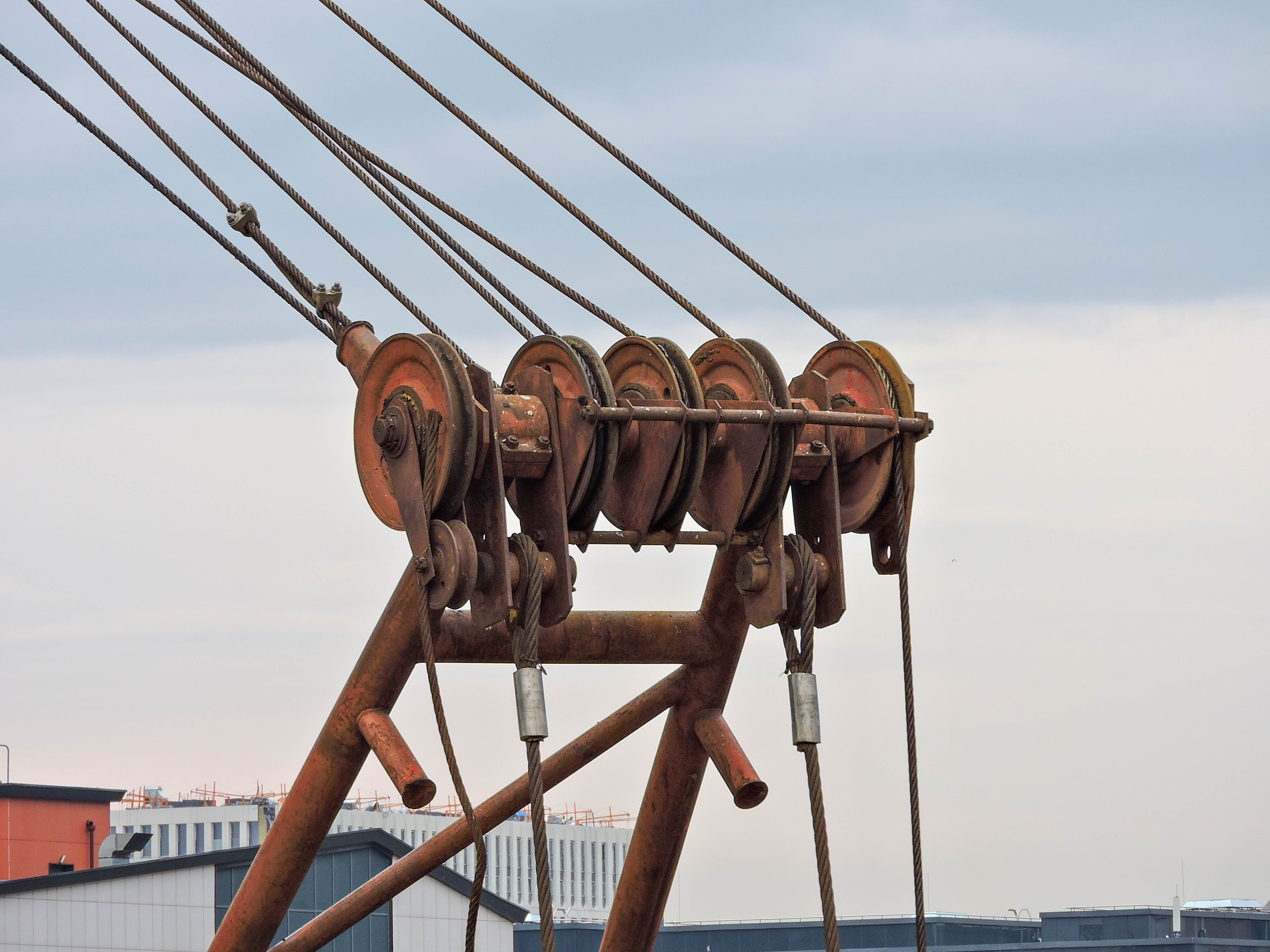

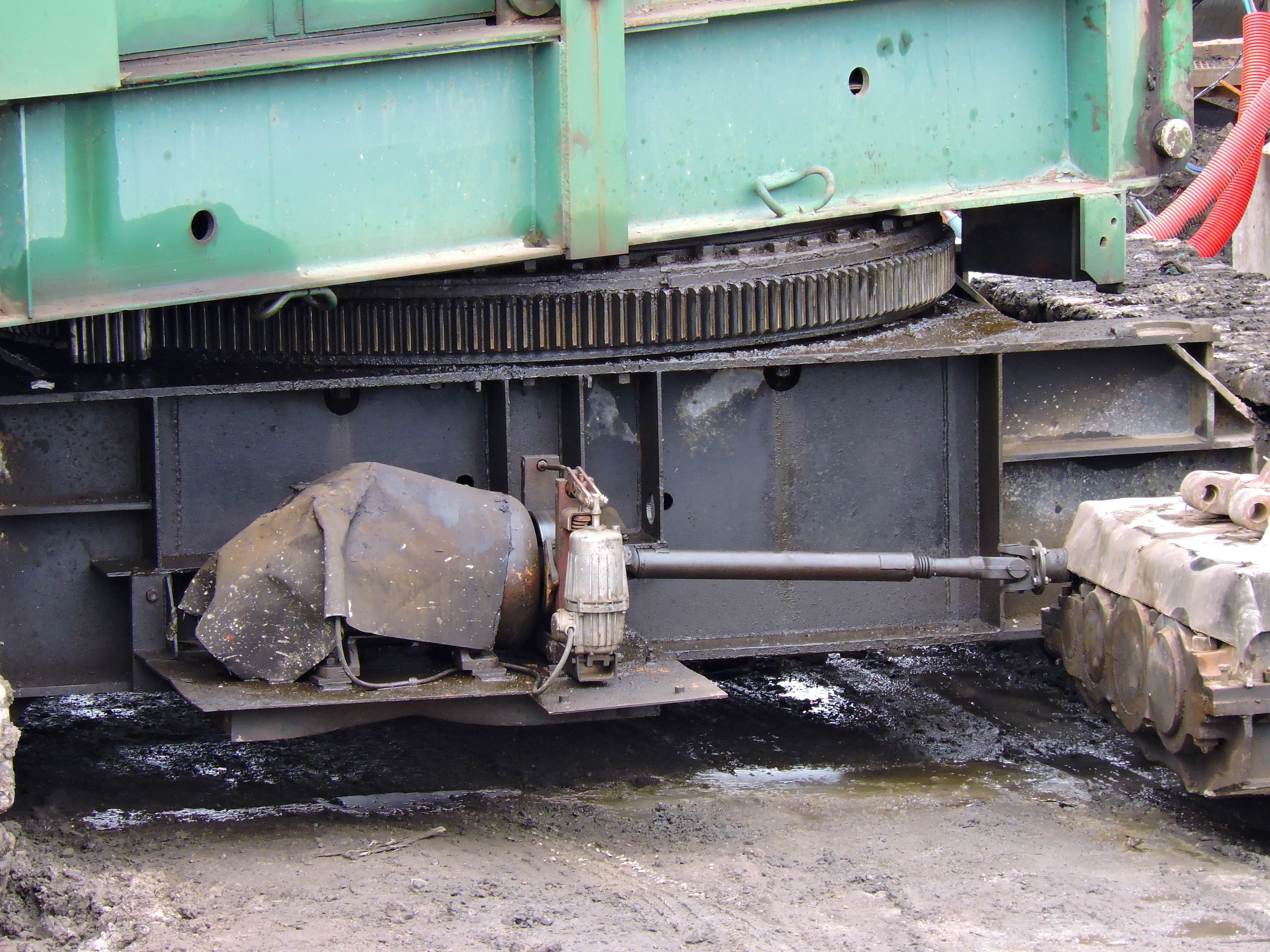

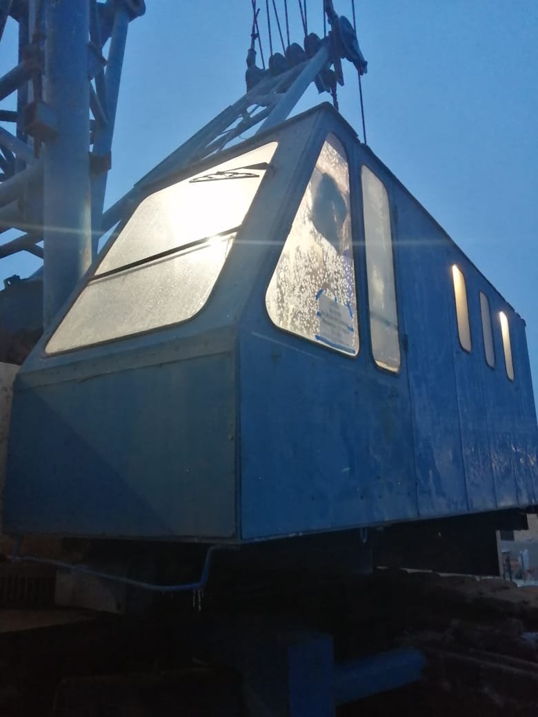

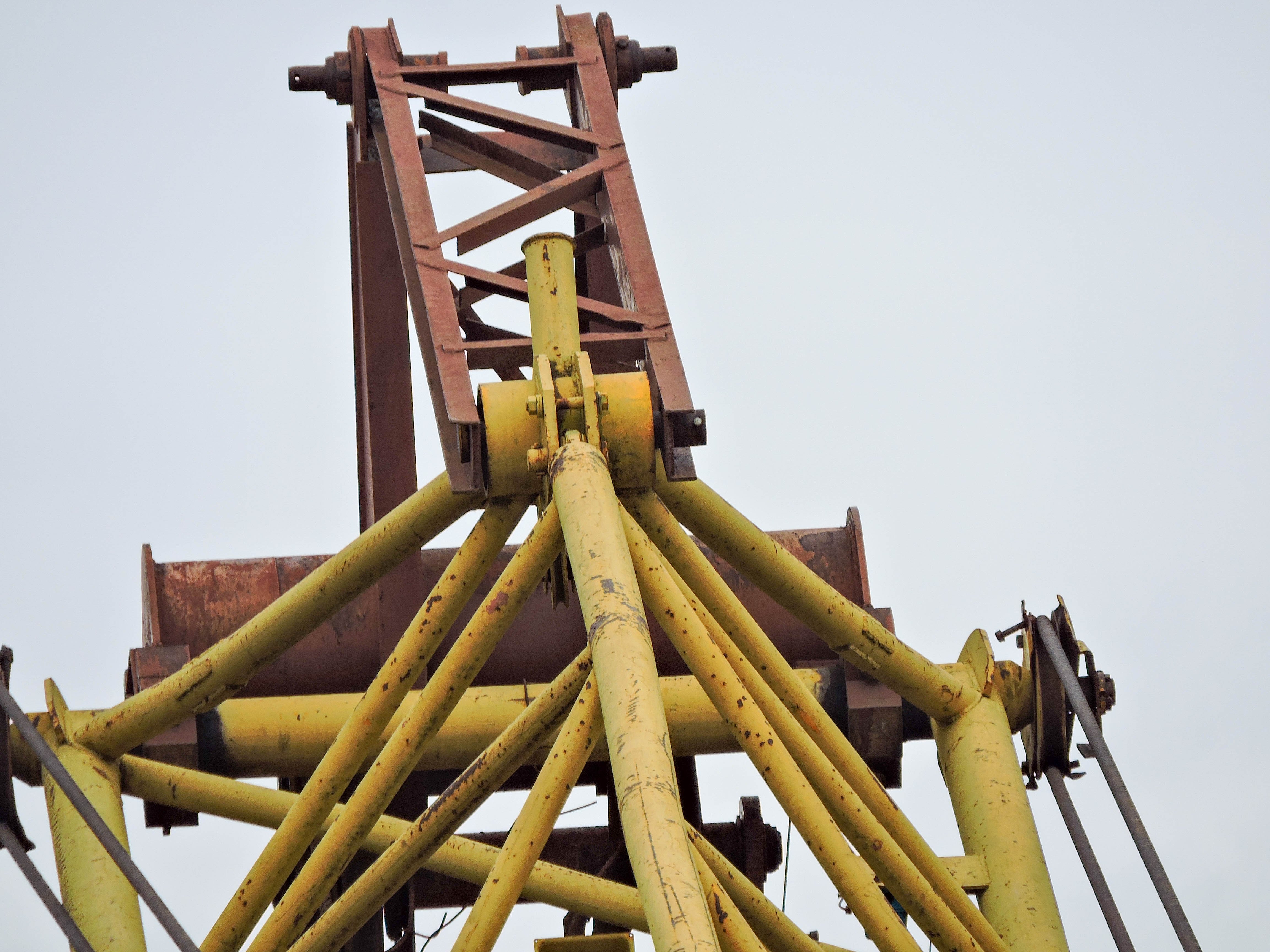

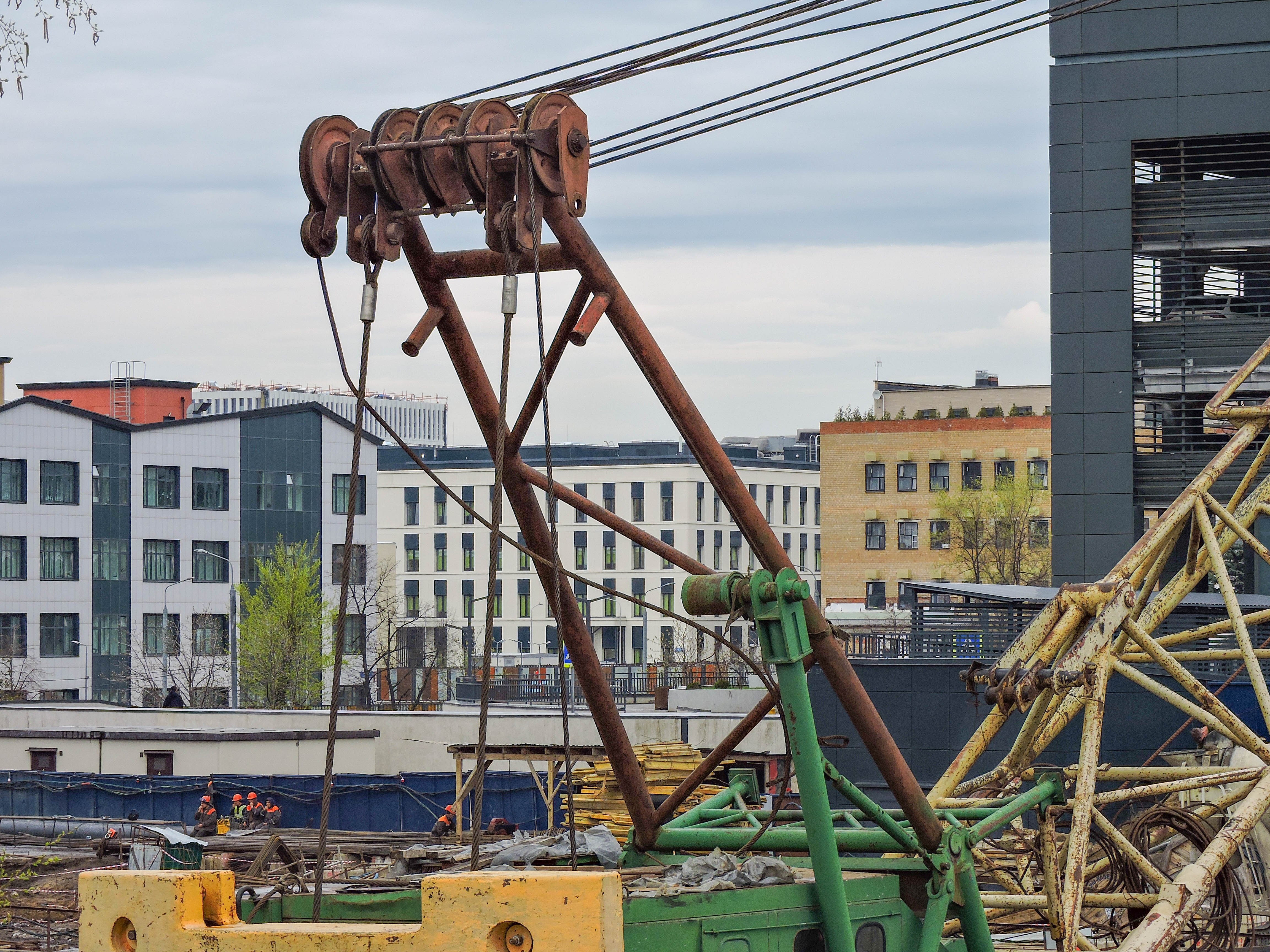

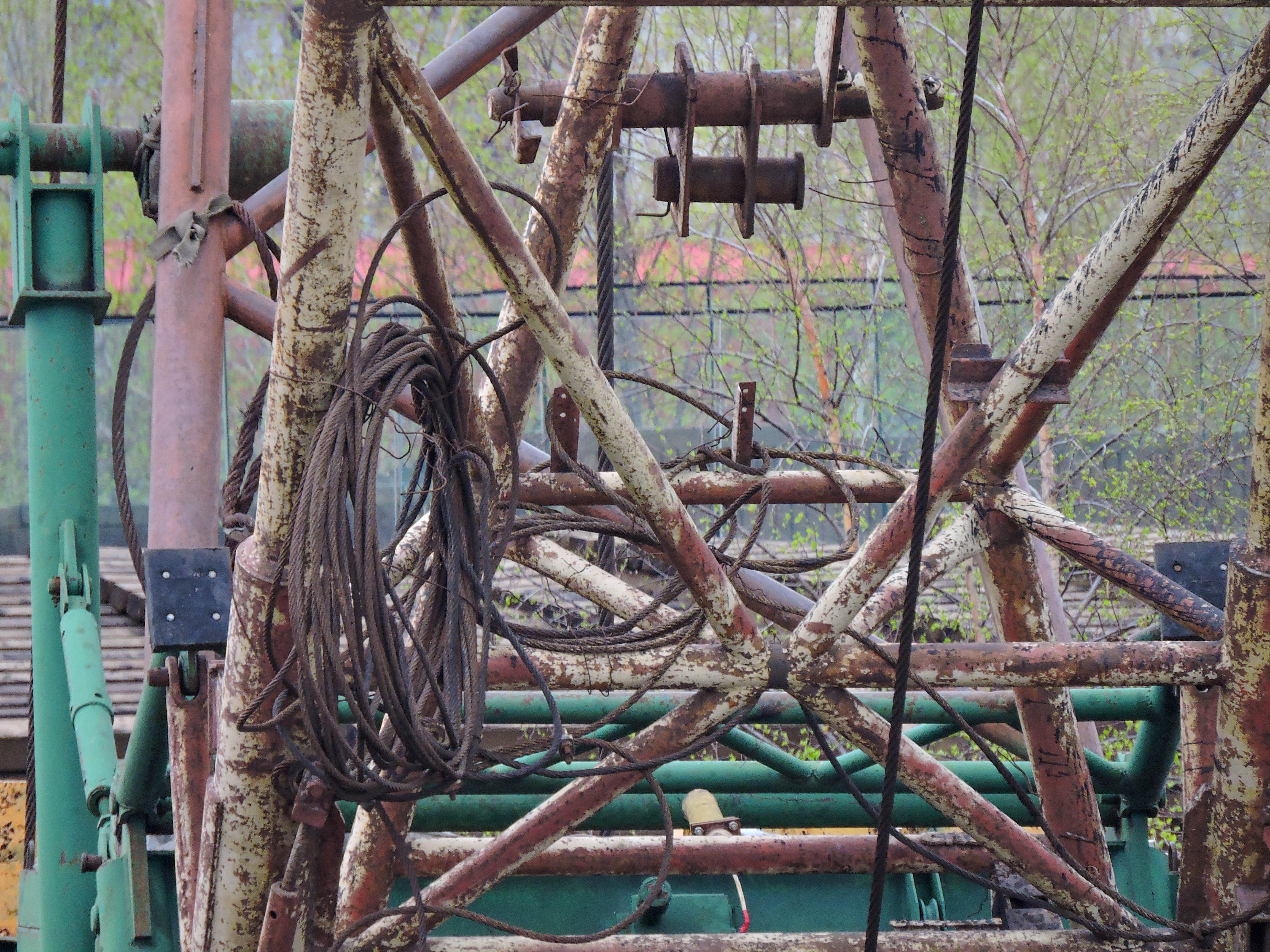

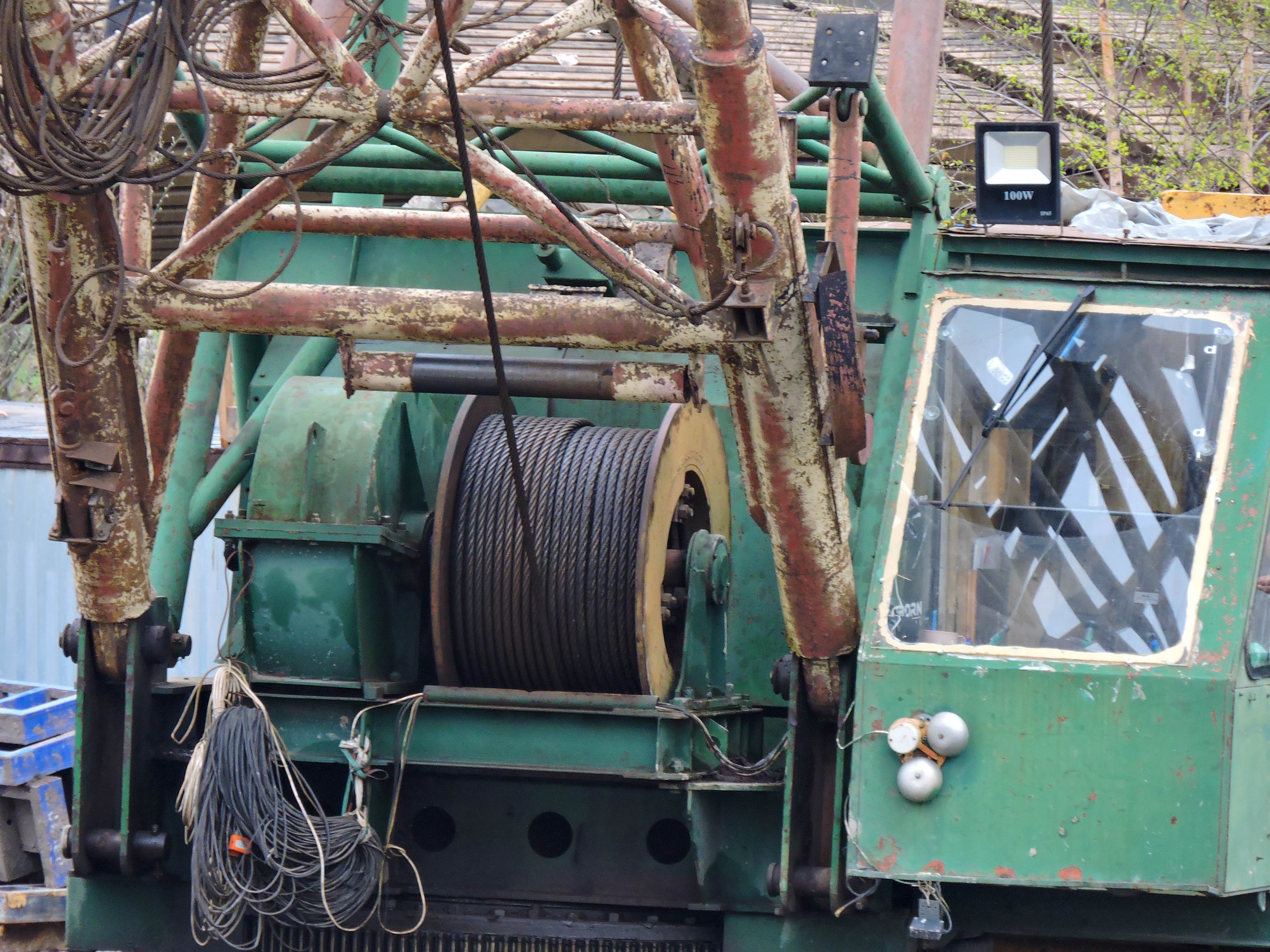

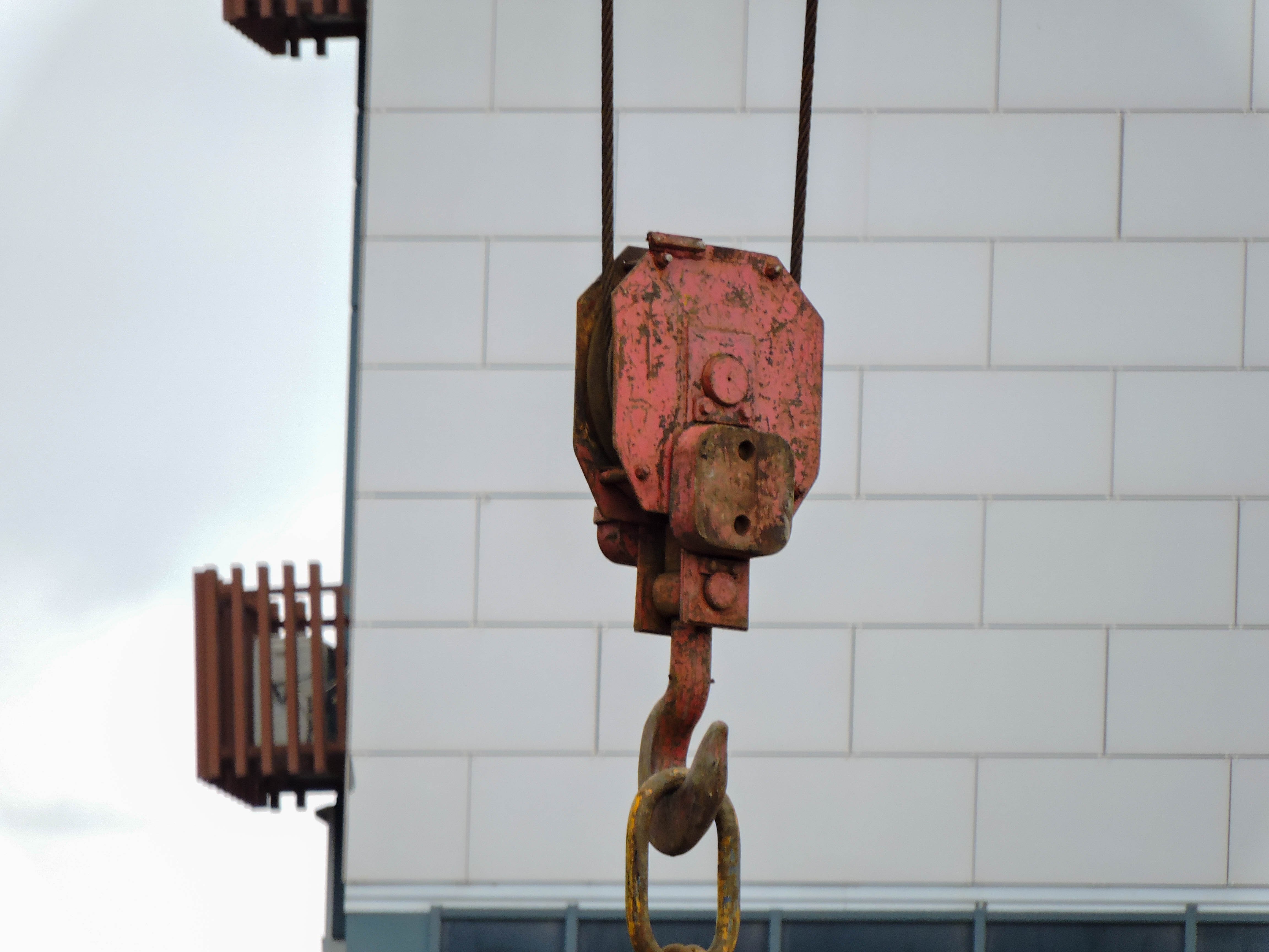

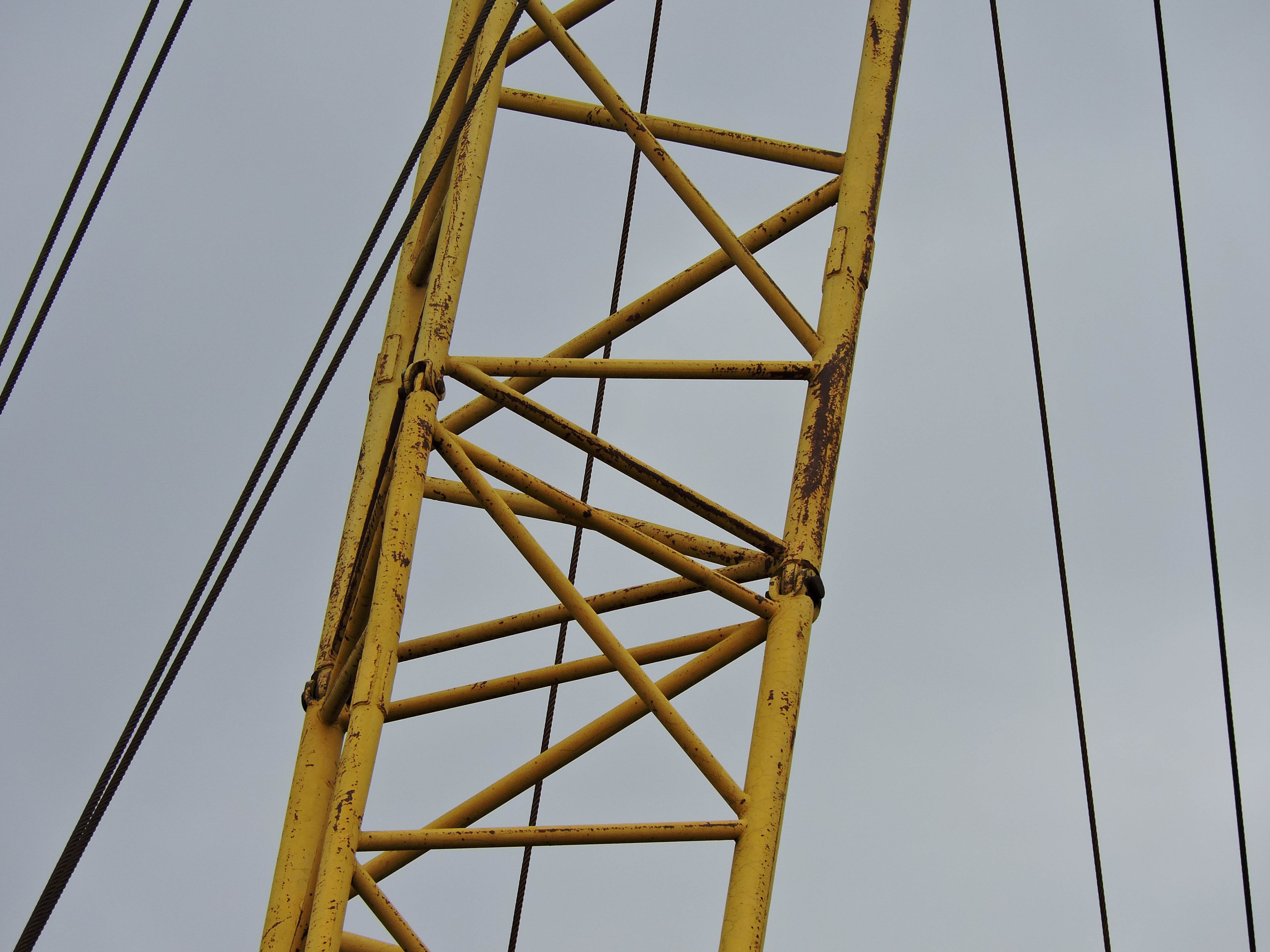

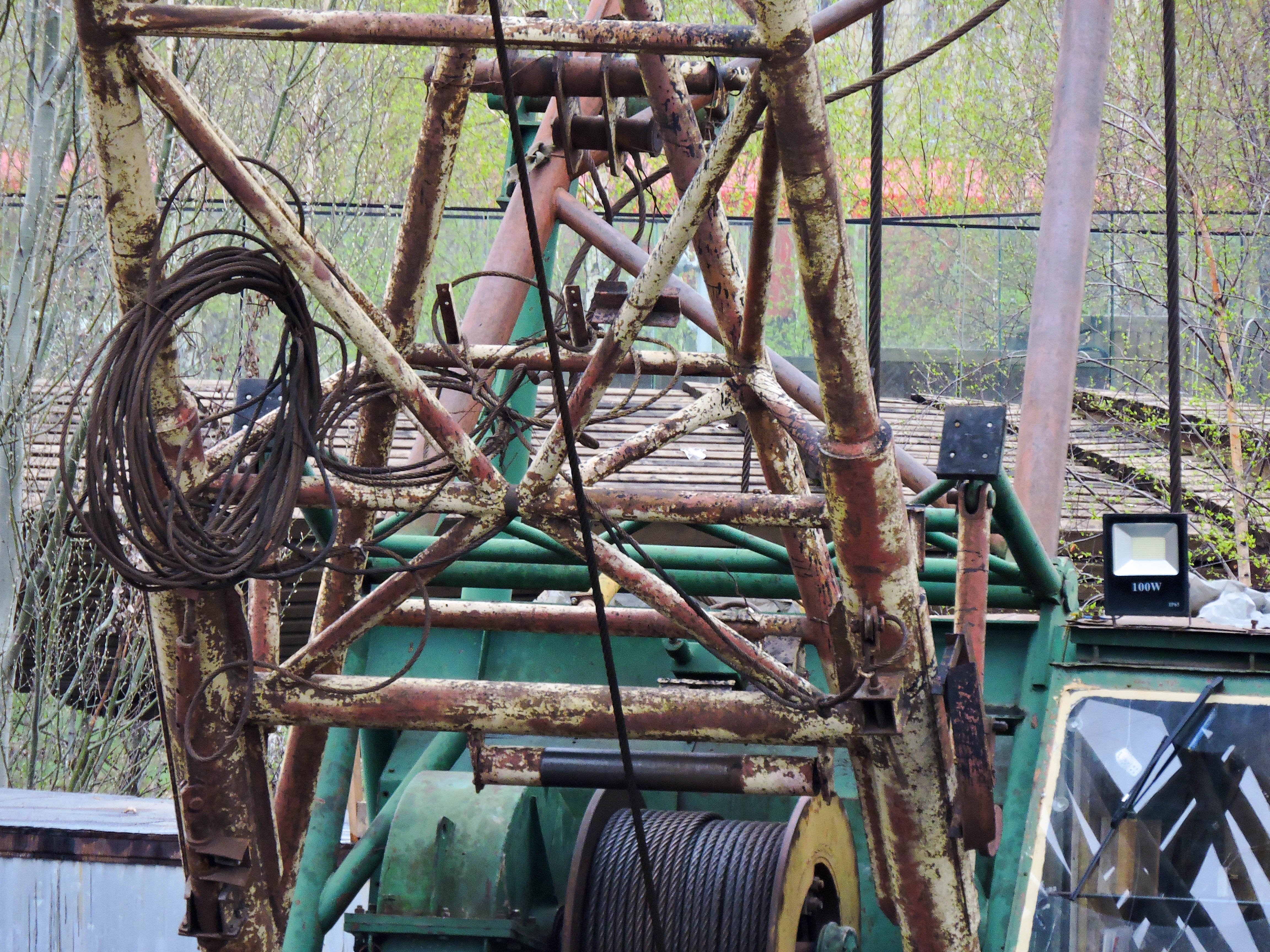

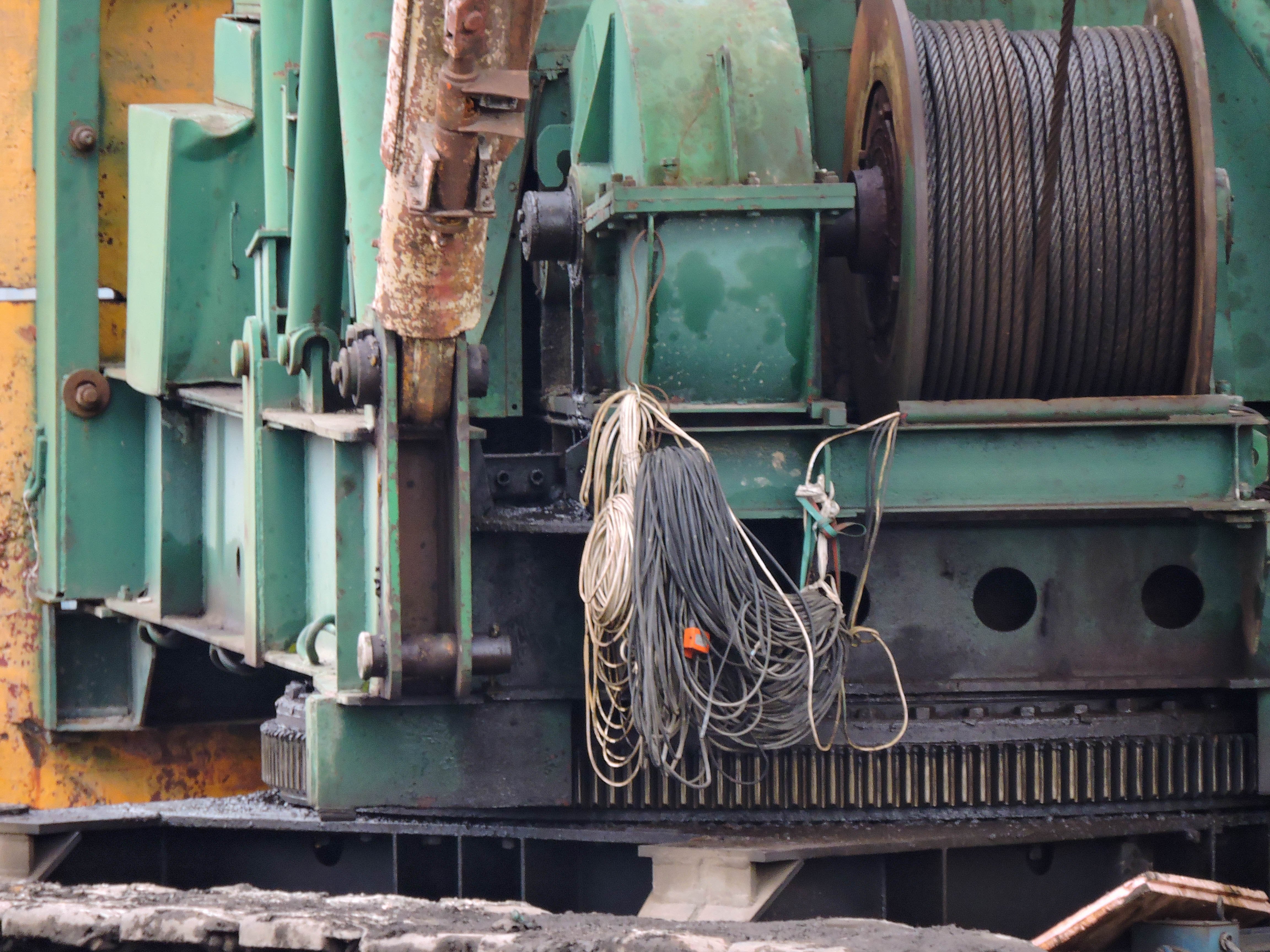

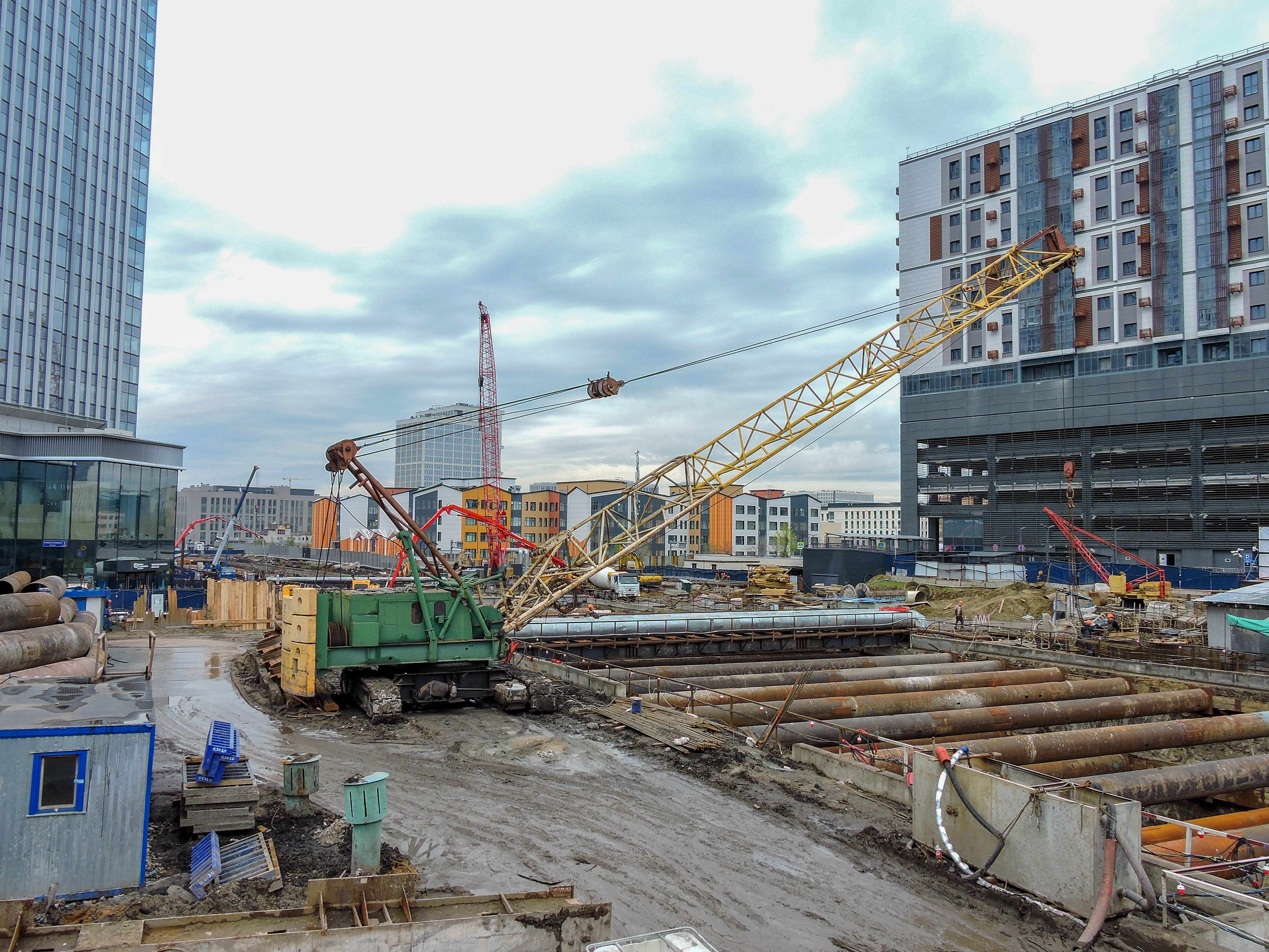

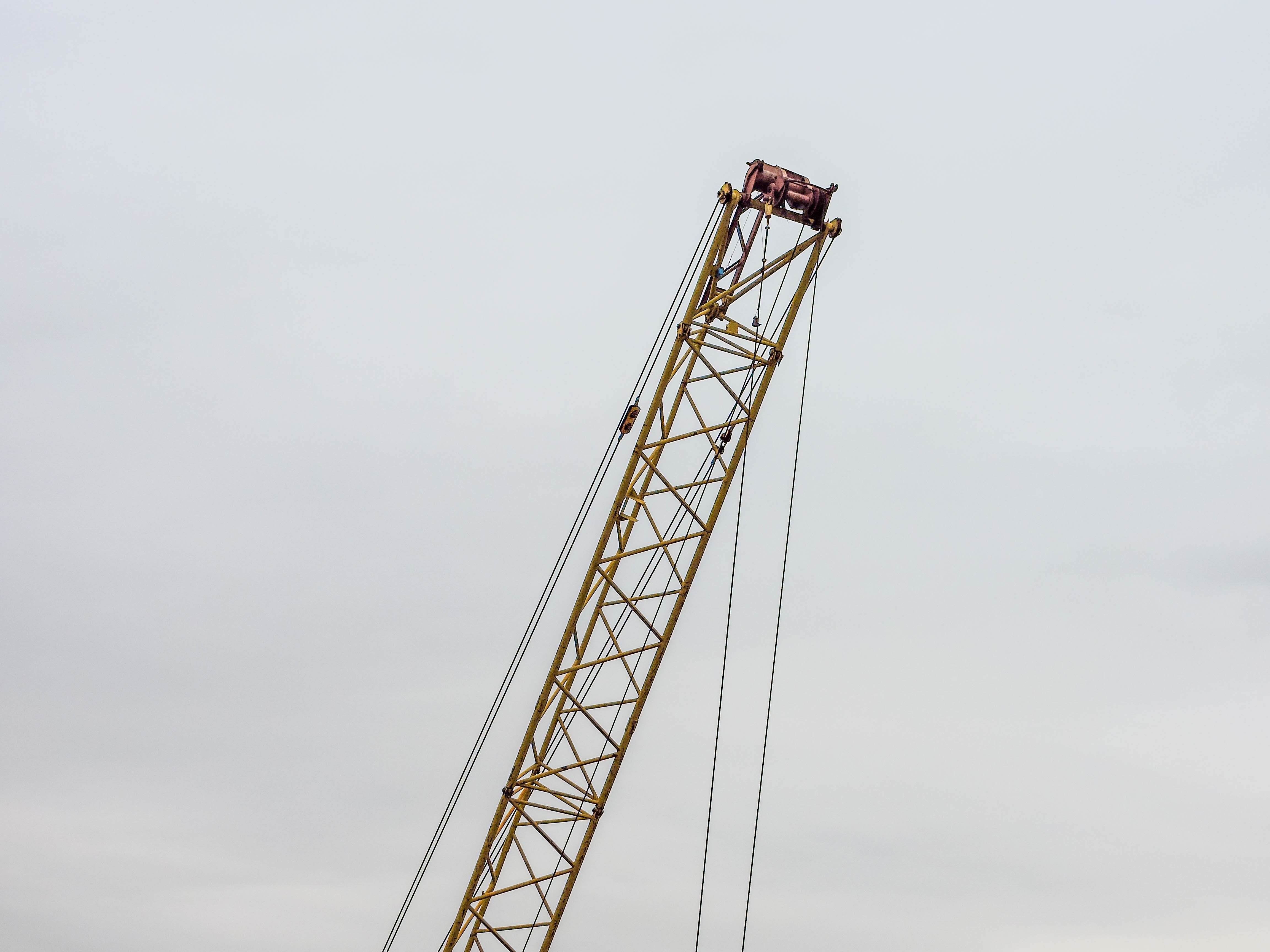

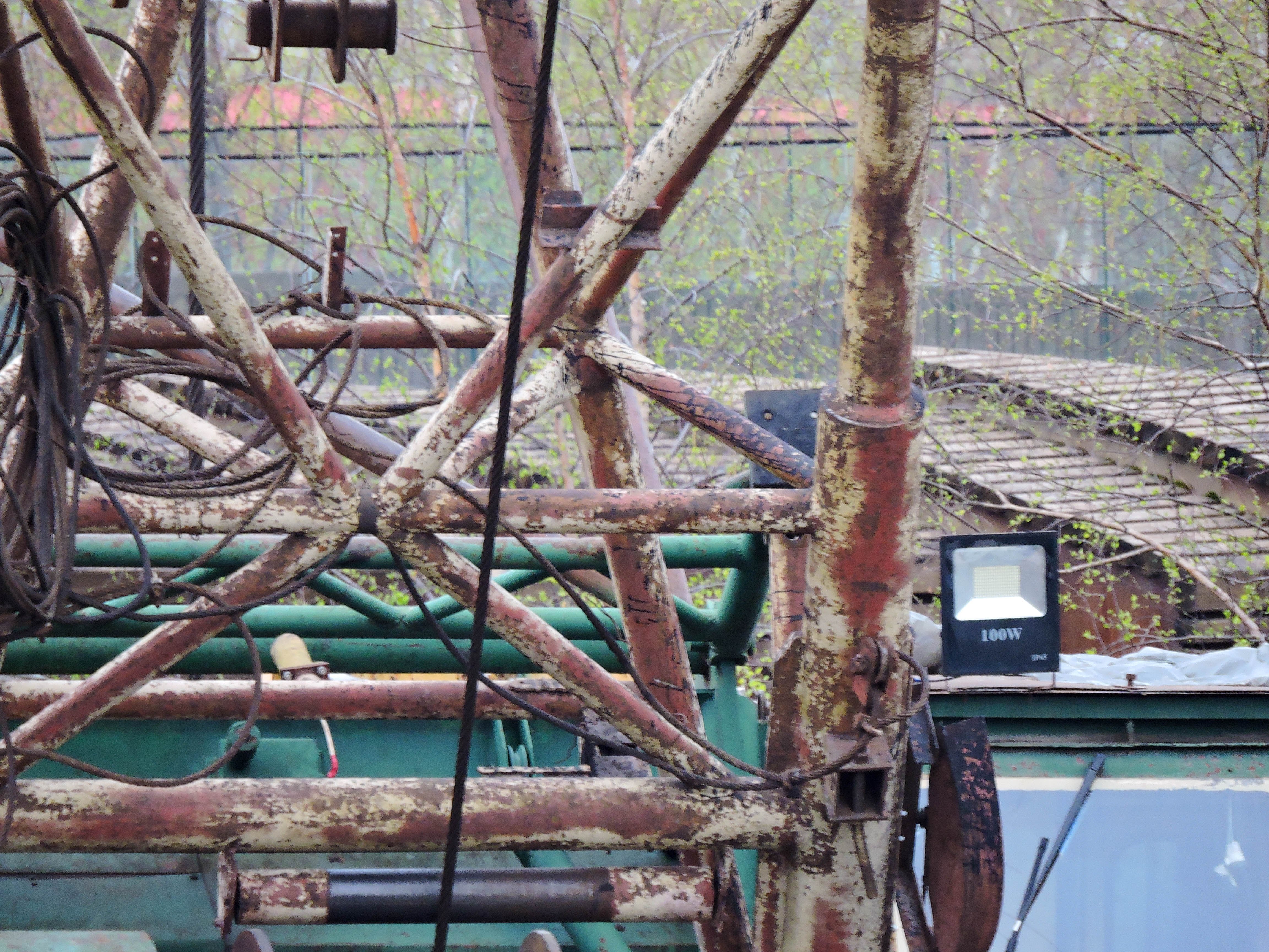

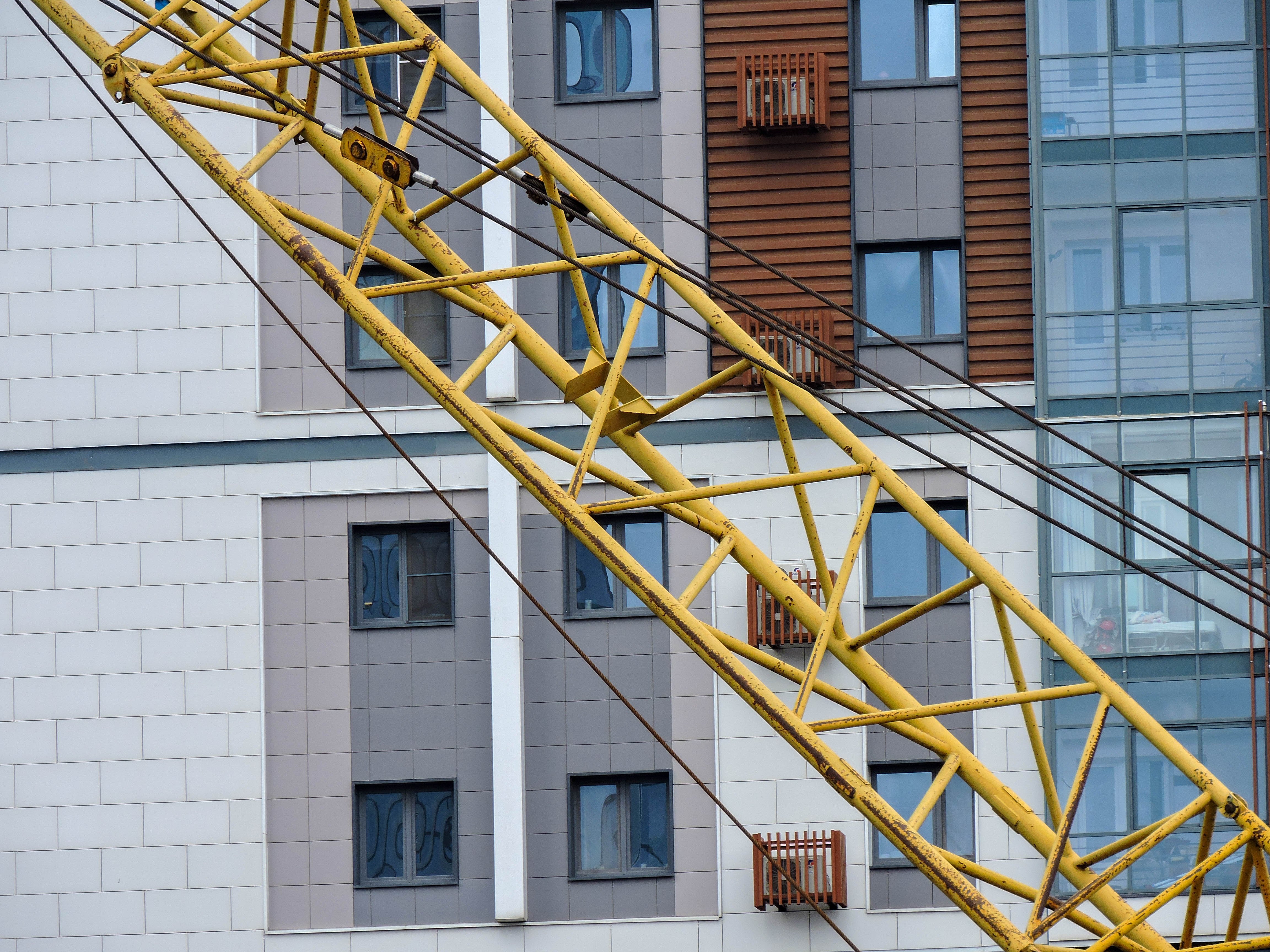

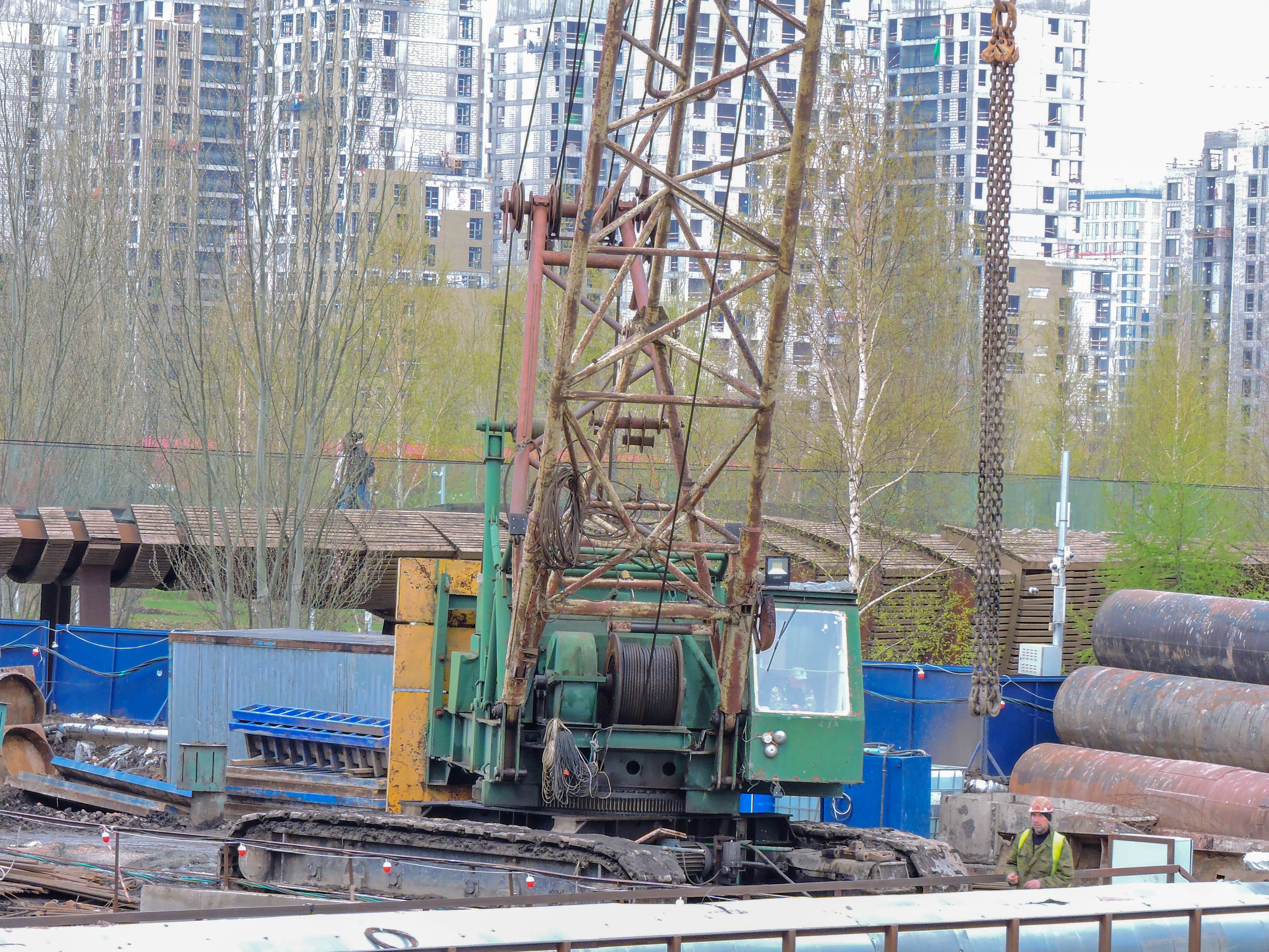

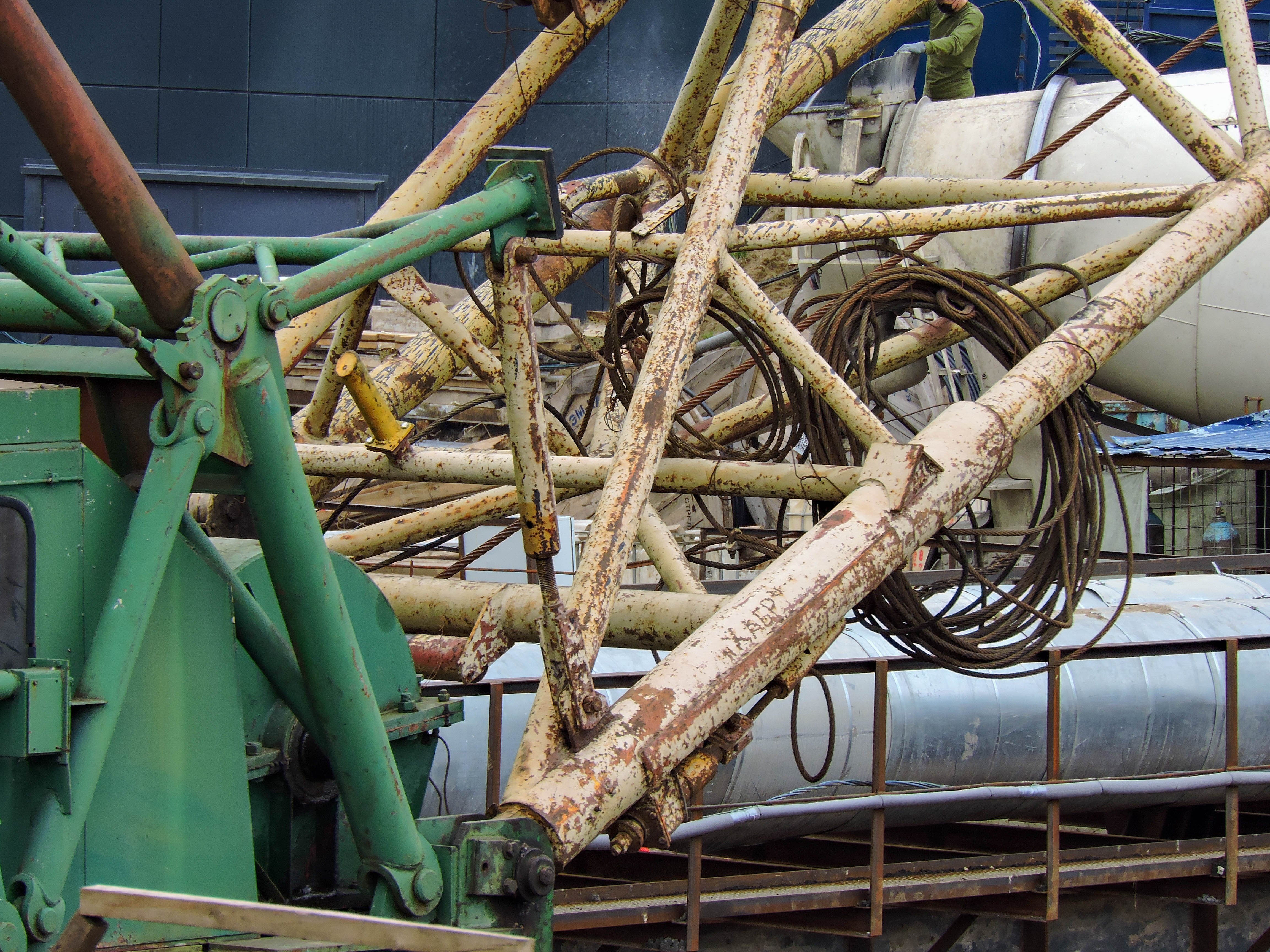

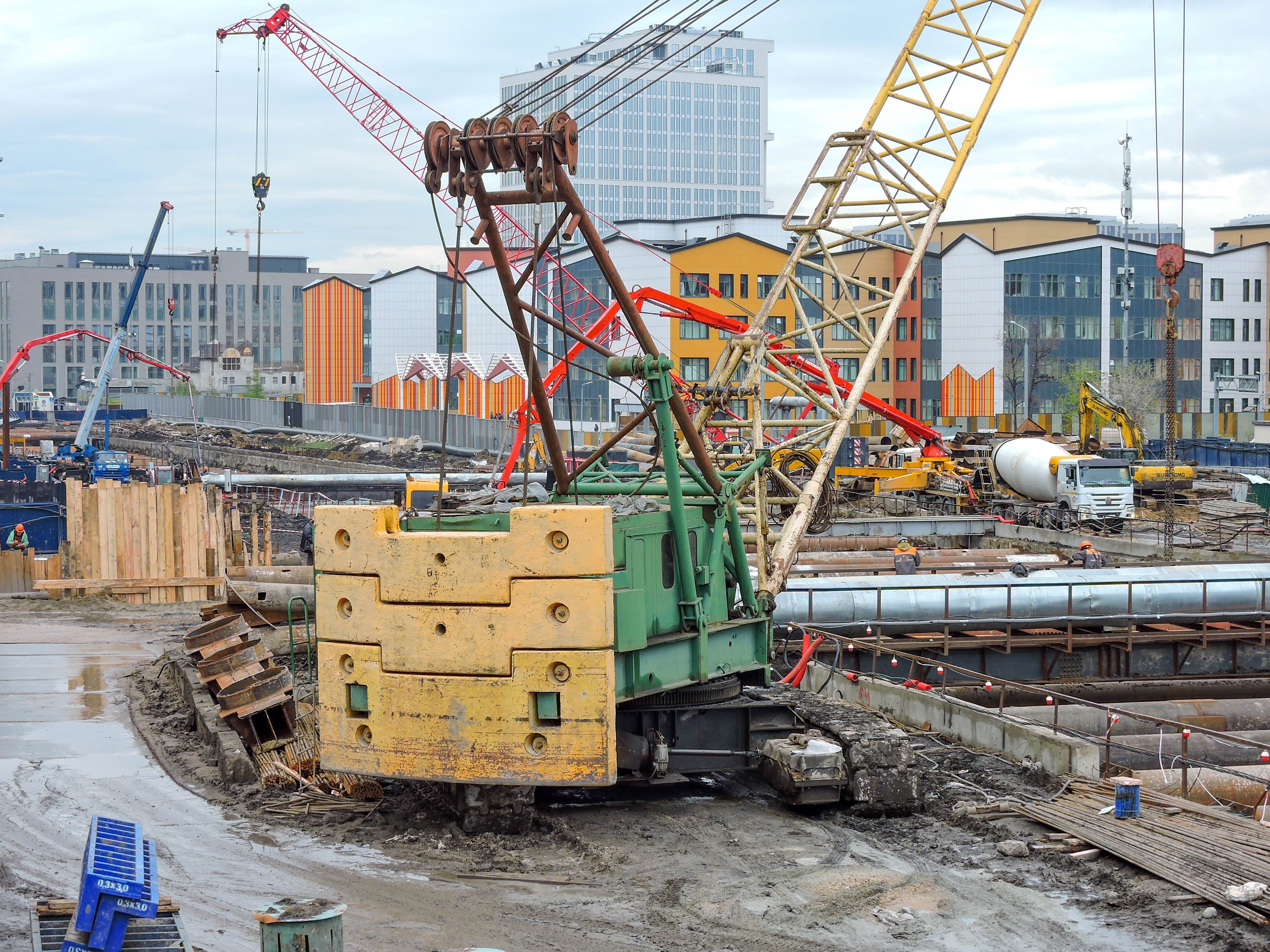

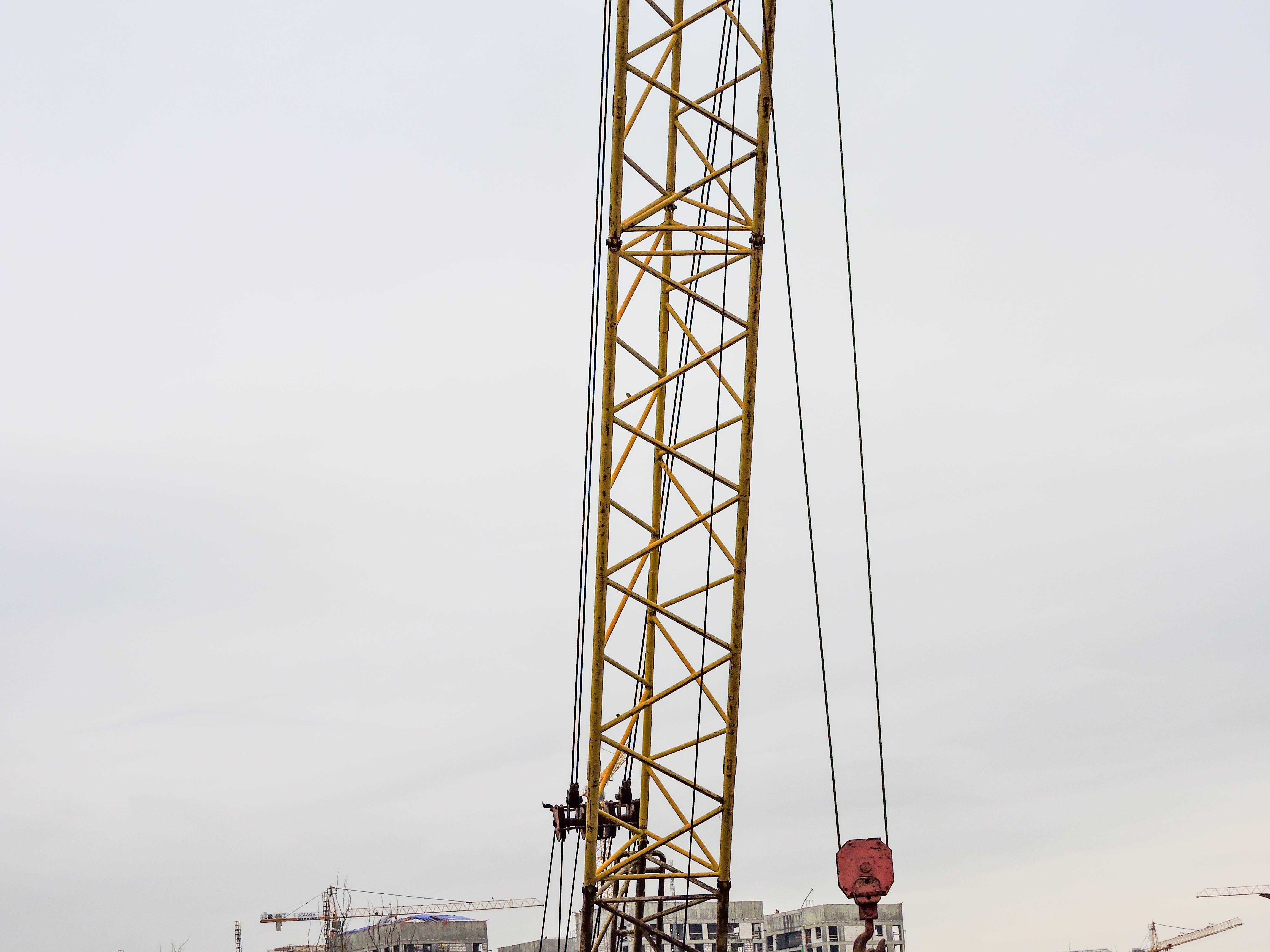

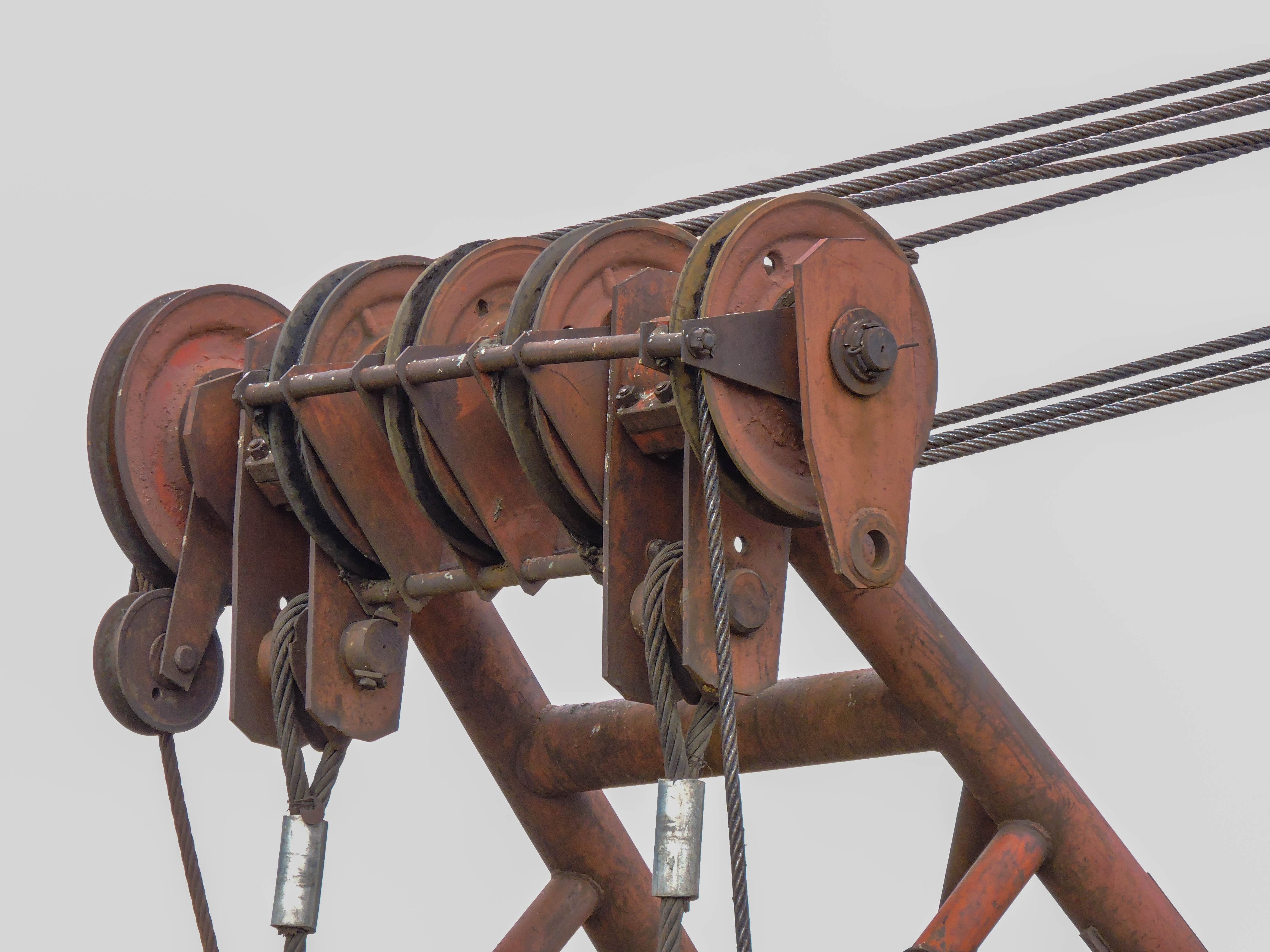

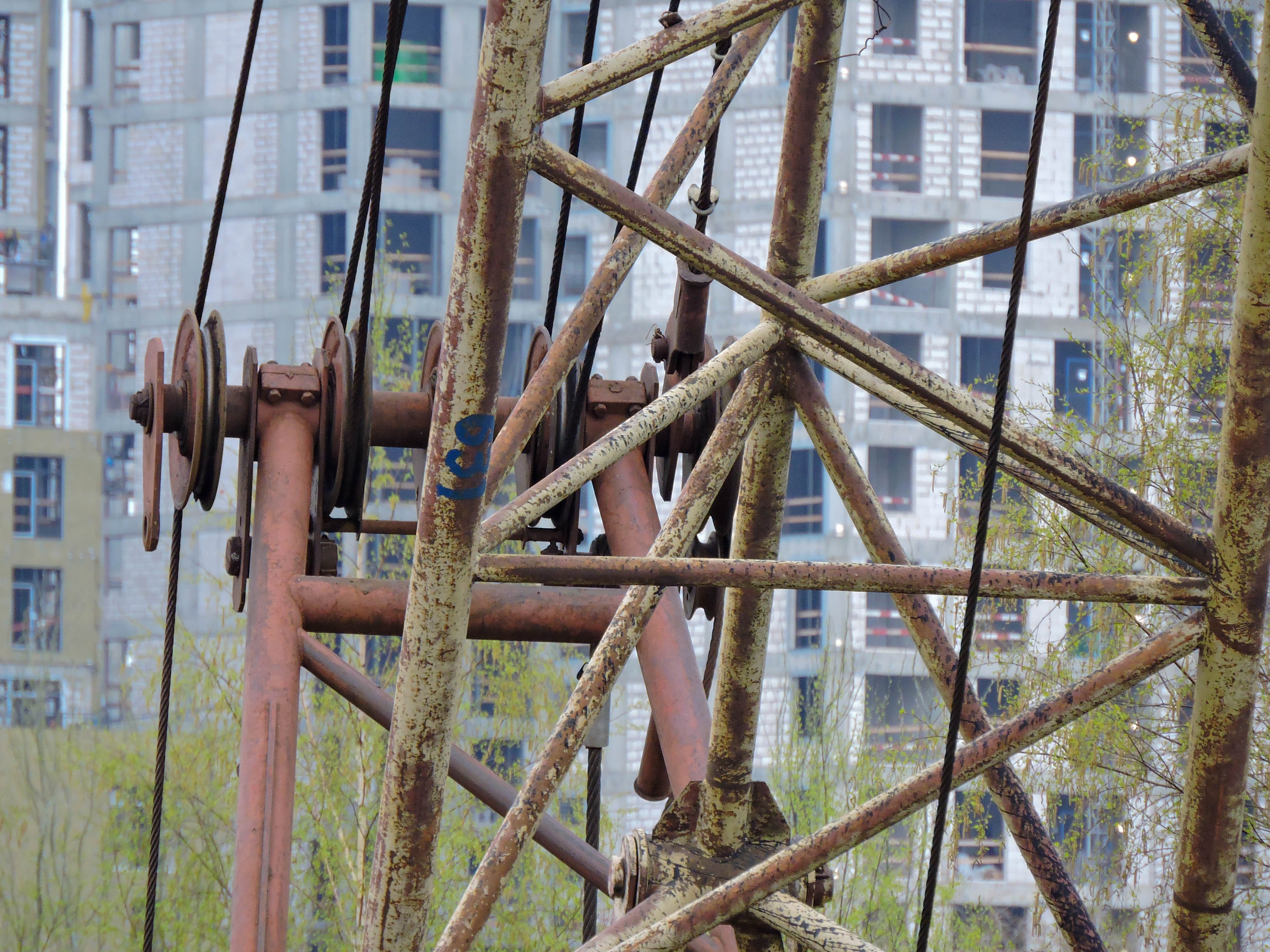

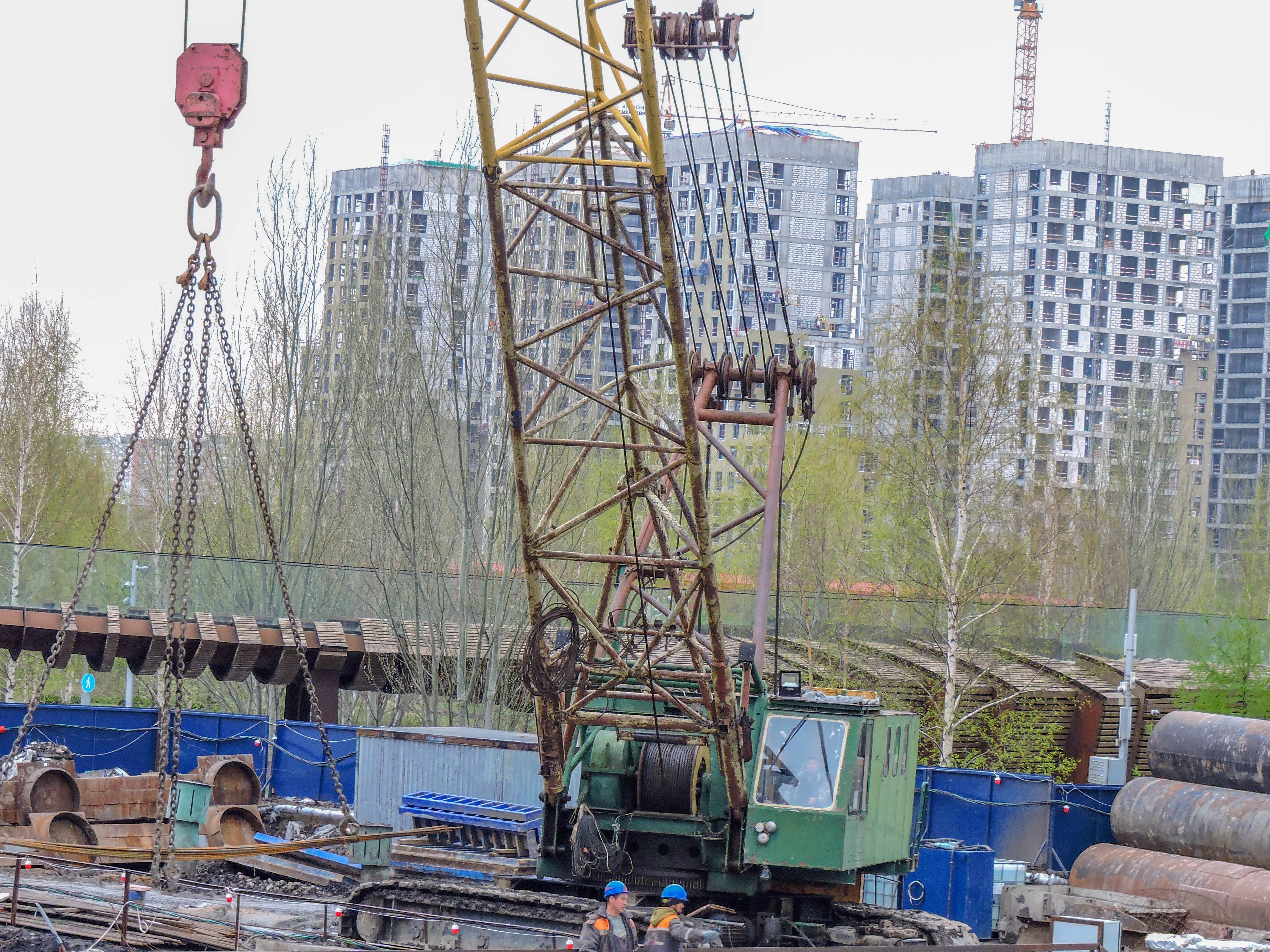

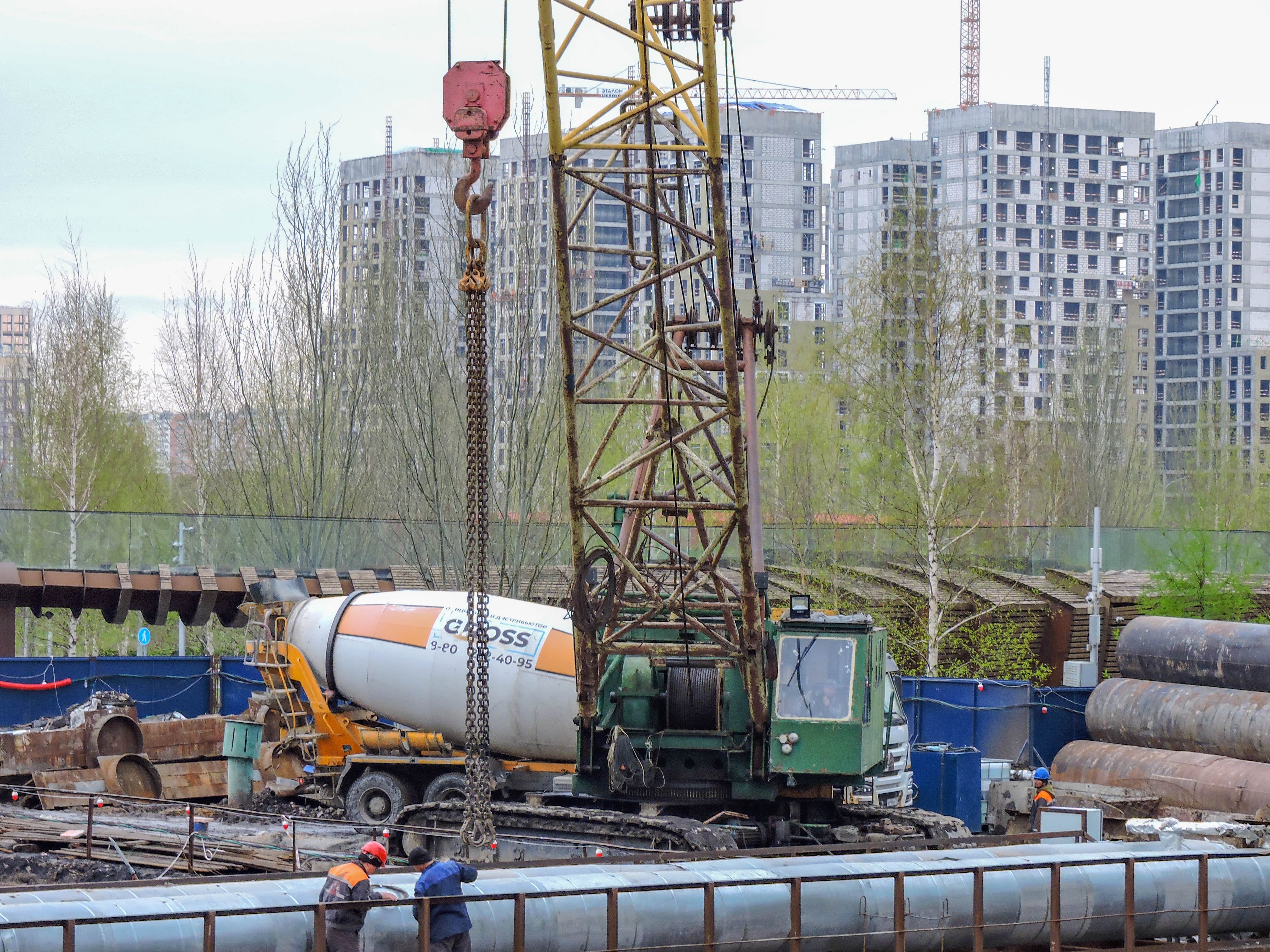

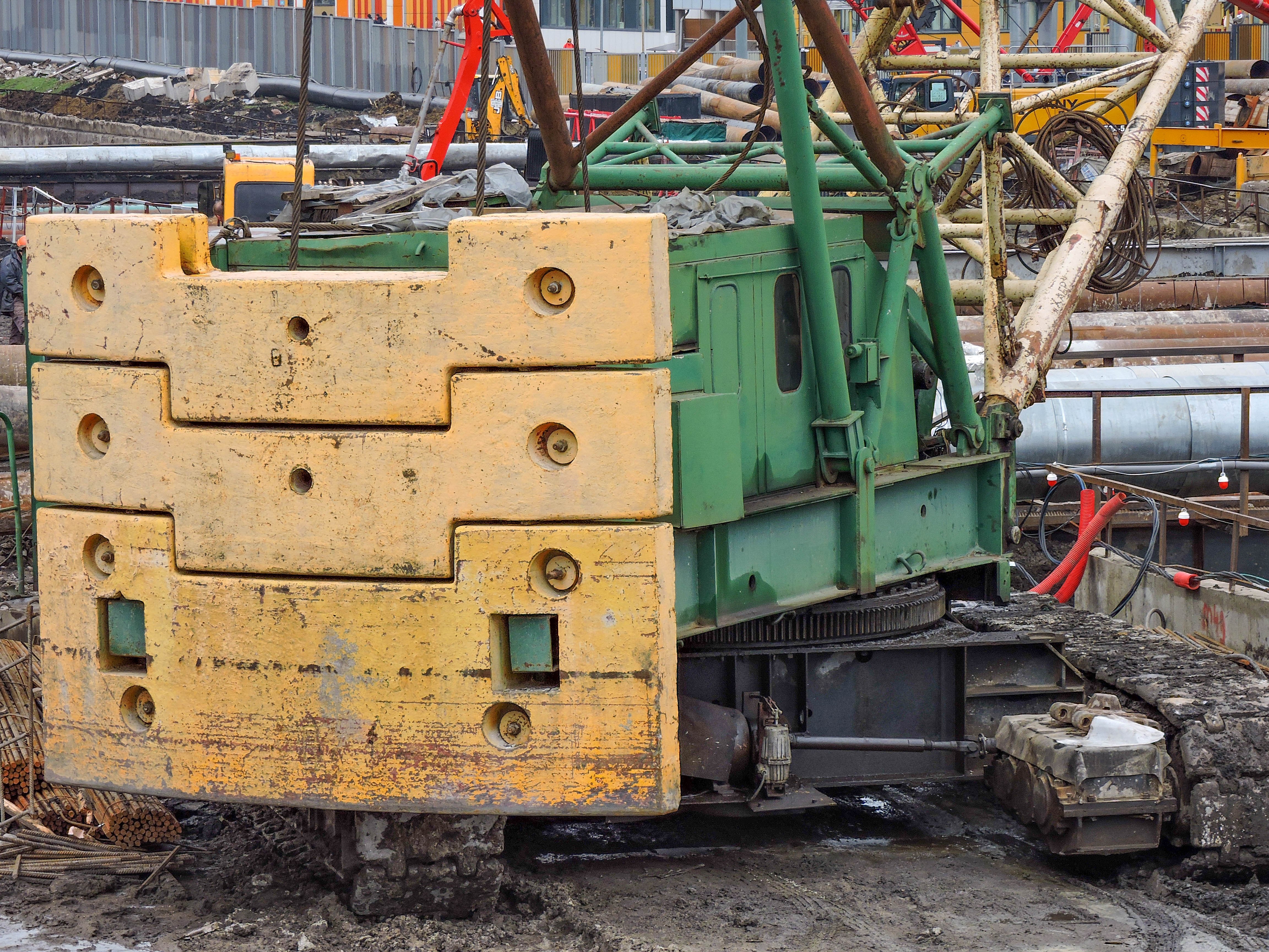

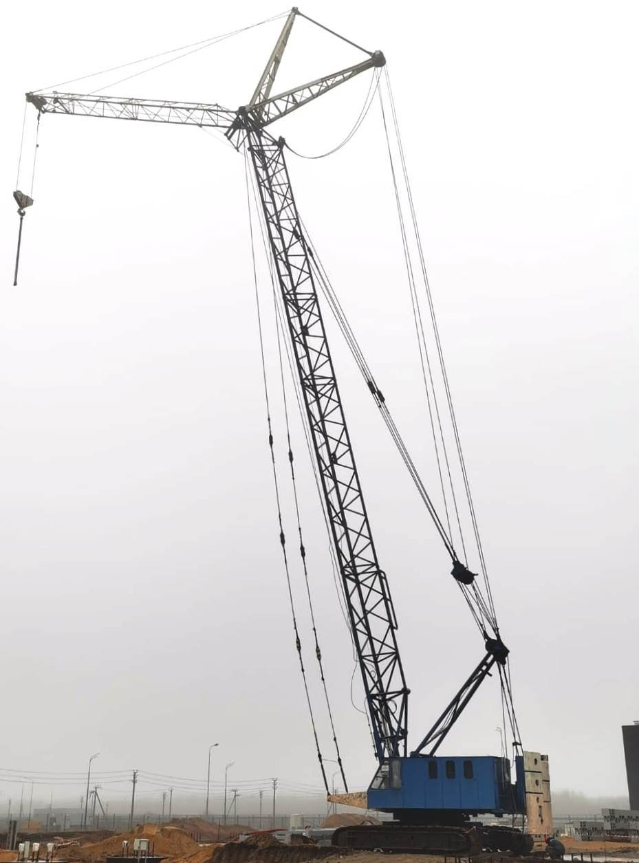

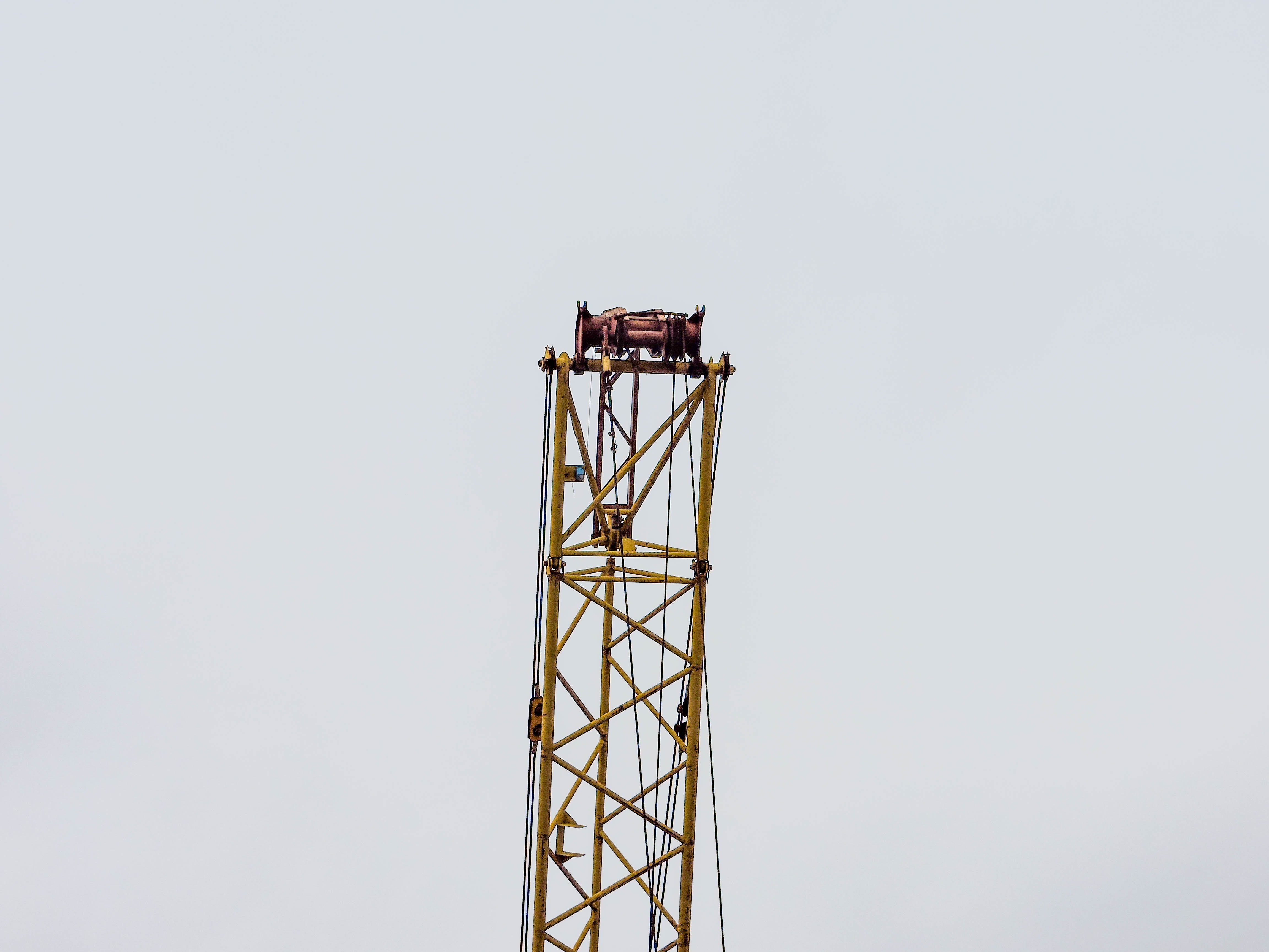

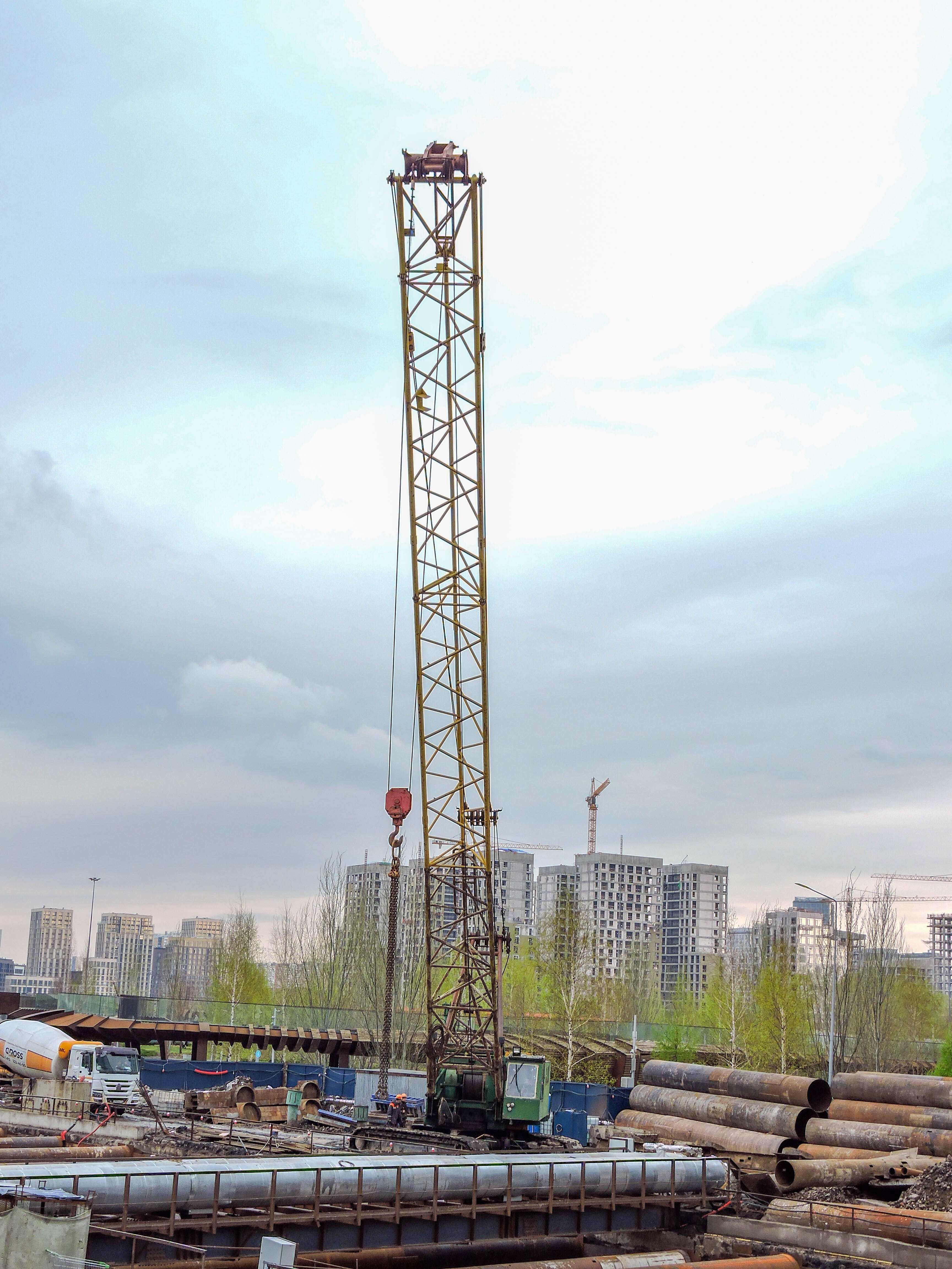

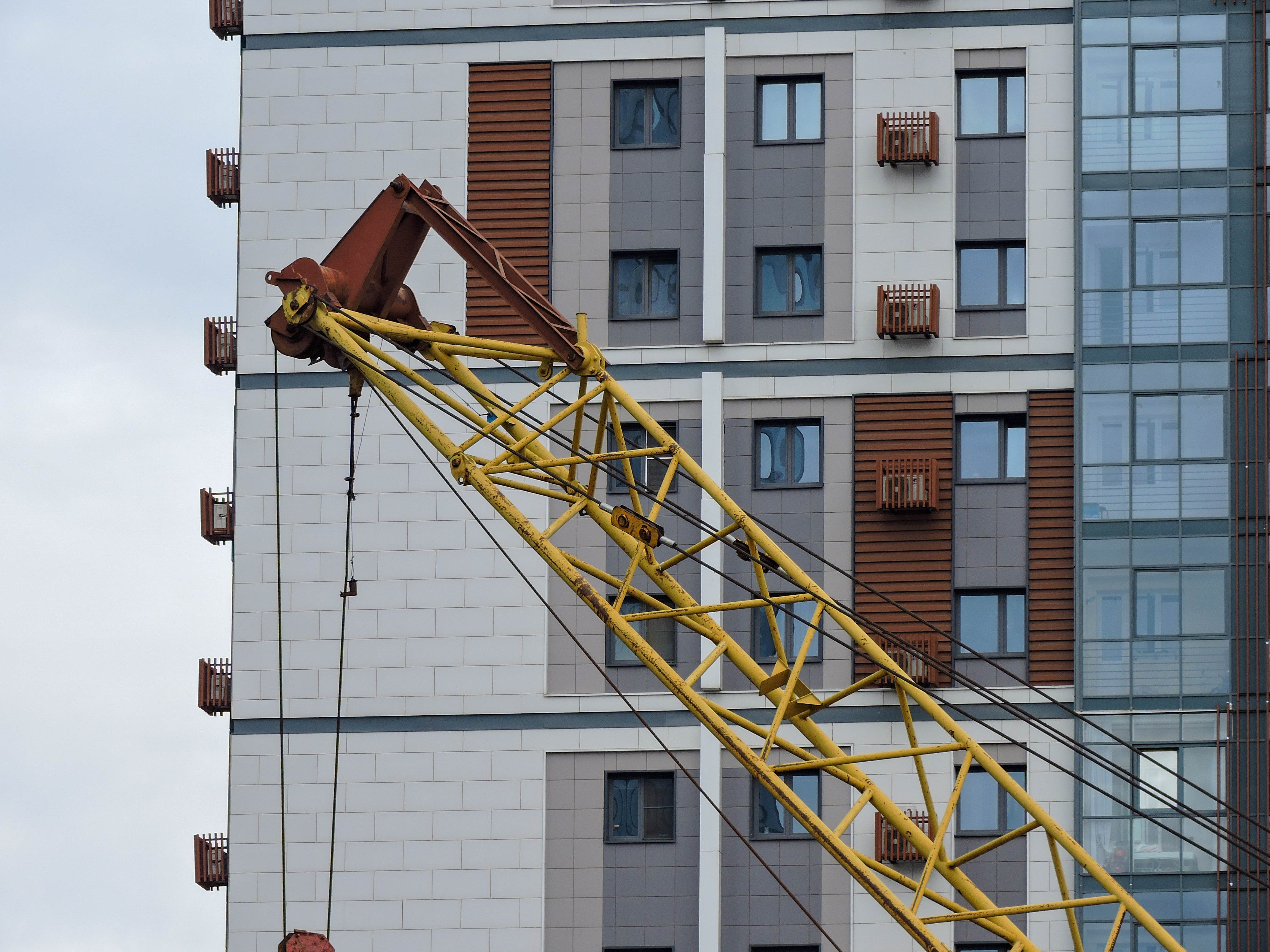

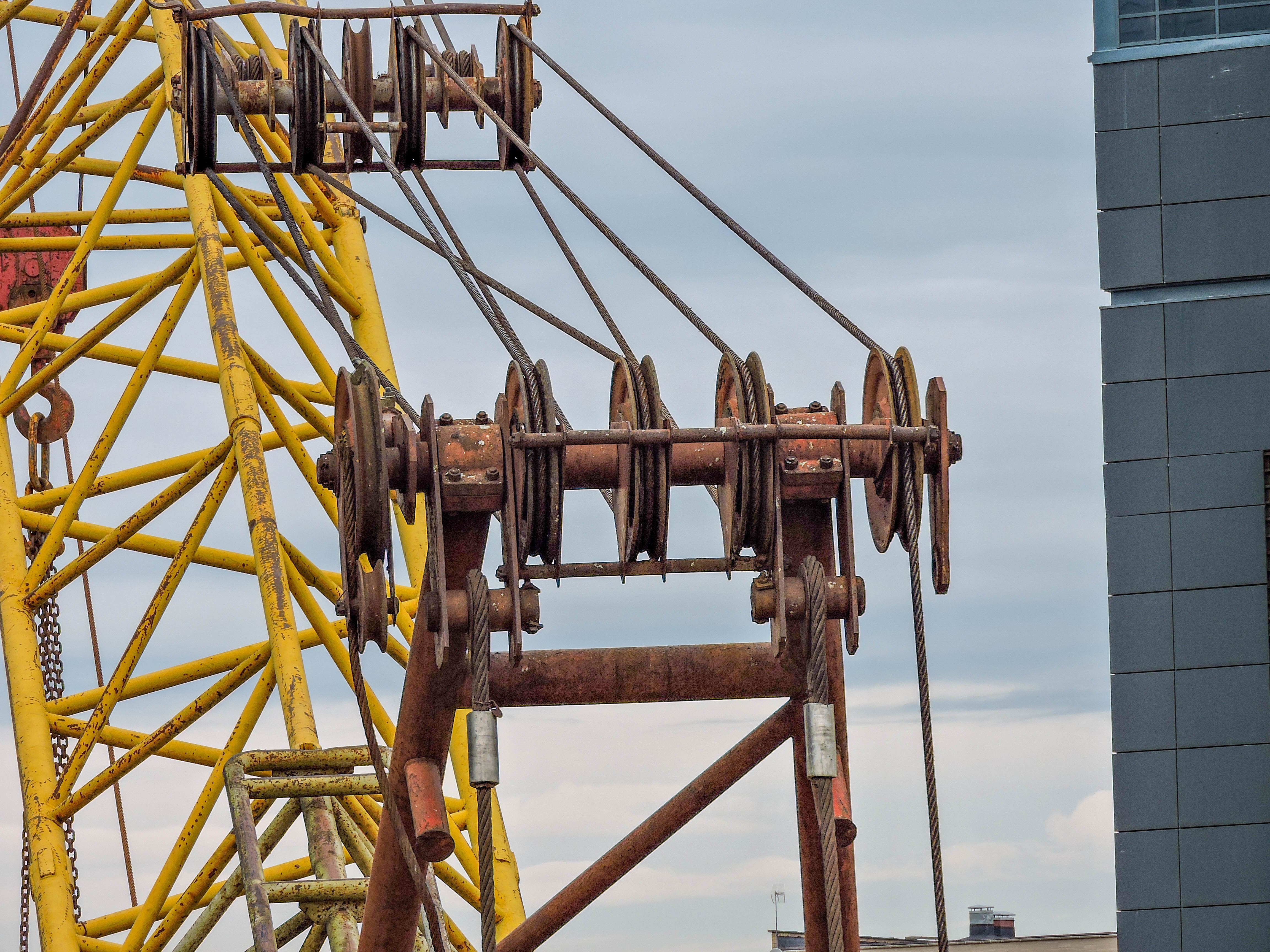

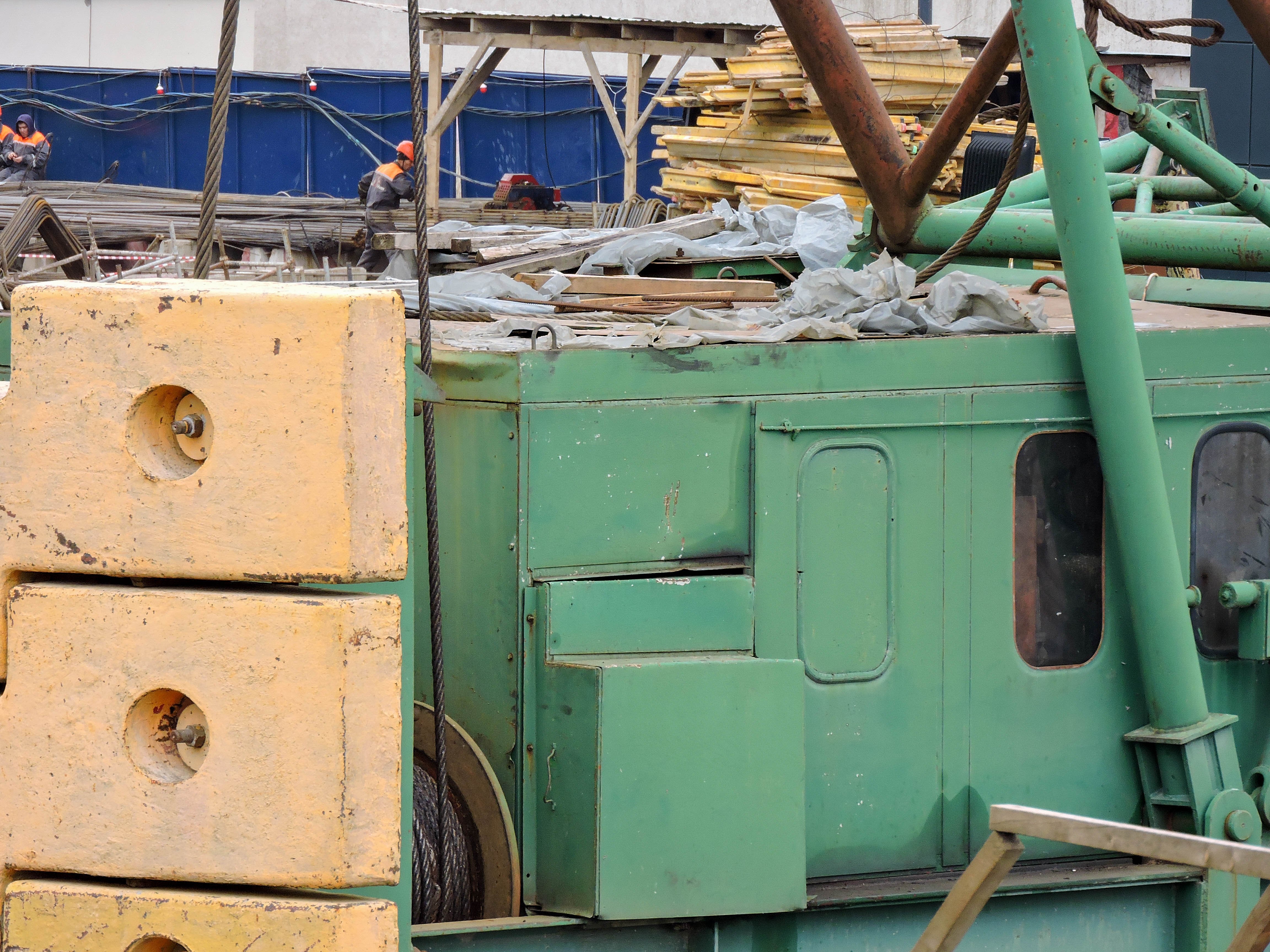

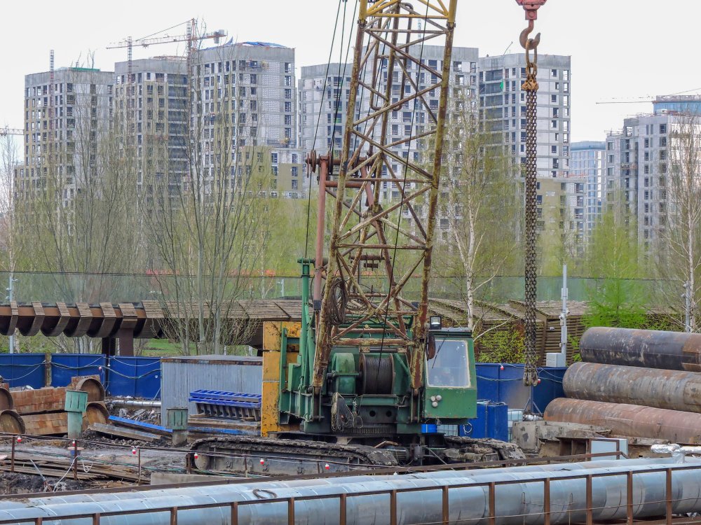

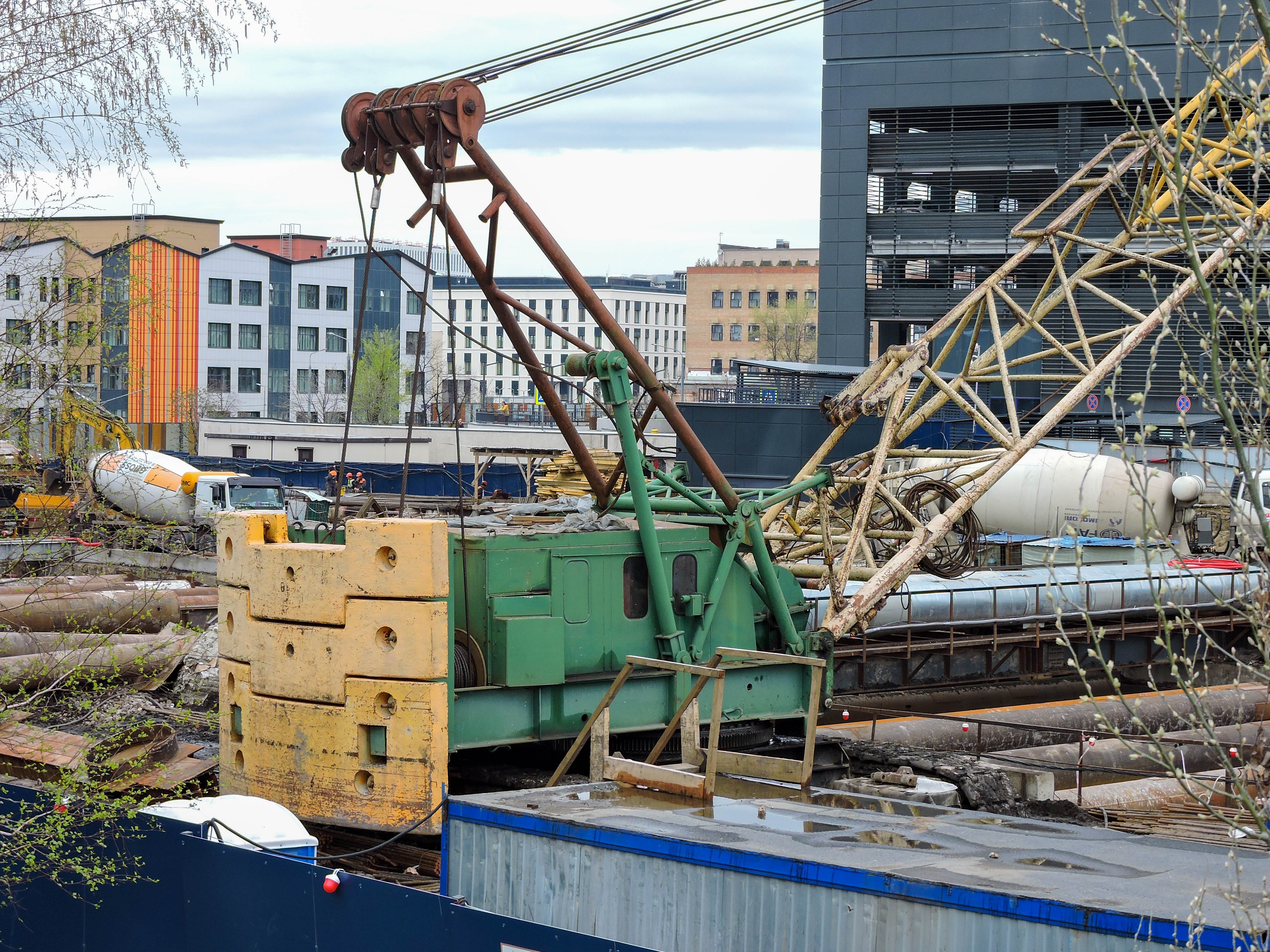

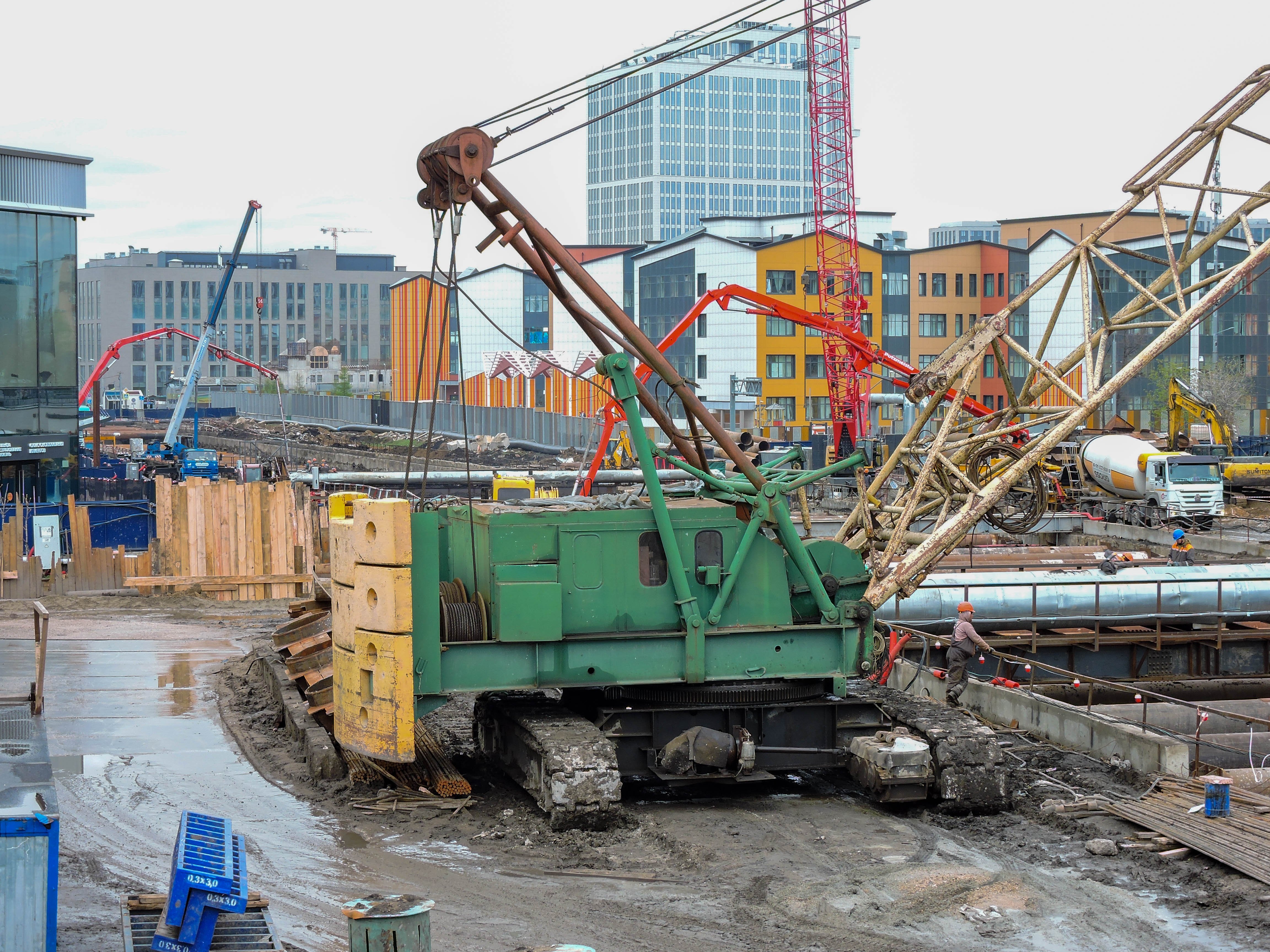

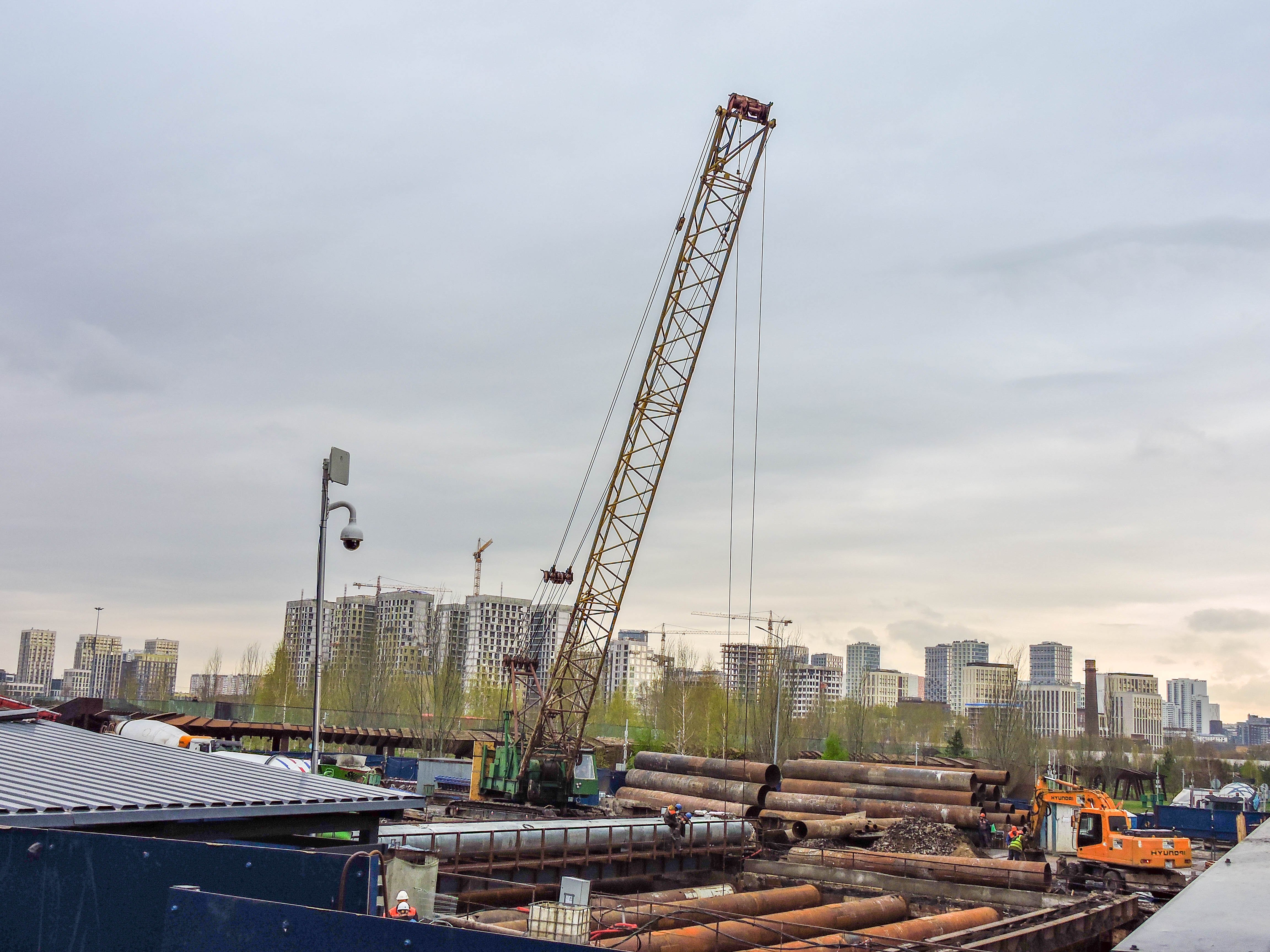

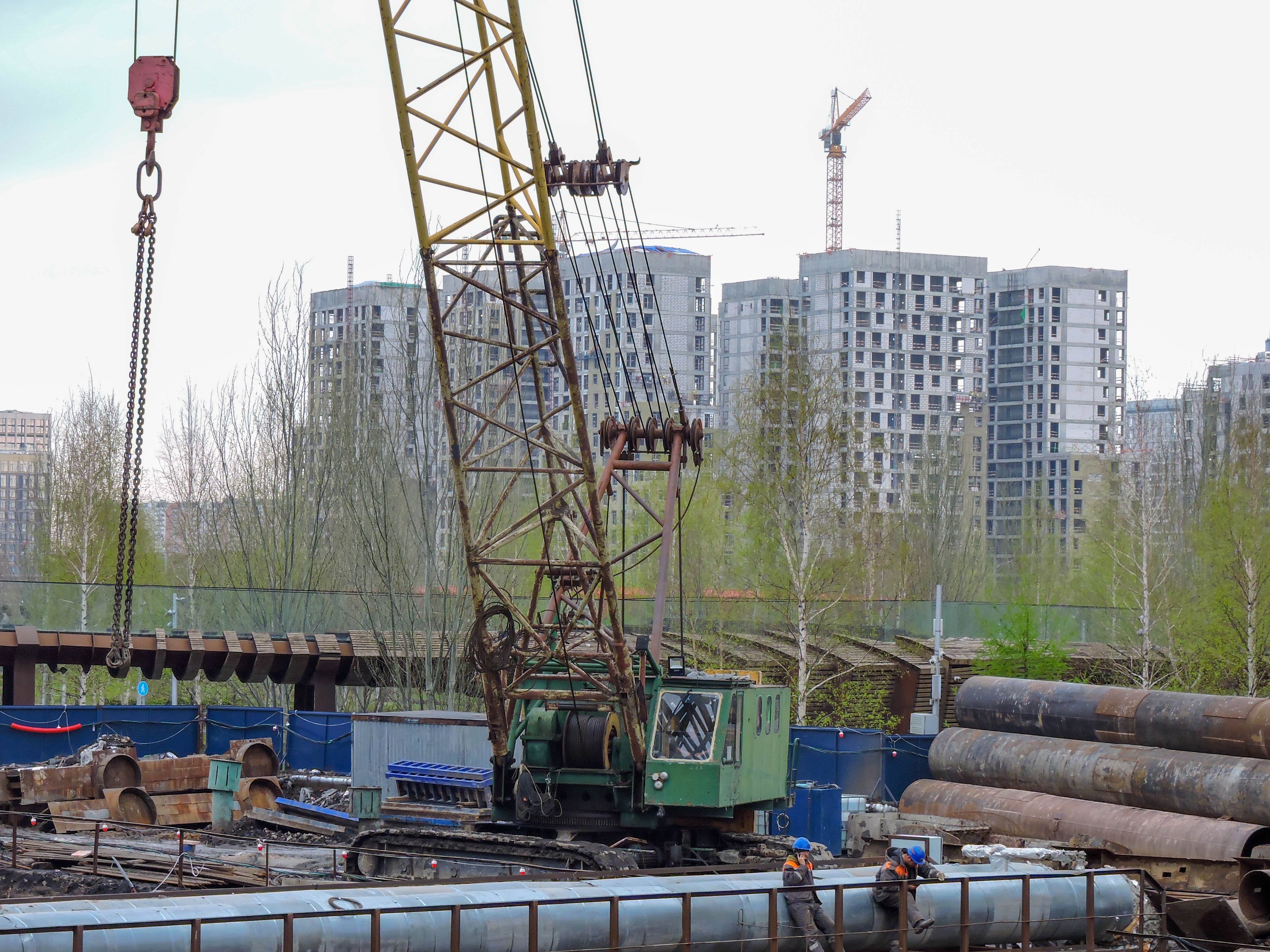

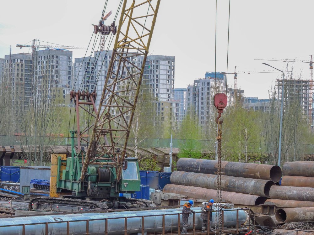

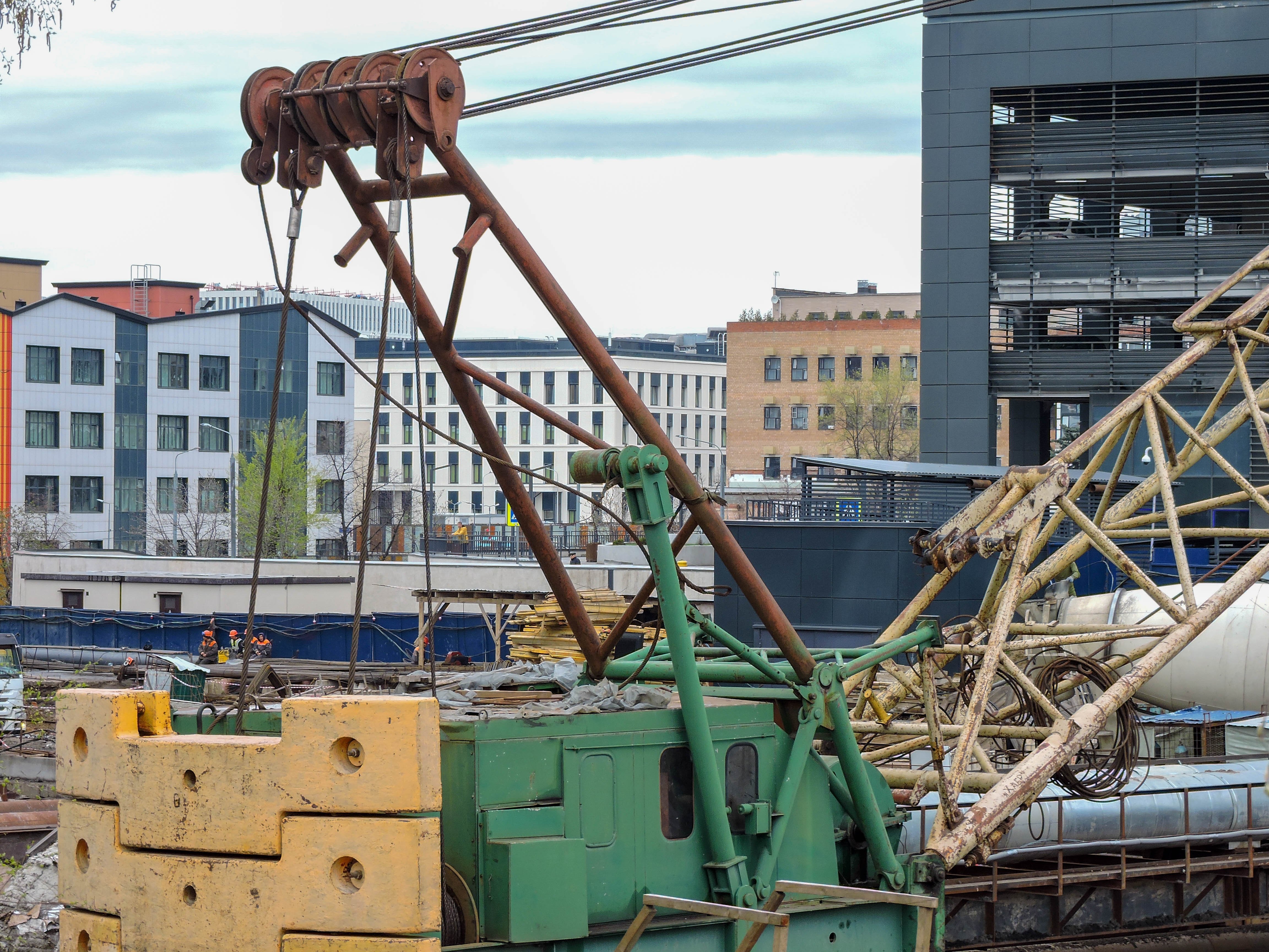

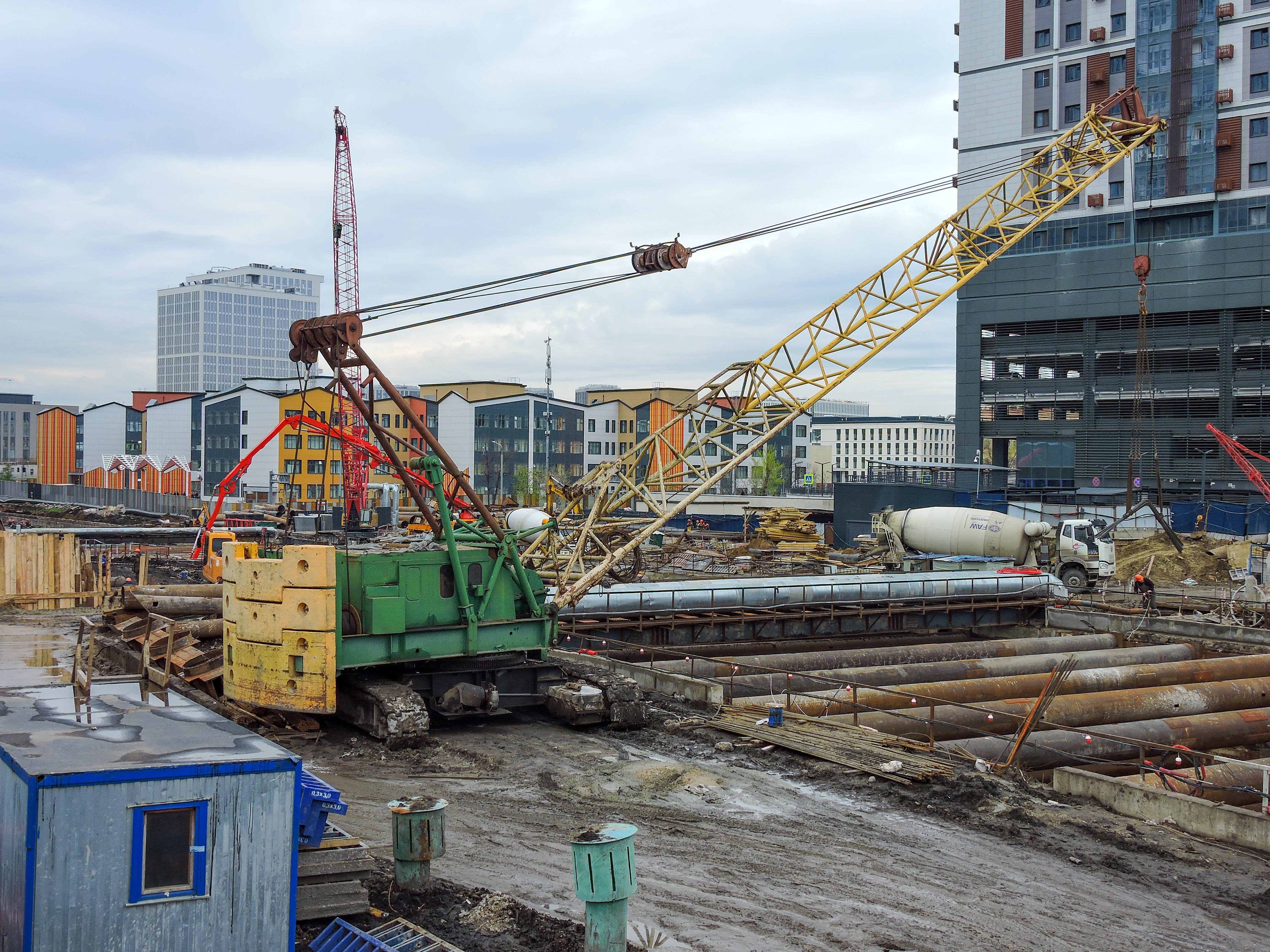

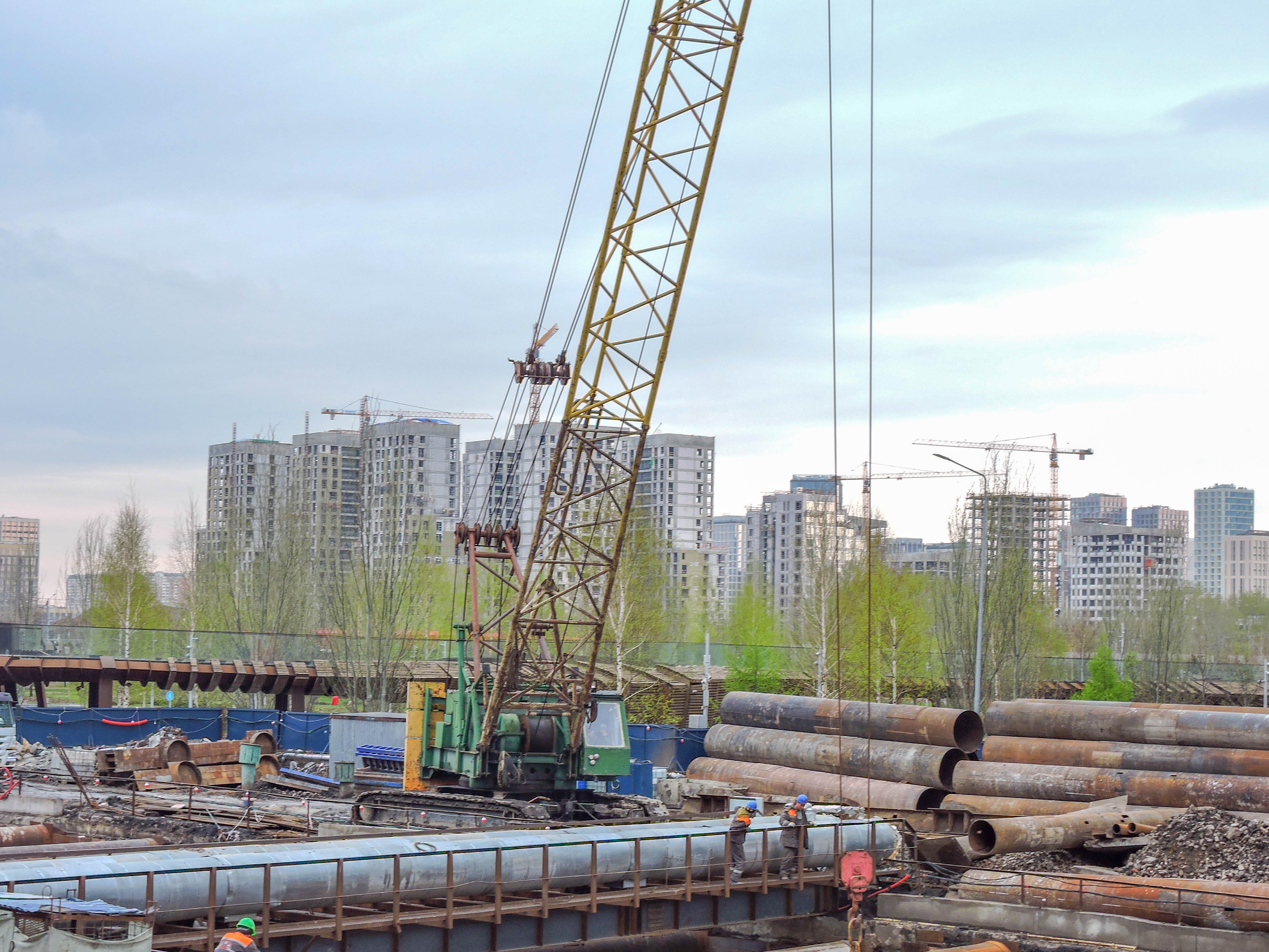

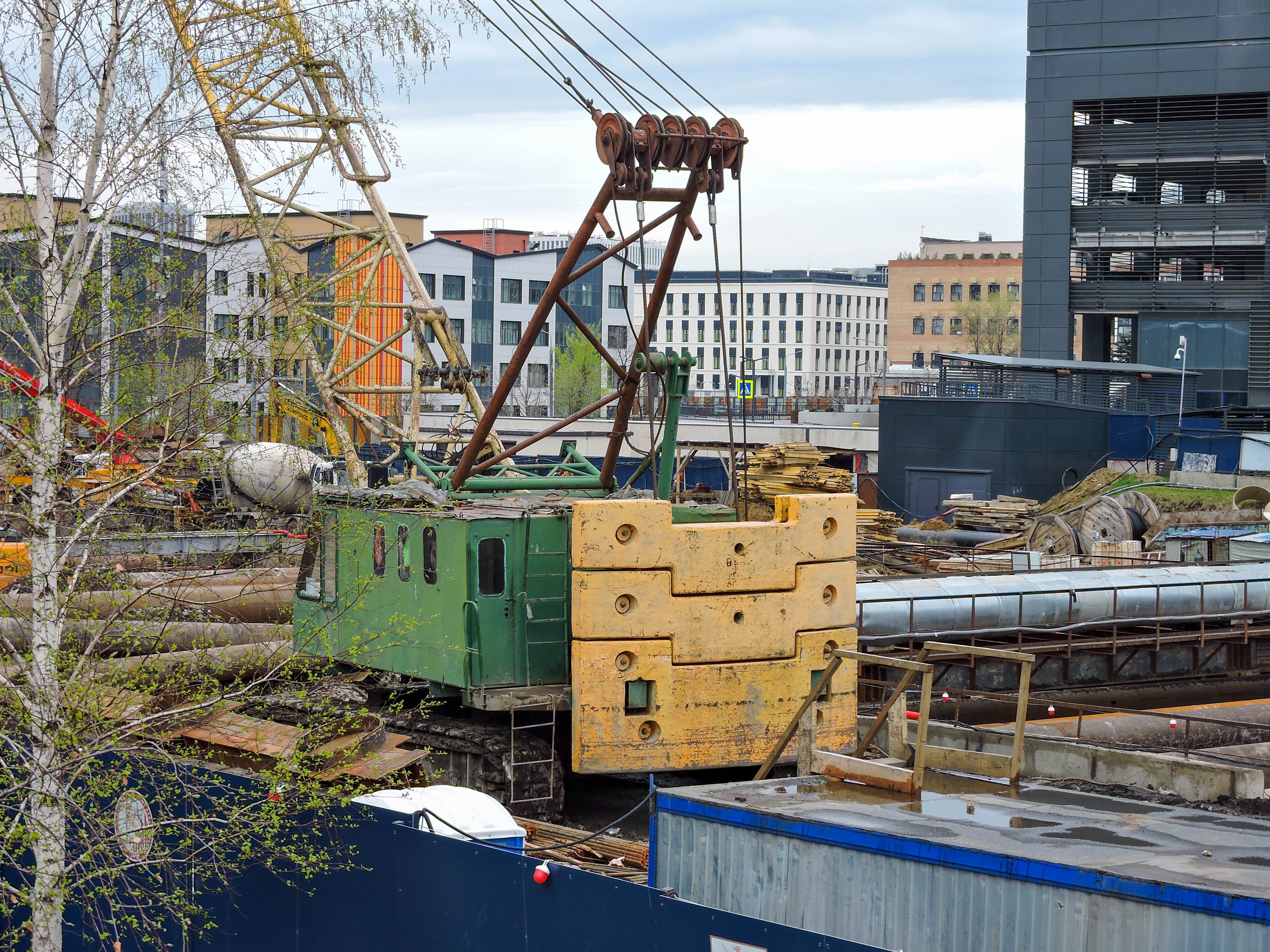

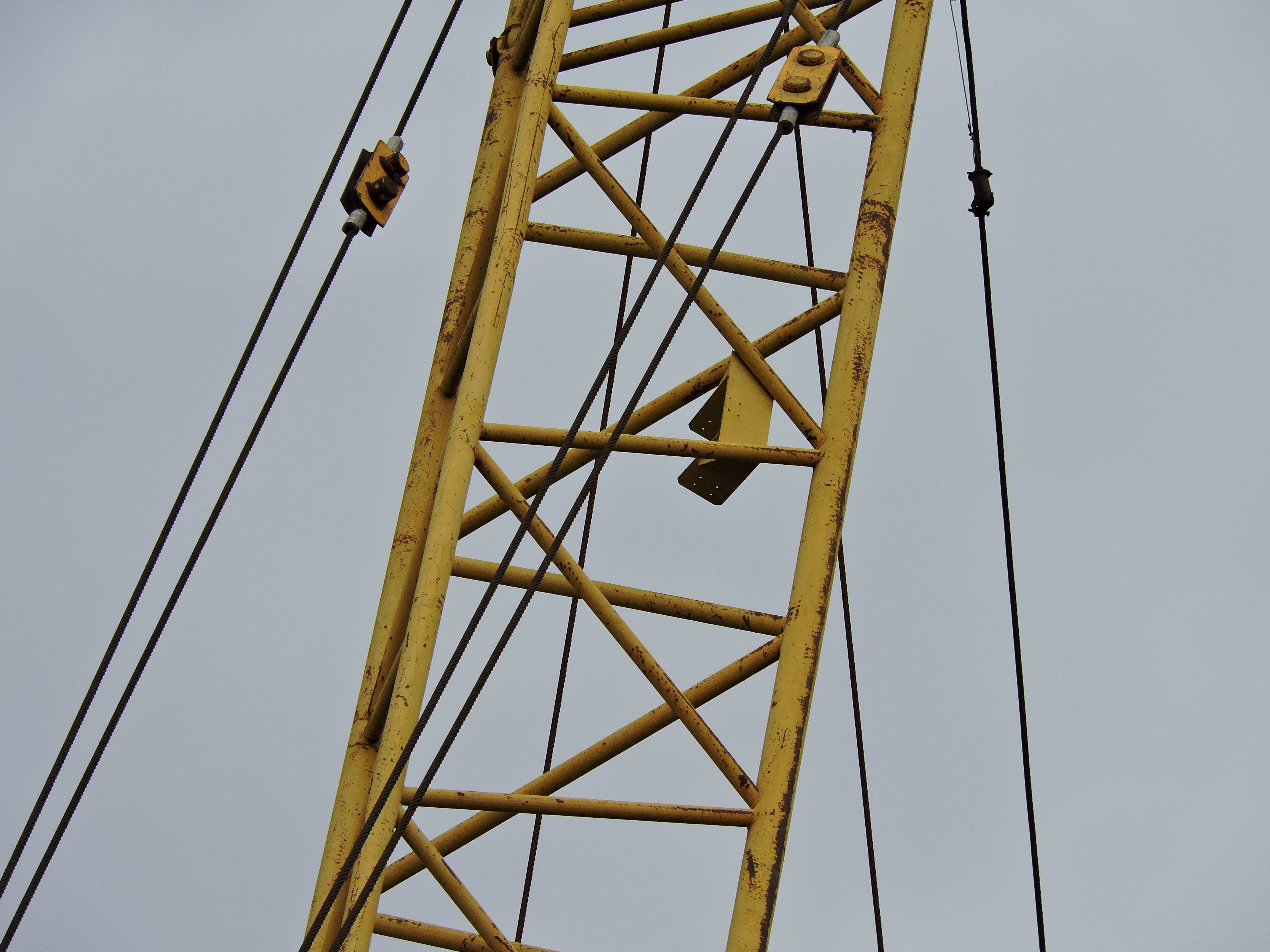

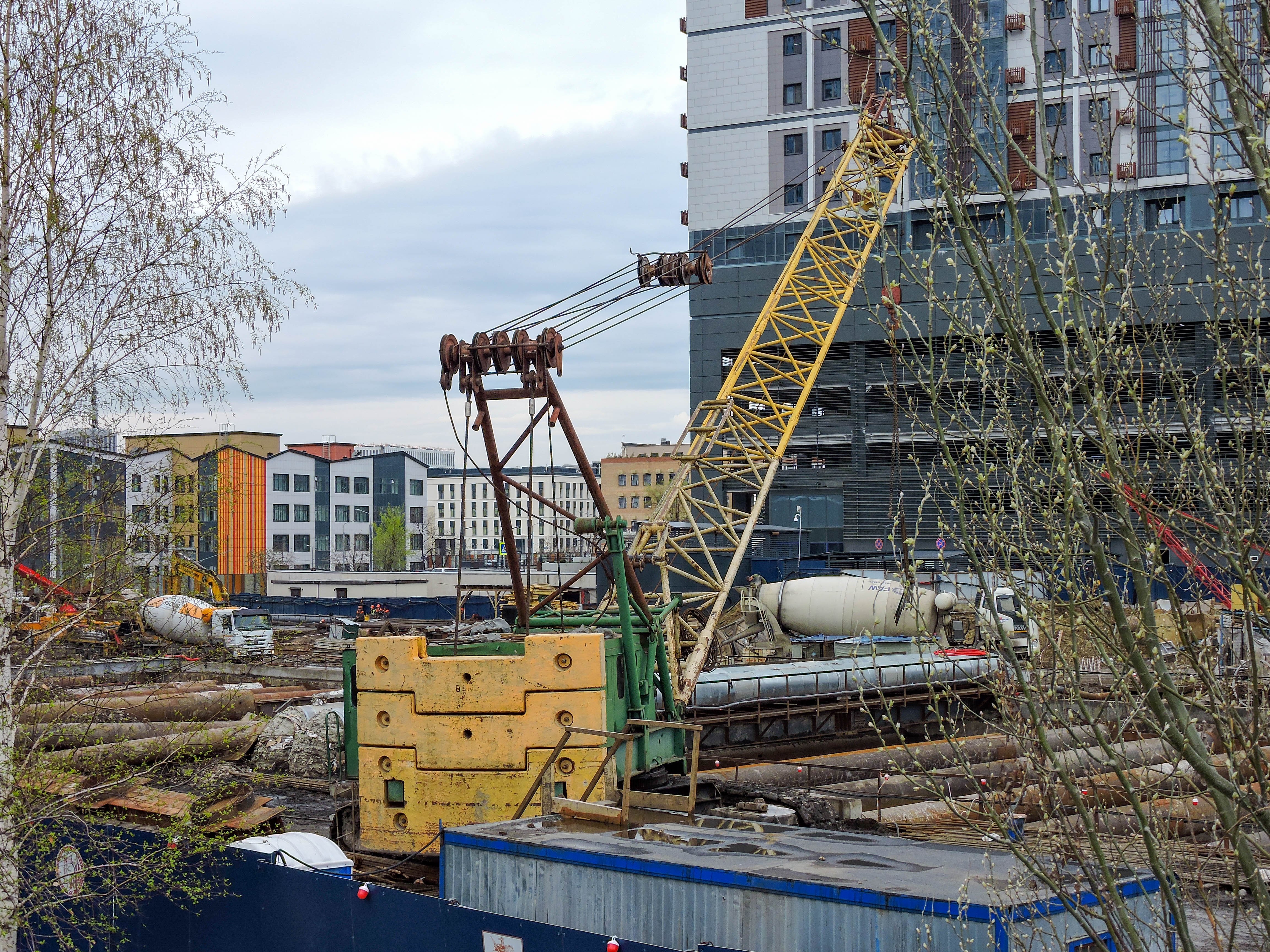

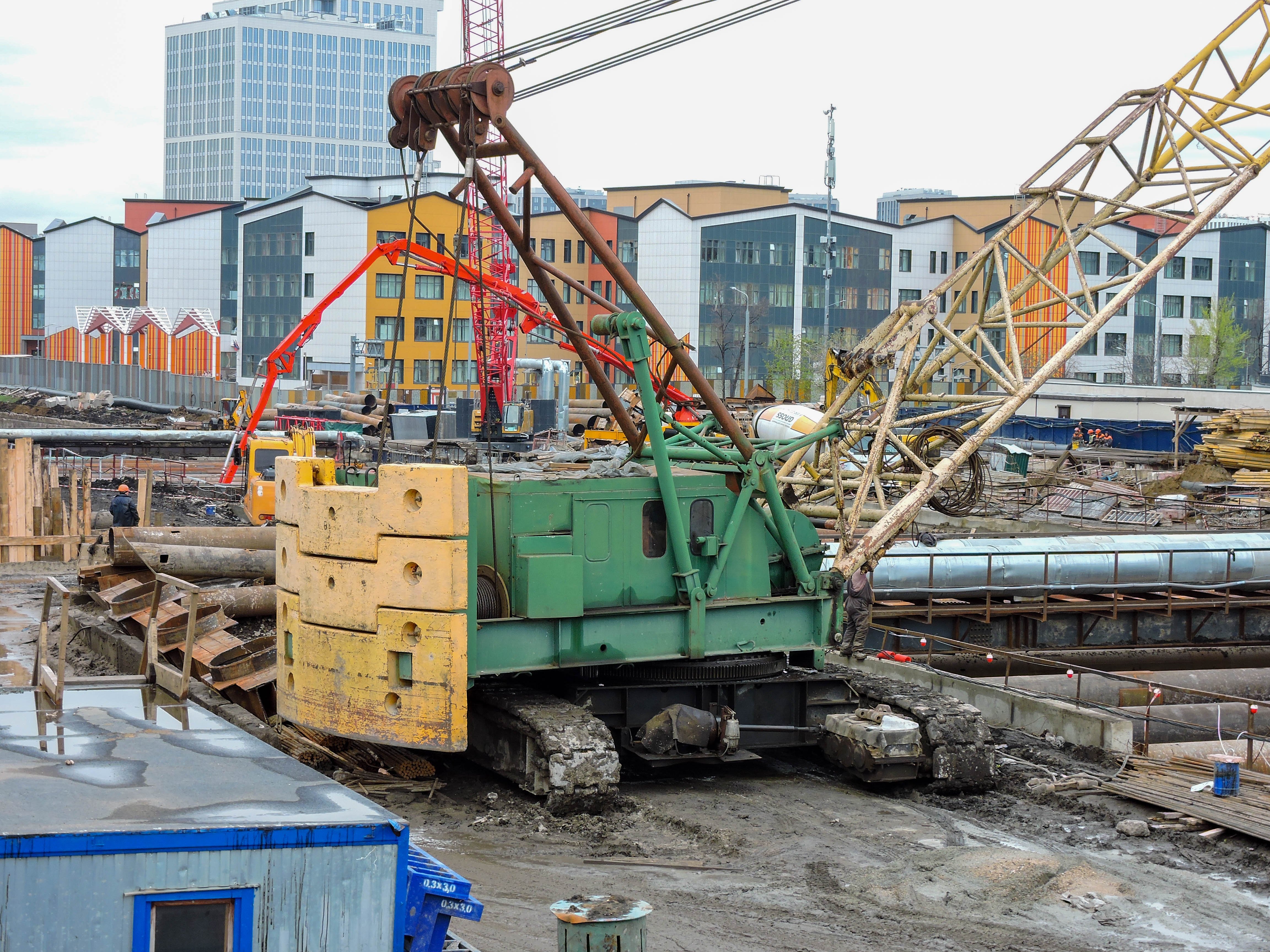

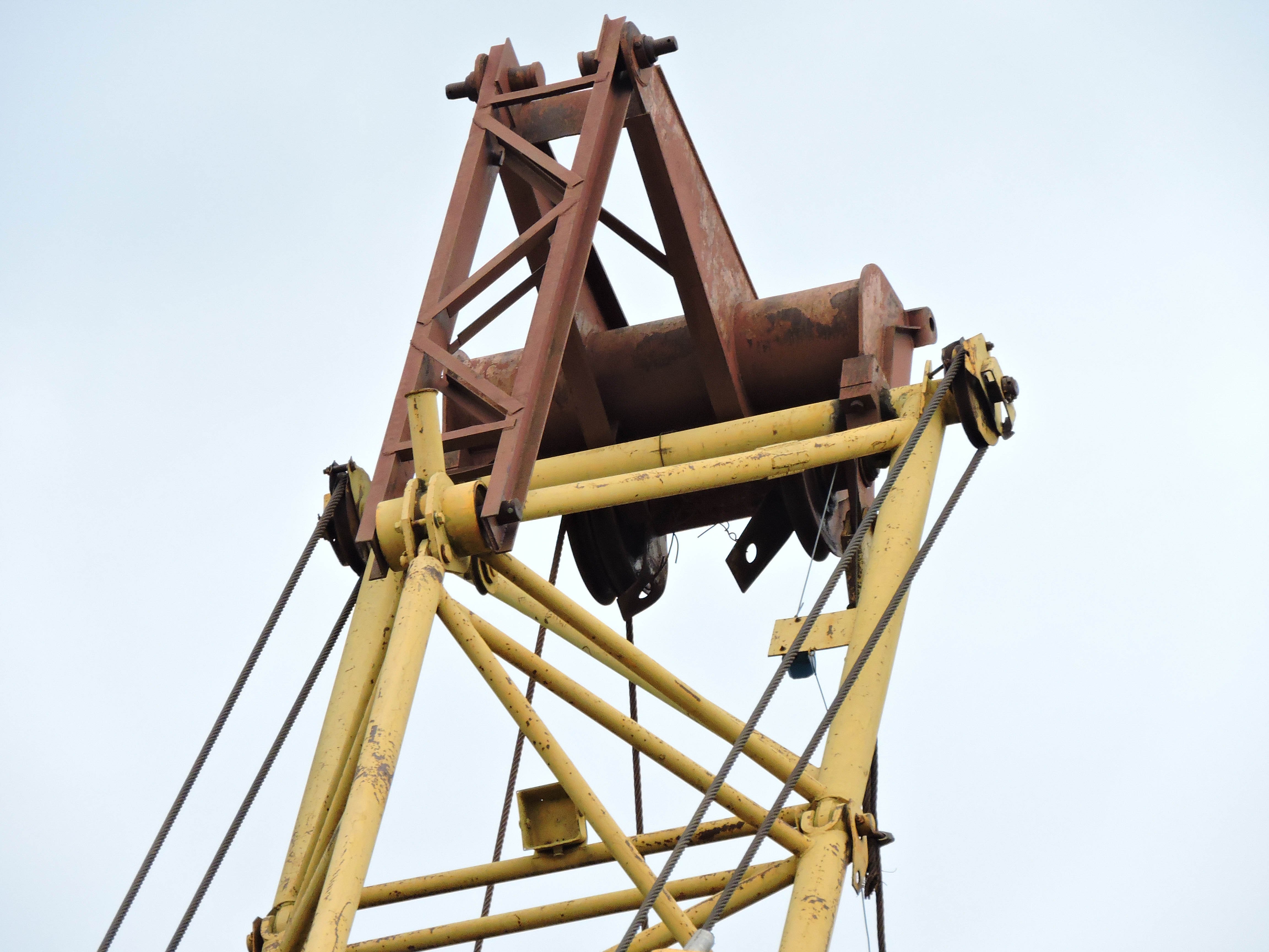

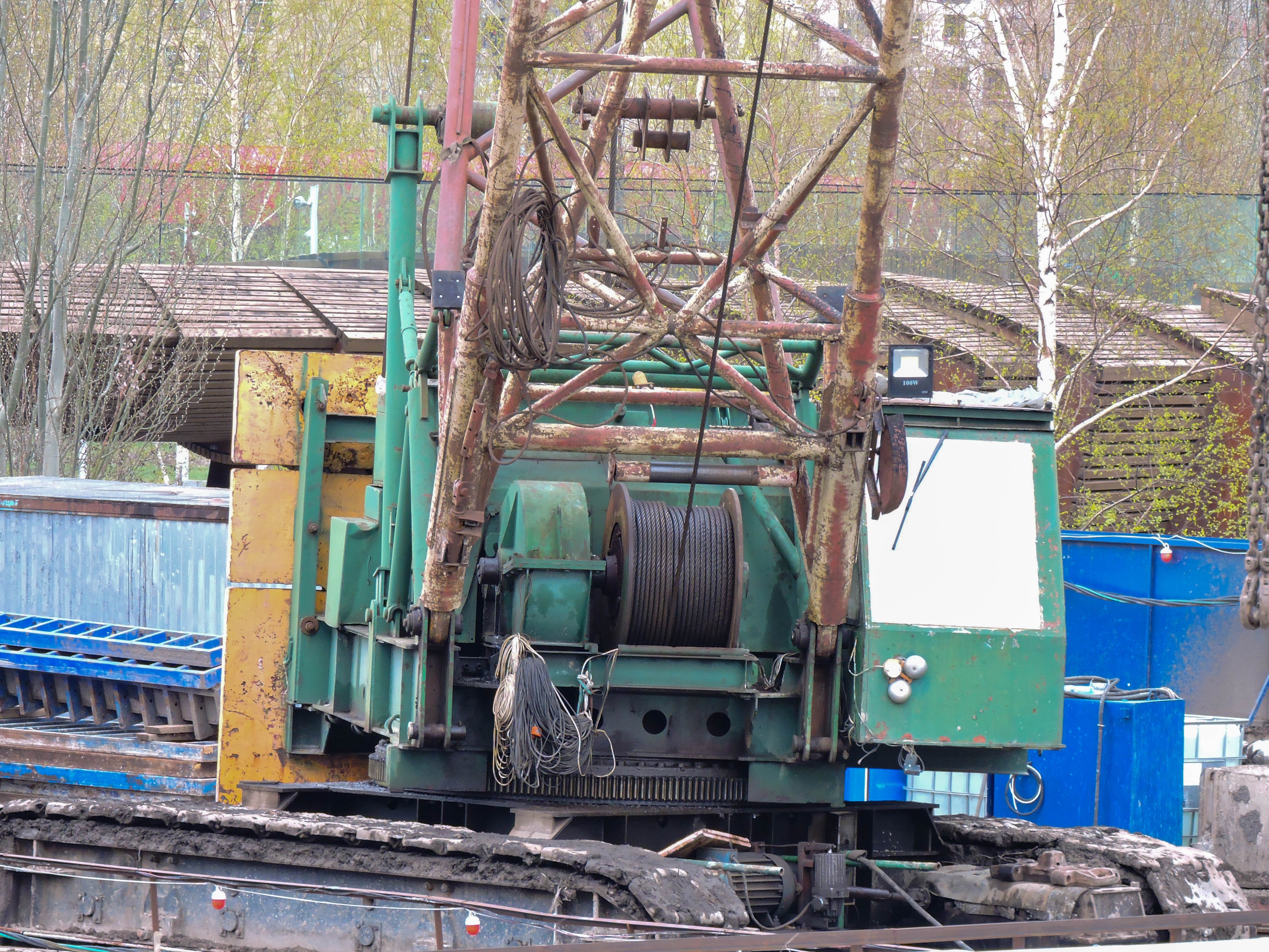

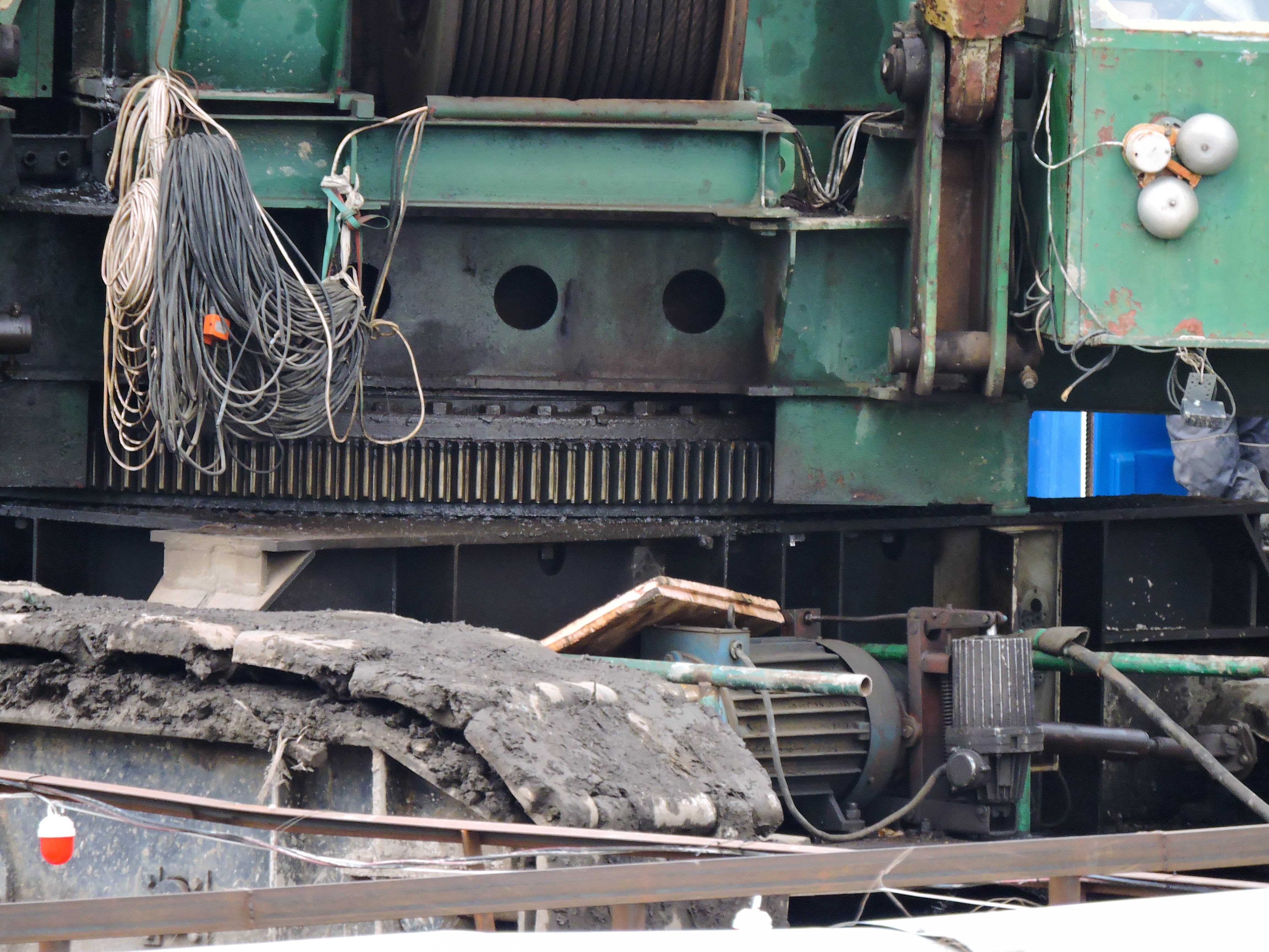

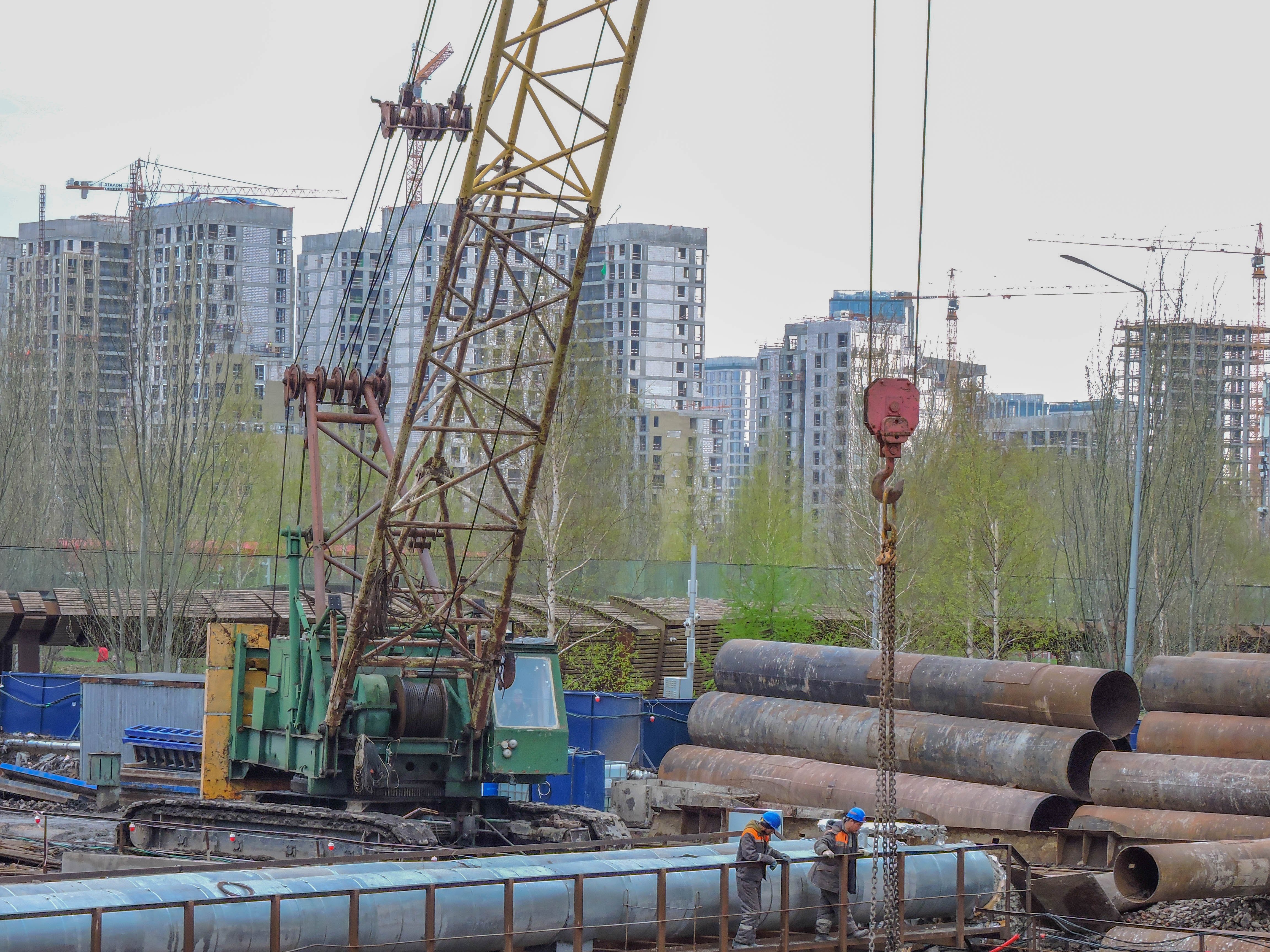

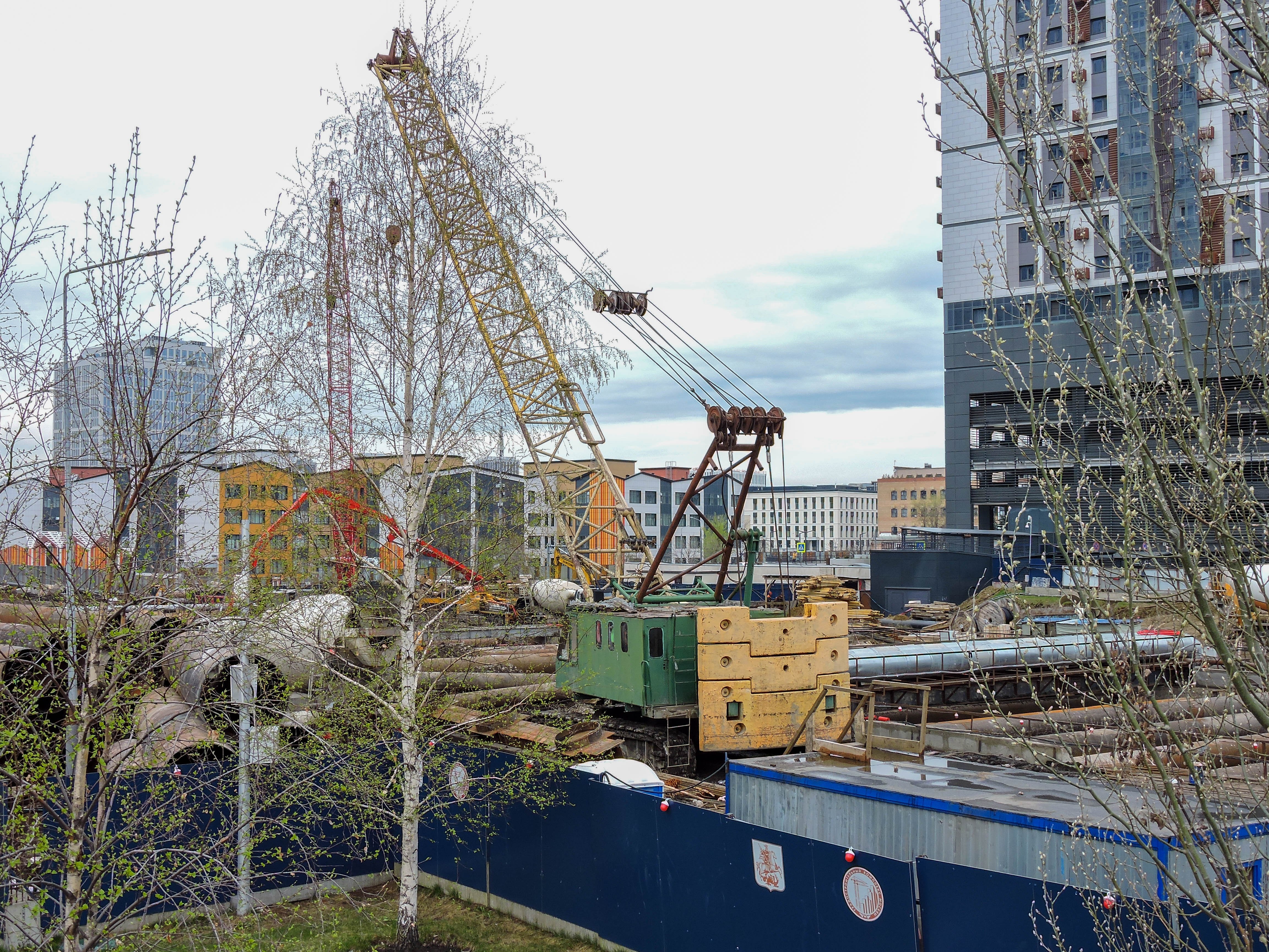

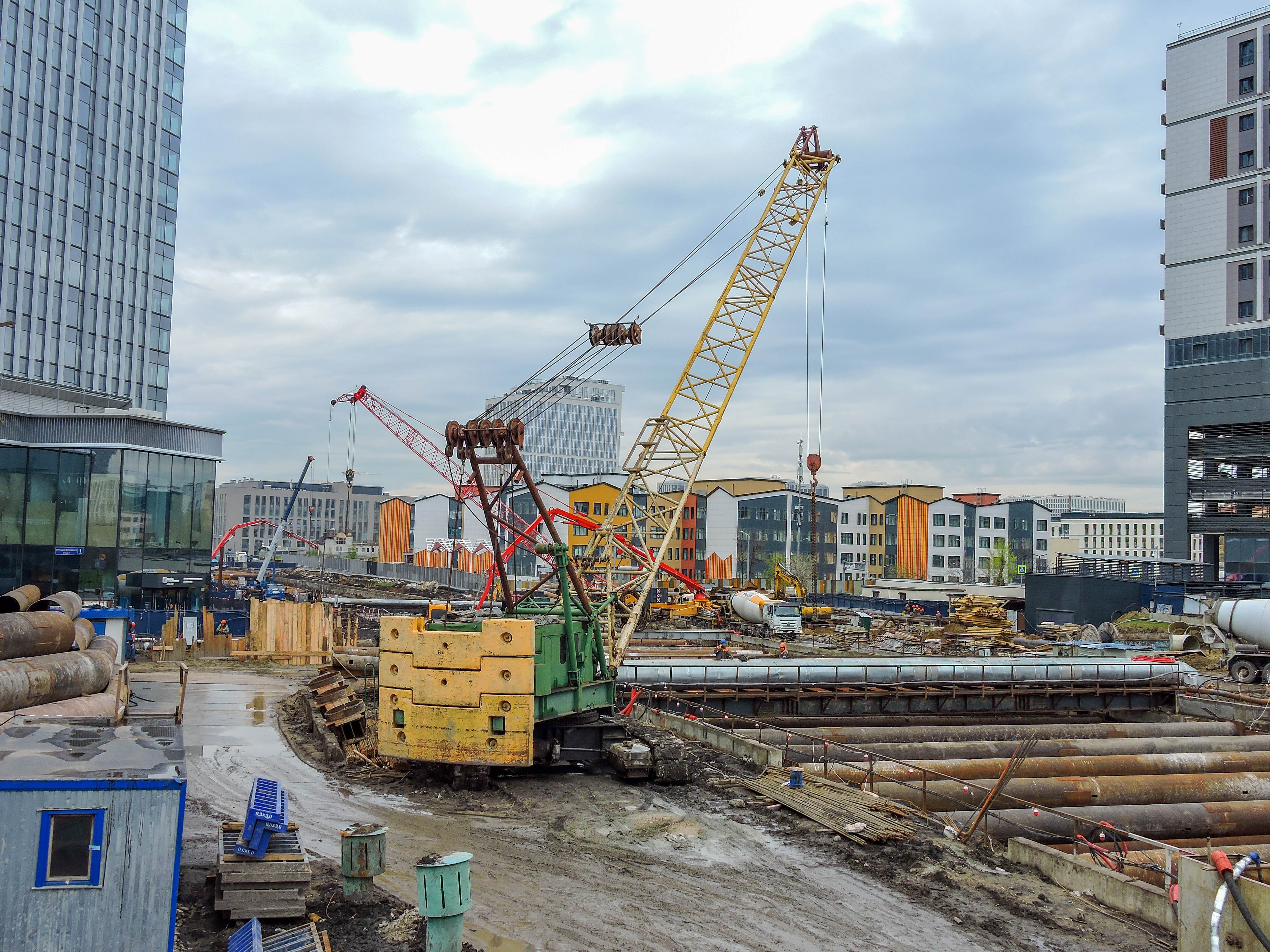

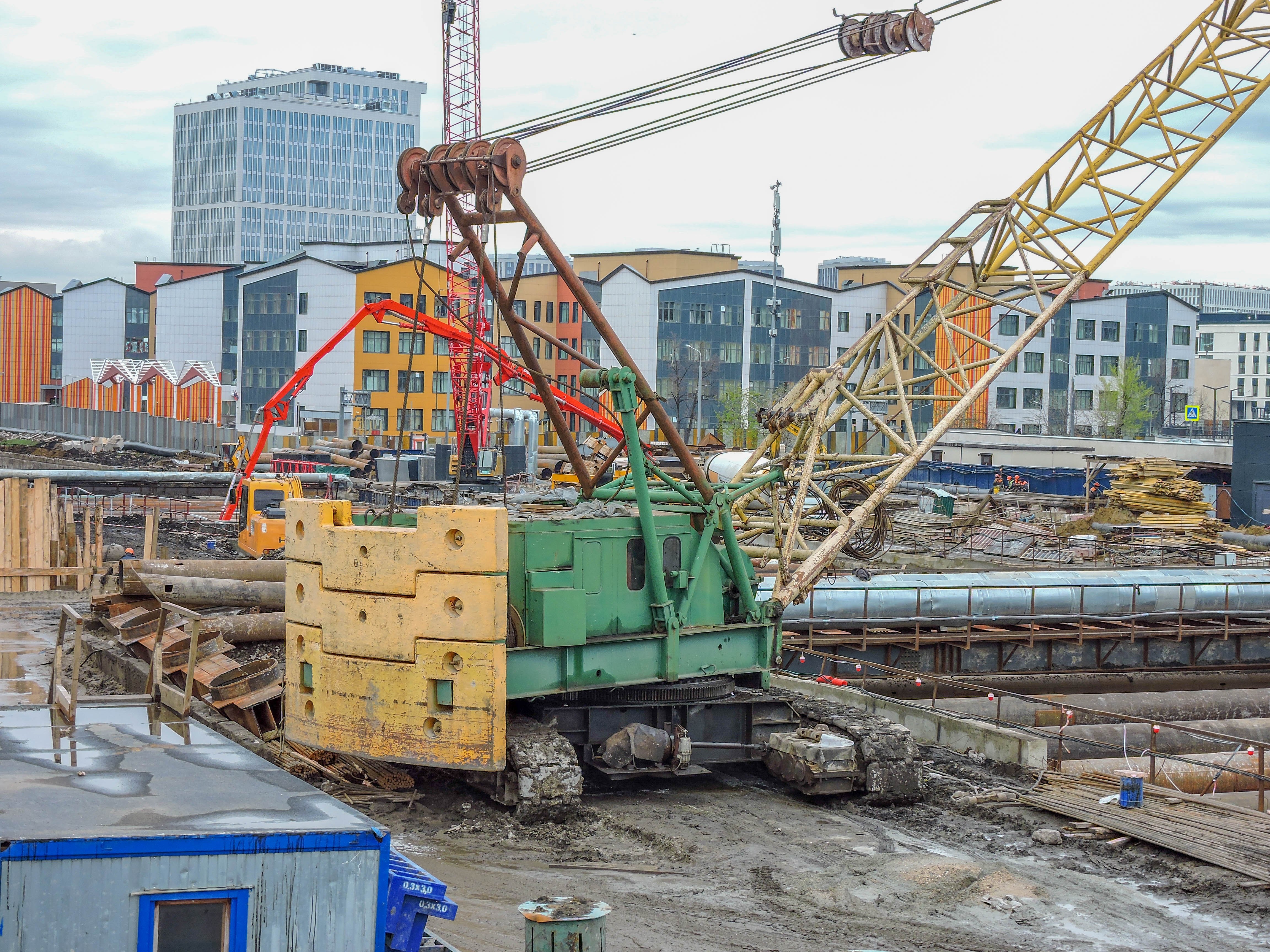

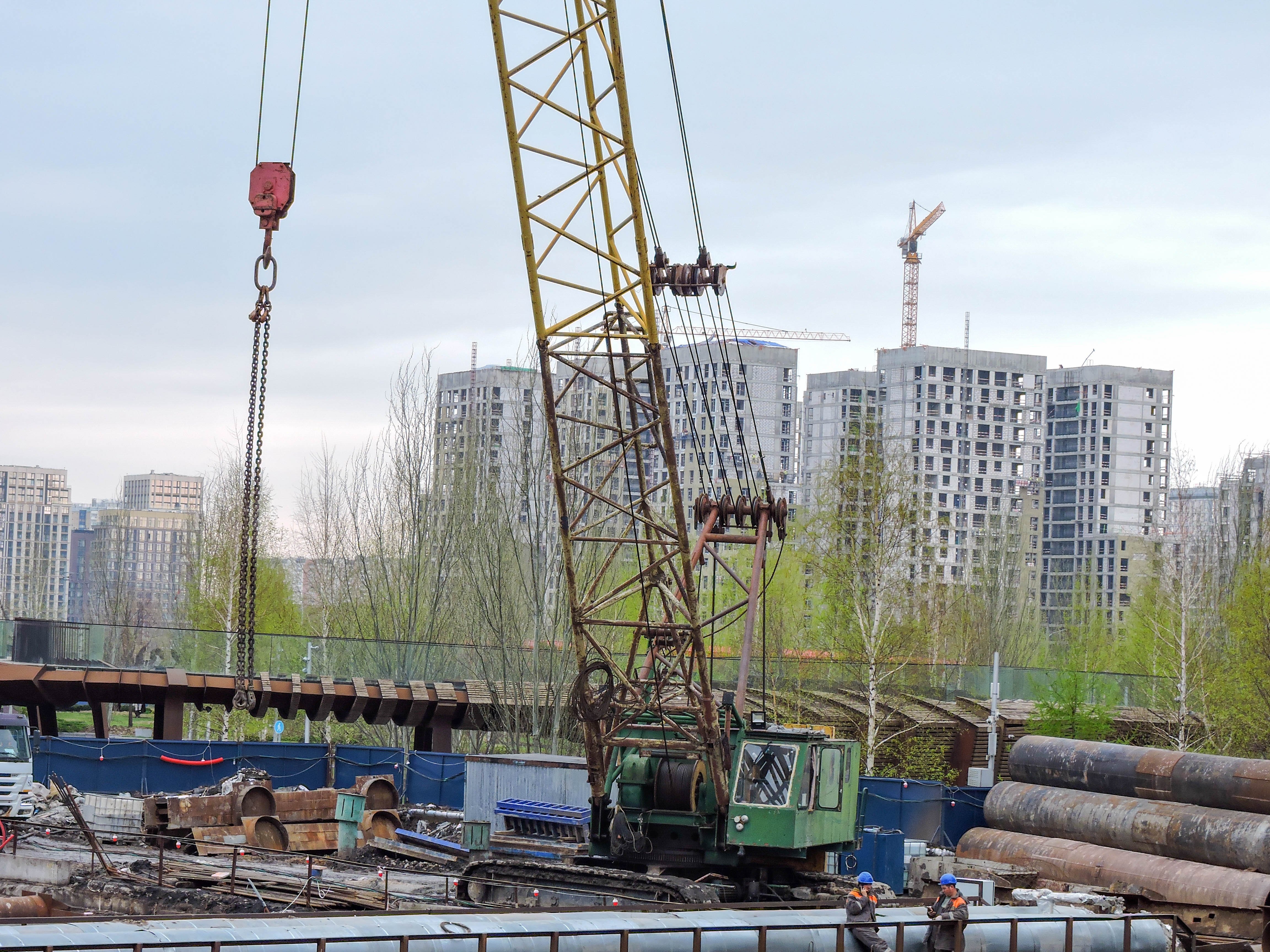

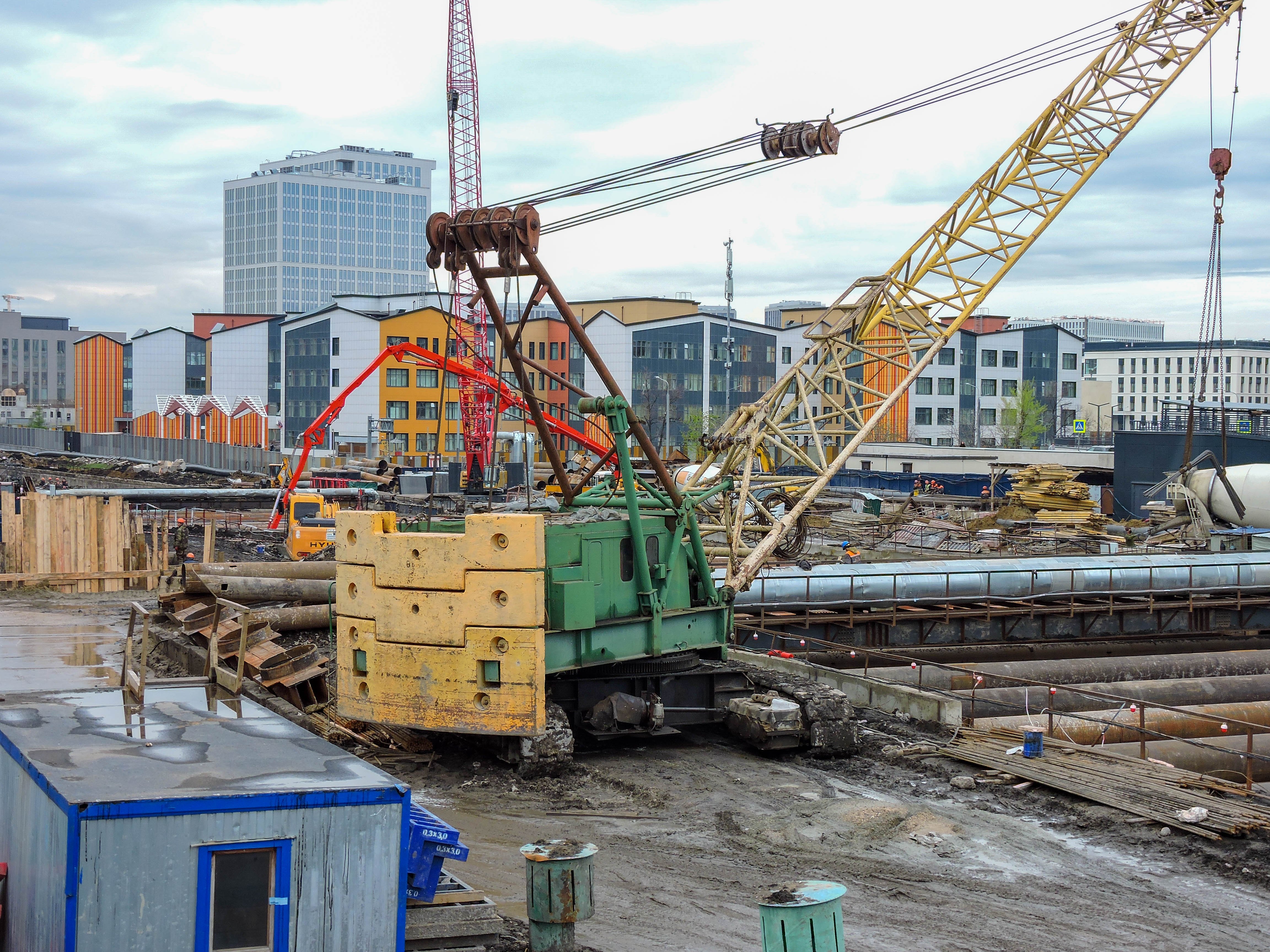

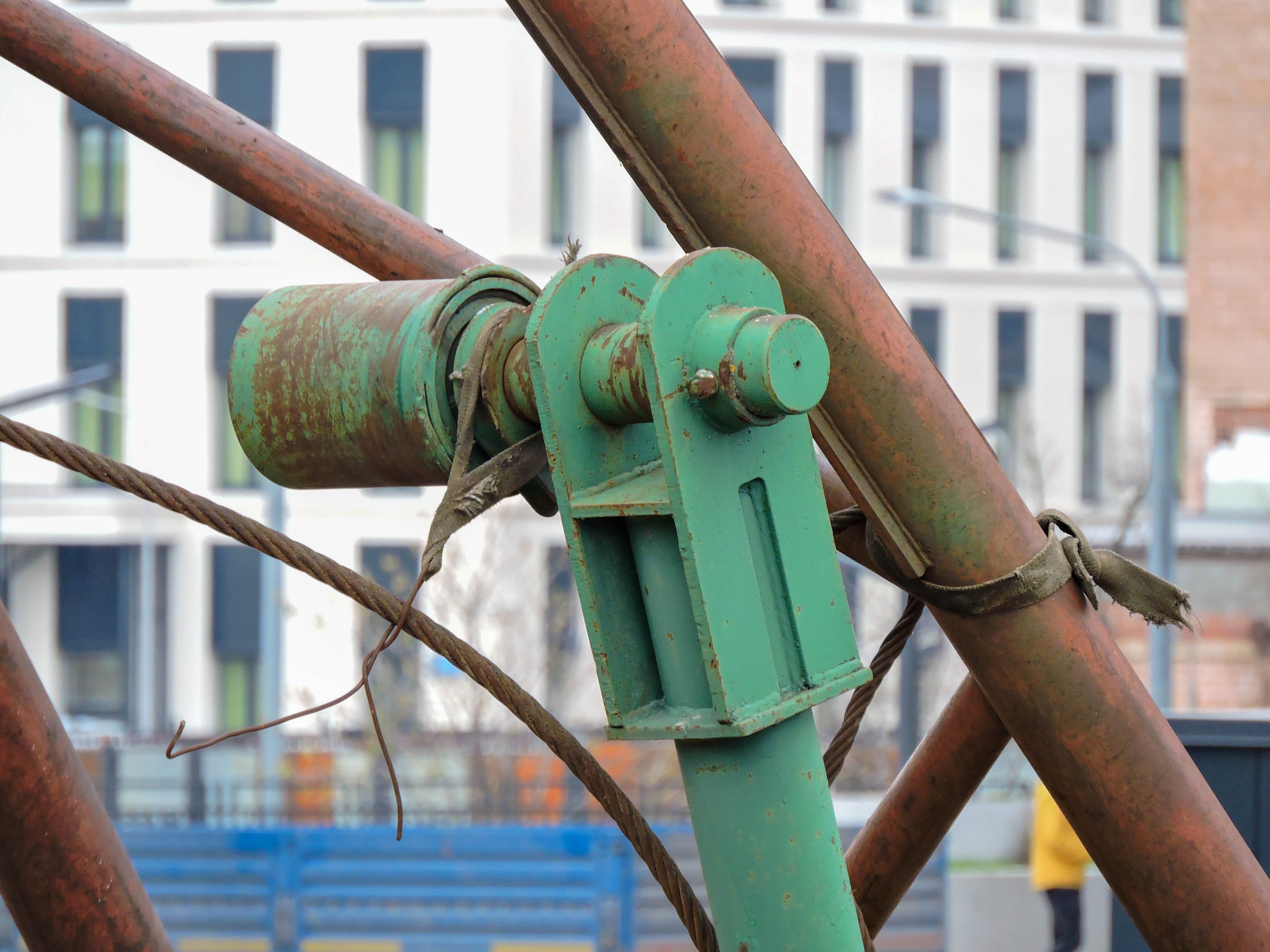

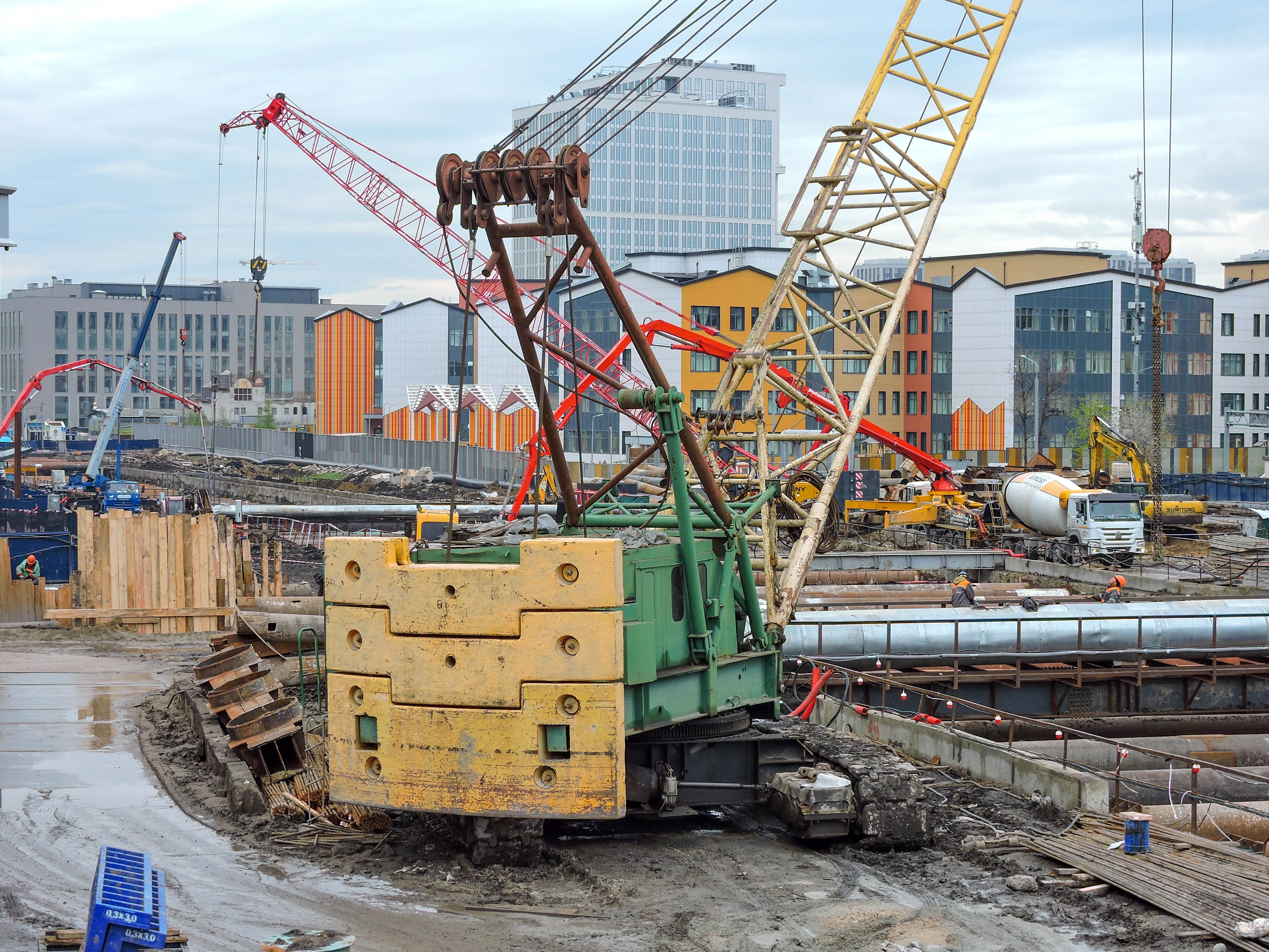

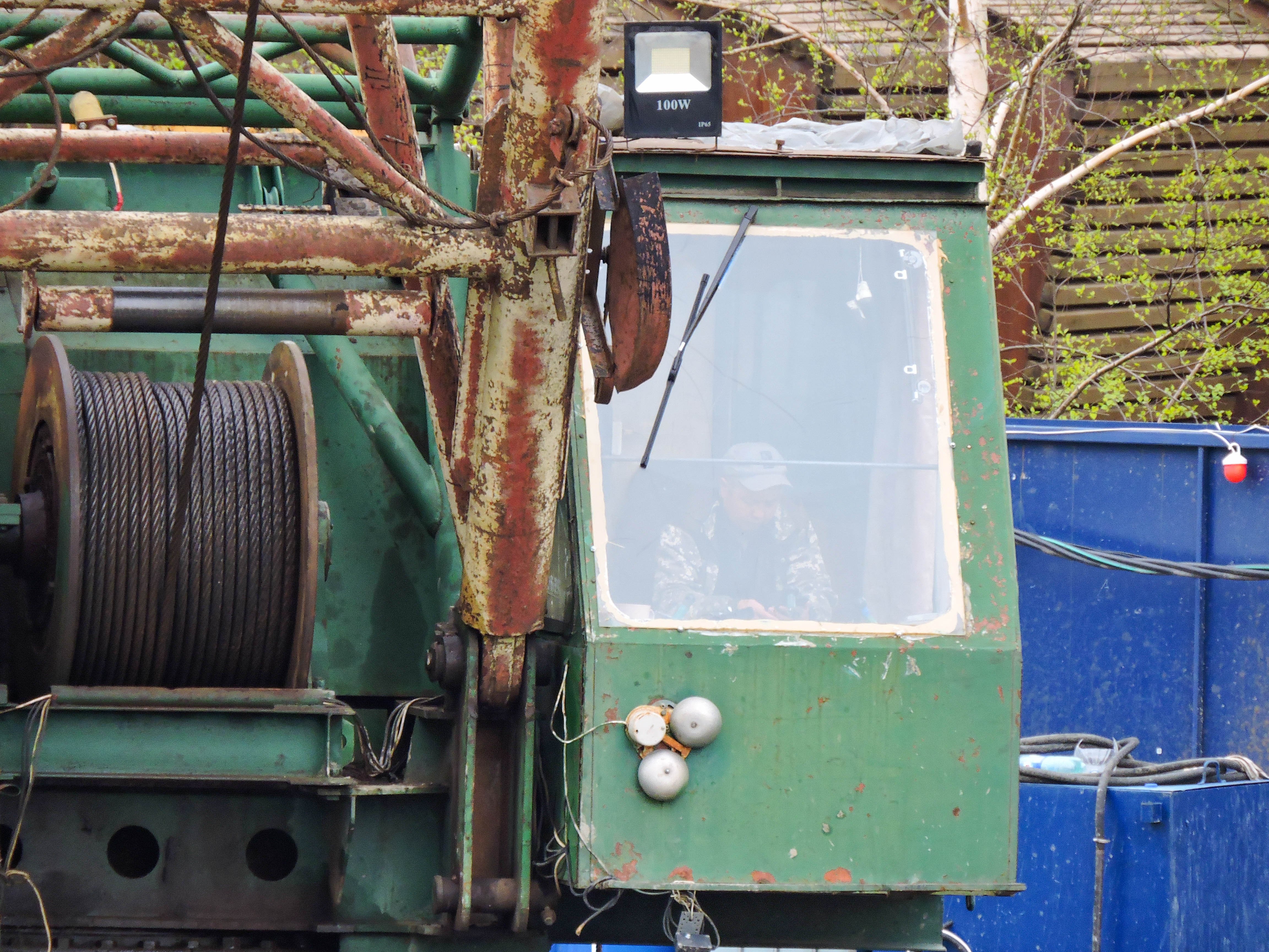

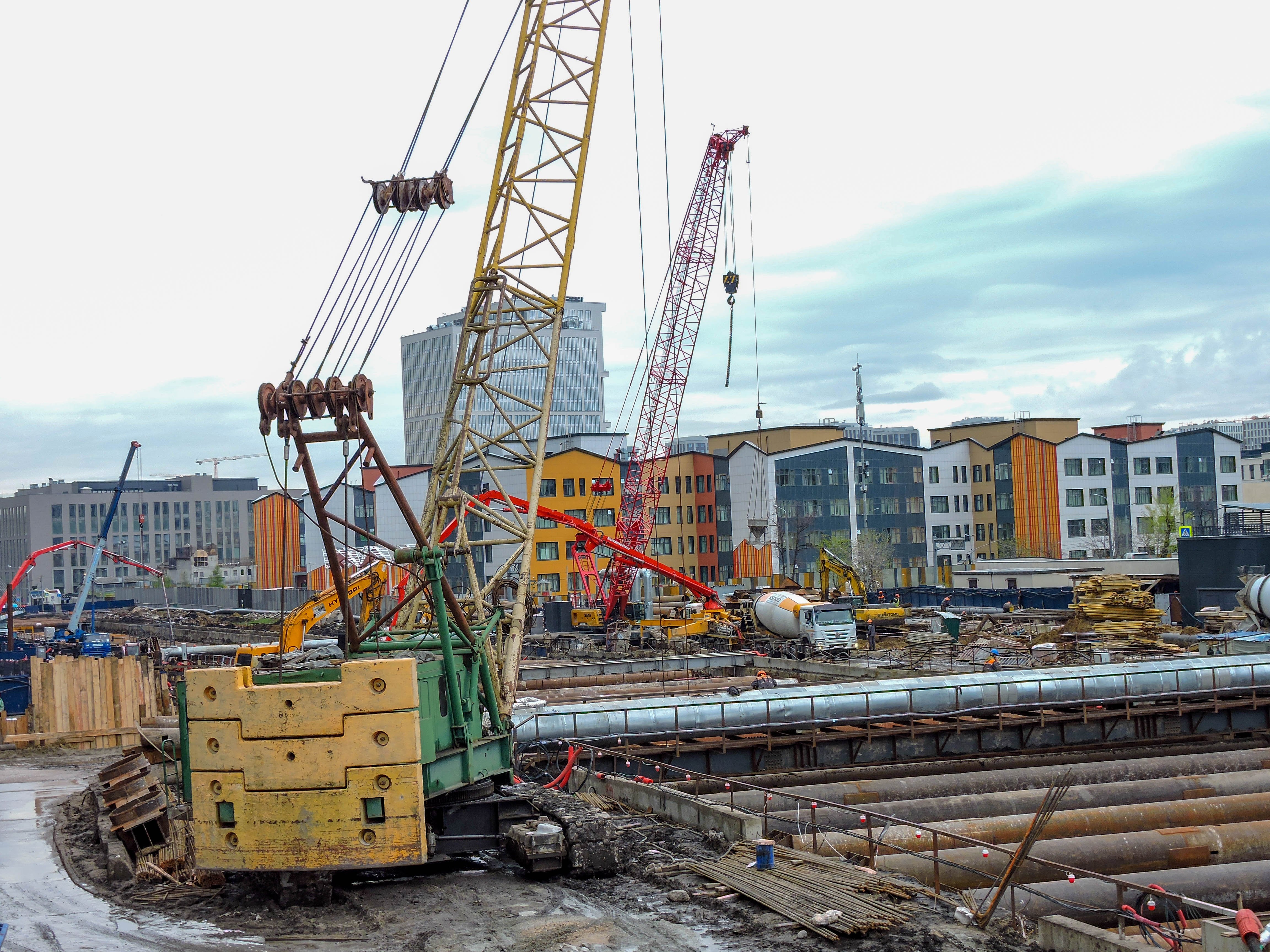

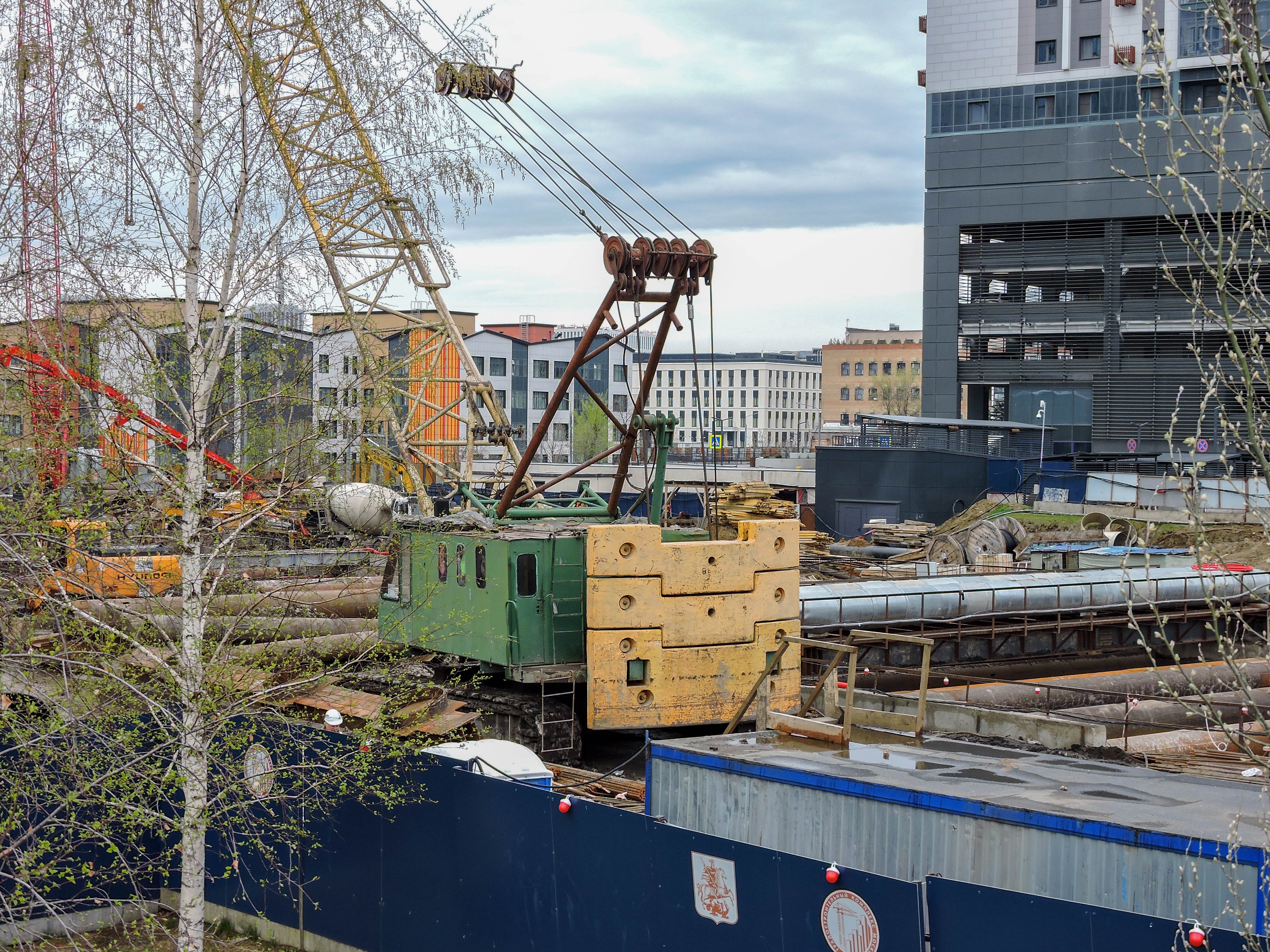

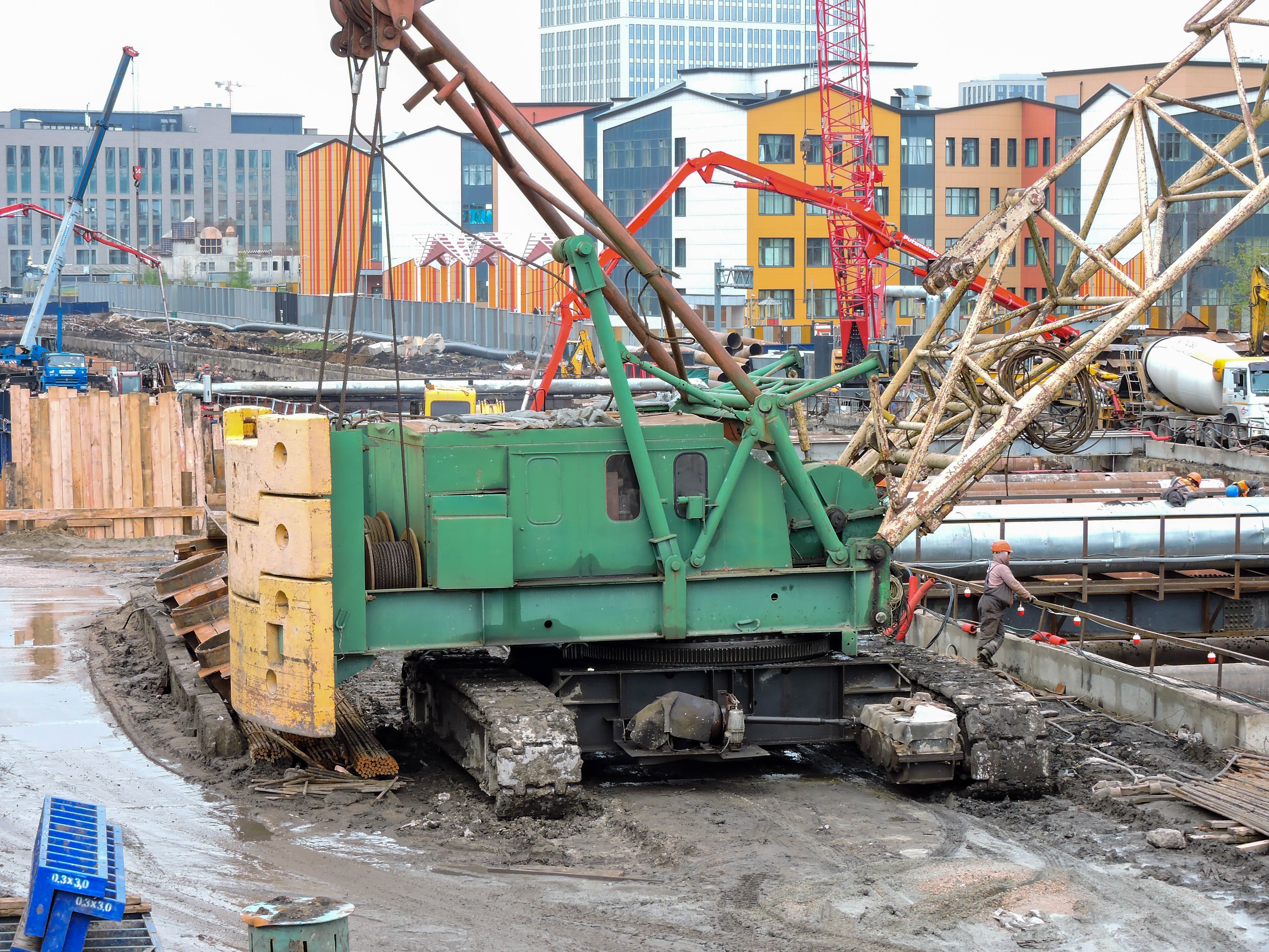

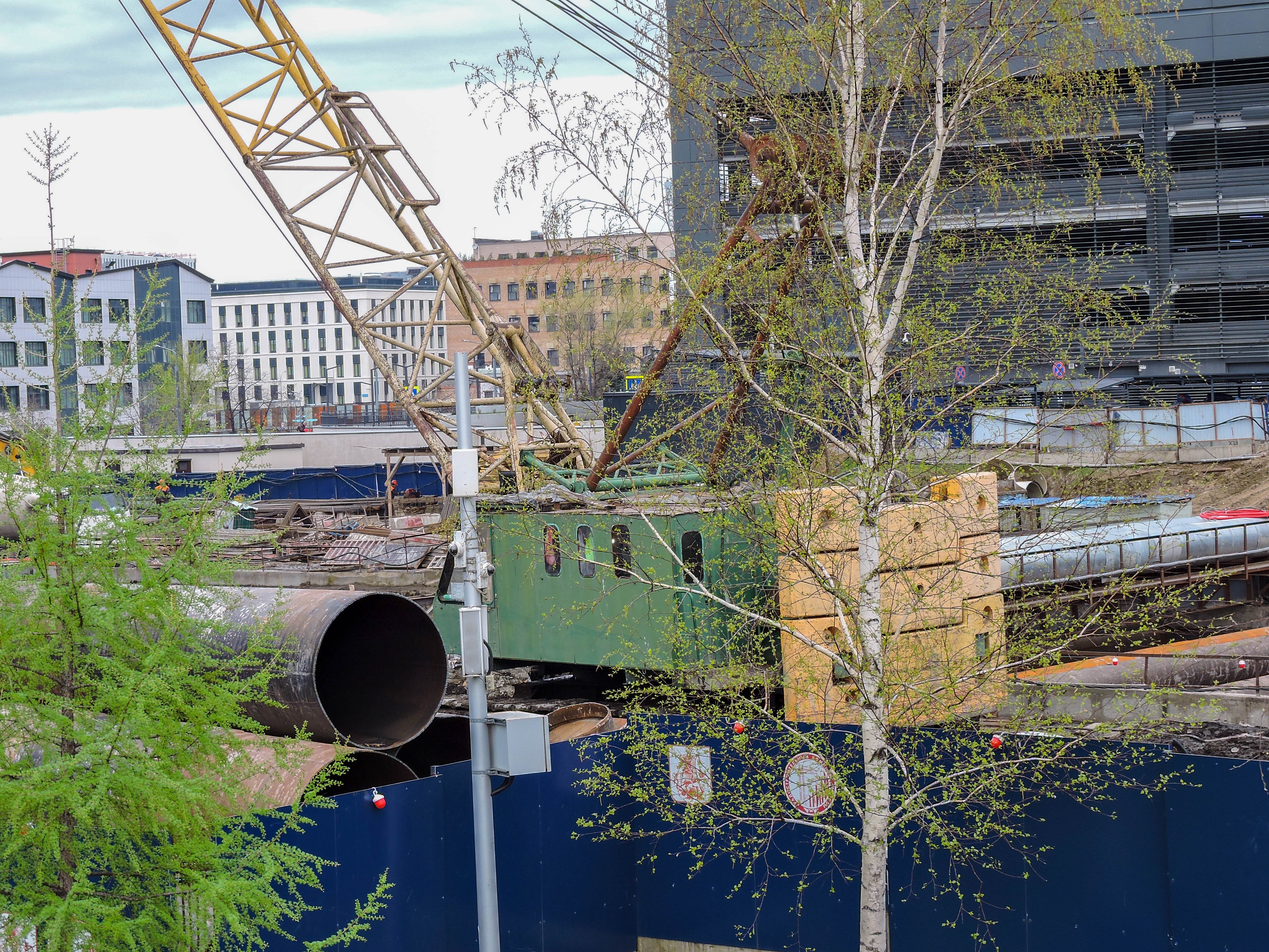

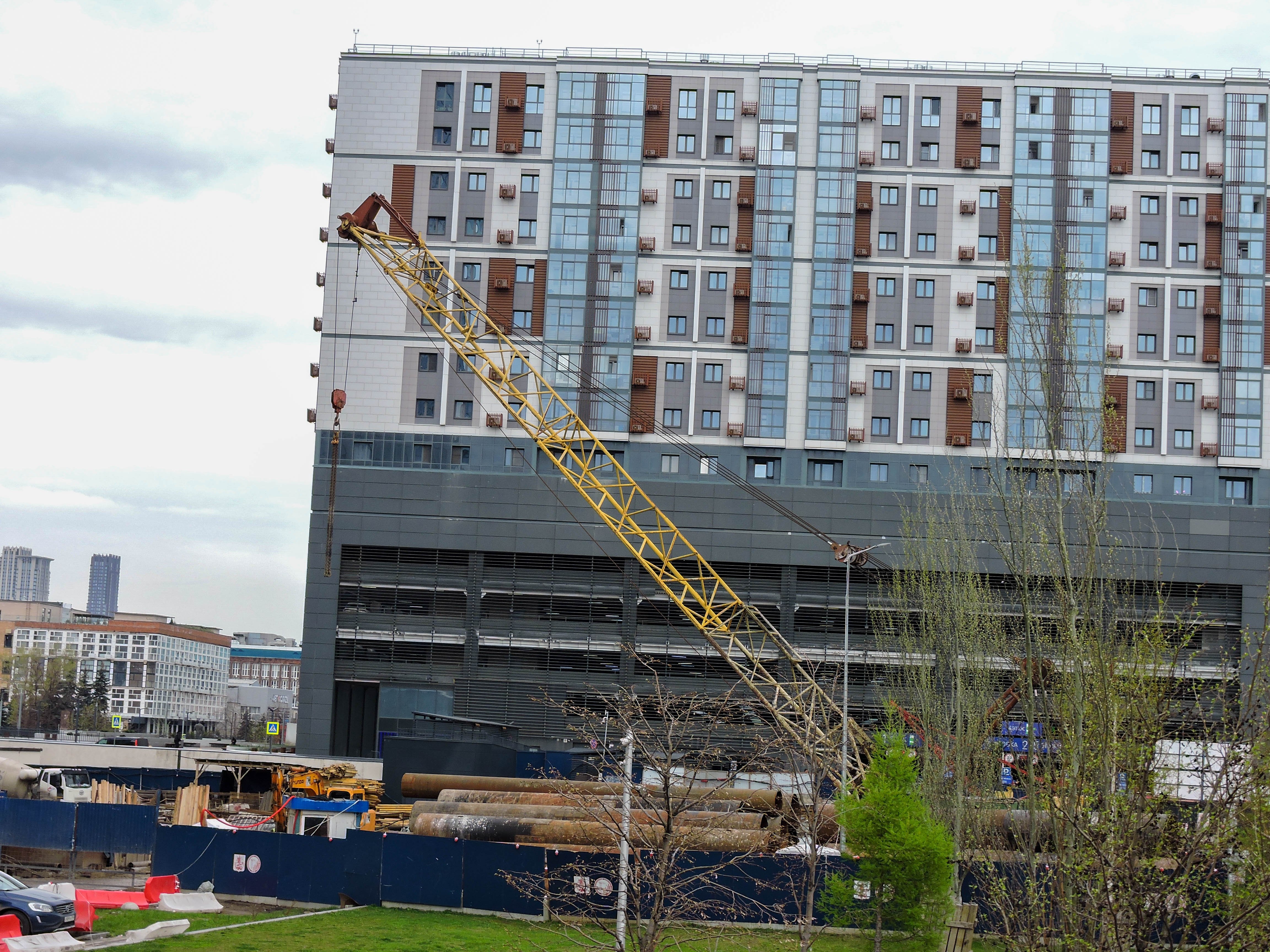

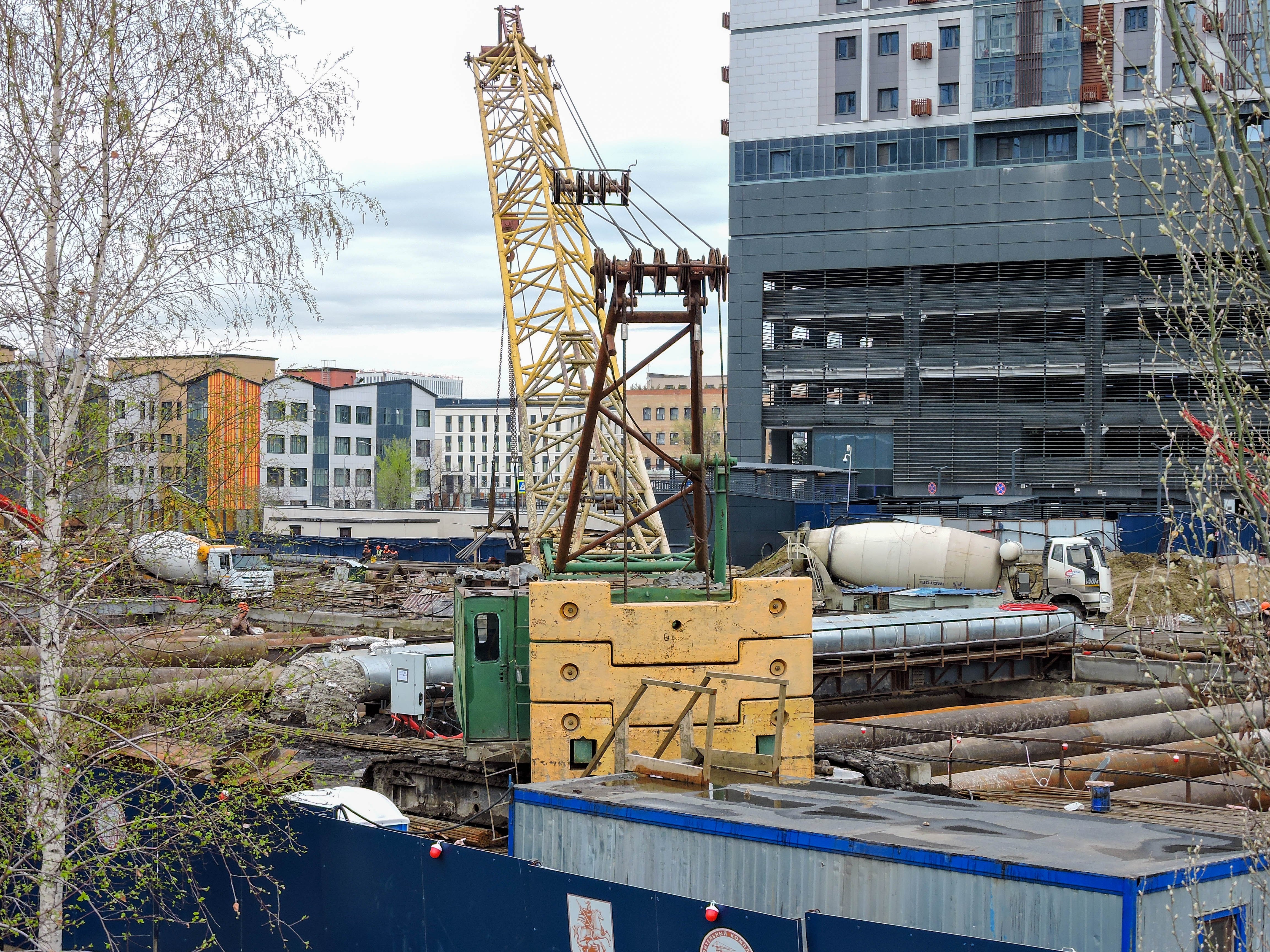

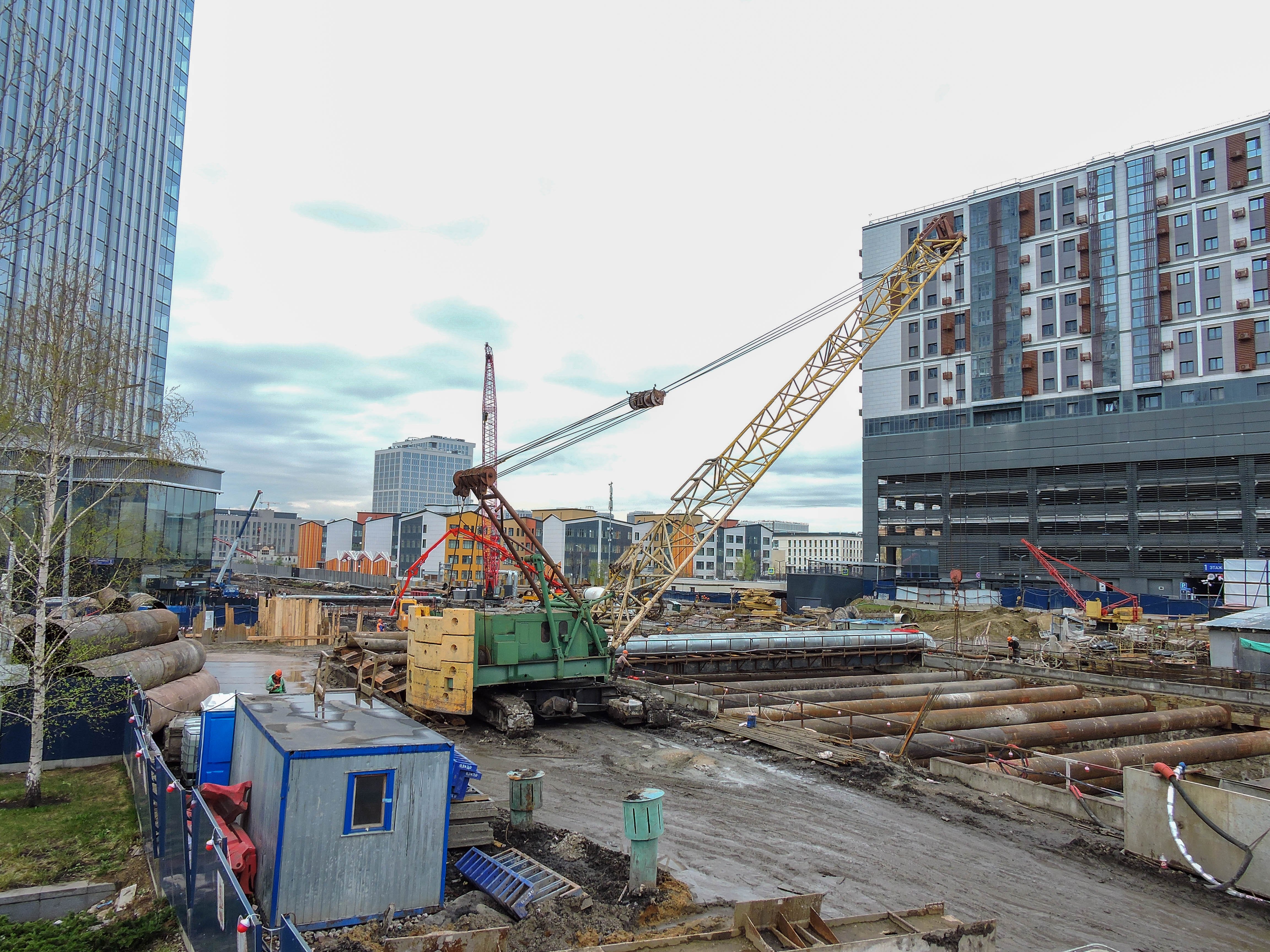

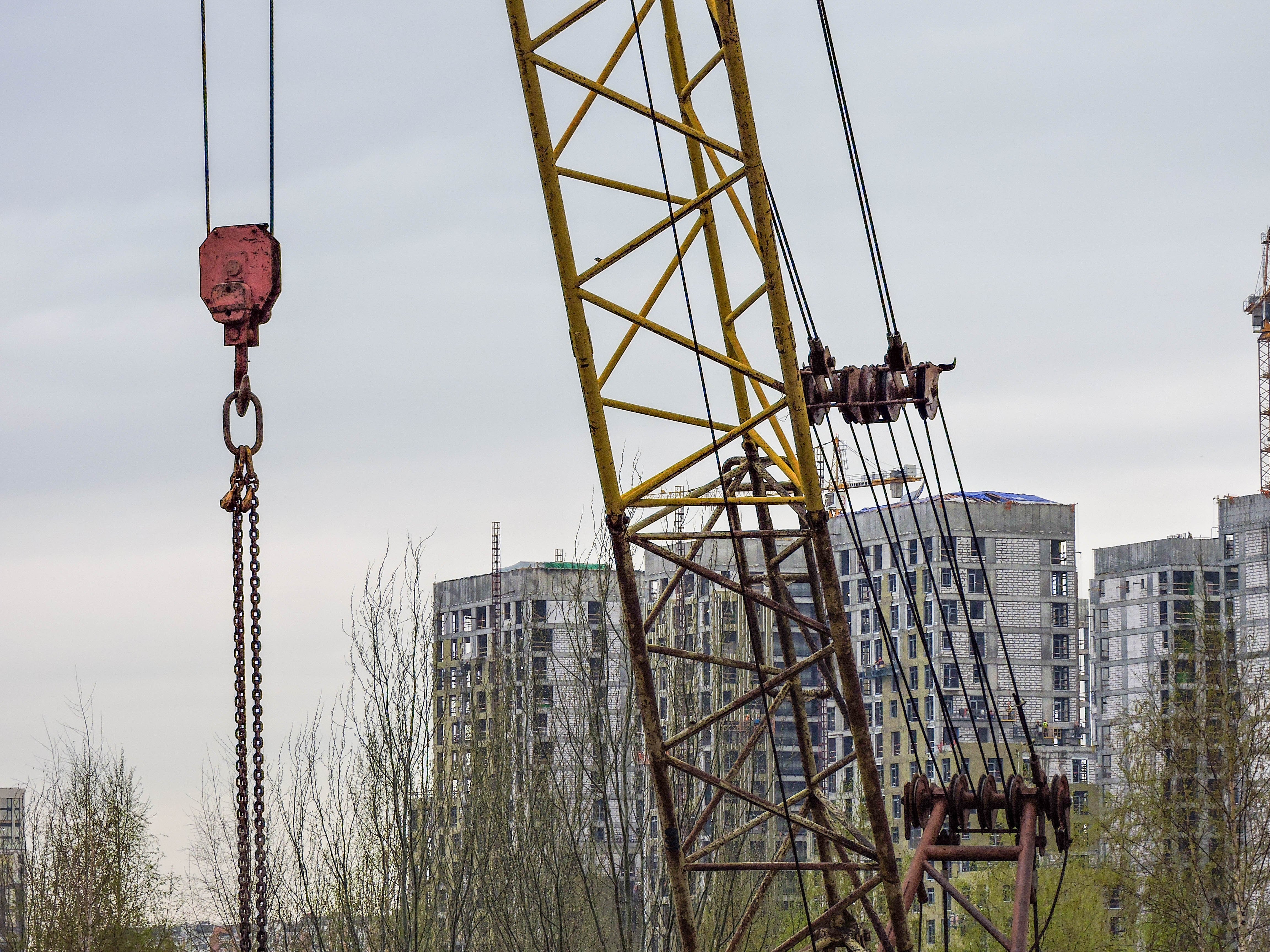

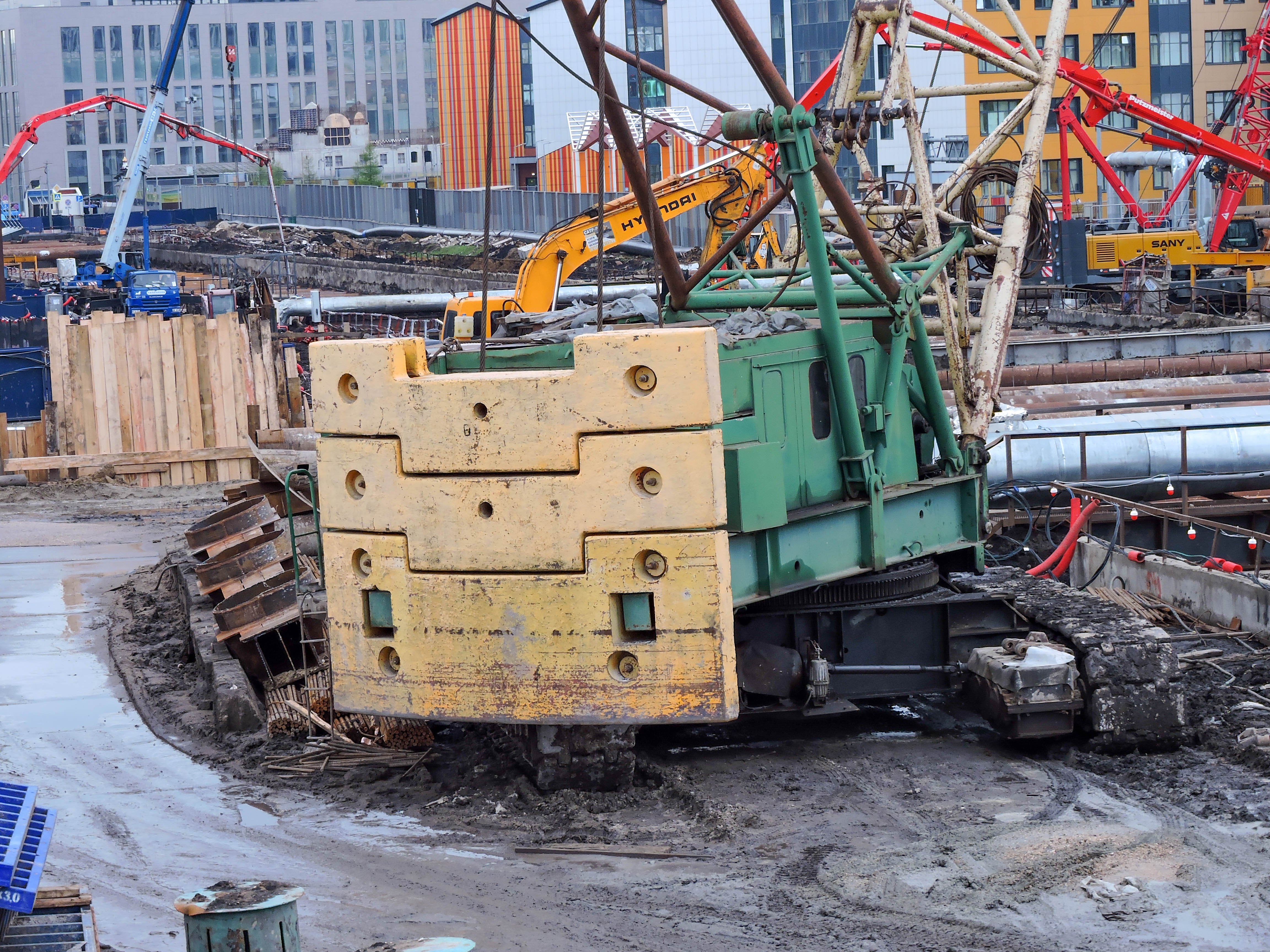

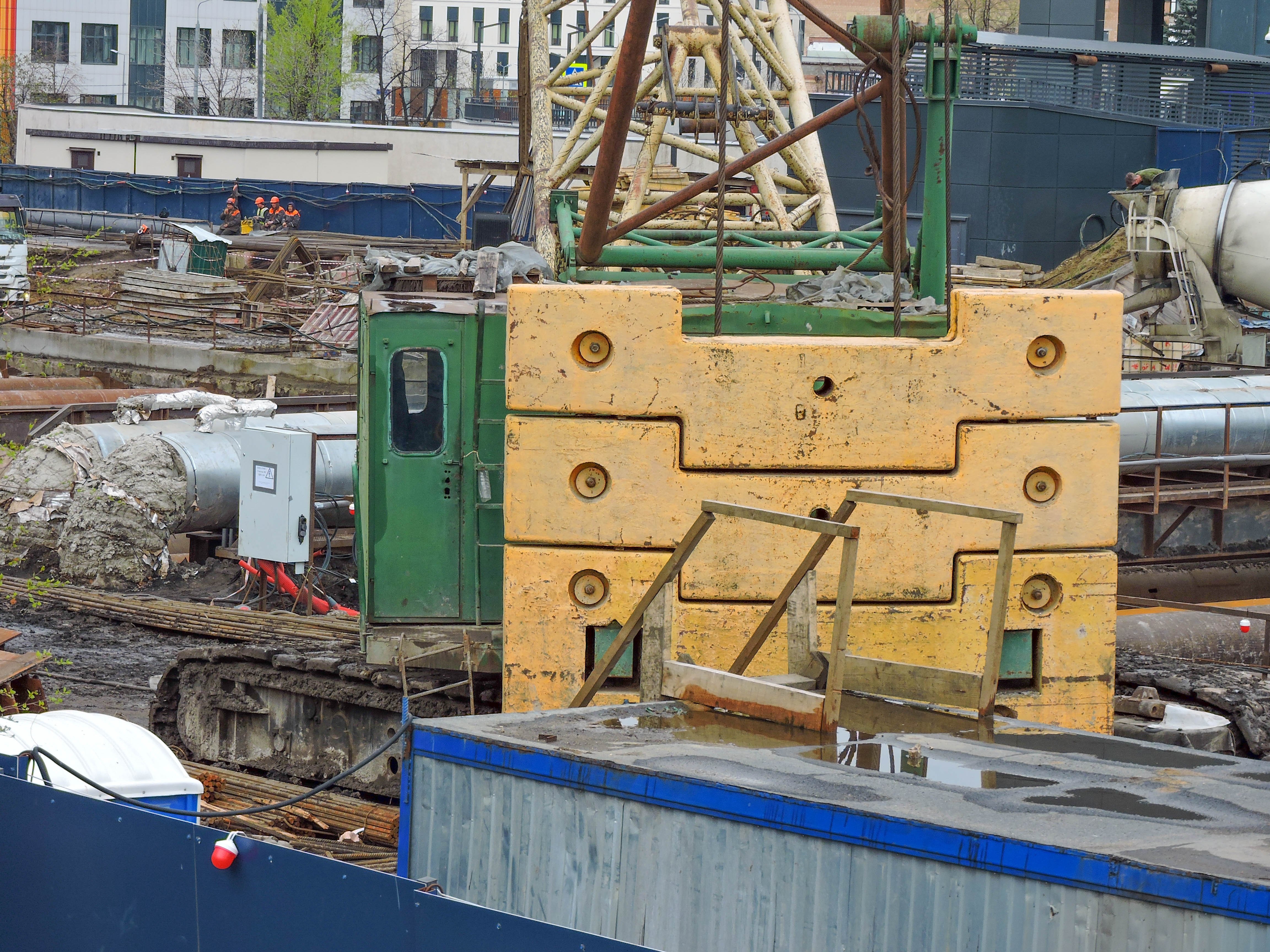

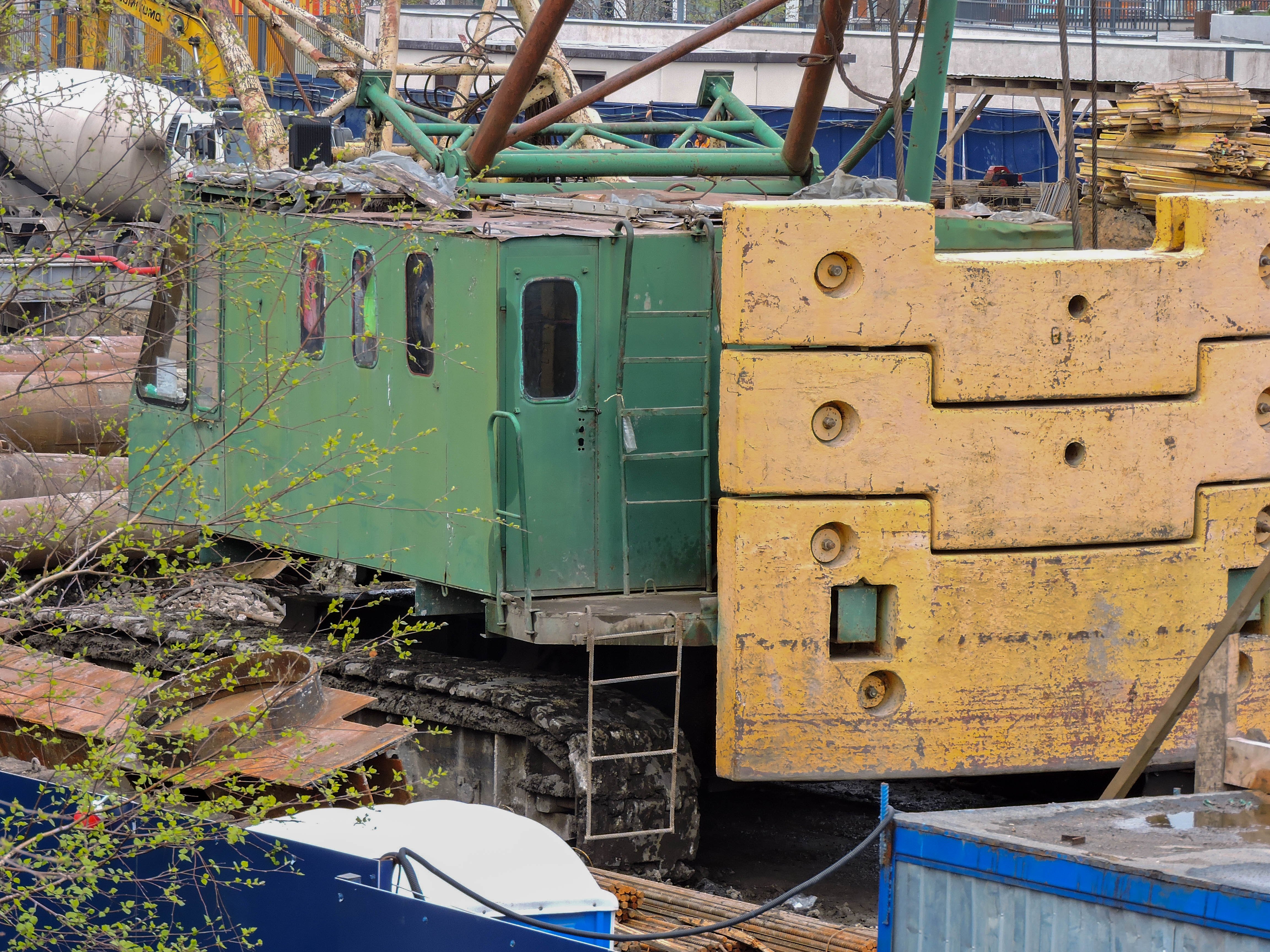

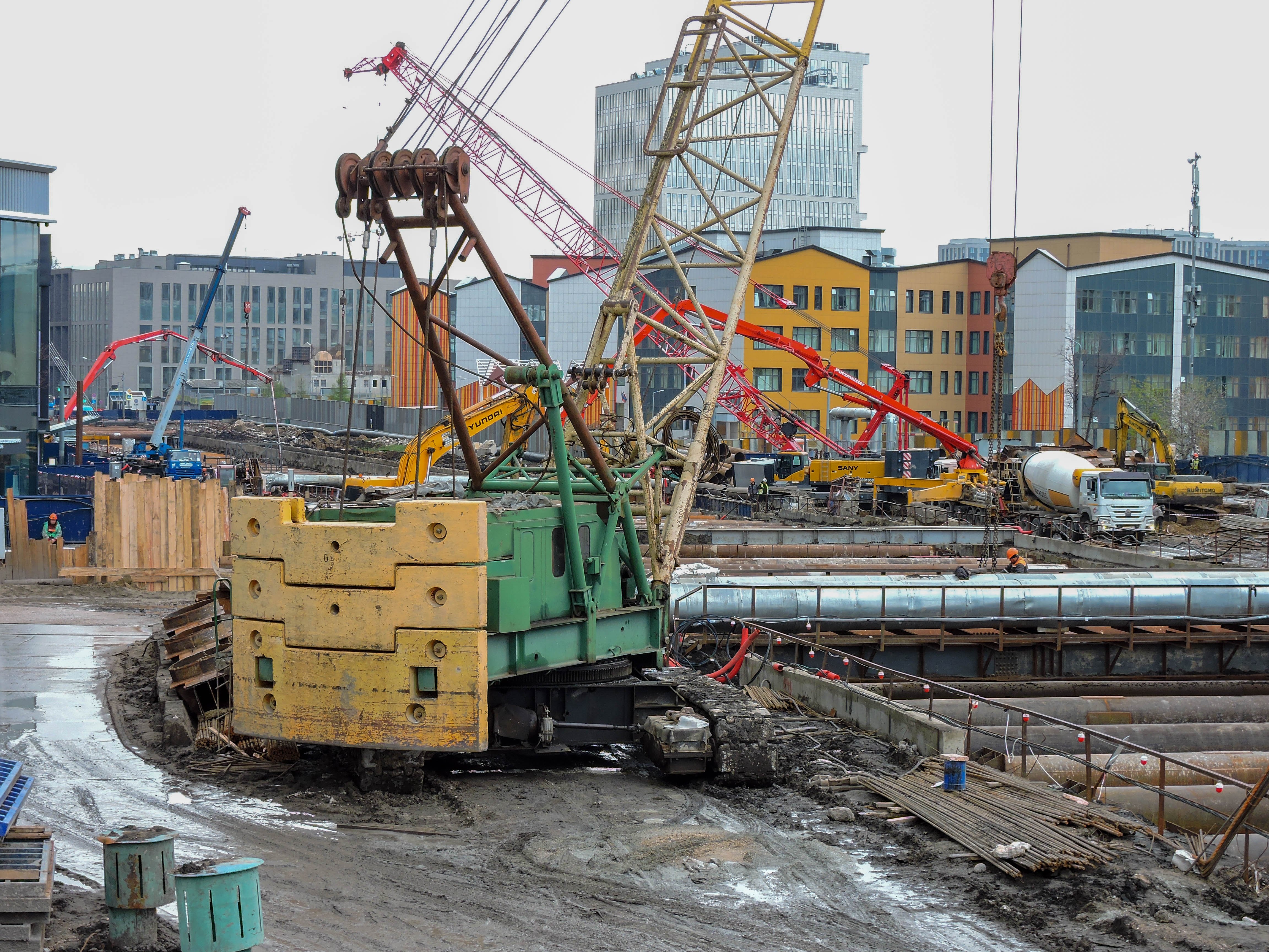

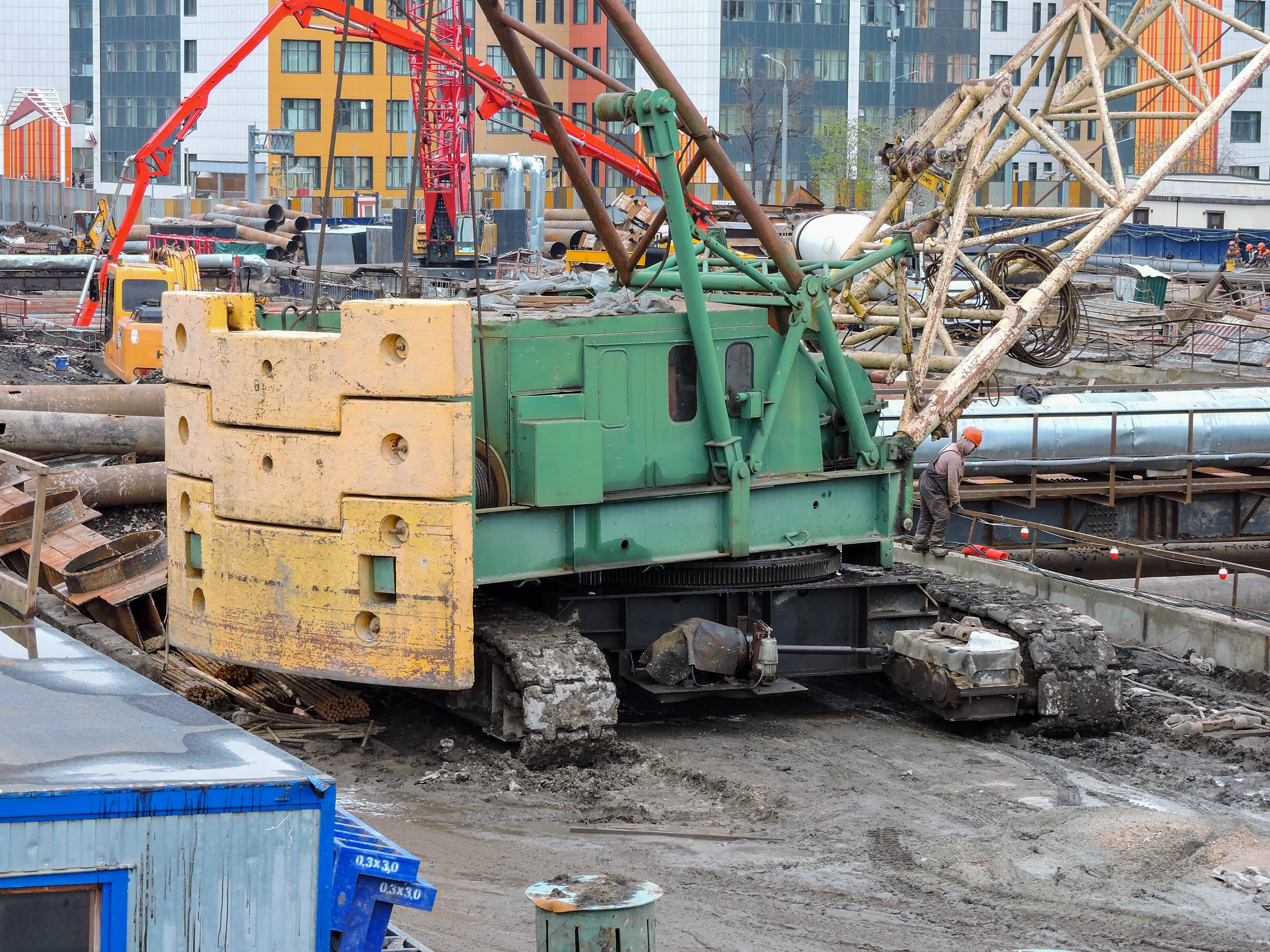

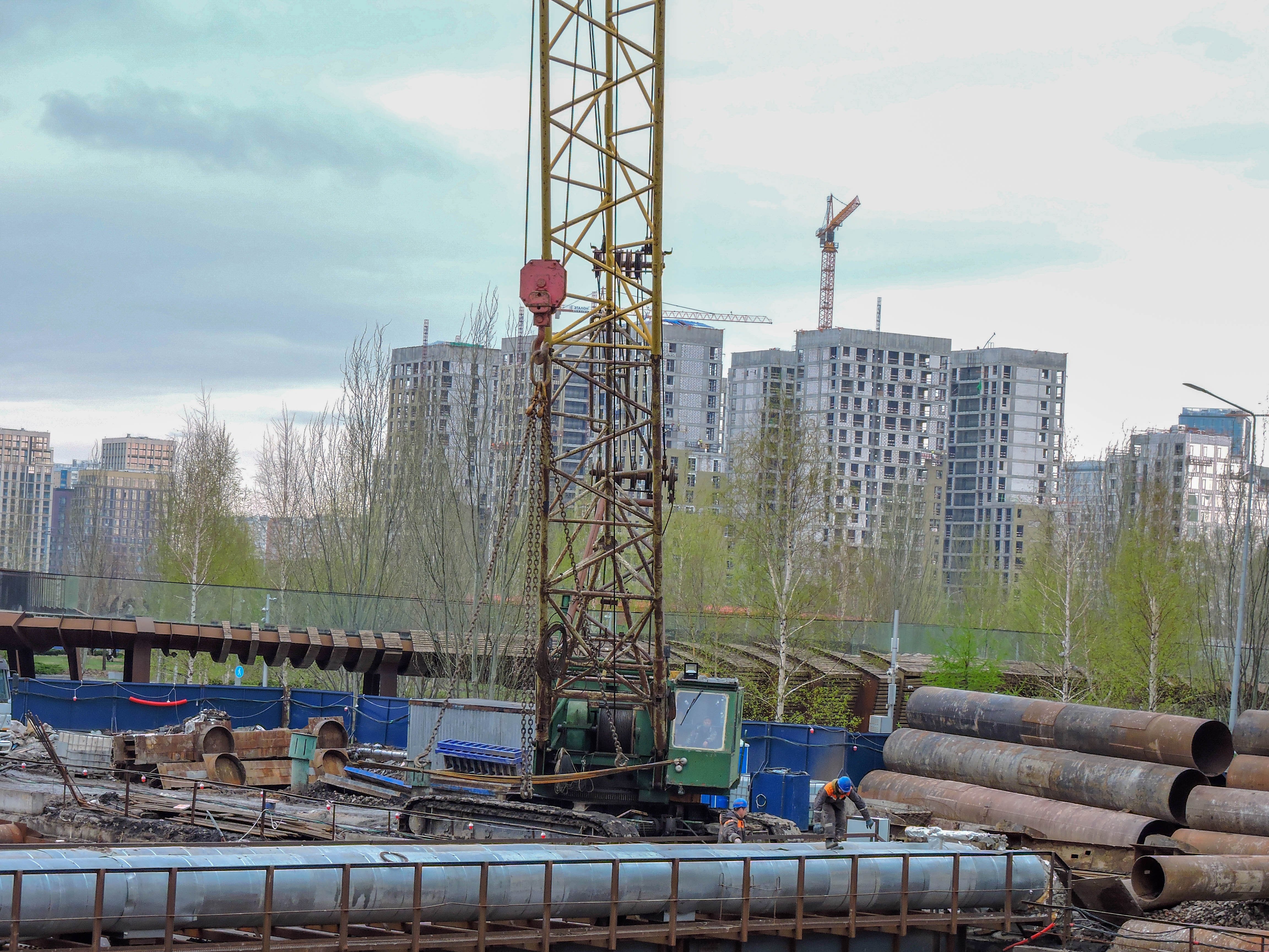

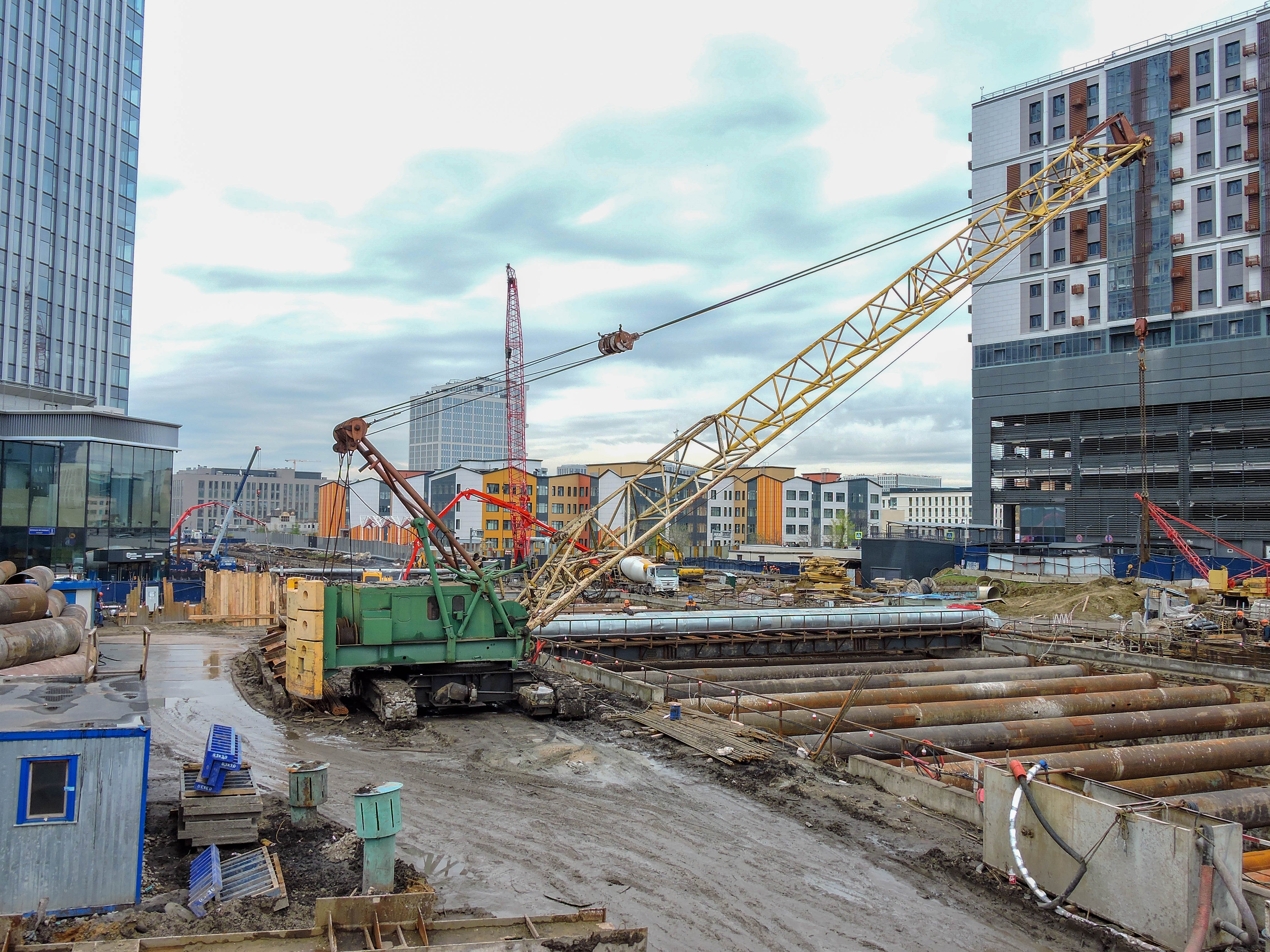

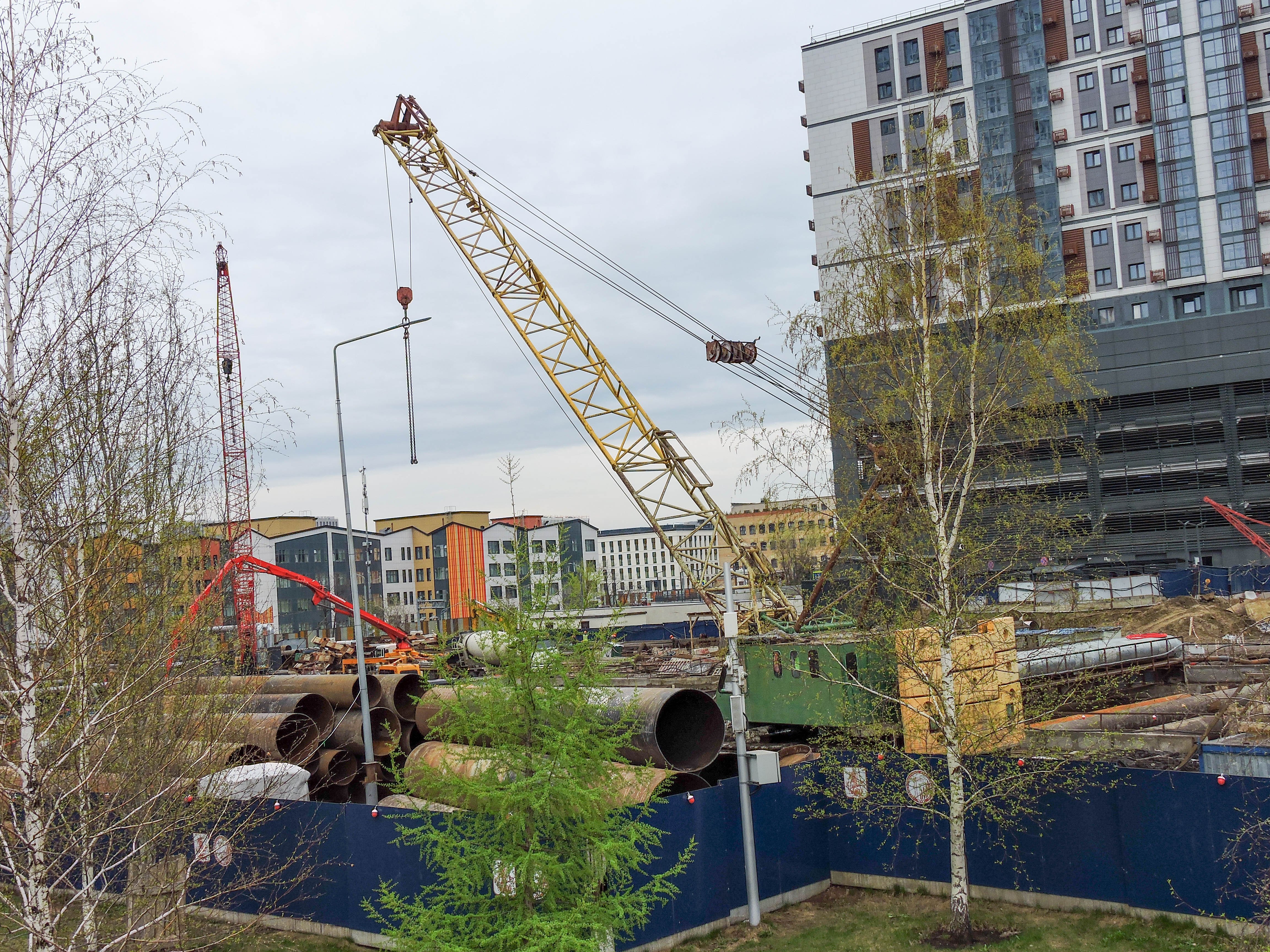

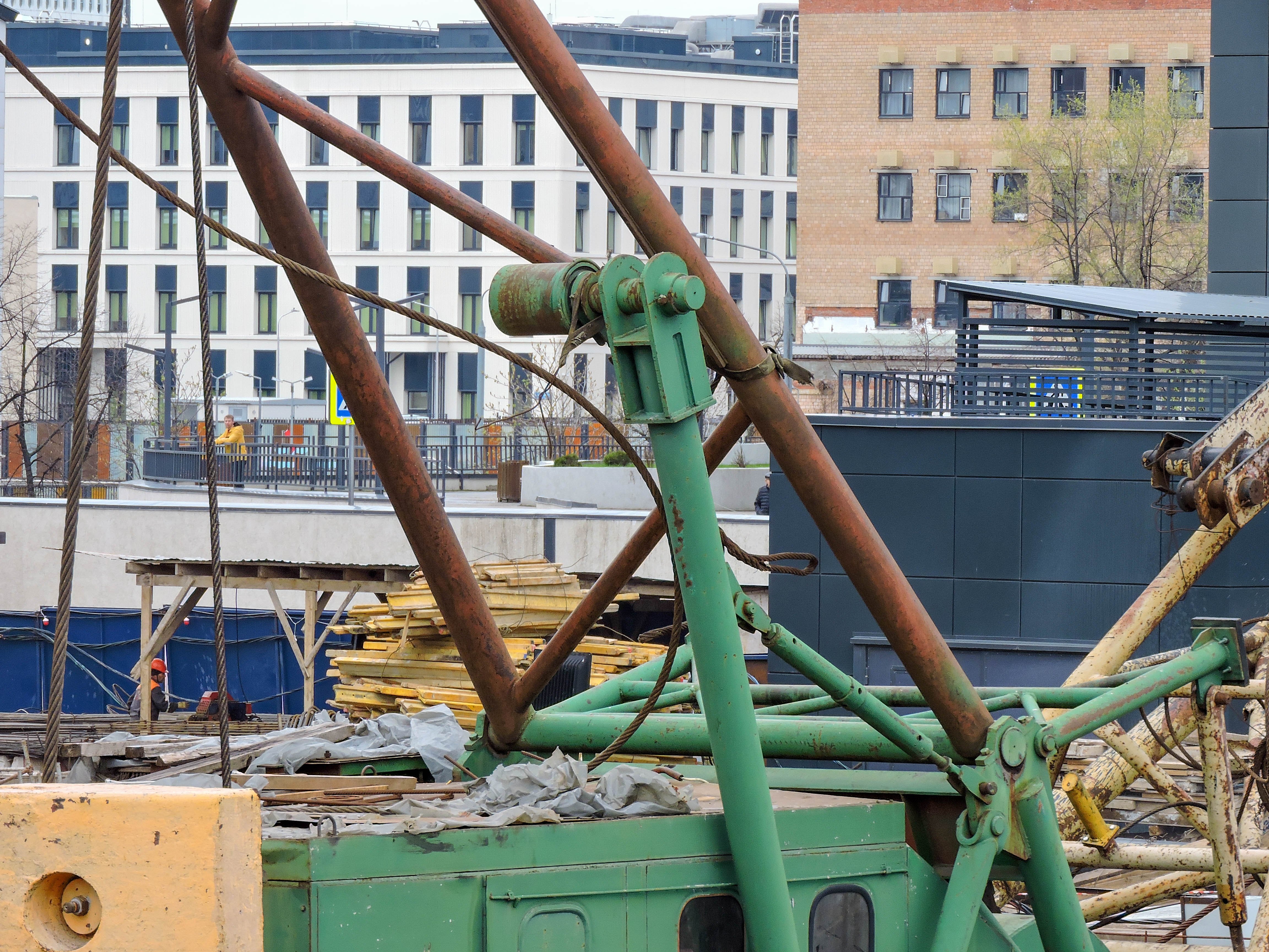

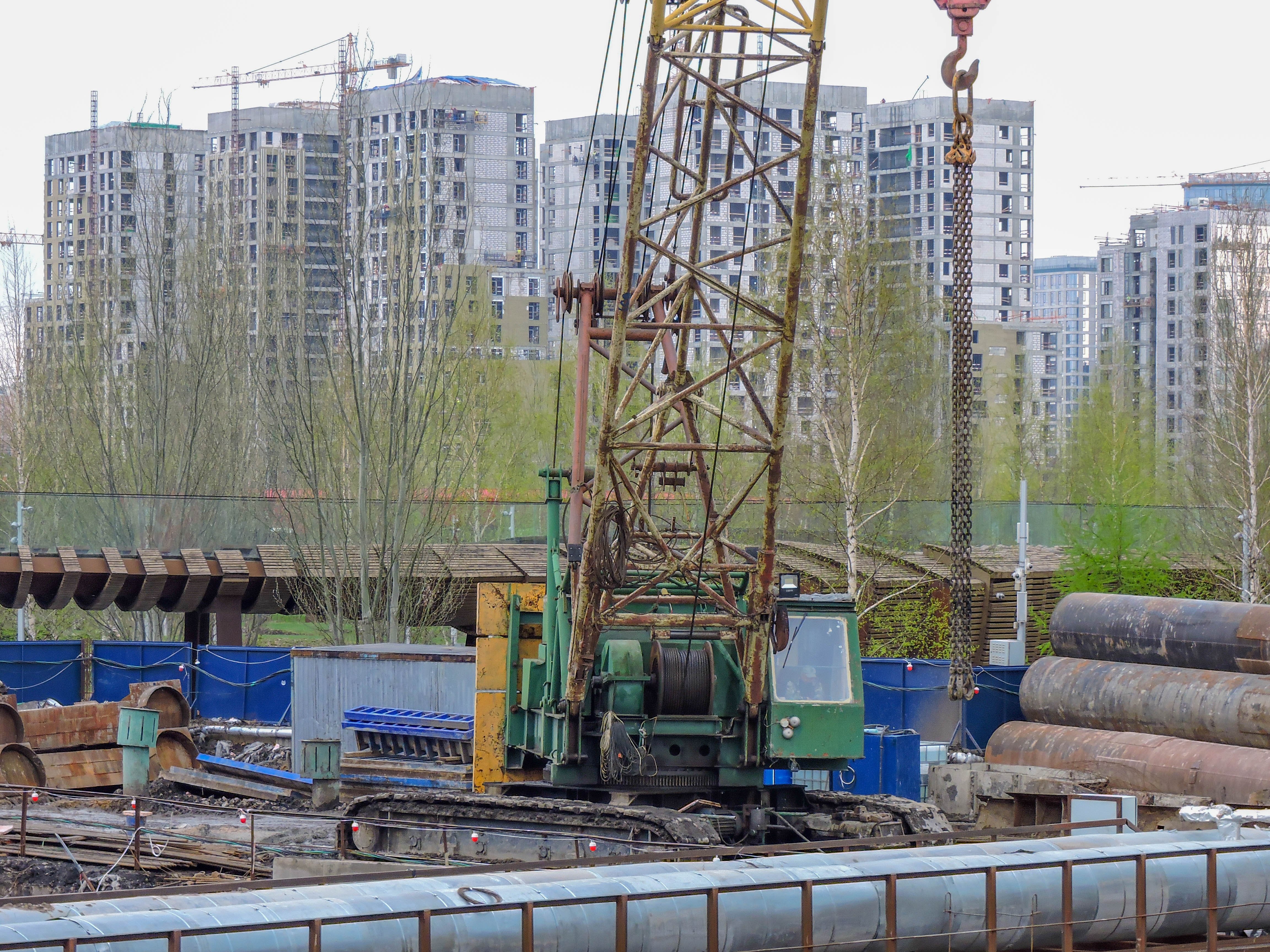

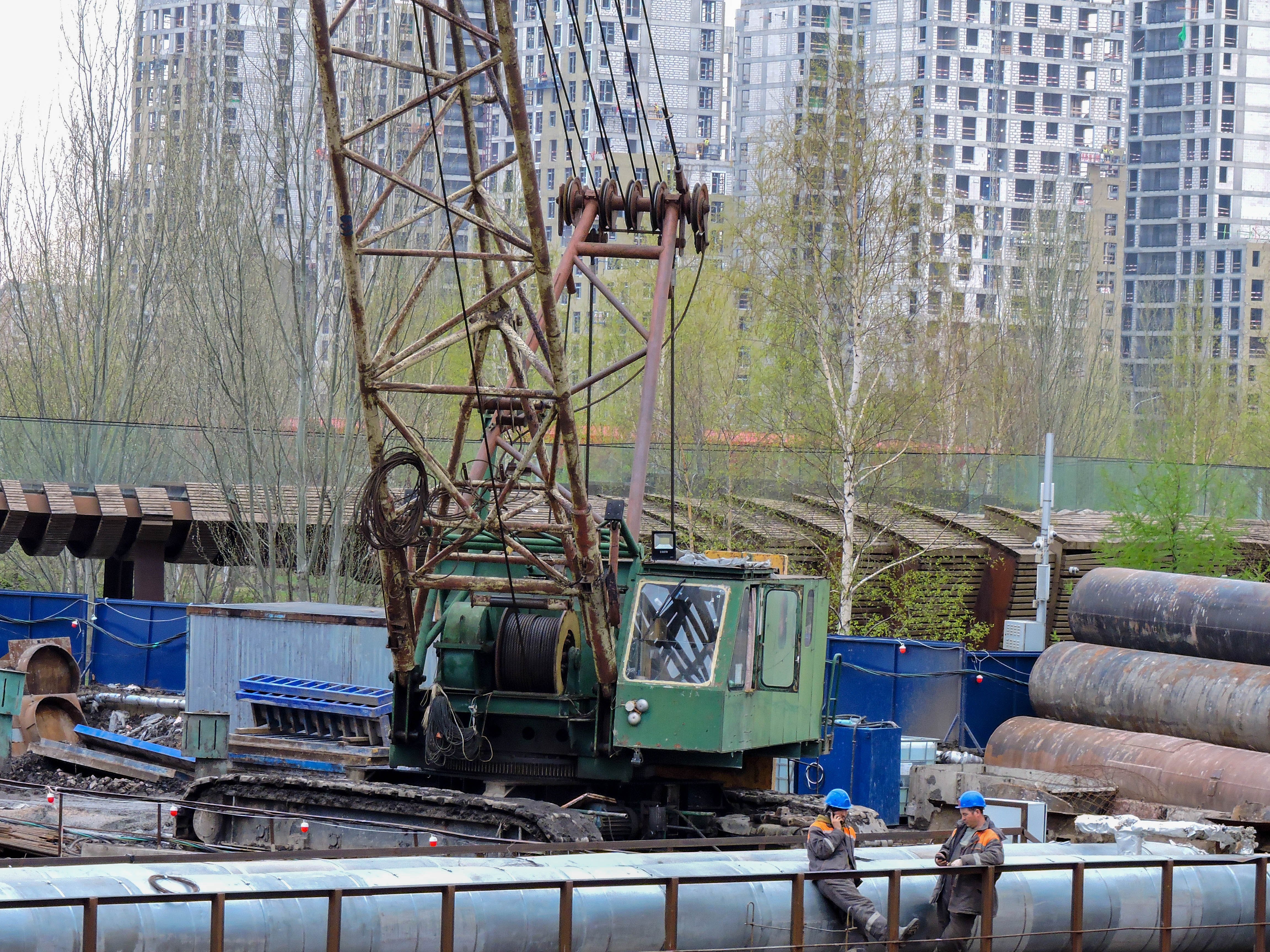

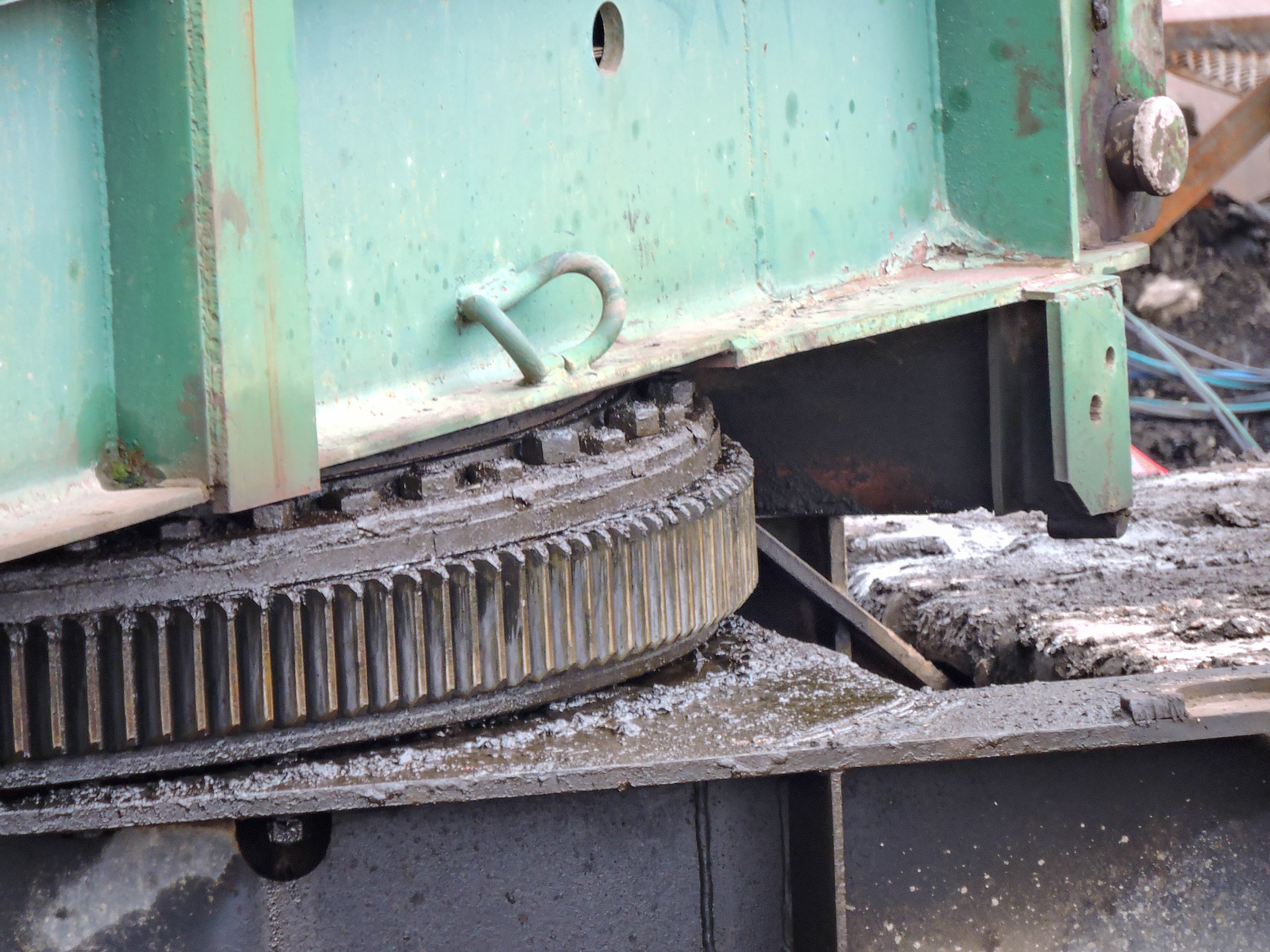

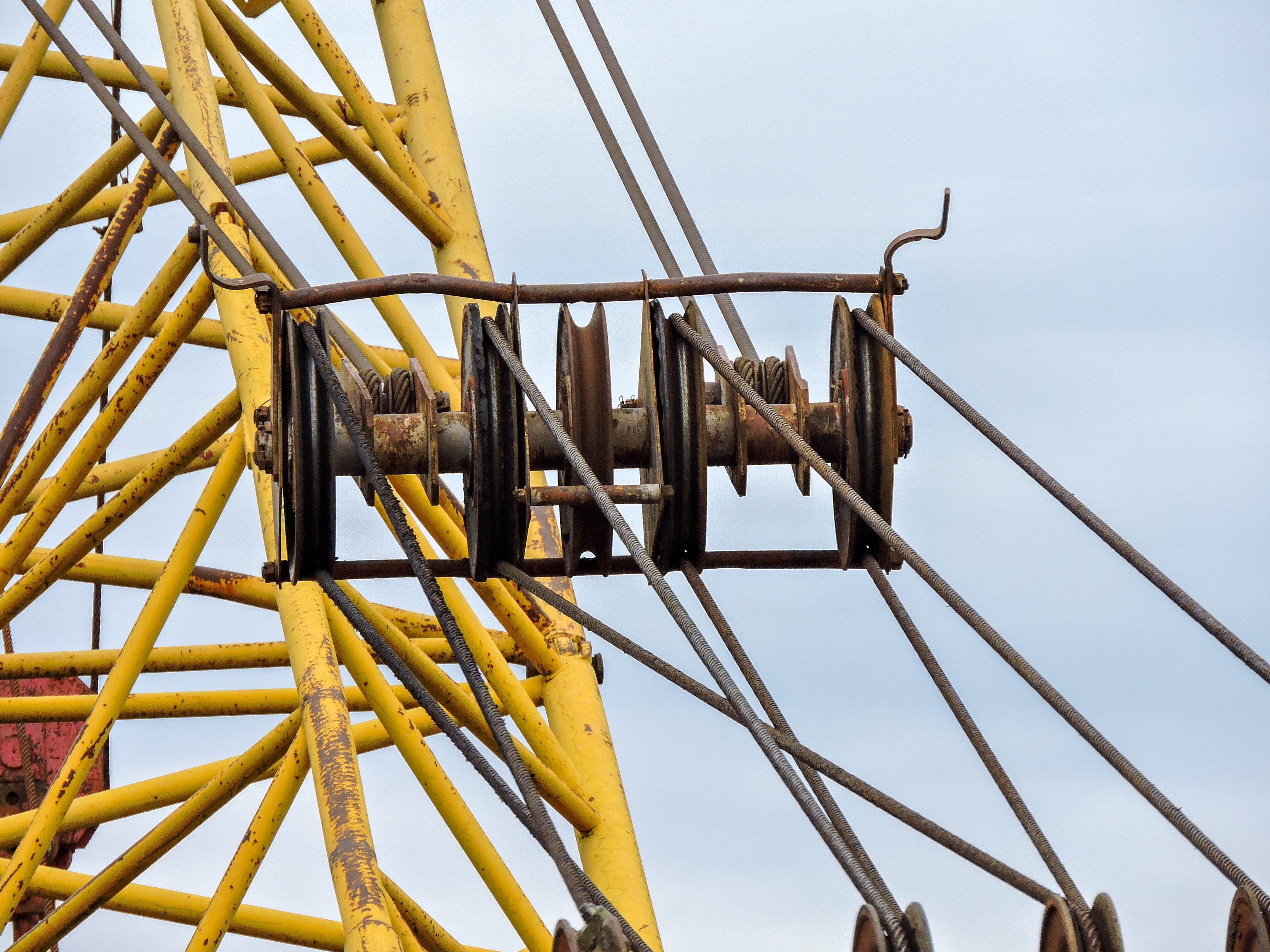

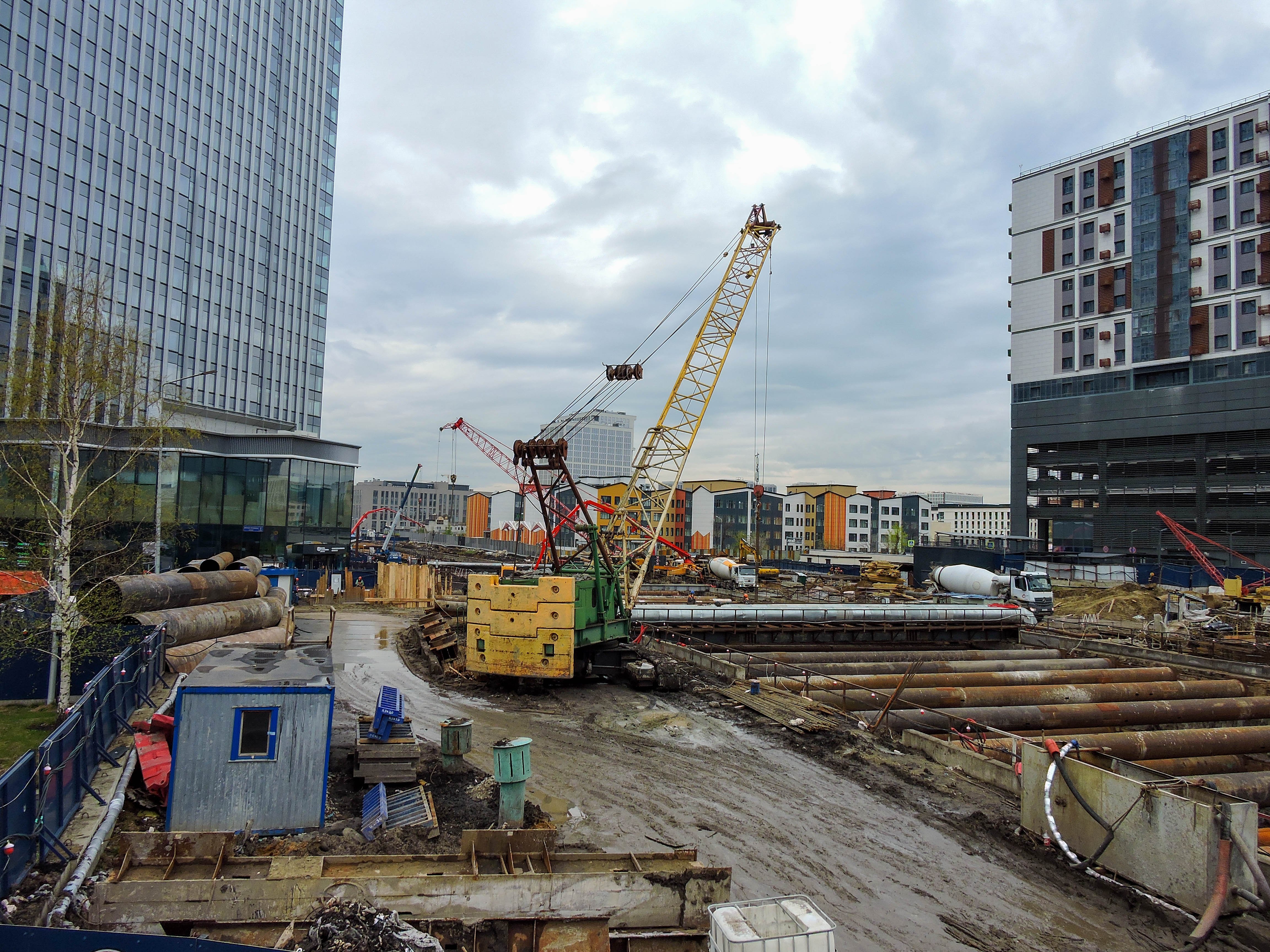

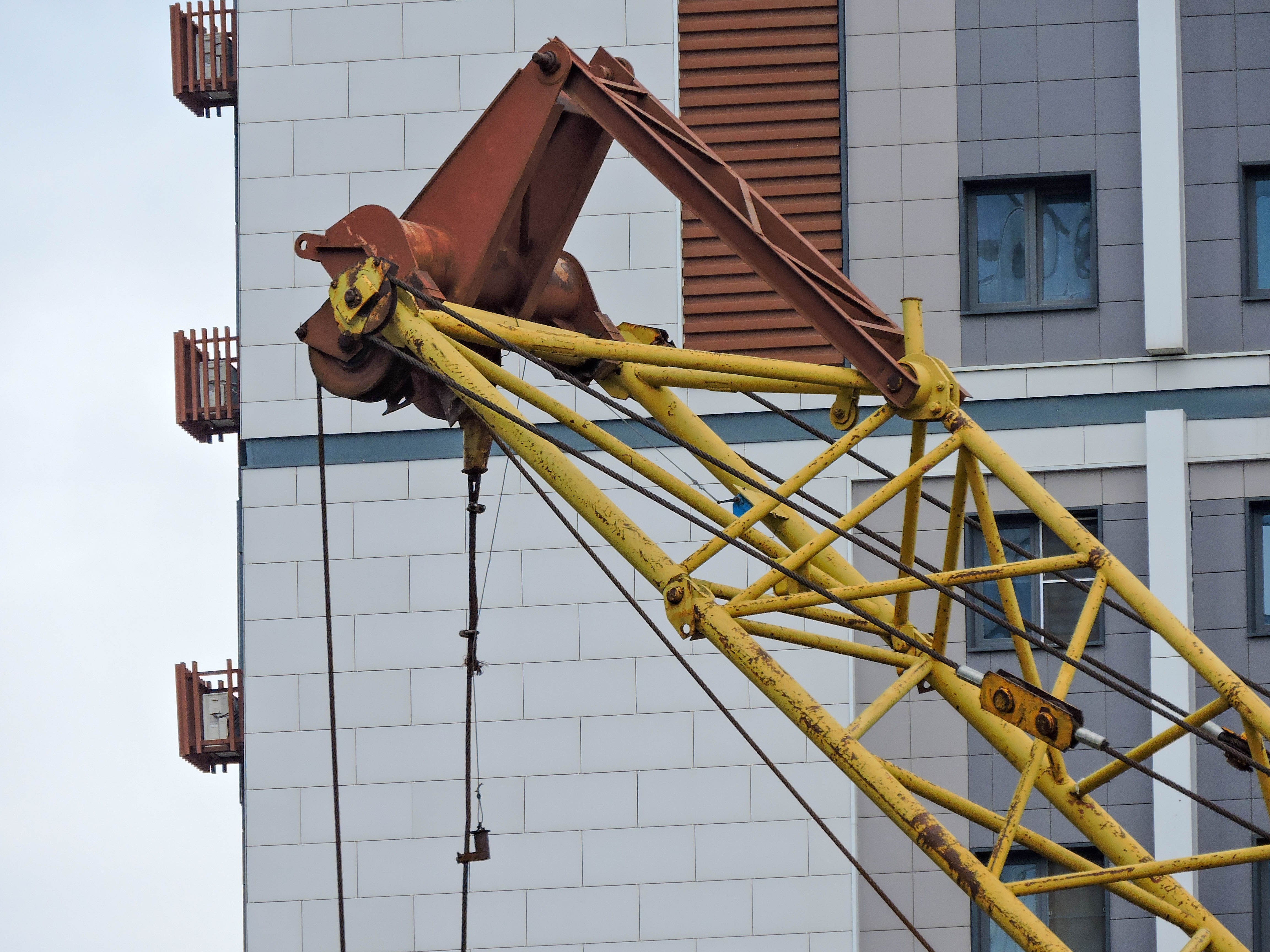

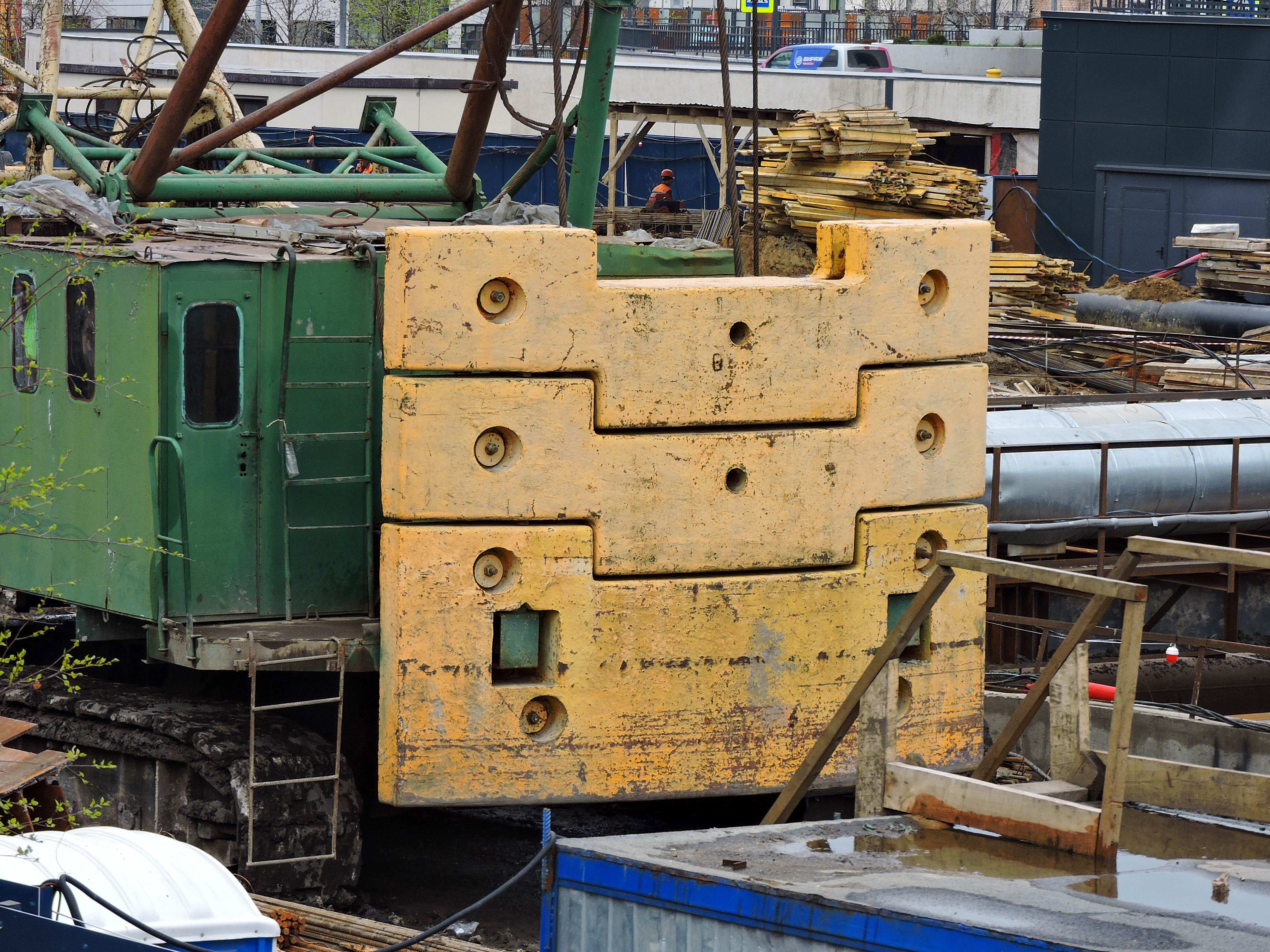

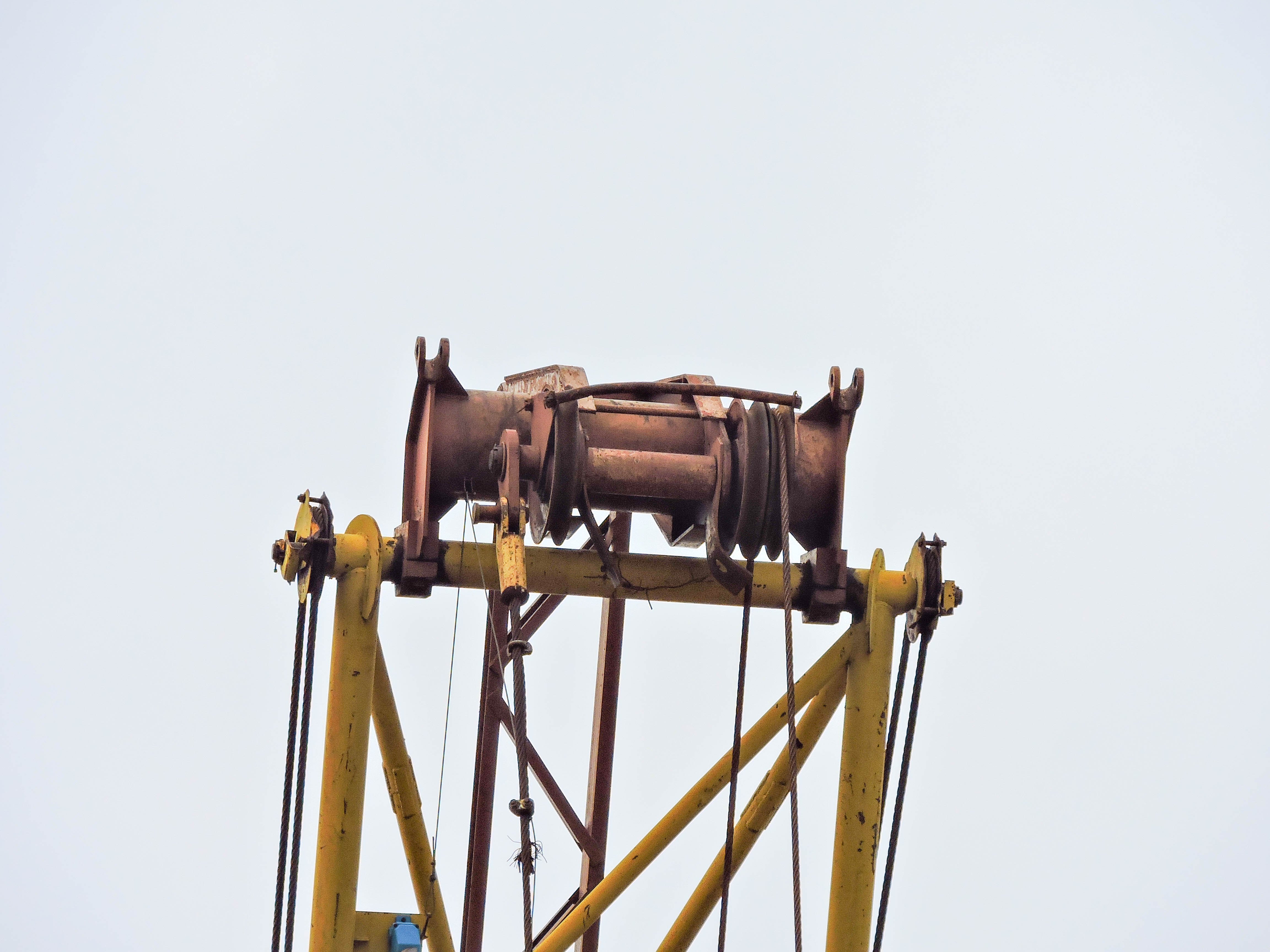

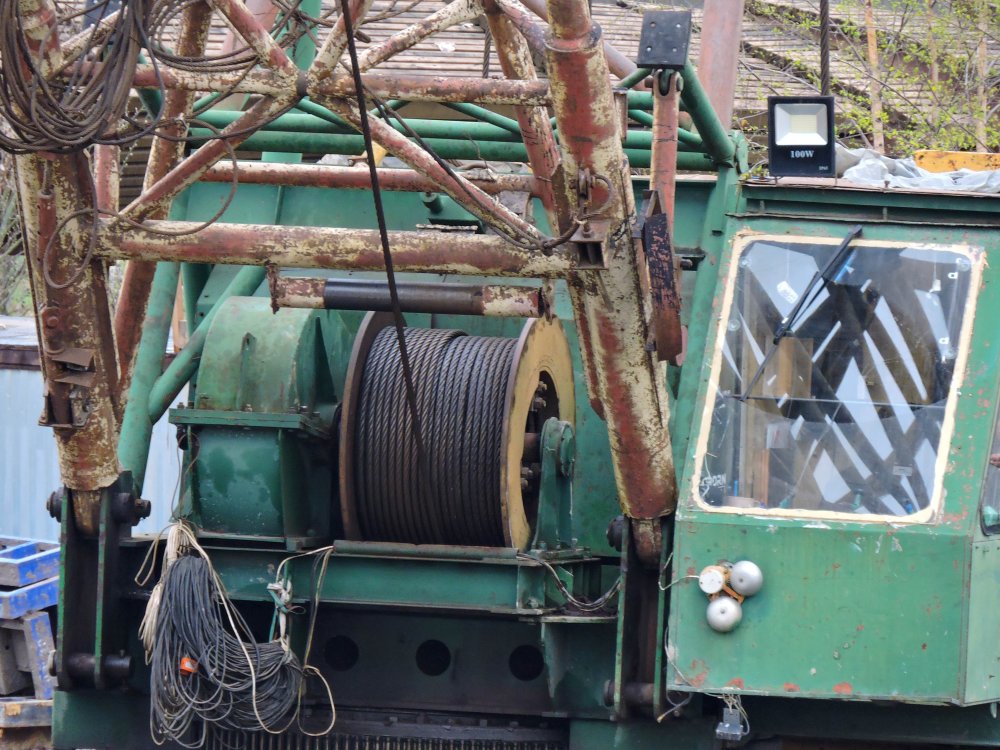

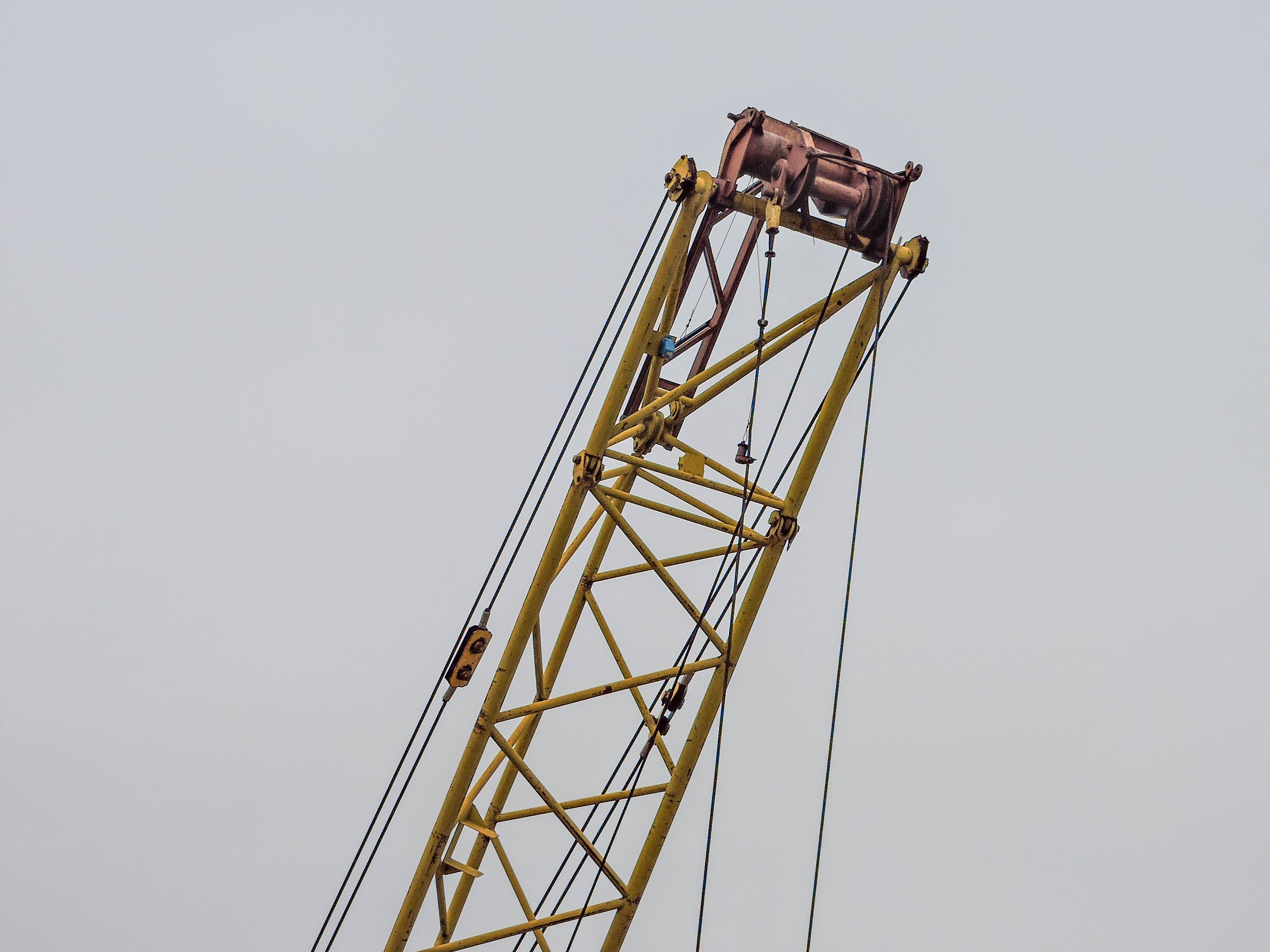

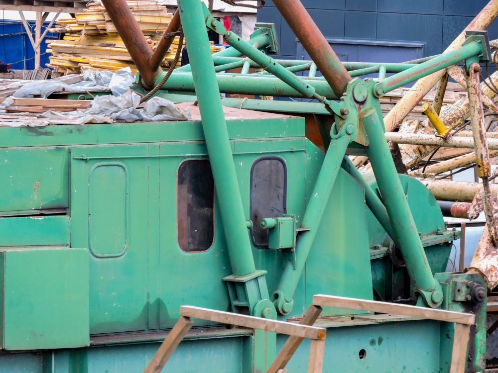

Sabaka Опубликовано 21 апреля Жалоба #121 Опубликовано 21 апреля В 11.10.2025 в 11:33, AmuseSBor сказал: Так что Денис теперь твоя очередь 😆 туда съездить. Добрался! Теперь и зелёный отснят. Хорошее всё же место для обзора смотровая и выступ с противоположной стороны, не зря я туда рвался. 8 3
coles Опубликовано 21 апреля Жалоба #123 Опубликовано 21 апреля Денис, спасибо за отличный обзор! Т. Моделисты и коллекционеры!? - а вы заметили, что кранов серии скг чего-то никто пока до сих пор не смоделировал!?) 1

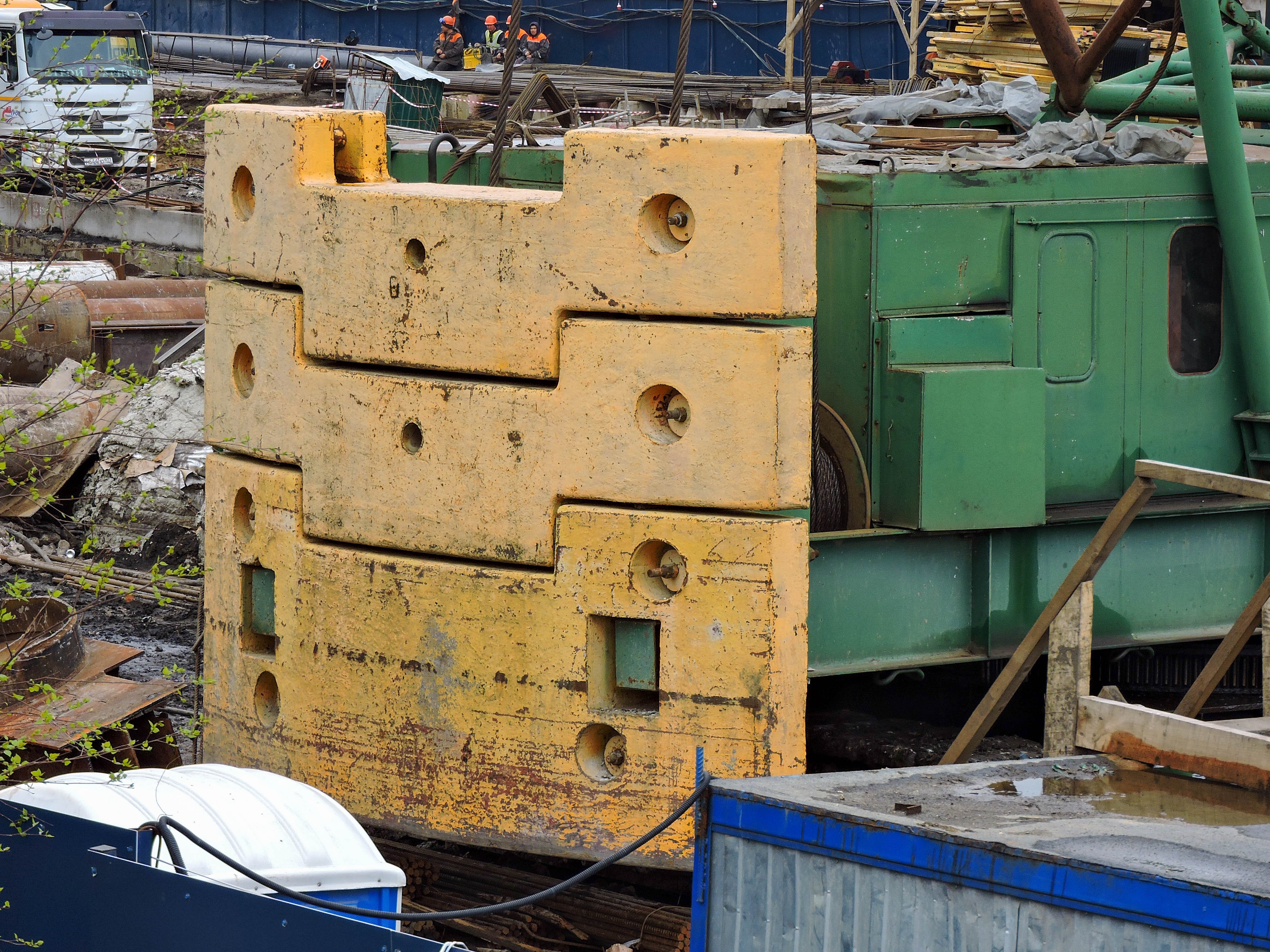

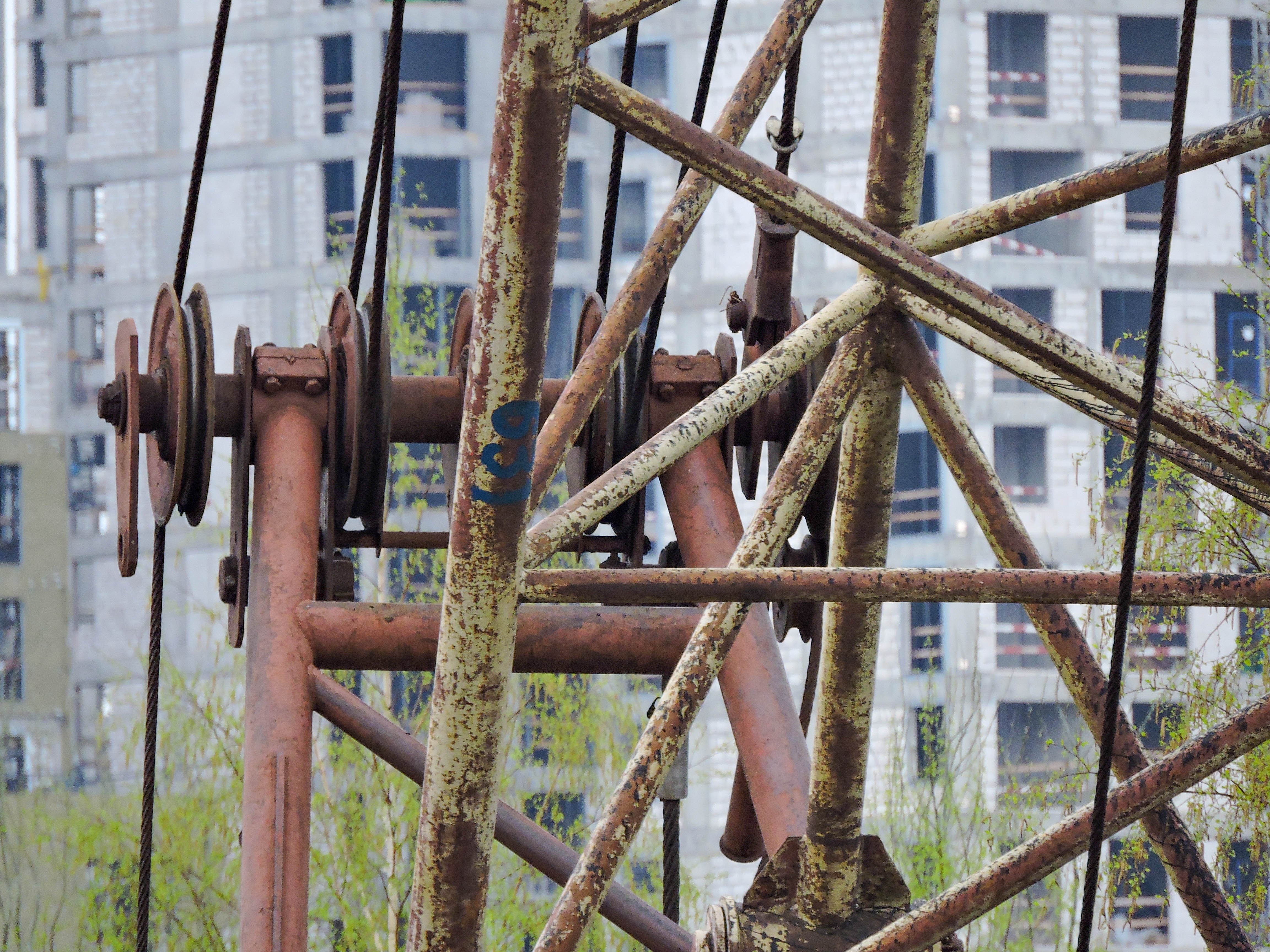

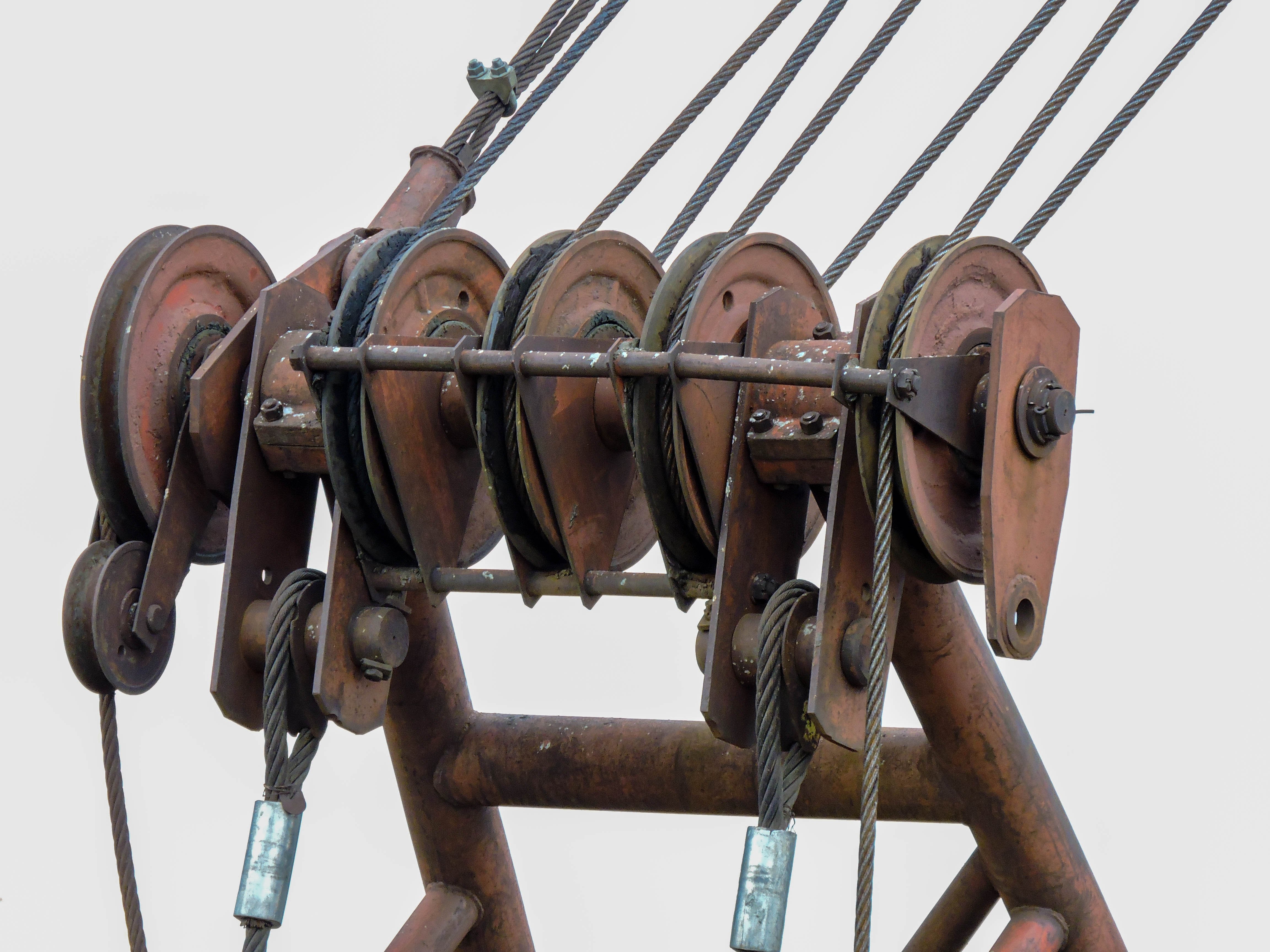

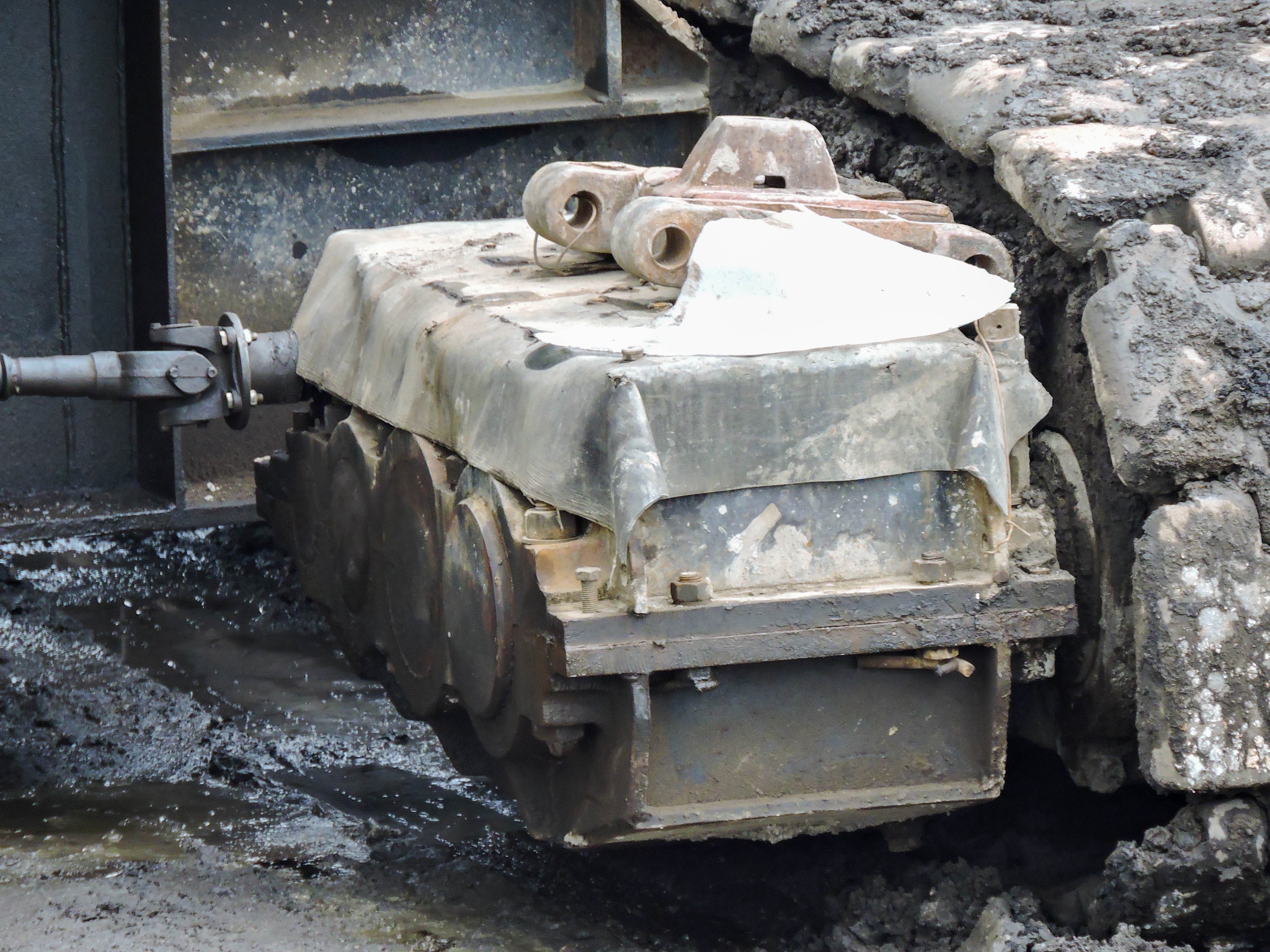

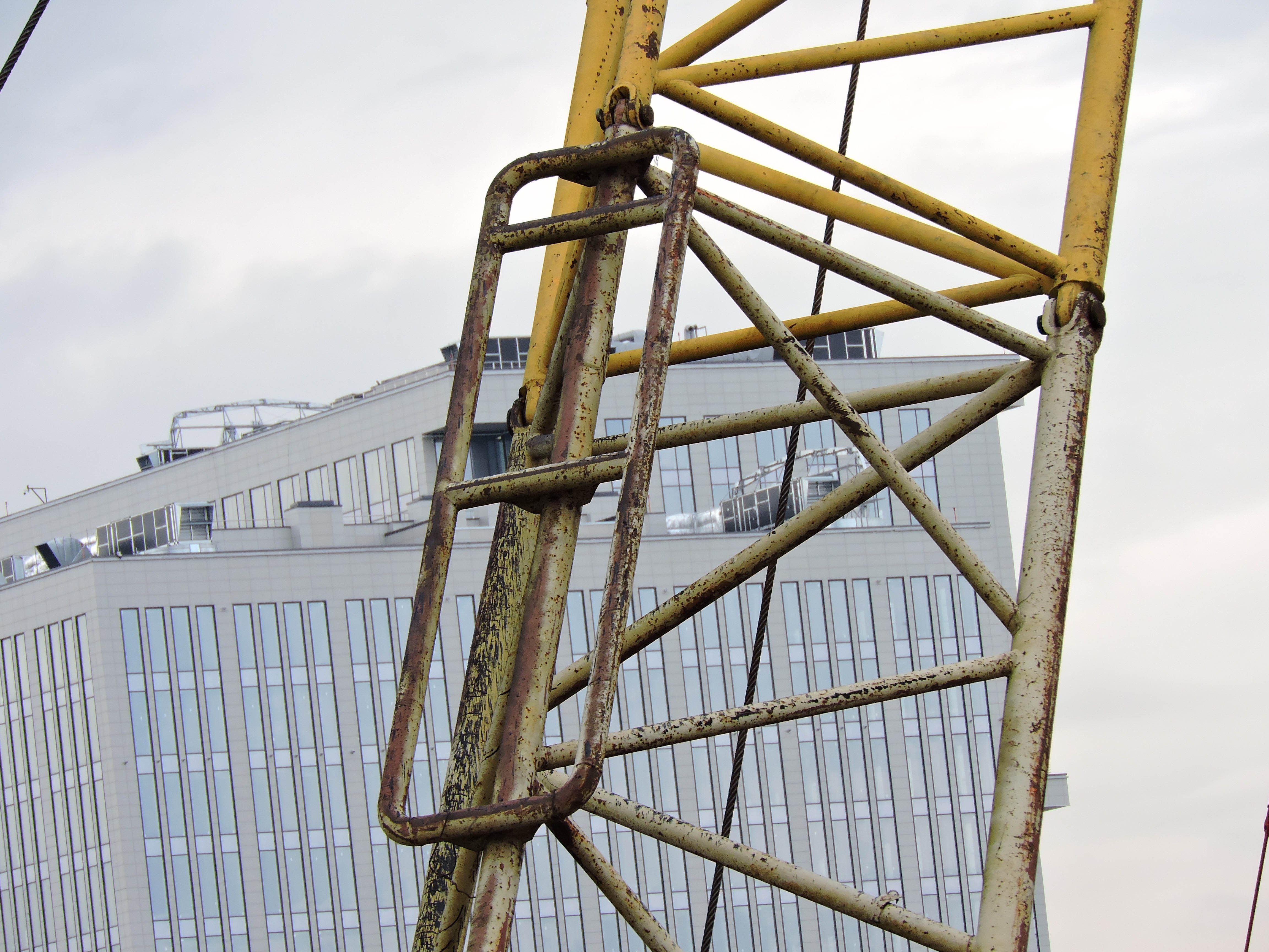

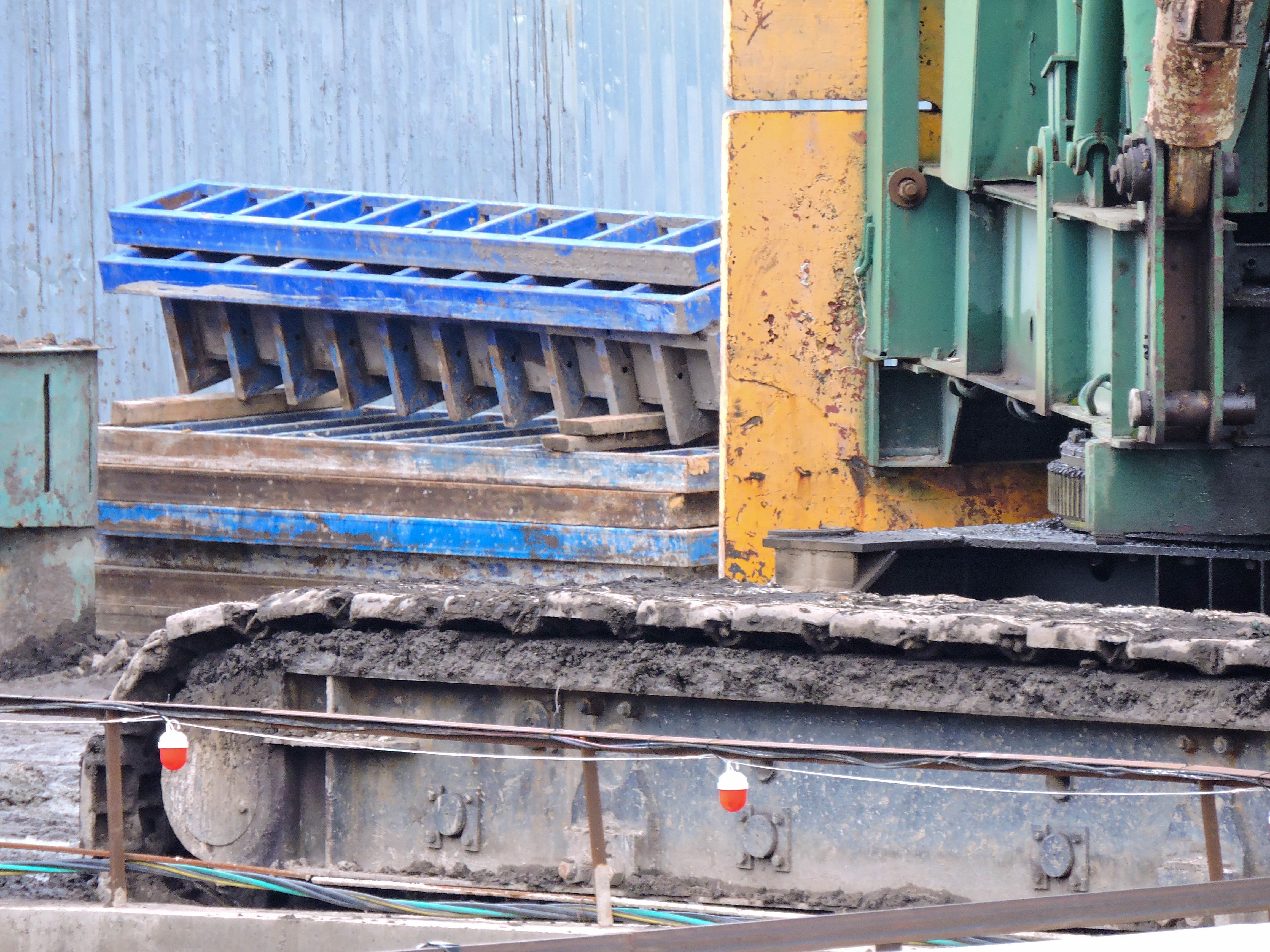

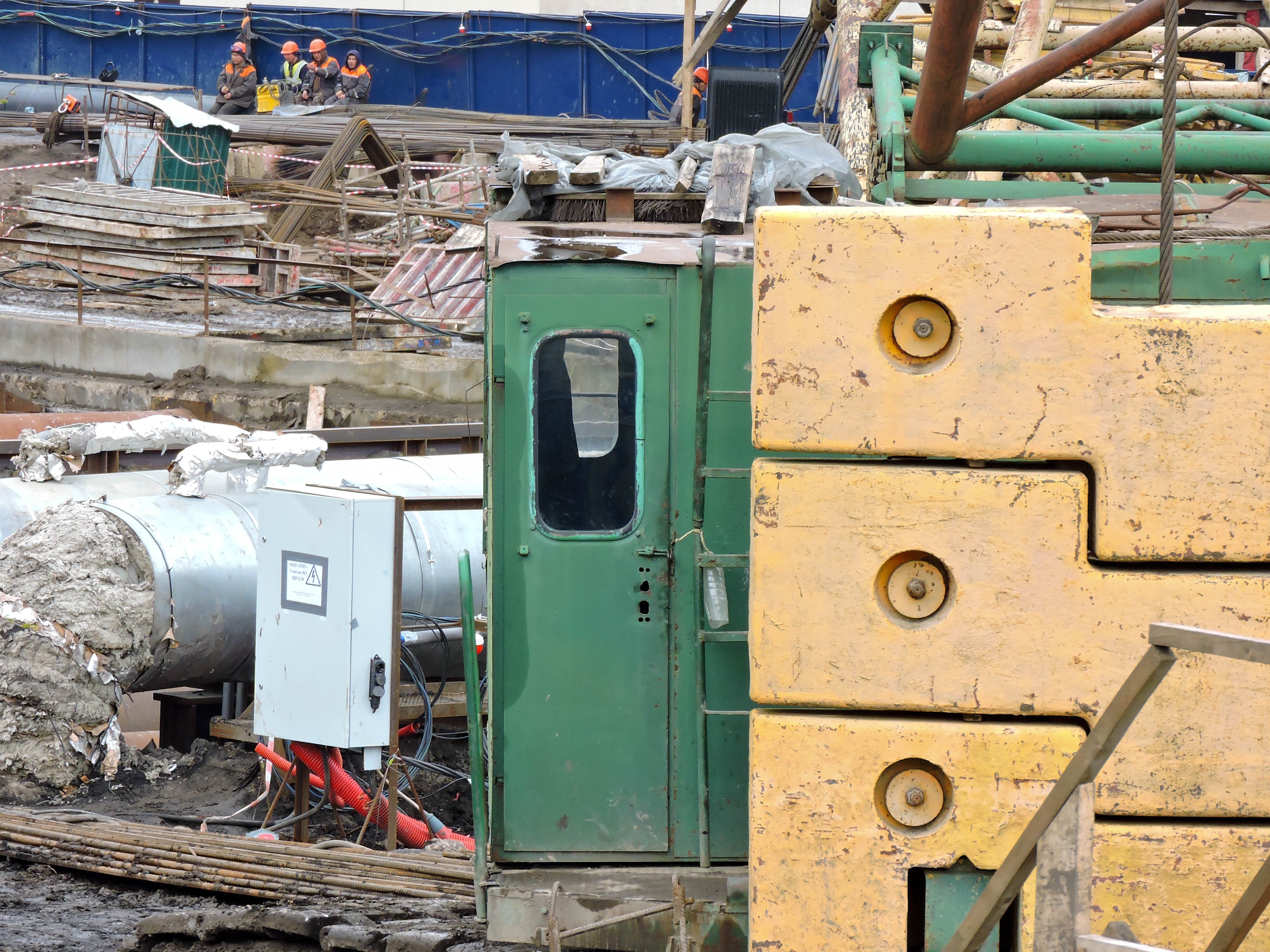

RadioactiveMeat Опубликовано 21 апреля Жалоба #124 Опубликовано 21 апреля 2 часа назад, coles сказал: Т. Моделисты и коллекционеры!? - а вы заметили, что кранов серии скг чего-то никто пока до сих пор не смоделировал!?) У нас просто нет настолько высоких стремянок 😁 Обзорчик шикарный, да! Очень мне нравятся снимки деталей) 2
Sabaka Опубликовано 22 апреля Жалоба #125 Опубликовано 22 апреля В 21.04.2026 в 21:24, coles сказал: Денис, спасибо за отличный обзор! Т. Моделисты и коллекционеры!? - а вы заметили, что кранов серии скг чего-то никто пока до сих пор не смоделировал!?) Наверно сложноваты они, да и доступа к ним нет. Плюс Серёга правильно отметил, хрен их нормально обмеришь, там надо вдвоём целый день на это потратить, а одному почти нереально. Я бы кстати хотел СКГшку, но мне бы со своими разобраться для начала. 1
AmuseSBor Опубликовано 23 апреля Жалоба #126 Опубликовано 23 апреля В 21.04.2026 в 12:31, Sabaka сказал: Добрался! Теперь и зелёный отснят. Хорошее всё же место для обзора смотровая и выступ с противоположной стороны, не зря я туда рвался. Спасибо Денис за столь тщательный фотообзор крана 🤪 В середине июня у меня вроде намечается командировка в Москву, думаю заглянуть на этот объект, посмотрю, пофоткаю старичков. 2
Sabaka Опубликовано 23 апреля Жалоба #127 Опубликовано 23 апреля @AmuseSBor Рад стараться! Кстати, Либхер гусянка пропал с объекта, теперь там из гусянок два СКГшки и три Sany, плюс несколько автокранов наших и китайских. 2

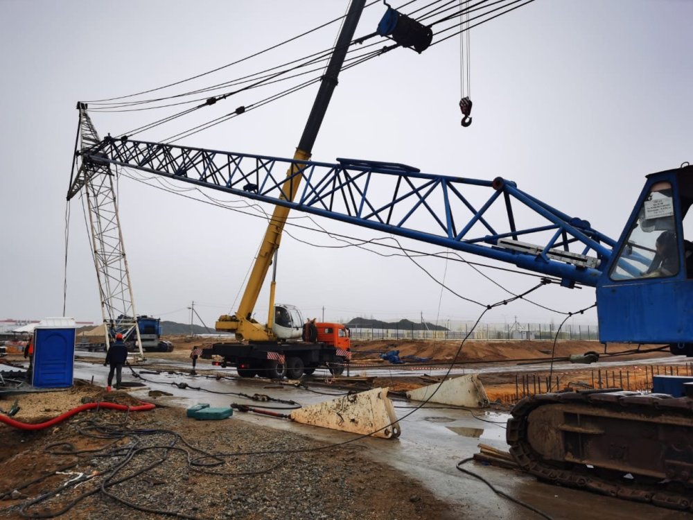

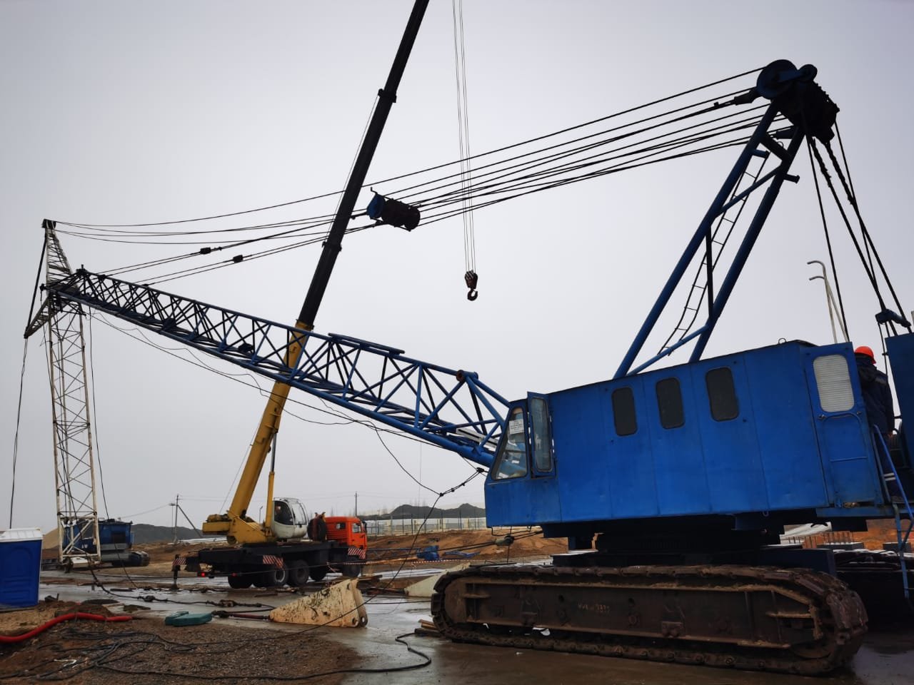

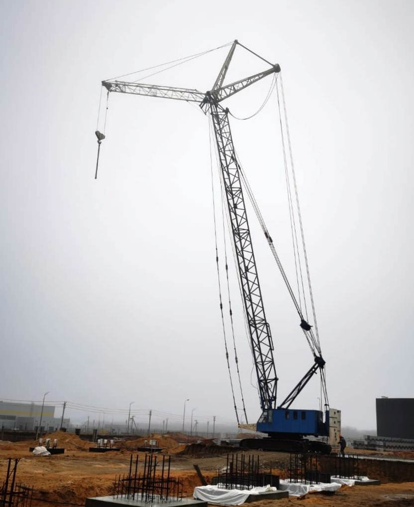

Автор Опубликовано 24 апреля Жалоба #128 Опубликовано 24 апреля В 22.04.2026 в 03:24, coles сказал: Денис, спасибо за отличный обзор! Т. Моделисты и коллекционеры!? - а вы заметили, что кранов серии скг чего-то никто пока до сих пор не смоделировал!?) На Ютубе один мастер недавно сделал модельку СКГ-631. Видео Даже не модельку, а моделеще яб сказал)
