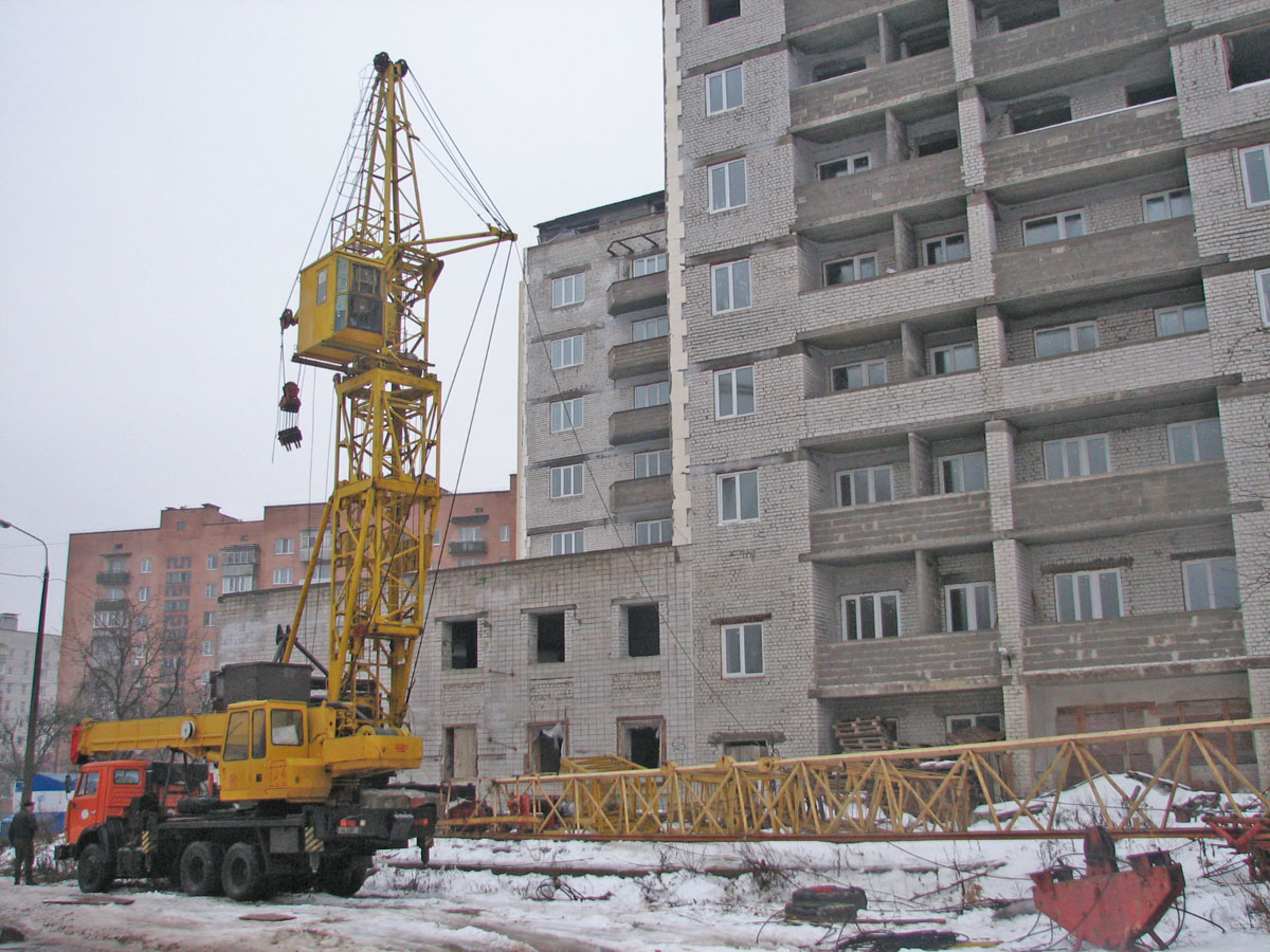

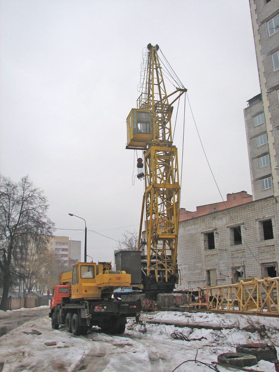

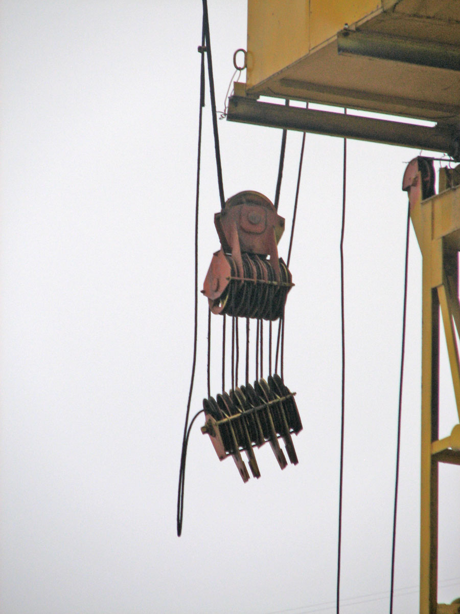

AmuseSBor Опубликовано 10 января, 2010 Жалоба #141 Опубликовано 10 января, 2010 это фигня еще.... У нас один раз недалеко от моего дома пытались шесть загнать Загнали, даже стрелу подняли. Он два дня так постоял, а потом обратно стрелу опустили, секцию выкинули из башни, загнали в стрелу еще одну и задрали стрелу градусов на 45,а каретку закрепили за верхнюю секцию. Вот так он и достраивал дом, а рабочие-бедняги вручную кирпич таскали на другой край здания... Мда чего только не придумают лишь бы денег сэкономить уроды

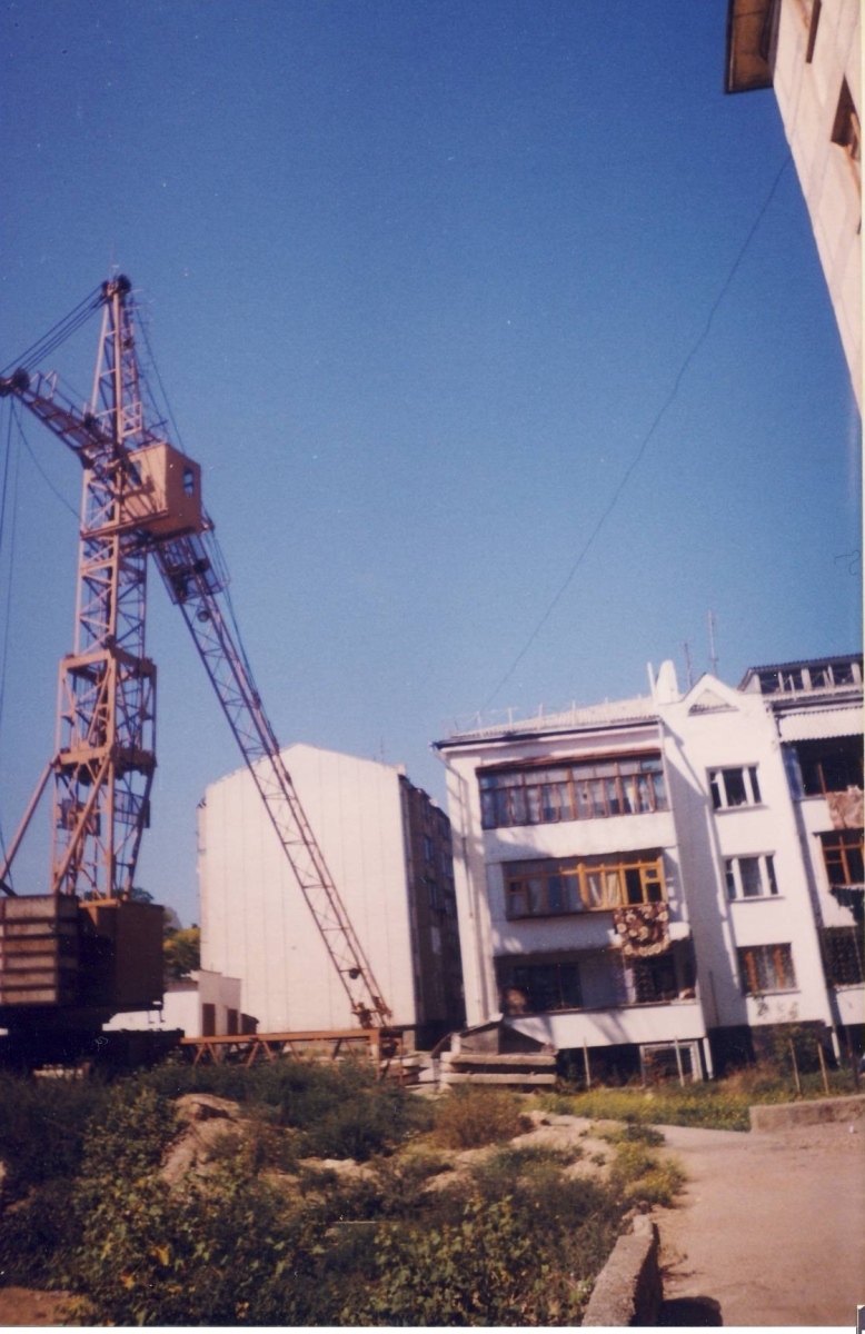

Antcranes Опубликовано 31 января, 2010 Жалоба #146 Опубликовано 31 января, 2010 из газеты...Посмотреть на Яндекс.Фотках

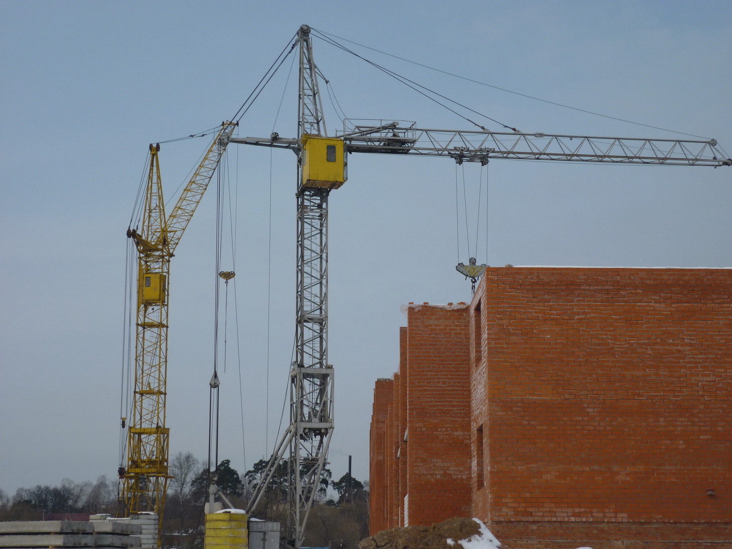

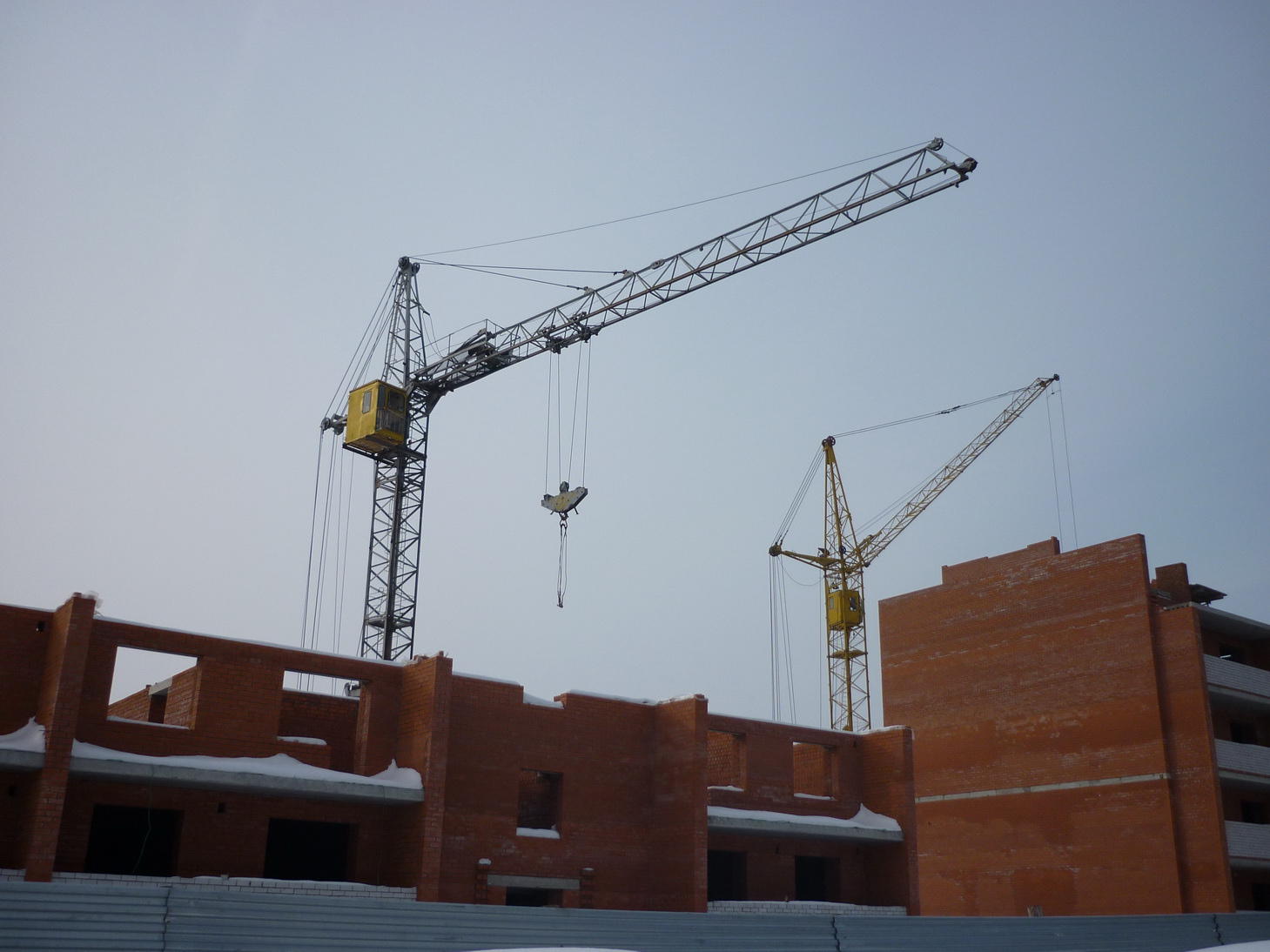

Сергей Опубликовано 7 марта, 2010 Жалоба #147 Опубликовано 7 марта, 2010 Строительство нового микрорайона г.Жуков Калужской области.

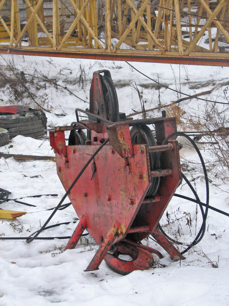

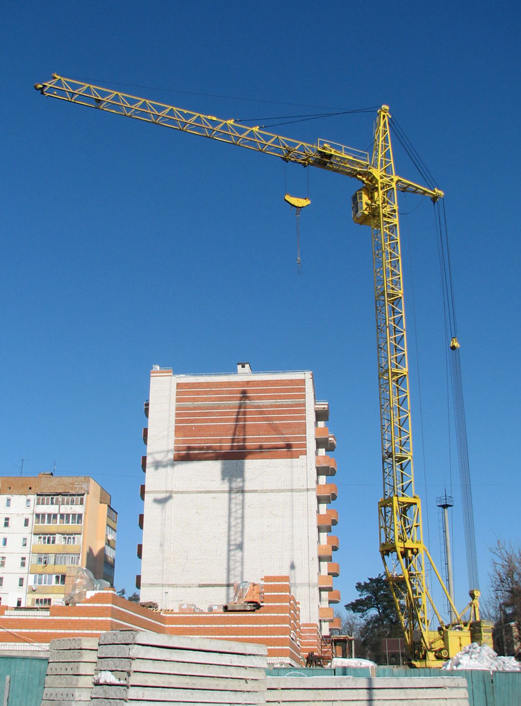

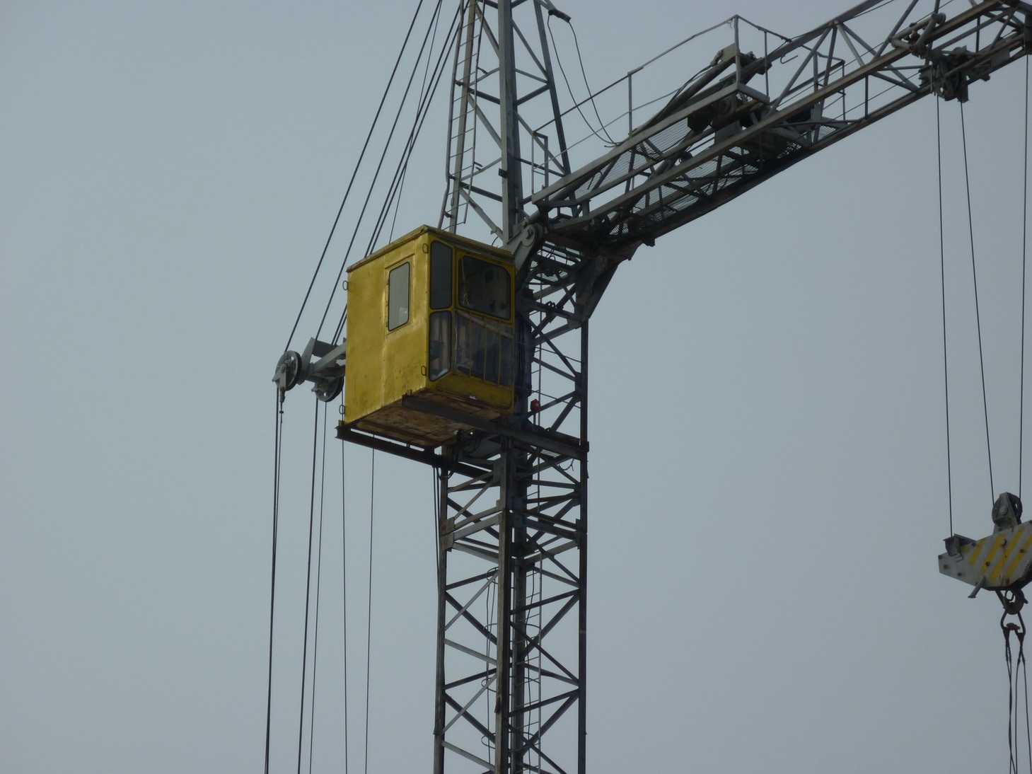

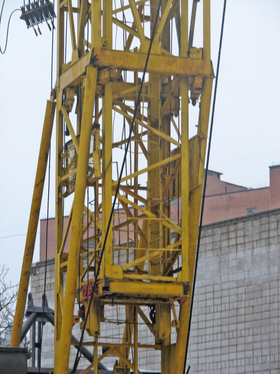

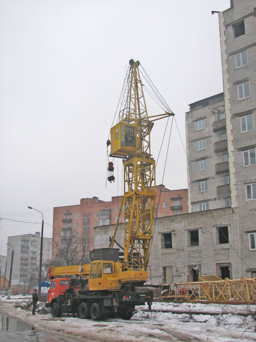

qtz630 Опубликовано 13 марта, 2010 Жалоба #148 Опубликовано 13 марта, 2010 Может это КБ-308А-2 у него вылет 30 м и высота подъёма 20,8 м Имеет увеличенный до 125 тмгрузовой момент. Судя по фоткам Amuse у этого крана высота явно больше, чем 20,8м. А может быть, это вообще не КБ-308 и не его модификация? Во-первых, у КБ-308 конец стрелового каната закреплён на распорке справа, а на фото DSC03971.jpg, например, видно, что он крепится к нижней обойме стрелового полиспаста. В теме КБР-1 есть фото P3240168.jpg, там на рисунке (б) показана схема запасовки канатов, похожая на запасовку КБ-308, только отличается местом крепления стрелового каната и написано, что это схема запасовки КБР-2. Во-вторых, на том же фото P3240168.jpg есть фраза (второй абзац) - Кран КБР-2 максимально унифицирован с кранами типа КБ-308А и КБР-1. Так, может быть, то, что видел товарищ Amuse -это КБР-2?
AmuseSBor Опубликовано 13 марта, 2010 Жалоба #149 Опубликовано 13 марта, 2010 Может это КБ-308А-2 у него вылет 30 м и высота подъёма 20,8 м Имеет увеличенный до 125 тмгрузовой момент. Судя по фоткам Amuse у этого крана высота явно больше, чем 20,8м. А может быть, это вообще не КБ-308 и не его модификация? Во-первых, у КБ-308 конец стрелового каната закреплён на распорке справа, а на фото DSC03971.jpg, например, видно, что он крепится к нижней обойме стрелового полиспаста. В теме КБР-1 есть фото P3240168.jpg, там на рисунке (б) показана схема запасовки канатов, похожая на запасовку КБ-308, только отличается местом крепления стрелового каната и написано, что это схема запасовки КБР-2. Во-вторых, на том же фото P3240168.jpg есть фраза (второй абзац) - Кран КБР-2 максимально унифицирован с кранами типа КБ-308А и КБР-1. Так, может быть, то, что видел товарищ Amuse -это КБР-2? Возможно у них даже кабины одинаковы
SergeySPB Опубликовано 13 марта, 2010 Жалоба #150 Опубликовано 13 марта, 2010 Вполне вероятно что это КБР-2 ... я думал что этот кран существует только в виде схемы в книге.. только кто его изготавливал?

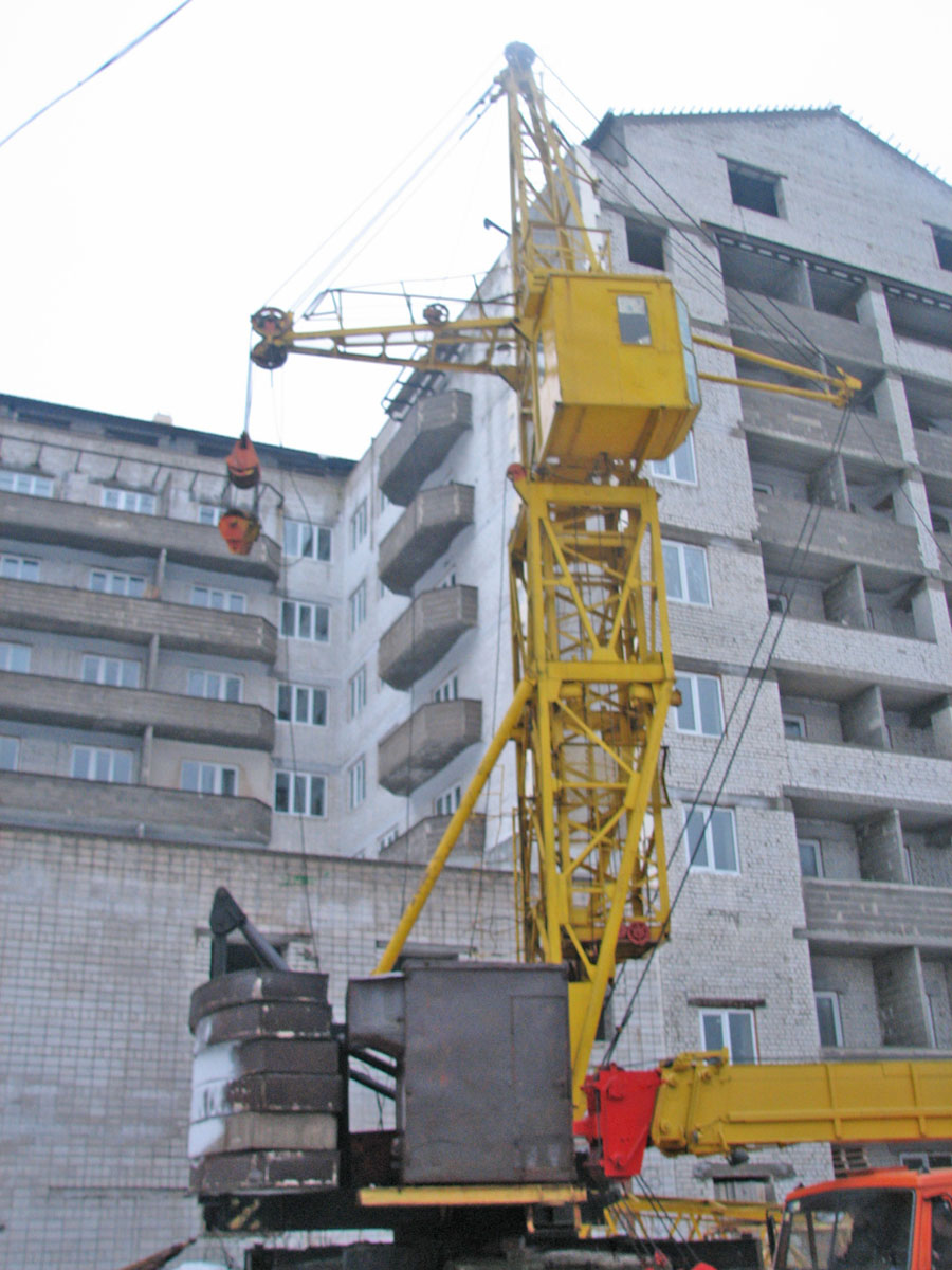

AmuseSBor Опубликовано 13 марта, 2010 Жалоба #151 Опубликовано 13 марта, 2010 Кстати этот кран пока еще стоит на том же месте если это кому интересно
Гость Опубликовано 13 марта, 2010 Жалоба #153 Опубликовано 13 марта, 2010 Согласен что он похож на КБР-2А кто их выпускал?
qtz630 Опубликовано 14 марта, 2010 Жалоба #154 Опубликовано 14 марта, 2010 Нашёл на сайте http://www.kranbash.ru/predpriyatie.html Планировался выпуск на Руставском заводе кранов КБМ-301, на Ржевском – КБМ-401, КБМ-571, а также кранов КБ-503Б и КБР-2 для капитального ремонта зданий в стесненных условиях. А, кстати, что за КБМ-301, кто знает?

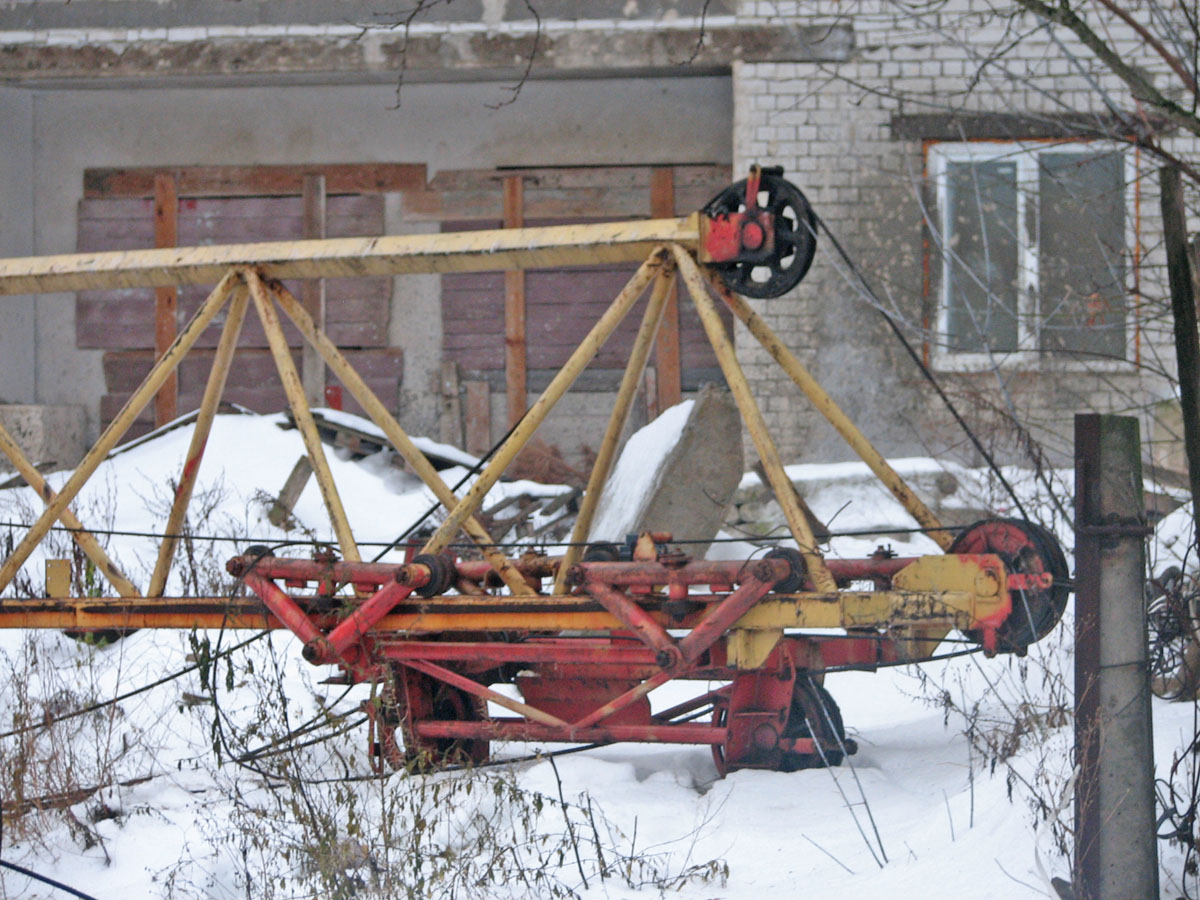

AlexB Опубликовано 23 мая, 2010 Жалоба #157 Опубликовано 23 мая, 2010 В наших краях их почти совсем ненаблюдается. Фотографии в альбоме «КБ-308» alexeib-v на Яндекс.Фотках [more]
Alex-kranovod Опубликовано 24 мая, 2010 Жалоба #158 Опубликовано 24 мая, 2010 где ж такие раритеты стоят ?
