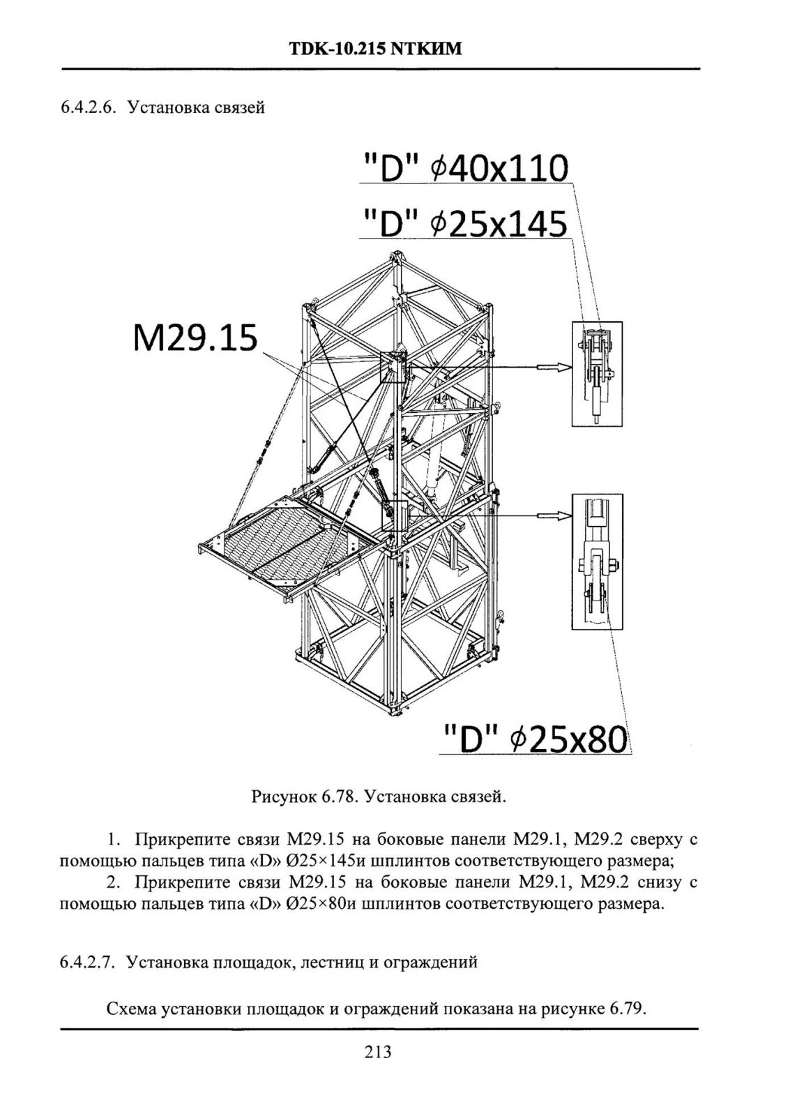

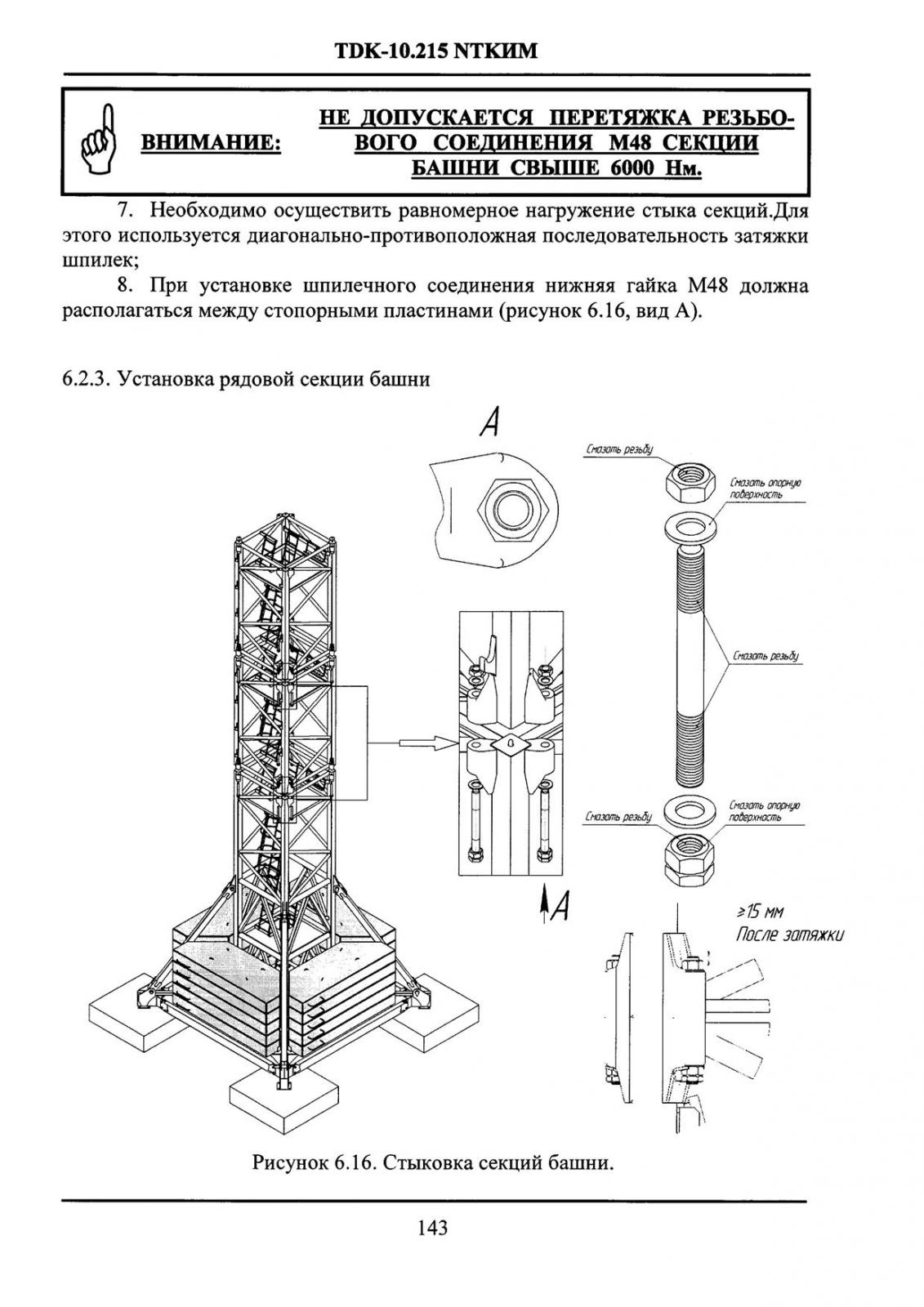

А у меня есть вопрос к господам с завода, какой такой "умник" догадался до этих стяжек в окне приёма секций? или обойма настолько хлипкая,что без этих стяжек во время выдвижения её просто поведёт?
Я незавидую тем монтажникам которые его монтируют,если постоянно судя по иснтуркции их надо натягивать,и снимать...секцию закатил натянул,выдвинулся стяжки снял,секцию закатил,опять натянул...Это его неделю будешь выдвигать с таким гемороем!
А эти шпильки вместо нормальных болтов,с каких соображений сделаны?
