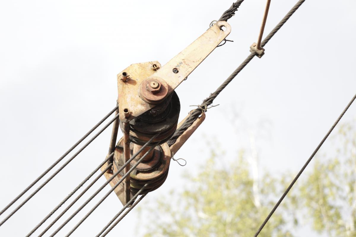

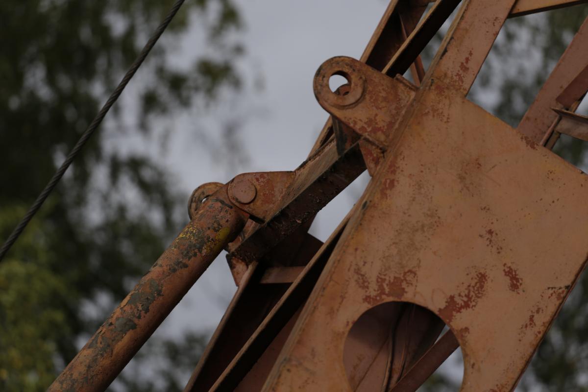

Antcranes Опубликовано 10 октября, 2016 Жалоба #401 Опубликовано 10 октября, 2016 ну вообще для того, чтобы снизить нагрузку на стреловую лебедку и конструкции стрелы при ее подъеме. На РДК-250 скажем это не требуется, т.к. у него высокая укосина, а на 5363 она совсем маленькая и стрелы максимальной длины, тем более с БСО поднимать очень тяжко как для лебедки, так и для самой стрелы и вант. Вот для этого и отводят полиспаст повыше с помощью распорки. На коротких стрелах это необязательно. 1
BOBR Опубликовано 10 октября, 2016 Жалоба #402 Опубликовано 10 октября, 2016 Ну я принципе так и думал

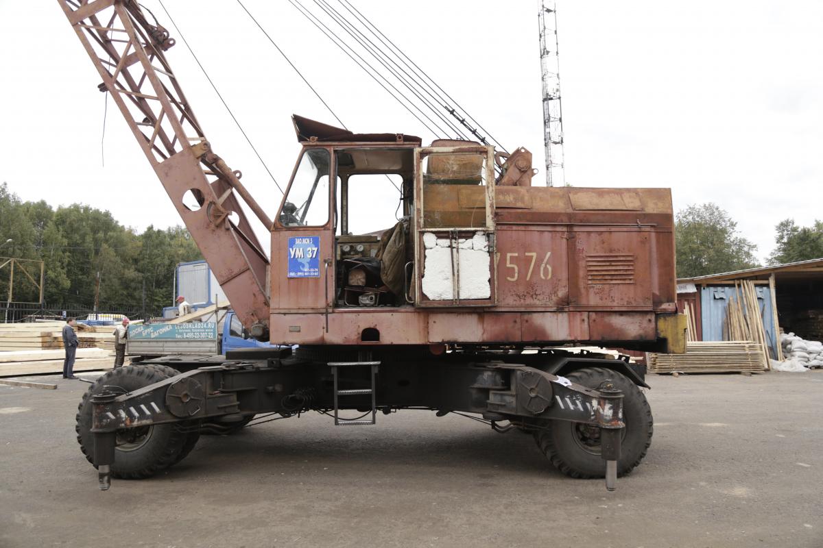

Михаил MI.J Опубликовано 20 сентября, 2017 Жалоба #414 Опубликовано 20 сентября, 2017 Извините, если какие-то элементы повторяются на фото 7
