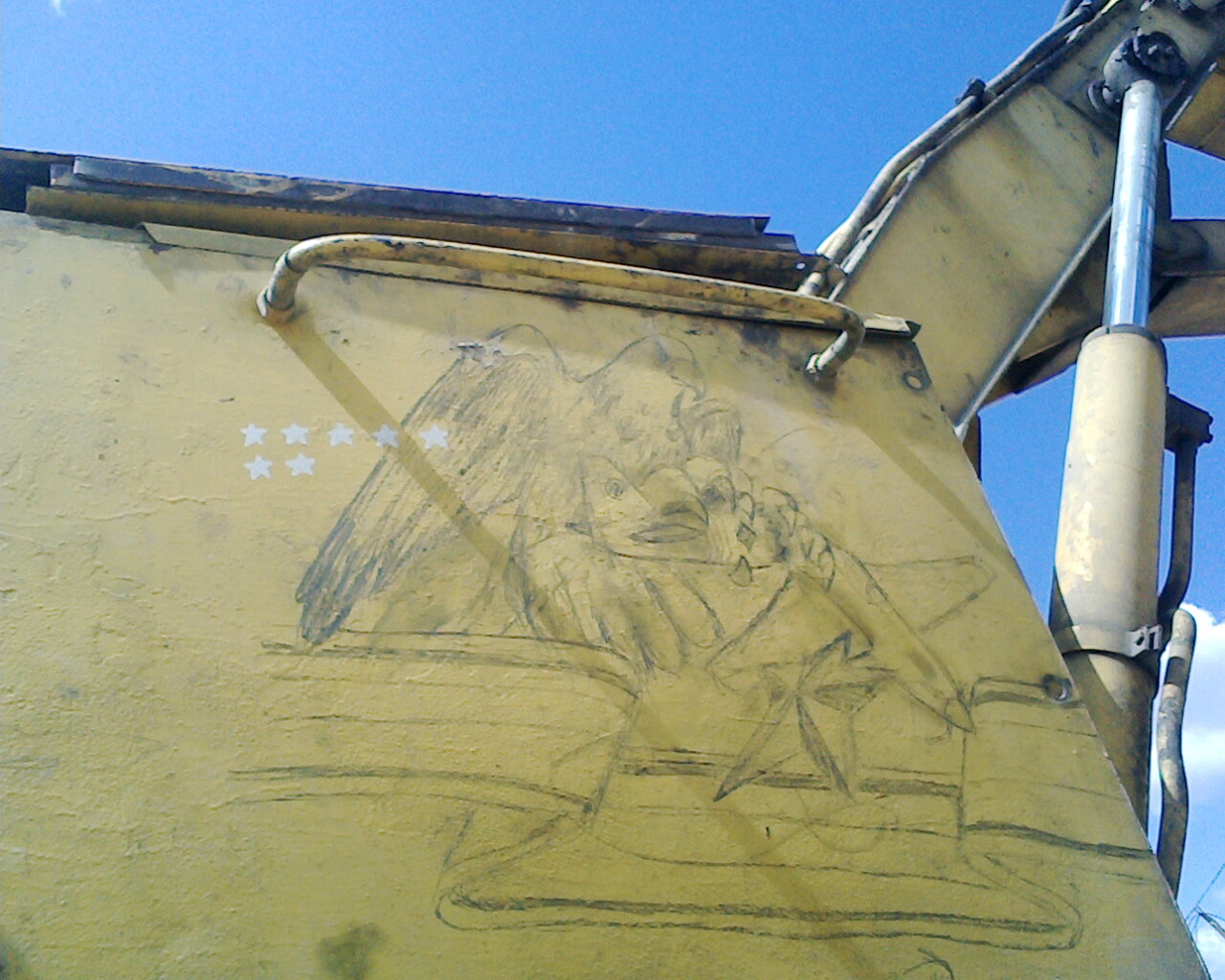

    Как аз в тему , сегодня карандаш сломаный нашол , вот что получилось
  18. Странно что военные до этого не додумались . У негоже заводилка своя . Т.е ковшом зачепился да дернулся .
