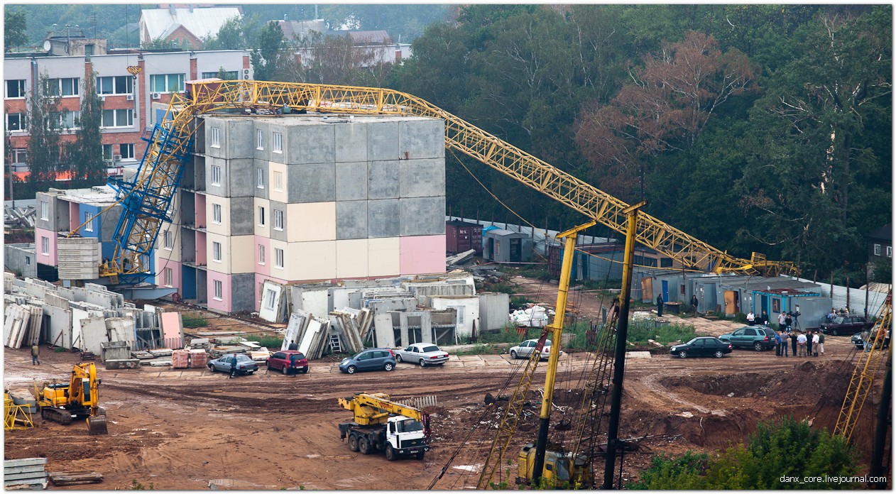

Гость Опубликовано 19 августа, 2010 Жалоба #650 Опубликовано 19 августа, 2010 Вот он крайний правый КБ-515 до аварии!
AmuseSBor Опубликовано 20 августа, 2010 Жалоба #651 Опубликовано 20 августа, 2010 Вот он крайний правый КБ-515 до аварии! 415-ый!!!
Crane Operator Опубликовано 20 августа, 2010 Жалоба #652 Опубликовано 20 августа, 2010 И в догонку http://www.kp.ru/online/news/723712/Хочется заметить самое главное! это то на сколько уцелела кабина + кабине от 515 го

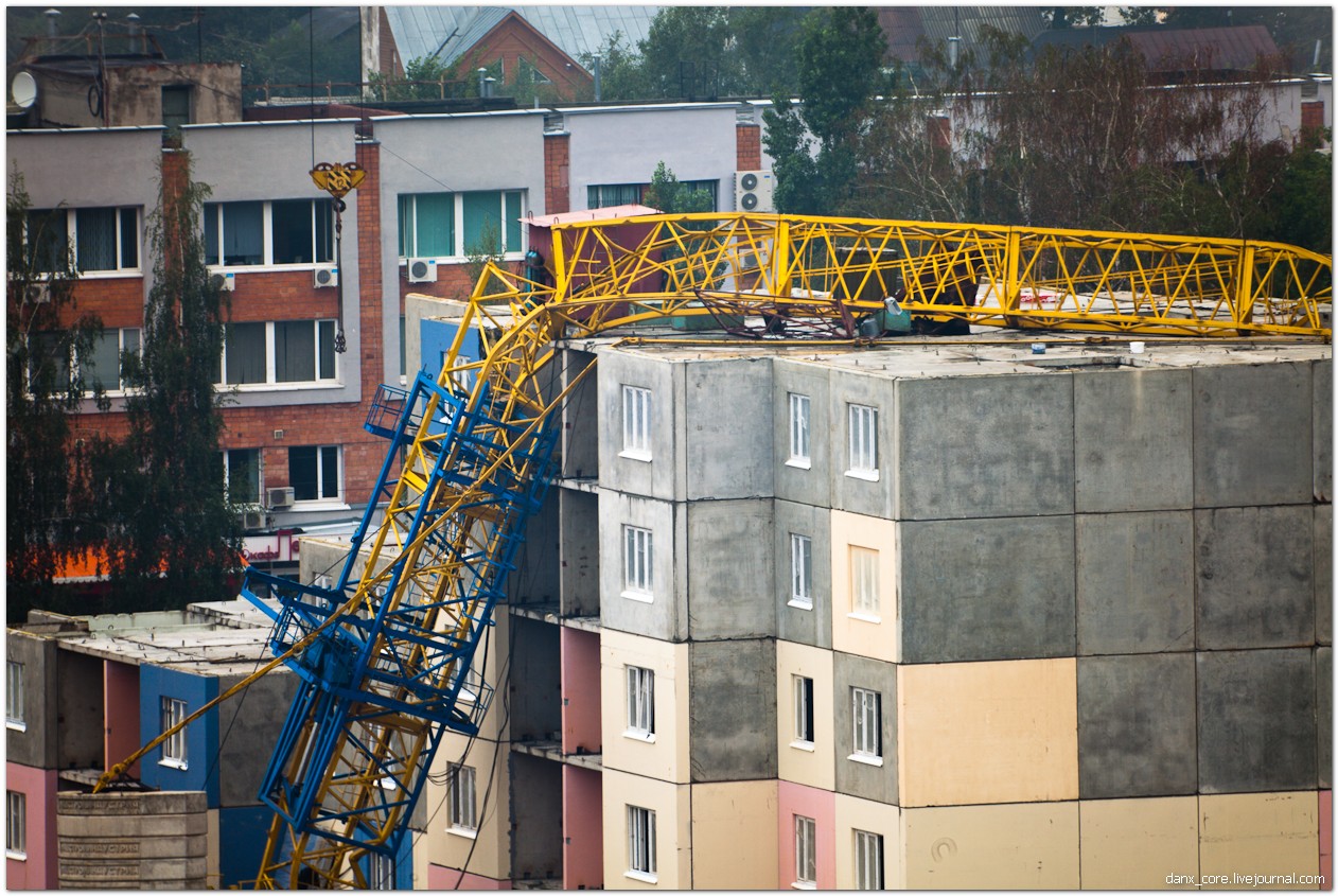

Гость Опубликовано 20 августа, 2010 Жалоба #653 Опубликовано 20 августа, 2010 Да, правда 415-й!Ваши мнения по поводу аварии!Видно, что согнулась первая секция, прямо в месте под монтажной стойкой!
Tompfmych Опубликовано 20 августа, 2010 Жалоба #654 Опубликовано 20 августа, 2010 Да, правда 415-й!Ваши мнения по поводу аварии!Видно, что согнулась первая секция, прямо в месте под монтажной стойкой!какие тут мнения... все как обычно - неудовлетворительное тех. состояние плюс ураганный ветер
Poganec Опубликовано 20 августа, 2010 Жалоба #655 Опубликовано 20 августа, 2010 неудовлетворительное тех. состояние Вот краны не монтировал , а вот под крановые пути частенько готовил . шев обязательно под крановыми путями выгребать заставлял до глины , а потом засыпал песком . ран даже не кренился , а сколько раз после полметра земли , погреб полузасыпанный находил.там же старые дома сносят , подвалы погреба просто засыпают Да и видел как на соседних строиках , под краном чуть разровняли , да шпалы кинули , через год кран уже тросами за балкон задевал.Короче основание , главное
Tompfmych Опубликовано 20 августа, 2010 Жалоба #656 Опубликовано 20 августа, 2010 неудовлетворительное тех. состояние Вот краны не монтировал , а вот под крановые пути частенько готовил . шев обязательно под крановыми путями выгребать заставлял до глины , а потом засыпал песком . ран даже не кренился , а сколько раз после полметра земли , погреб полузасыпанный находил.там же старые дома сносят , подвалы погреба просто засыпают Да и видел как на соседних строиках , под краном чуть разровняли , да шпалы кинули , через год кран уже тросами за балкон задевал.Короче основание , главноепо фото IMG_4086.jpg можно предположить, что причиной падения стала потеря прочности нижней секции башнии насчет основания тоже верно - в теме по 308-му есть фотки крана, который за дом скоро кабиной начнет цеплять
Poganec Опубликовано 20 августа, 2010 Жалоба #657 Опубликовано 20 августа, 2010 что причиной падения стала потеря прочности нижней секции башни Эт может следстия удара , ведь там снаружи секция ,синяя которая ,как раз углом бьёт

Tompfmych Опубликовано 21 августа, 2010 Жалоба #659 Опубликовано 21 августа, 2010 что причиной падения стала потеря прочности нижней секции башни Эт может следстия удара , ведь там снаружи секция ,синяя которая ,как раз углом бьётсиняя монтажная обойма тоже бы деформировалась
