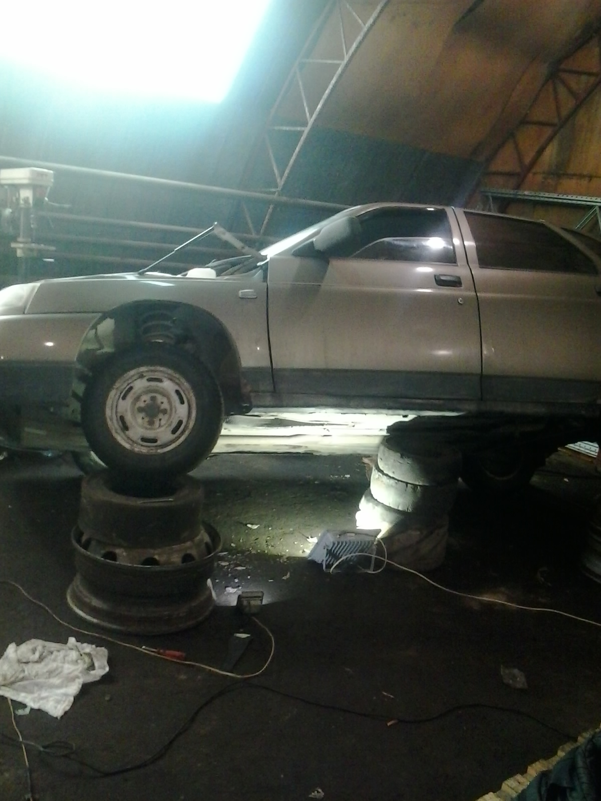

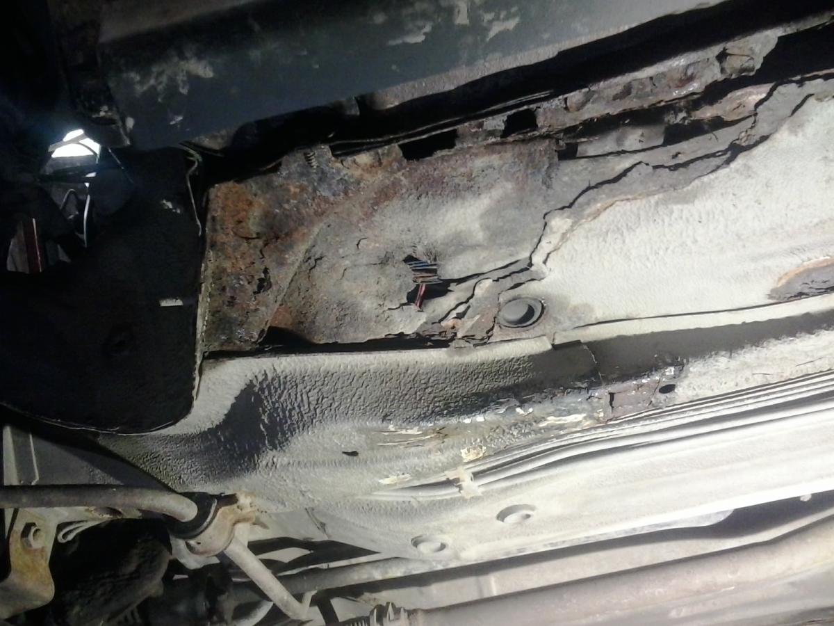

Poganec Опубликовано 28 июля, 2016 Жалоба #603 Опубликовано 28 июля, 2016 Давайте немного расскажу чем занимался пол зимы . У дочери мечта была ,машина .Сам то я пешеход заядлый , хоть прова есть ,просрочены уже года 3. Ну понятно кризис туда сюда . Но студентам стипендию платят , а машины дешевле велосипеда стали , Прикупила дочь 12 модель ваза , естественно гнилую , за 38 тысяч рублей. Причём 10 модель такую можно за 20 тысяч взять , но 10 модель у молодёжи не котируется , котируется 12 . Да и фиг с ней думаю купит , сфоткается рядом с машиной , и забудет про неё.Но не вдруг.. . ездит .Пришлось чинить . Заглянул под дно , оно слово попа ,один стакан вывалился , дна нет 2

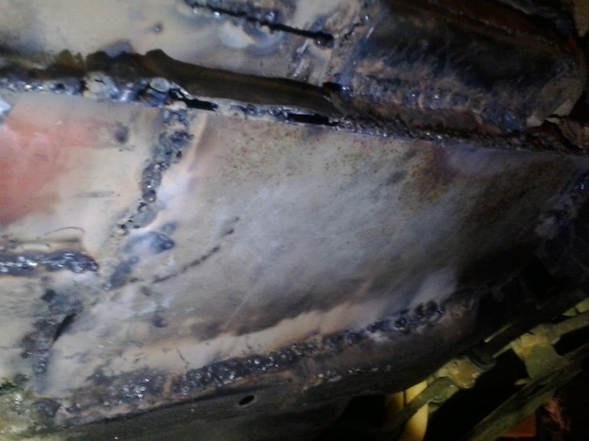

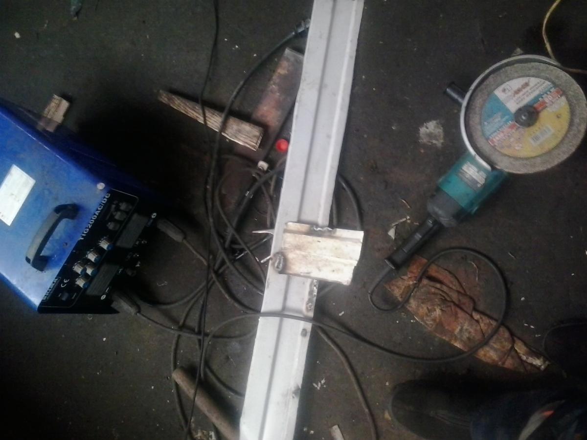

Poganec Опубликовано 28 июля, 2016 Жалоба #604 Опубликовано 28 июля, 2016 Тут ход мысли , думаю хоть стакан приварю , Кемпи нет , есть электросварка , посмотрел в интернете , варит народ электродами ,думаю попробую , так то сварщик из меня так прихватить что то смогу . ну взял две жестянки попробовать , получилось

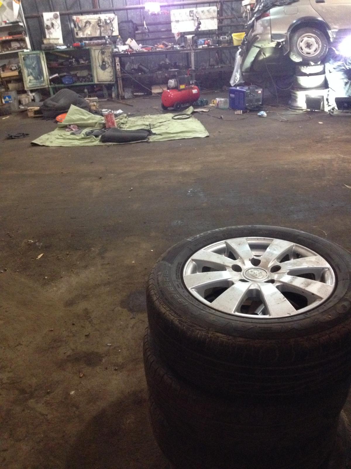

Poganec Опубликовано 28 июля, 2016 Жалоба #605 Опубликовано 28 июля, 2016 Второй вопрос как задрать , подъёмников нет , есть только ямы , ну подручные подставки

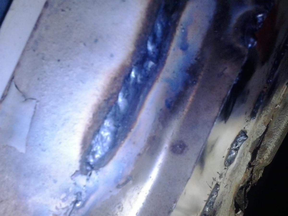

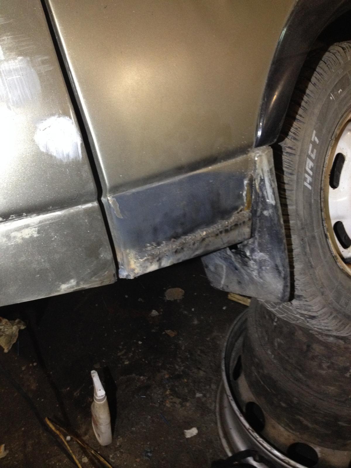

Poganec Опубликовано 28 июля, 2016 Жалоба #606 Опубликовано 28 июля, 2016 Швы конечно сначала получались ужасные , вернее шов получался красивым ,даже мысль приходит что лучьший шов, но как шлак отобьёшь только в двух местах прихвачено остаётся . Вот на первой фотке как выглядит сначала шов, на второй как потом когда шлак отобьёшь , получалось раза 3 проходить чтобы на сварку похоже было , но не сешил

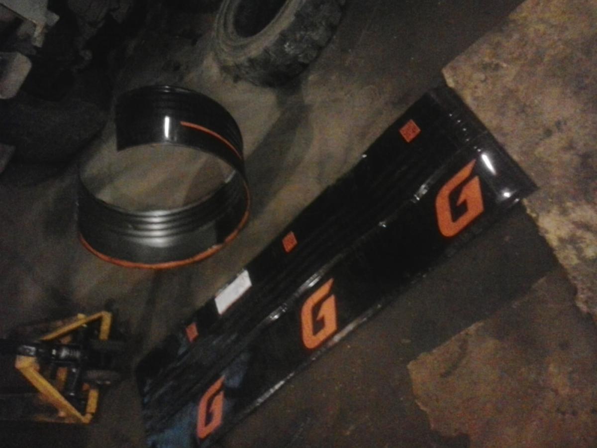

Poganec Опубликовано 28 июля, 2016 Жалоба #607 Опубликовано 28 июля, 2016 А да , конечно встал вопрос откуда брать металл . ходил думал , подсказали китайцы . Бочки из под гсм , забегая вперёд скажу , потом подогнали дверь от ларгуса , так там металл тоньше намного , и краска при изгибе отлетает . короче донар

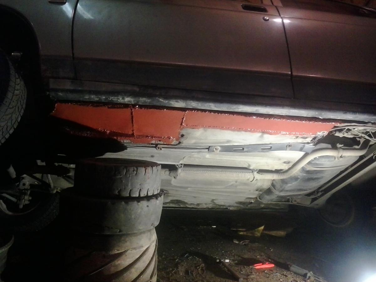

Poganec Опубликовано 28 июля, 2016 Жалоба #608 Опубликовано 28 июля, 2016 Ну по два три часа вечерами оставался после работы сверкать , чуть получаться начало , ну в конце вообще шов может с профессионалами соперничать,,Ну худо бедно , а вроде всё проварил , как раз весна началась . завтра продолжу если интересно кому 2

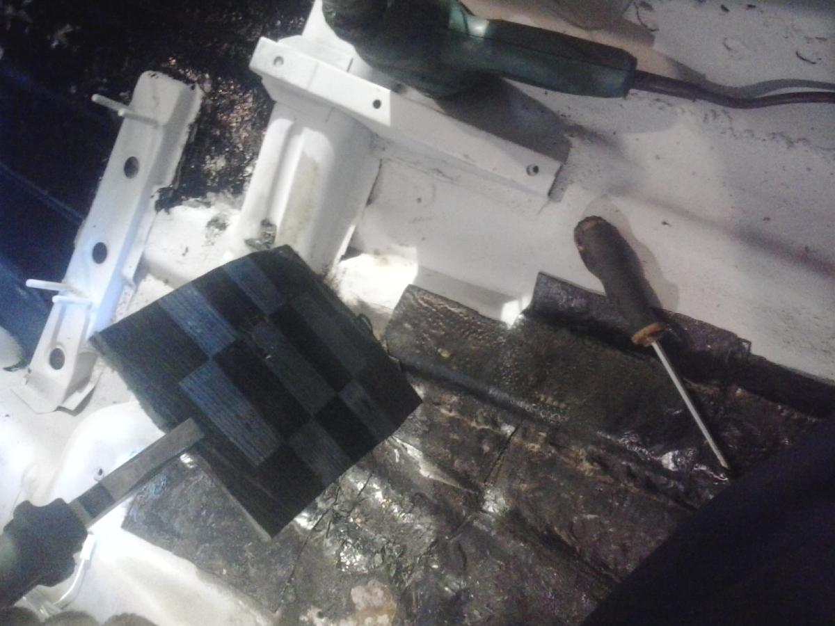

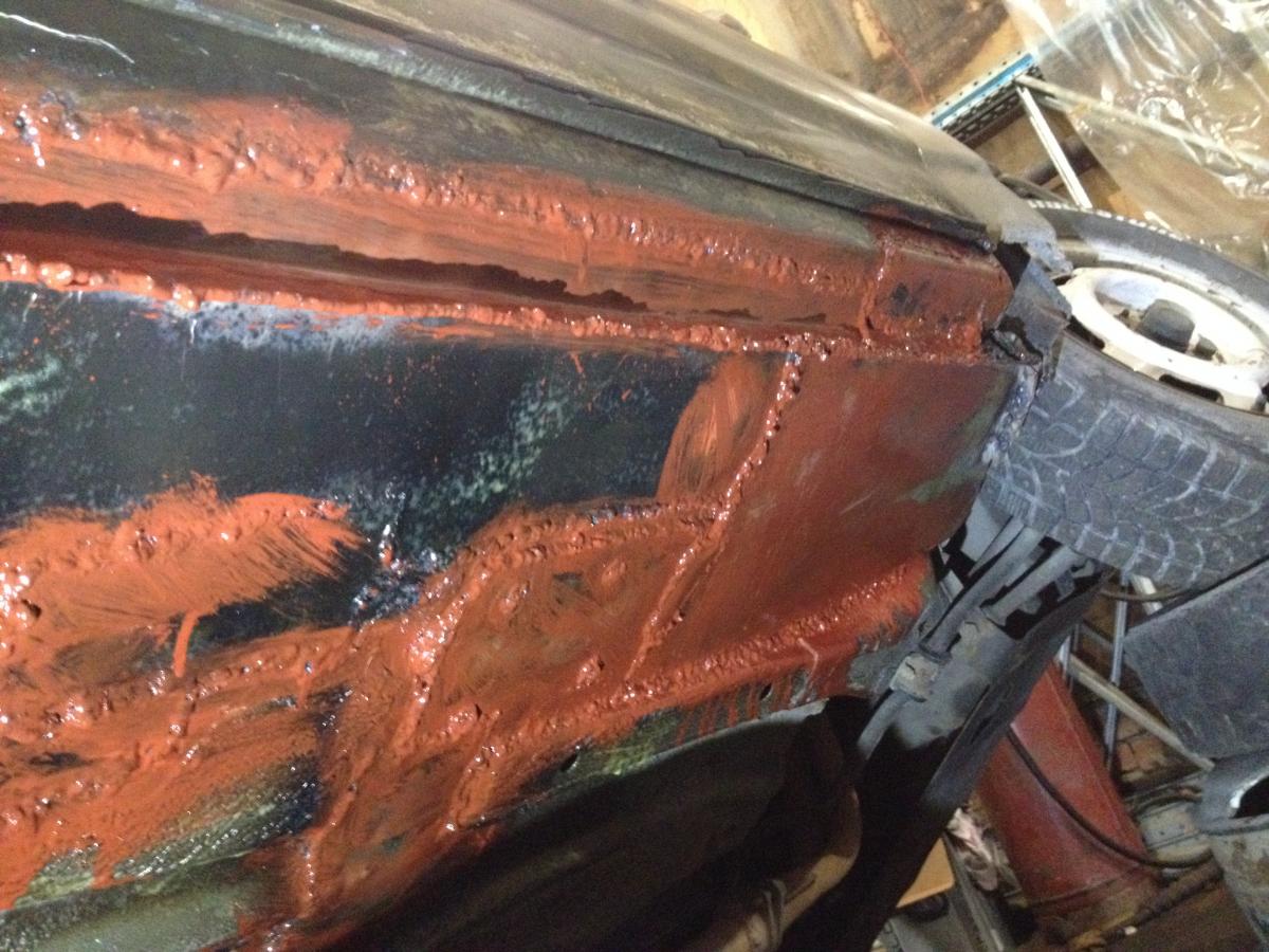

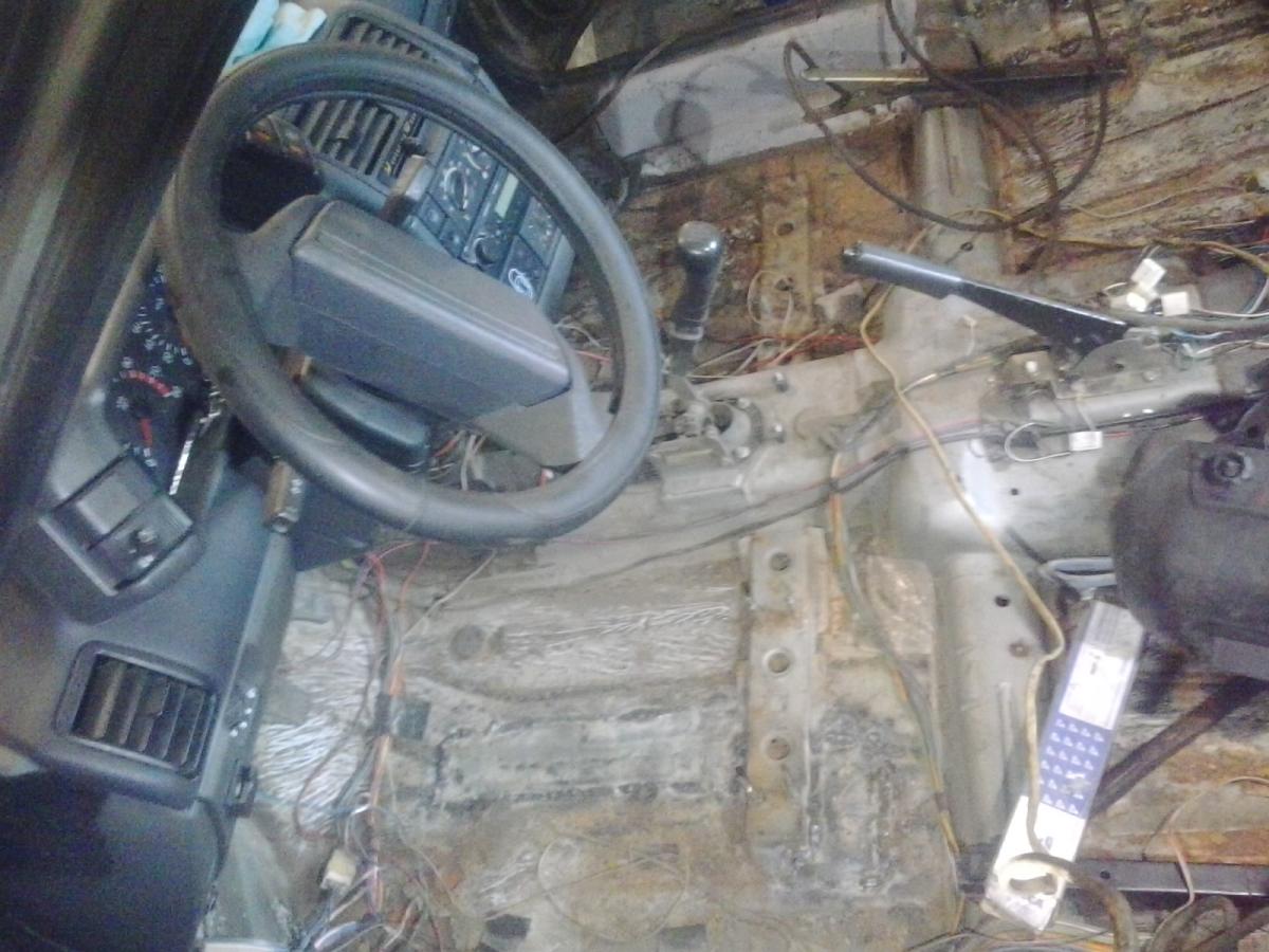

Poganec Опубликовано 29 июля, 2016 Жалоба #612 Опубликовано 29 июля, 2016 Да не наговаривай айфон 4 не 80 тыс стоит , главное мечтаА метал кстати вообще не прожигается если не наглеть совсем , ну и если гнилушка попадается то сразу дырь. Ну так вот отъездила до лета без проблем , тут что то мне мысль что шумно как то в авто .Решил шумкой обклеить, ну выбор был между вибропластом и технониколью кровельной . На выбор повлияло то что знакомый который убеждал меня клеить профессиональной шумкой отдал свои остатки . остатки оказались "Самарской мягкой кровлей"да еще , если задумываете что то делать делайте всё сразу , а то думаешь сейчас тут дырочку подлатаю , потом там , в итоге всё равно все делать только дольше и через зад получается. Снял салон , а там нутро порогов гнилое , короче ещё поварить пришлось 1
Poganec Опубликовано 29 июля, 2016 Жалоба #613 Опубликовано 29 июля, 2016 Ну и о проклейке , клеил маленькими кусочками , потому что на проверку большой кусок клеится с косяками , ну честно не делайте этого , клеить очень сложно ,эффект есть конечно ну не нравится. с наружи изолоном заклеил , тот быстро клеится.. 1

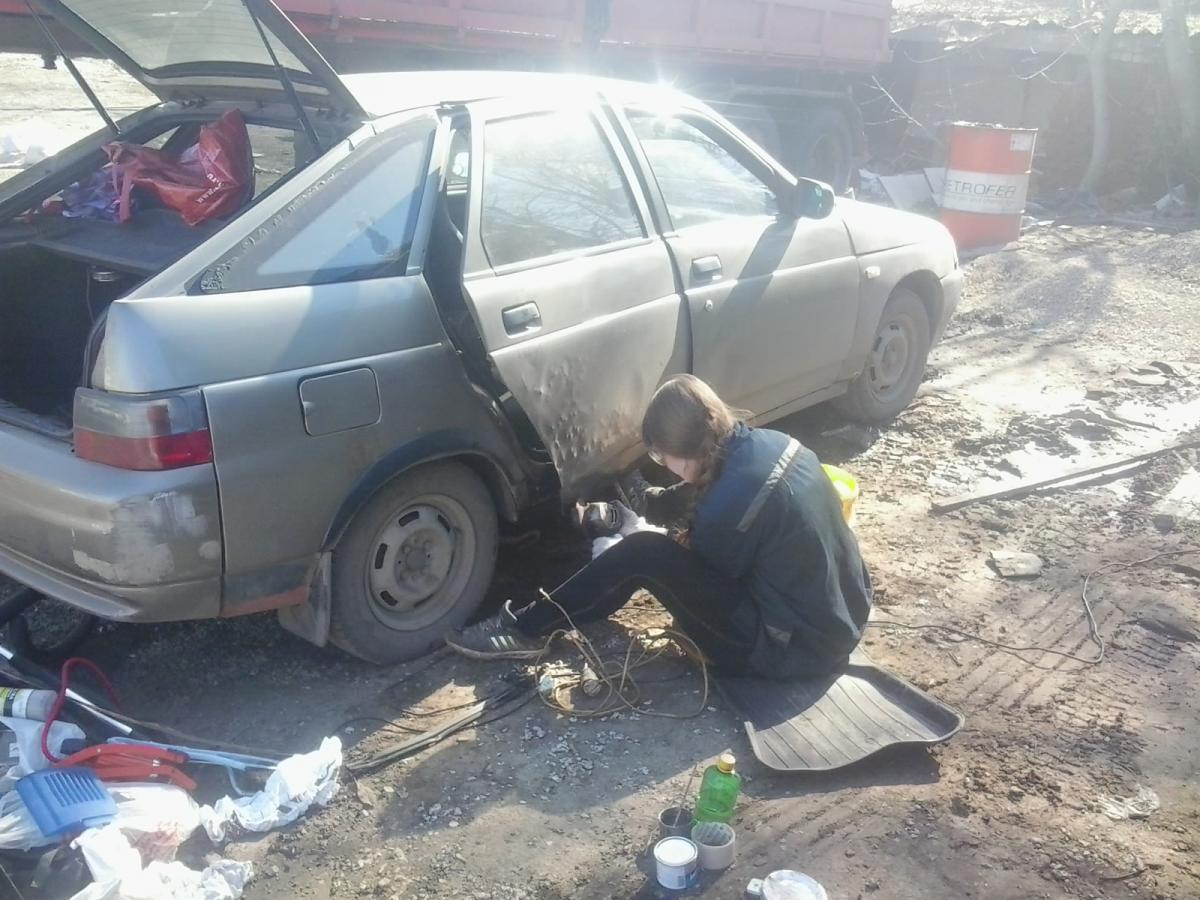

Poganec Опубликовано 30 июля, 2016 Жалоба #614 Опубликовано 30 июля, 2016 И да , чёта я как то всё на себя записал , вся рихтовка (ну в допусках),шпаклевка , покраска , всё дочь сама делала , второй слой шумки тоже без меня клеила ,+ салон всё на ней , ну и фотка с дороги 3
coles Опубликовано 30 июля, 2016 Жалоба #615 Опубликовано 30 июля, 2016 Мля!? Это-ж надо было предыдущему хозяину до такого машину довести!??

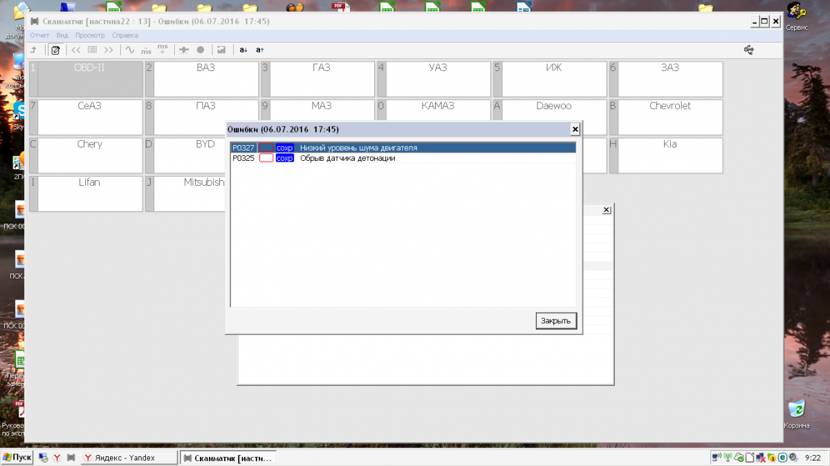

Poganec Опубликовано 6 августа, 2016 Жалоба #618 Опубликовано 6 августа, 2016 Короче после шумки заменил подшипник передний и сканматик подключил . Я столько клеил эту шумку и тут бах выдаёт , я уж подумал переклеил , отдирать надо 1
